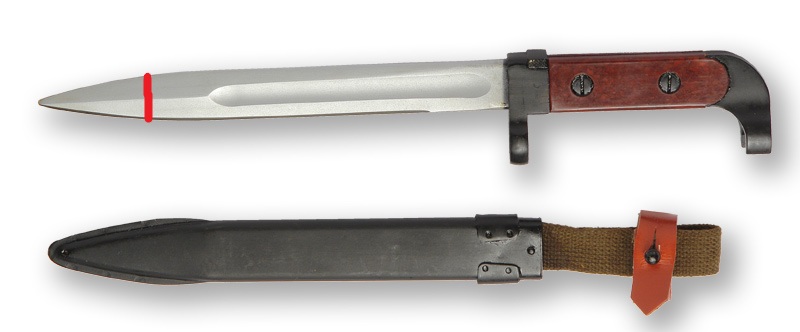

    господа, скажите пжл можно ли заварить ммг штыка ак 47 (дезактив - пропил у ручки - все по стандарту, сразу оговорюсь, что пропил у ручки останется без изменений, да бы не ...) обломан конец штыка, цена не высокая - поэтому и заинтересовался, возможно ли приварить кончик? обломан примерно по красной линии

    Можно,аргоном с предварительным нагревом.

    т.е обычной сваркой можно испортить?

    Можно и обычной,но аргоном аккуратнее.

    Полуавтомат(углекислотка) тоже акуратно сделает, так же зависит от опыта сварщика, а вот простой электродной сваркой нерекомендовал бы. Шов выйдет не таким как хотелось

    Донора надо взять потолще и края шва на обоих частях сточить для лучшей провариваемости , сам клинок обернуть от брызг асбестом или стеклотканью , потом точить и придавать геометрию руками , точилку использовать только для грубой обработки в начале , сам делал обычной дуговой сваркой .

    Не забывайте, что клинок имеет покрытие, и шов будет виден (очень), в любом случае.

    ну если его опосля обработки очистить от старого хромирования - можно и наново хромом покрыть - думаю все рукоблудие скроется:rolleyes:
