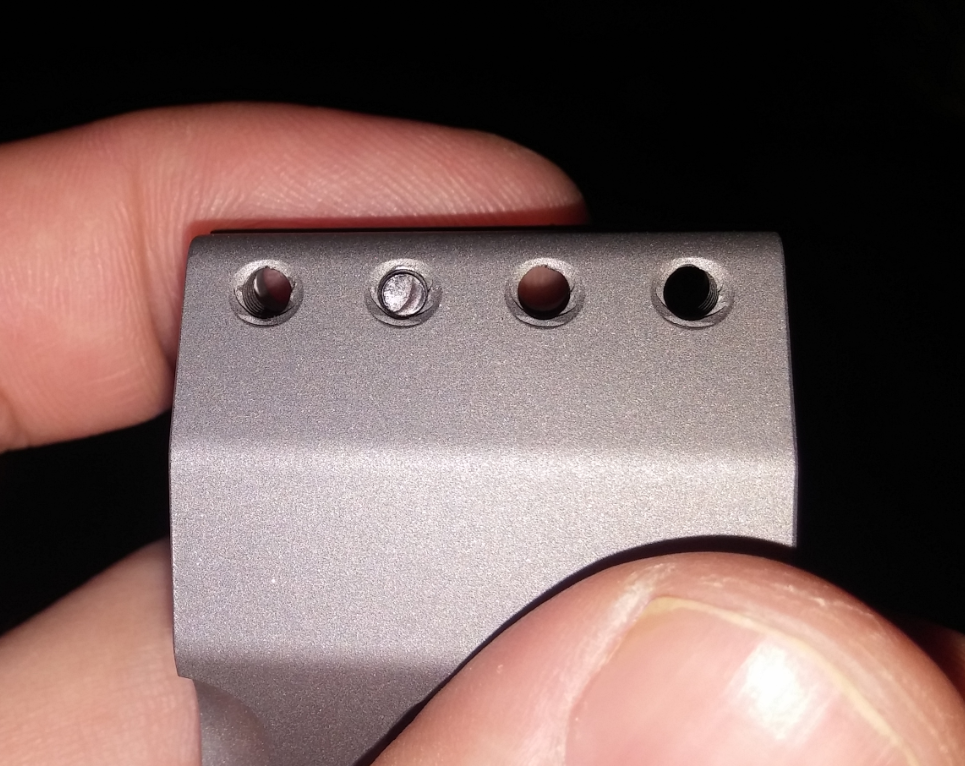

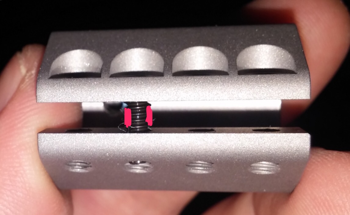

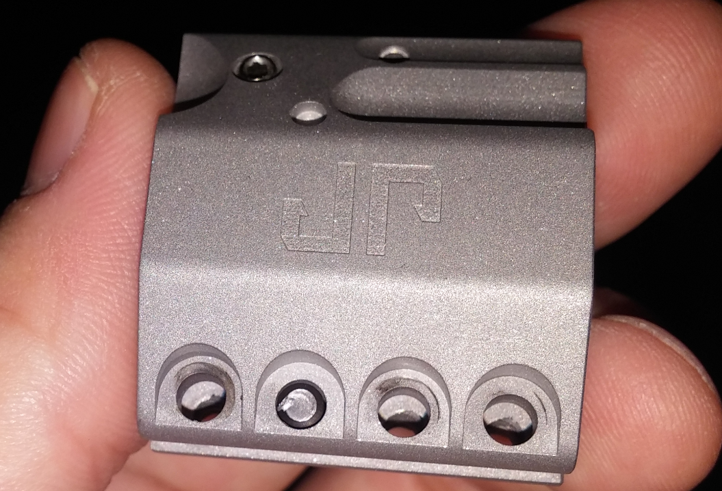

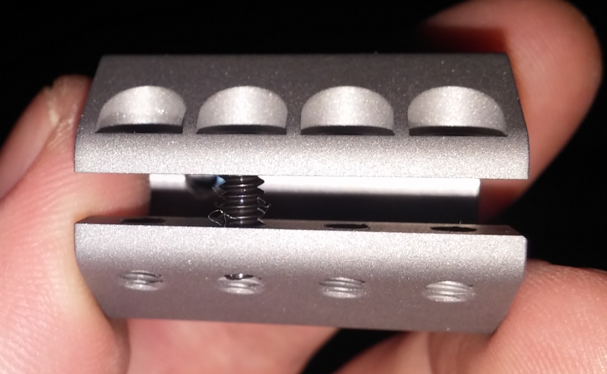

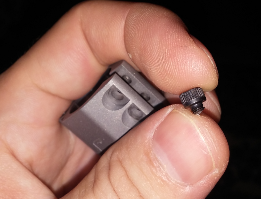

    В общем, ситуация в следующем: при установке газ. блока, начал постепенно затягивать винты, в последовательности. Один из винтов, до конца не затянулся, и почему-то застопорился. Попытался выкрутить, получилось сделать один оборот в сторону выкручивания, и снова застопорился. В общем, не закрутить, не выкрутить. Так проигрался пол часа, в попытках выкрутить. Итого, когда дал больше усилия для выкручивания, винт сломался. Инструментов для ремонта и изготовления нового винта - не было. Поэтому просто купил новый газ. блок. Установил, протестировал - доволен.
    Но со старым нужно что-то делать. Вернее, как старым, им ни разу не пользовались :) Можно сказать что новый, но с дефектом. Нужно починить, и оставить до следующей АРки.
    Какие идеи? Может есть умельцы, которые смогут аккуратно реанимировать газ. блок? Без потери товарного вида.

  3. Gogi 514
    Gogi 514 Leutnant
    1.352
    г.Киев
    высверлить

    Какой диаметр и шаг резьбы винта?
  6. Вячеслав Егоров
    Вячеслав Егоров Stabsfeldwebel
    1.335
    Сами пробовали высверлить винт, из закаленной стали? Тем более из посадочного места в изделии, плотность металла которого меньше, плотности винта. При наличии, только одной дрели (сверлильного станка у меня нет).
    Наверное не надо говорить, какая порнуха из этого получится.

  7. Вячеслав Егоров
    1.335
    Не располагаю такой информацией.
  8. Петр Сидоров
    Петр Сидоров Oberleutnant
    3.559
    высверлить
    тогда подскажите как можно сломать закаленный винт в менее плотном материале? тут явно что-то не так. каленный винт вытащит резьбу из более мягкого металла. попробуйте винт 10,9 класса закрутить в дюраль - что сломается раньше?

  10. Gogi 514
    Gogi 514 Leutnant
    1.352
    г.Киев
    да пробовал, но мне проще у товарища в гараже можно наверное и космический корабль собрать и разобрать за вечер, оборудования хватает.
    когда то купил по случаю на барахолке старые волшебные совковые сверла продавец сказал что победитовые, так именно каленый штифт высверлил дома просто шуроповертом, главное накернить точно по центру и не спешить.

  11. Гриша Левша
    Гриша Левша Feldwebel
    902
    IMG_4208.jpg Сделайте две лыски бормашиной или надфилем на видимой части винта тоесть (спилить резьбу), померьте штангелем полученный размер, возьмите полоску стали и в ней сделайте прорезь в размер (торцевой ключик) и предварительно подержав пару дней газблок в керосине перекрестившись выкрутите, если сорвётся тогда высверливать...
    В Харькове есть рукастый и головастый человек обратитесь он все красиво сделает...

  12. Вячеслав Егоров
    1.335
    Очень полезный совет. Спасибо! Буду пробовать.
