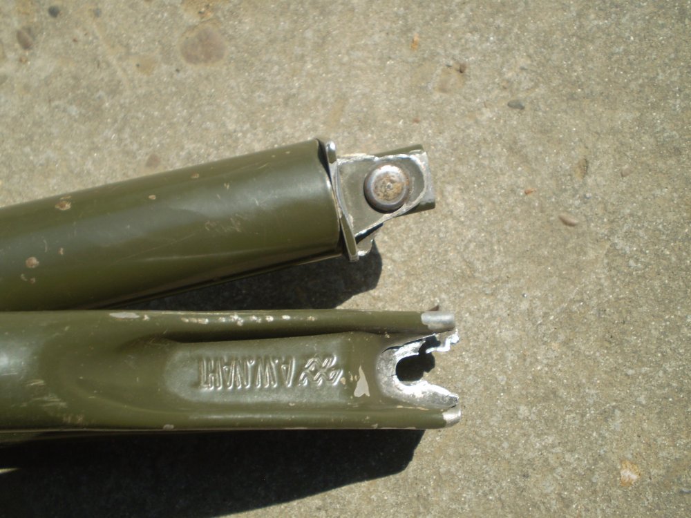

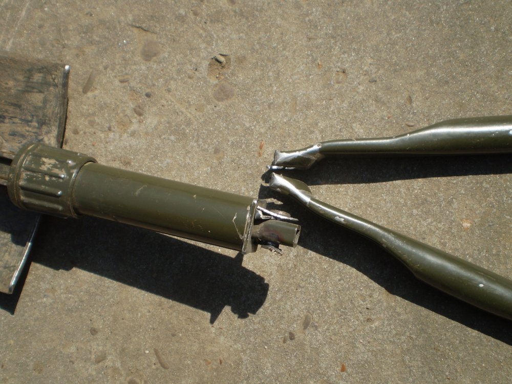

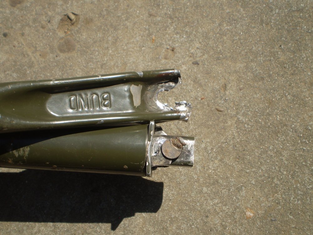

    Приветствую камрадов . вот давеча в разгар самого интересного нашего с Вами занятия зацепил за корень и ... может кто чинил или может у кого есть сломанная с другой стороны . думал заварить но боюсь что опять сломается в самый не подходящий момент.

    Вариант покупки новой рассматривается,к примеру на калинке или в том же Эпицентре?:beer:

    Заварить - хуже не будет..

    новая встает около 500 грн. пока как вариант реанимировать.
    Вы пробовали ? интересует личный опыт .

    Ты лучше голодай, чем чем попало рыть© Омар Хайям (перефраз.).
    Мне кажется что сваркой там не помочь, уже протезирование похоже только.

    голодать как-то не по феншую ... придется донора искать .
  12. votaga
    votaga General-leutnant
    30,360
    Как-то искал, в тех местах редко ломается. Обычно клепки, вот там сварка работает.

    там уже заварено .

    заварить, зачистить, наложить сталеві шайби і ще раз обварить.
    п.с. як ви таким копаєте????

    так так люминь или дюраль к нему железо не ляжет ...

    Люминь там. Но не каждый аргонщик возмется, больно тонкий. И аппарат нужен честный, то отвалится вся эта нашлепка. Я бы обедал в гостях, больно со сваркой все это..

    Согните ручку со стальной трубки.
  19. _AURUM_
    _AURUM_ Major
    Обрезать и чуть дальше просверлить+шайбы стальные подложить для более равномерного распределения нагрузки....

    камрады спасибо за подсказки ,но воображение у меня работает нормально . прошу только личные наработки . что конкретно делали и оно держится до сих пор .

    решение проблемы мне видится как-то так.
    [​IMG][​IMG]
    [​IMG][​IMG]
    т.е. дрелька, пара отверстий, пара болтов, скоба сталь или толстый люминий (короче шо понравится) третье отверстие под заклепку или тот-же болт.
    для усиления конструкции под болты можно положить шайбы или изваять прижимную пластинку.

    боюсь что дырки ослабят ручку но за идею спасибо . будем развивать ...

    не ослабят, ребра жесткости у тебя по сторонам идут а пластинка даст распределение нагрузки на ребрах, в результате чего у тебя перестанет рвать на месте заклепки.
