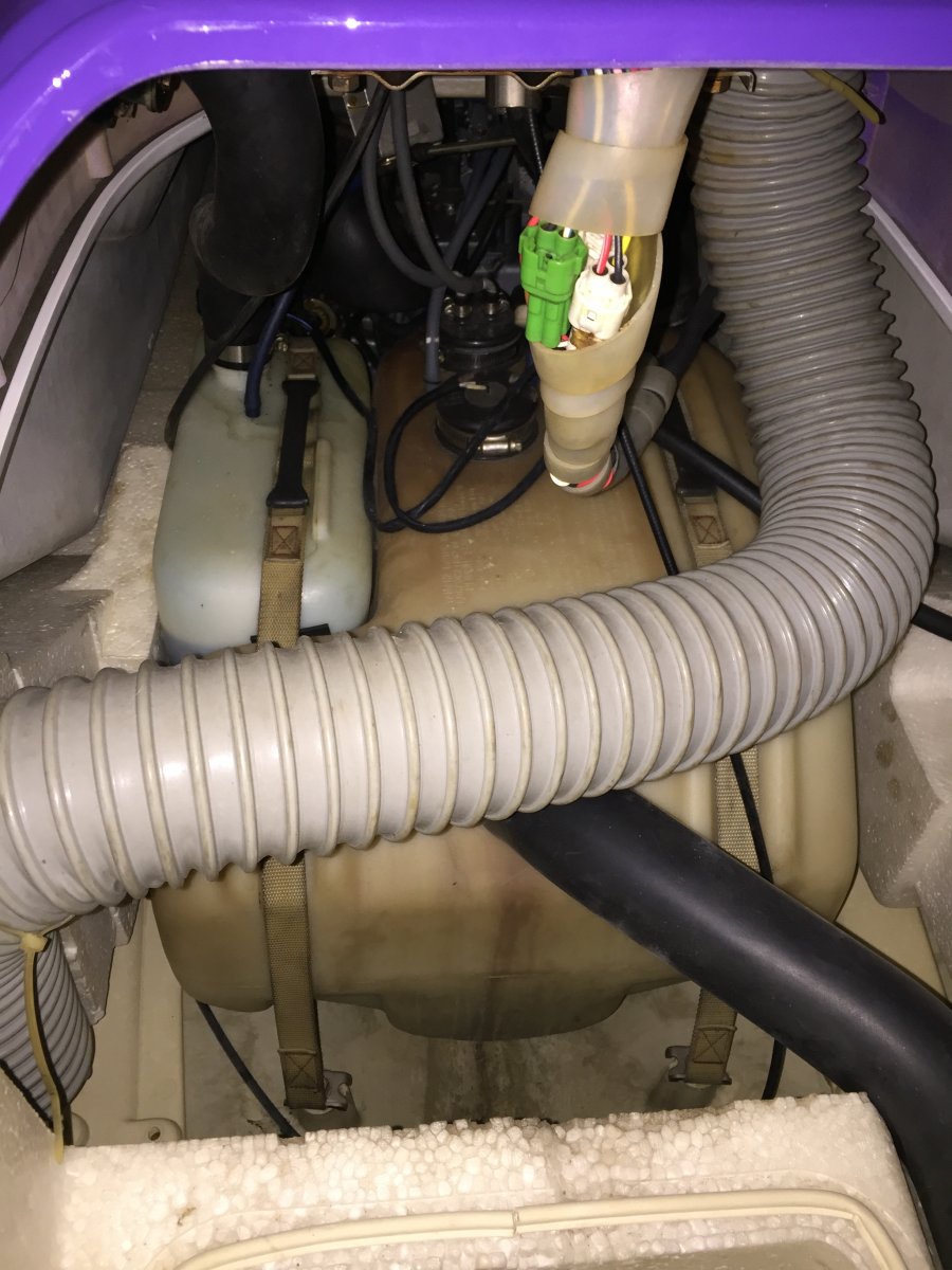

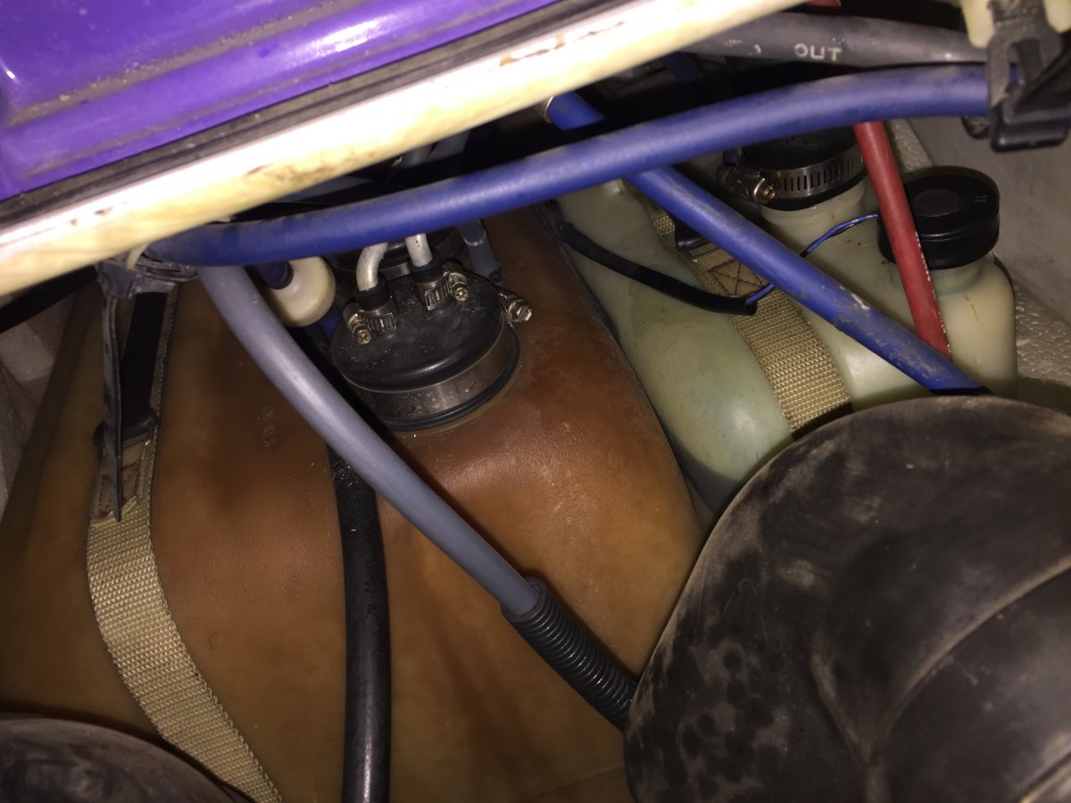

    Здравствуйте!Приехал на дачу,зайдя в гараж вспомнил про свой гидроцикл,решил готовить к "боевым вылетам".Все было почти готово,но вот в чем загвоздка.В масляном бачке залито масло с прошлых покатушек(ориентировочно 4-5 лет назад),какое именно масло-не знаю(какое гидроцикл использует знаю,не знаю какого бренда лил).Закупил на днях 4 литра нового масла,но залить не позволяет старое масло.Так вот вопрос к камрадам:как можно осуществить слив с небольшими финансовыми вложениями,а еще лучше подручными средствами? :)
    С ув.
    P.S.Если нужны будут еще фотки-смогу сделать.
    P.P.S.Бак с маслом это левый если что :)

    возьмите грушу на любом СТО под залог , через заливную горловину можно почти все и убрать.
    а не переверните гидроцикл.:D:D:D шутка. с ув.

    Так должно ведь два отверстия быть!? Куда заливать и от куда (внизу) сливать.
    Я сам не знал по началу - скутер перевернул и слил :oops: кудой заливал.
    А это недавно опять менял, продавец показал где сливное отверстие внизу.
    Полностью слил, до последней капли масла, образно говоря, и залил новое другой марки. Проблем нет. :beer:
    Или у Вас нет внизу слива?

    Слива не увидел,есть два отверстия,одно заливное с трубкой,второе под фильтр,но они оба направлены вверх :)

    ищите, не может не быть, может выглядеть как болт или отверстие под шестигранник.

    Согнуть гармошкой 6л бутылку , в пробке просверлить отверстие вставить трубочку .
    Гармошку сжать , опустить трубку в масло, растянуть гармошку, создастся вакуум который высосет масло в бутылку.
    Зачем там столько масла? 2т или сухой картер?

    :rolleyes: а що мішає витягнути бачок, злить масло, промить його і поставить на місце? стяжки то і зробили для цього.:beer:
