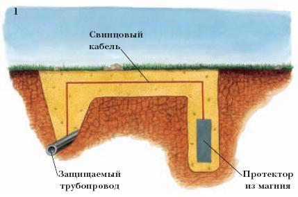

    Приветствую. У нас встречаются такие, только круглые, как бутылка в диаметре и на одном торце пластсмасса с торчащим проводком из нее. Сказали, что проводок припаивается к газопроводу /трубе/снаружи, как анодная защита /контур или заземление х.з./ У меня где то валяется возле дома такой кусок, блестящий и похож на ваш. Успехов.

    Судя по статье http://works.doklad.ru/view/DB60CHZ8SQ4/all.html
    Есть три варианта.
    Магний,цинк алюминий,Но так как кусок магнитится не сильно то походу слиток магниевый.
    Ну и то приятней чем чермет.
    Вот и сэкономил на анализе:D
    Вот картинка как использовался.
