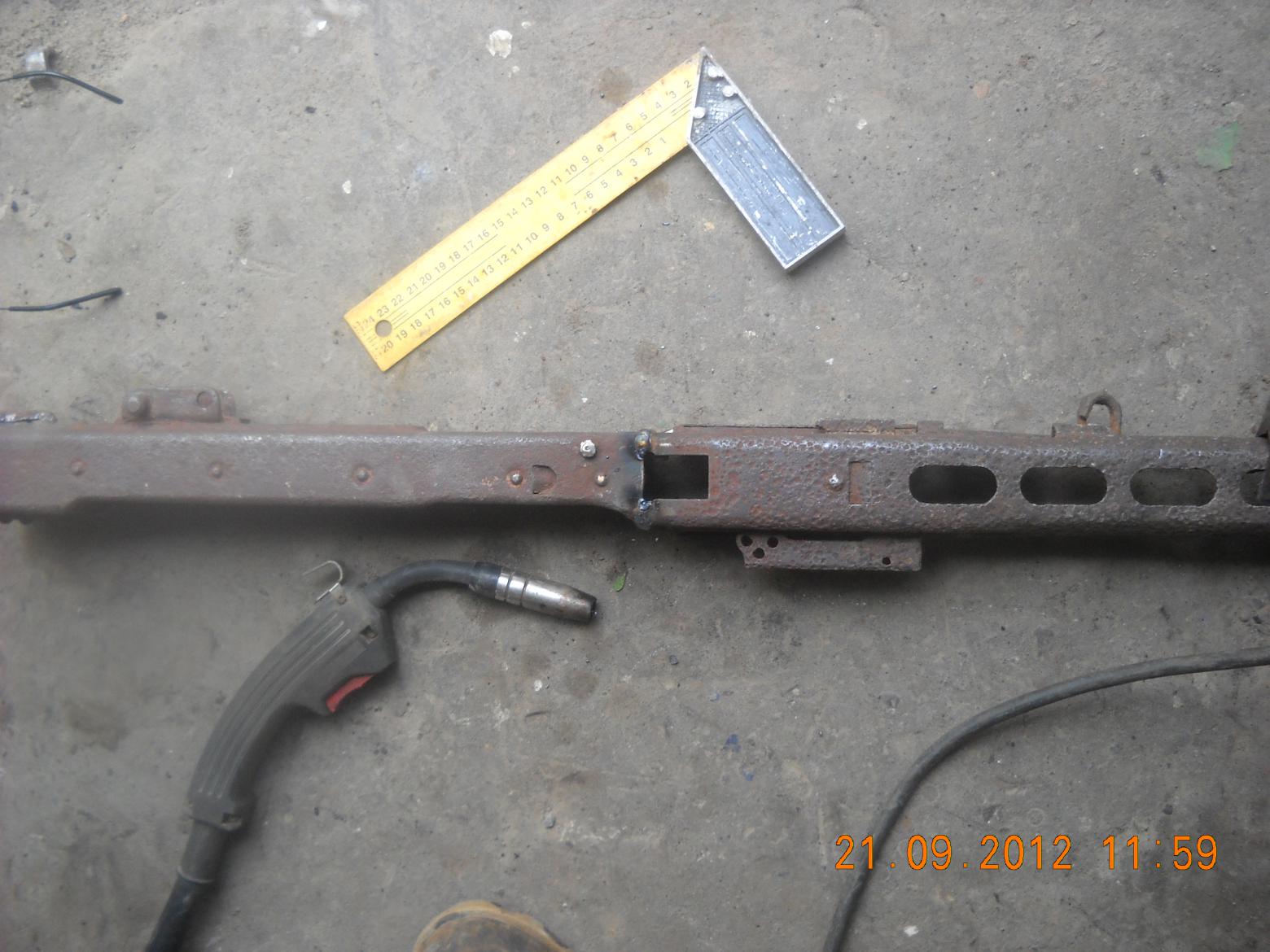

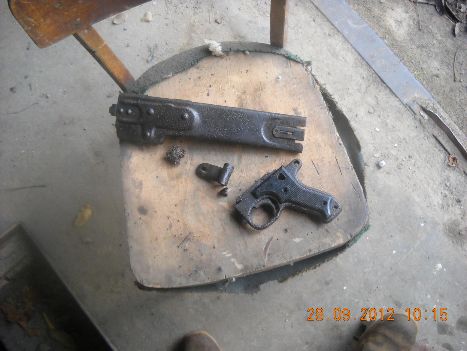

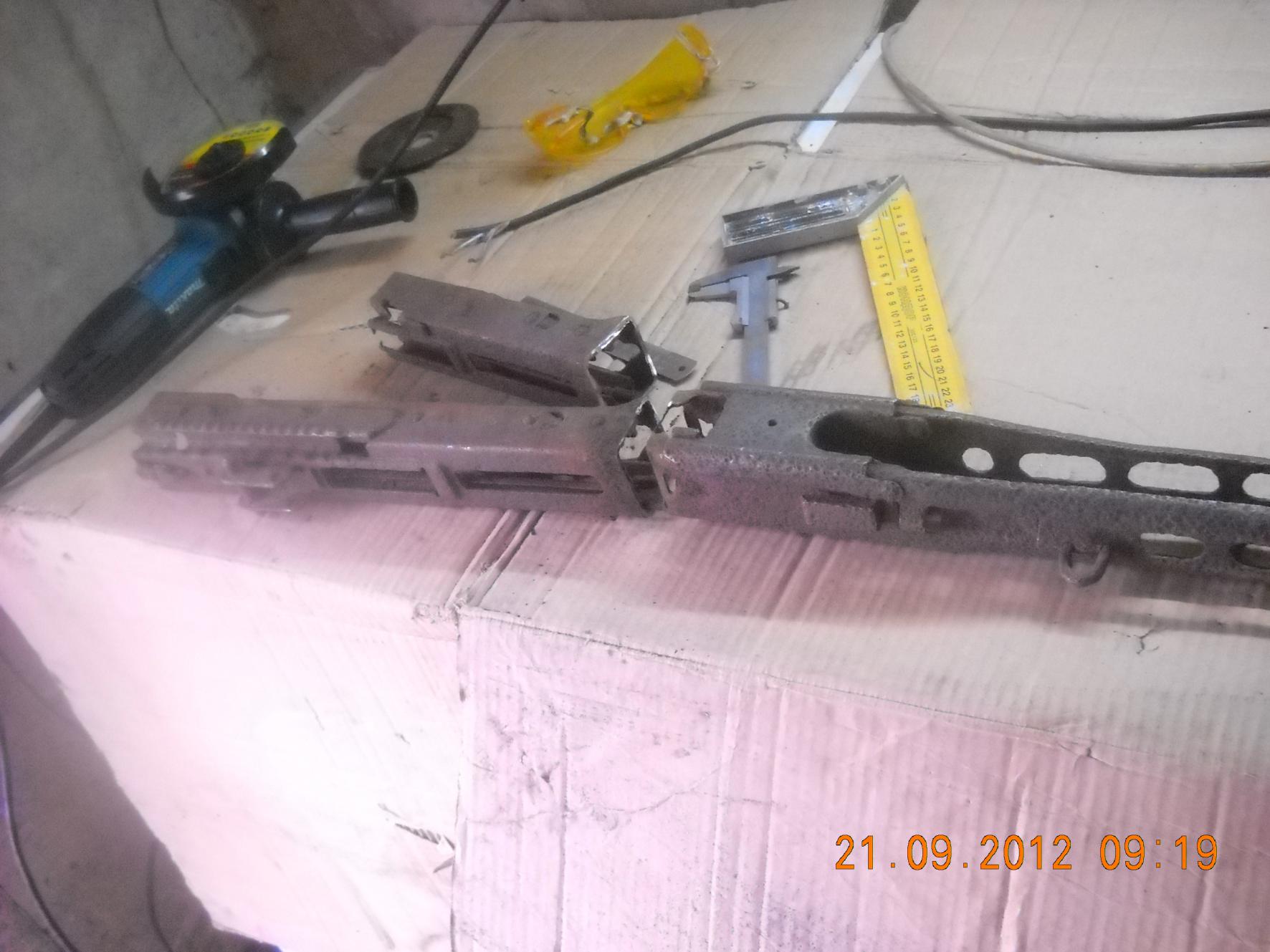

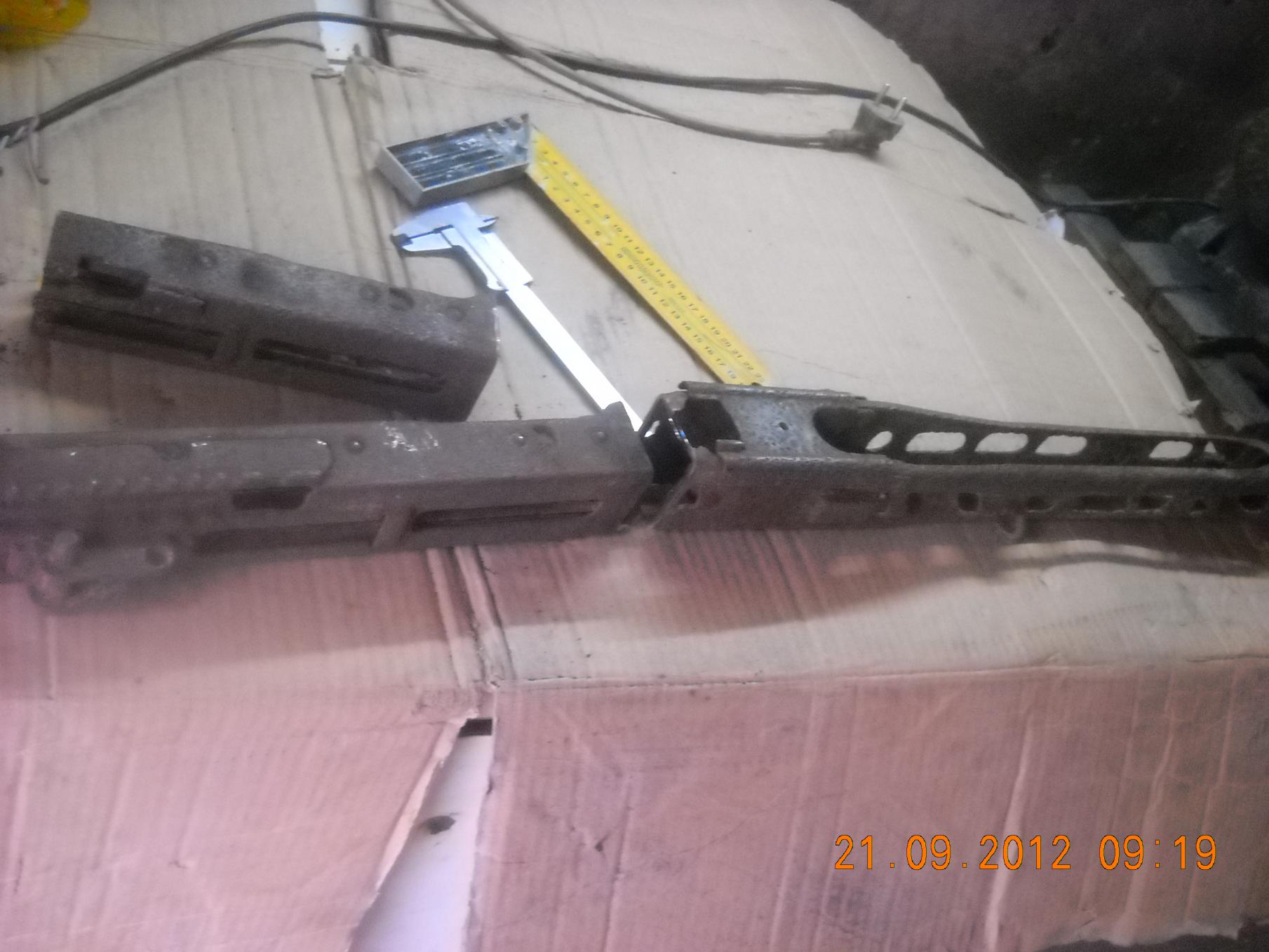

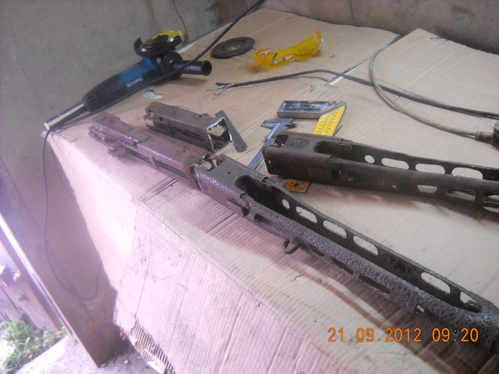

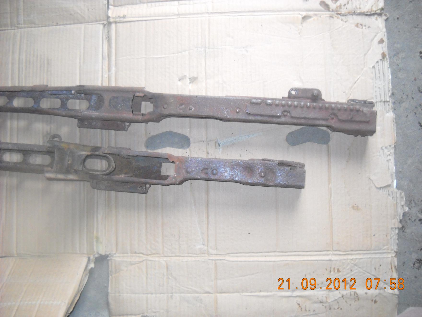

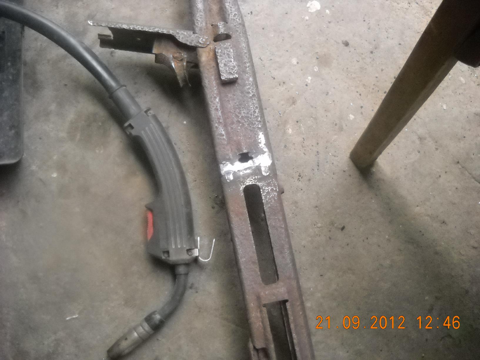

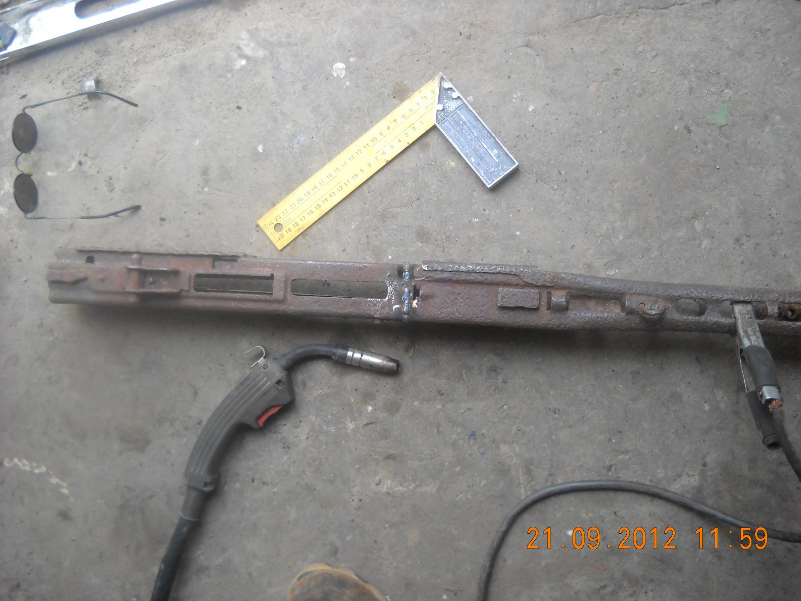

    Валялось у меня два кожуха МГ,у одного был целый перед у другого зад.Поднасобирал зап.частей,деталей,и решил сделать из двух один,думаю вид макету не испортит
    Сварил их под хомутом,что позволило сделать шов толщим и сквозным.
    После сварки в электролиз

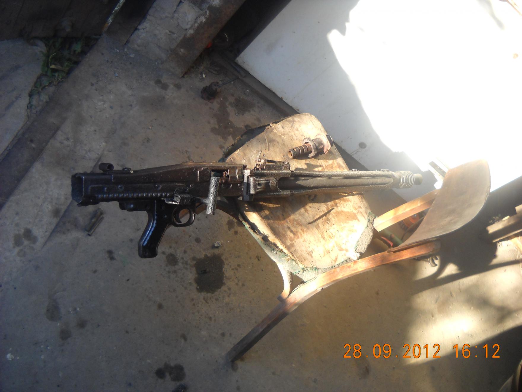

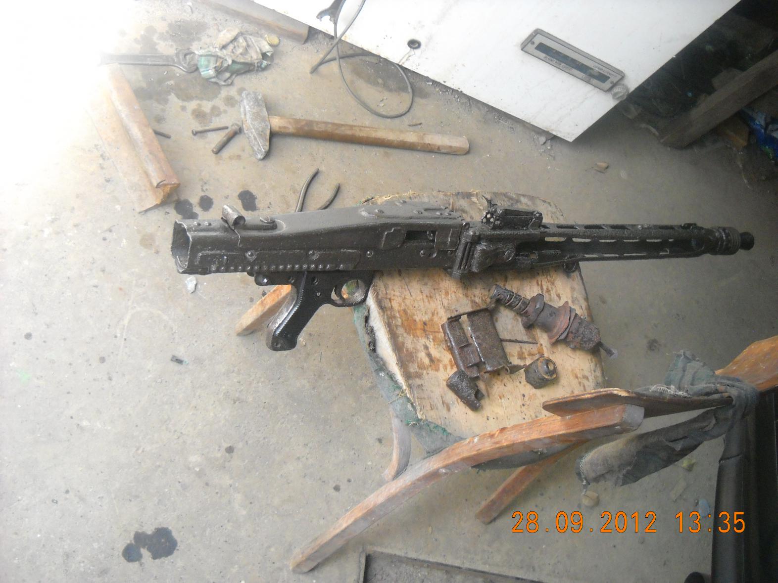

    После електролиза

  4. shpak2010
    shpak2010 Obergefreiter
    170
    BY
    нормалек, теперь воронить да собирать

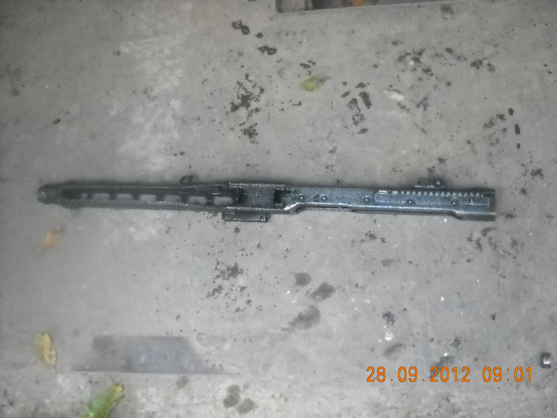

    Потом воронение

  7. lok185
    lok185 Stabsgefreiter
    537
    BRD
    а чем воронили если не секрет?
  8. Georg Luger
    Georg Luger Leutnant
    1.632
    ПрикВО UA
    Не секрет.Клевер и ржавий лак,разводишь 1:1,консистенция должна ставть густоватой,наносиш, и где-то через час а лучше 2,когда полностью высохнет,стирашь сильно промасляной тряпкой.Потом мойка в бензине и опять натереть промасляной тряпкой.
