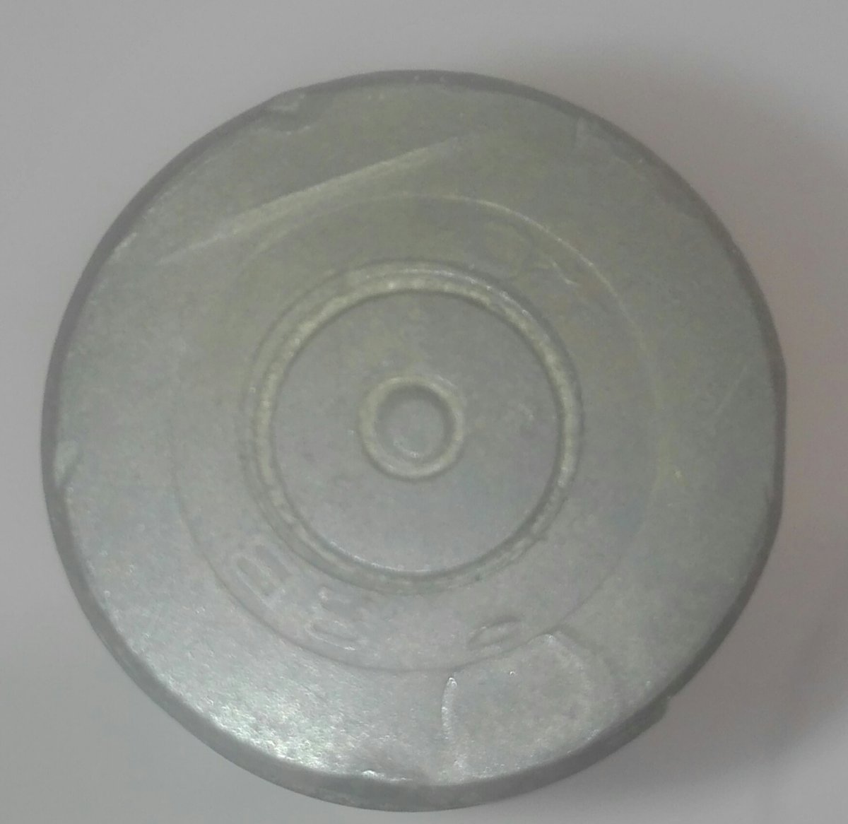

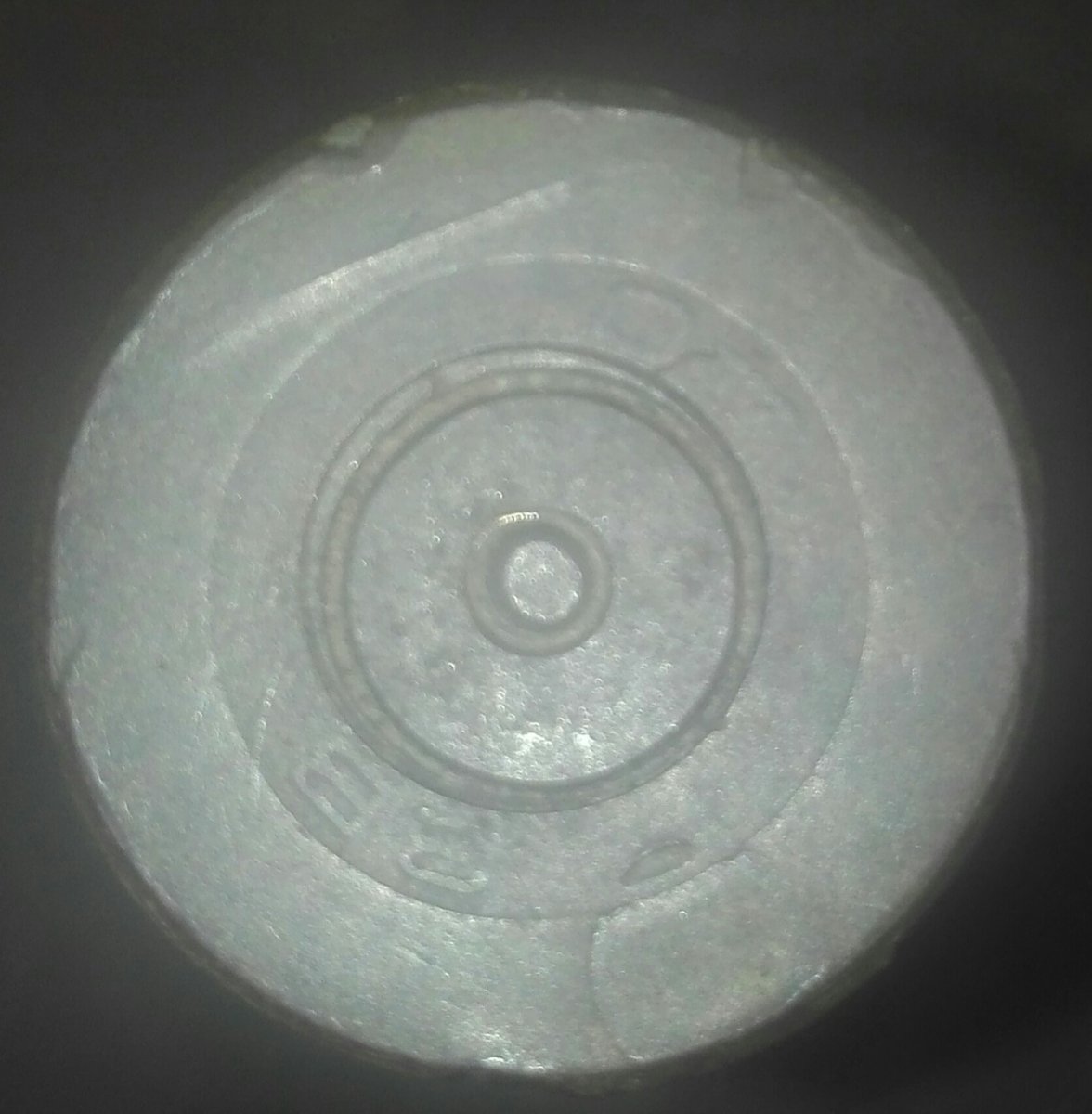

    Задали вопрос... и я не могу разобратся.
    Кто или что могло остваить такой след...?

    ДШК точно? На втором фото видно же что там не ,,углубление,, а круг выбит

    Не так уж много пулемётов стреляет патроном 12,7 Х 108...
    ...Вы фото ниже (мой пост) внимАтельно смотели ??
    там ВСЕ следы от бойкА - такие...
    И это не "крУг", это ОБРАТНОЕ ВЫДУВАНИЕ капсюля в месте удара бойком (в процессе отпирАния затвора пул-та)...

    Теперь ясно.:beer: Как не странно но певый раз с таким столкнулся....:eek::rolleyes::oops:
