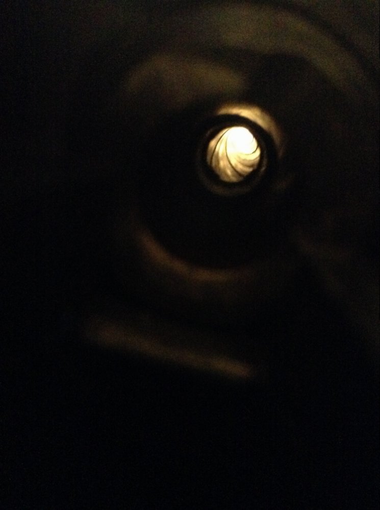

    1)Канал ствола и дульный срез. В канал ствола ватку на 2см - отраженый свет позволит оценить состояние.

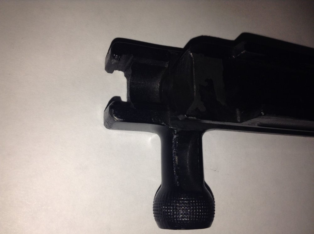

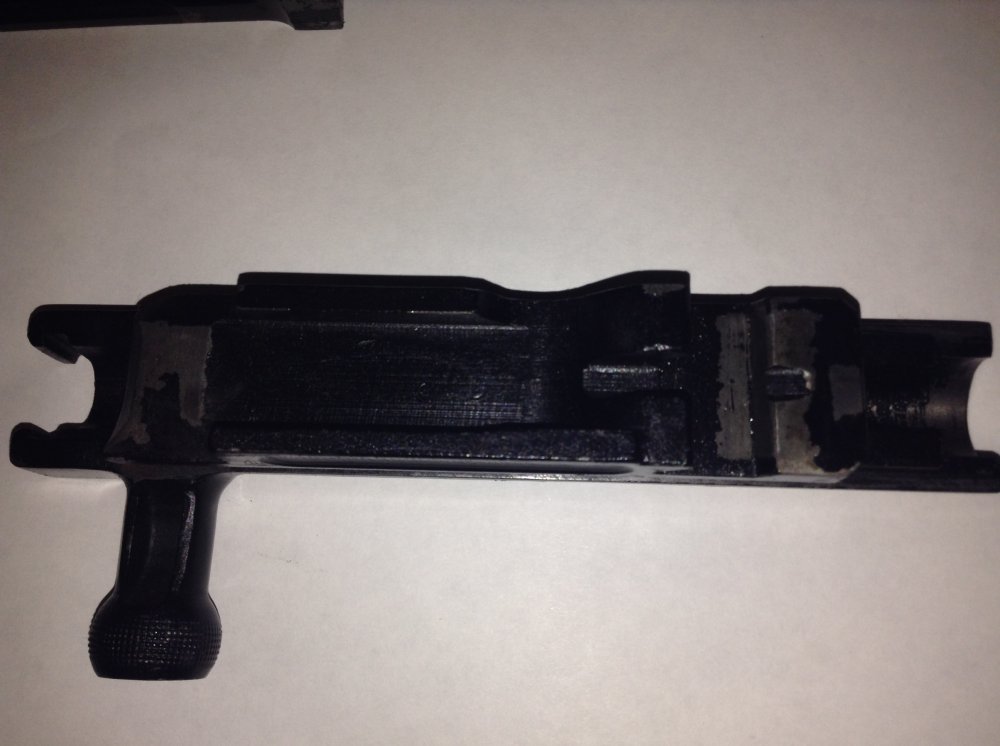

    4)Остов затвора - место, куда толкатель бьет

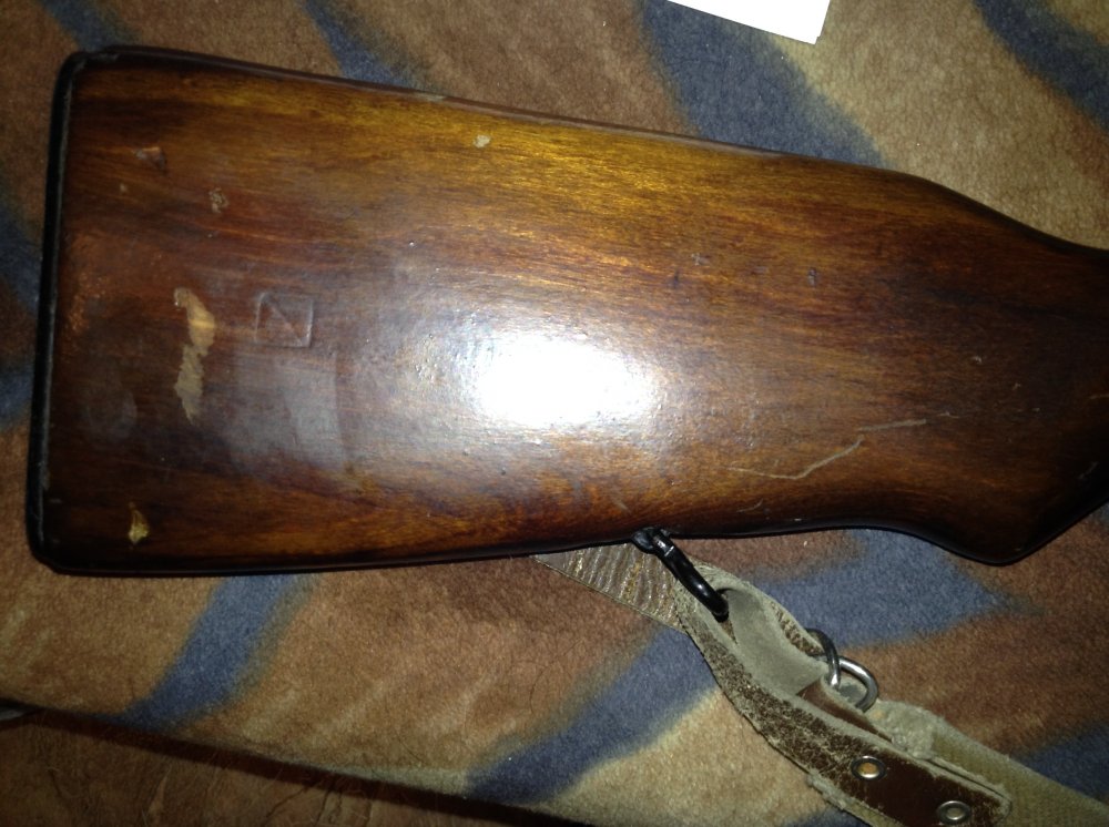

    Номера на карабине (ствольная коробка, крышка ствольной коробки, стебель и остов затвора, крышка магазина, спусковая скоба и приклад - если набиты одним шрифтом, значит не менялись, написаны электрокарандашем (кроме газоотвода и выбрасывателя) - была замена, а значит ремонт. На прикладе еще год выбит, должен совпадать с крышкой ствольной коробки. Но тут возможны варианты - ложе может быть заменено с ремонта, номер набит на чистом ложе соответствующий. В таком случае часто отсутствует или знак завода на прикладе, или не указан год.
    Еще явно на капремонт указывает клеймо капремонта - квадрат, пустой или перечеркнутый, перечеркнутый круг и т.п. - погуглите.

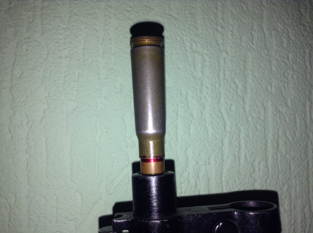

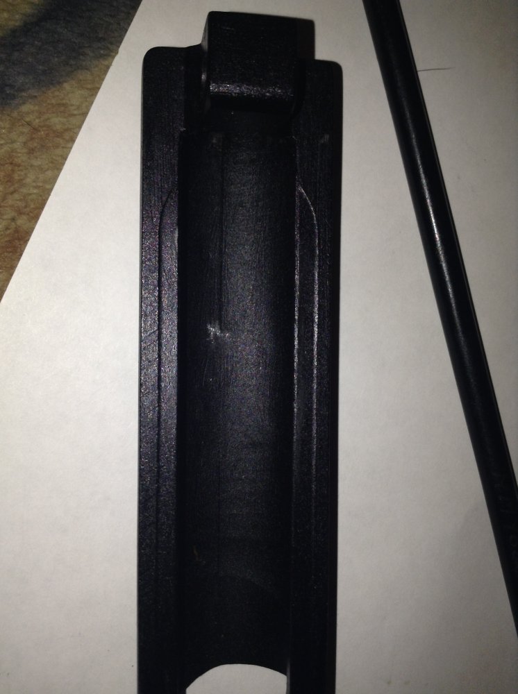

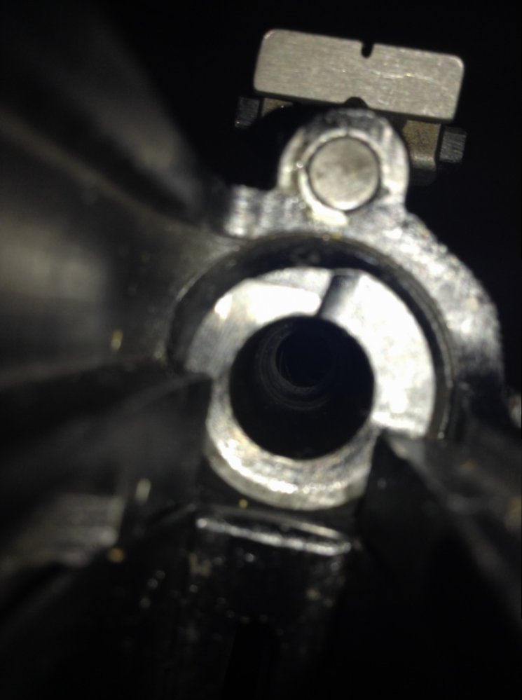

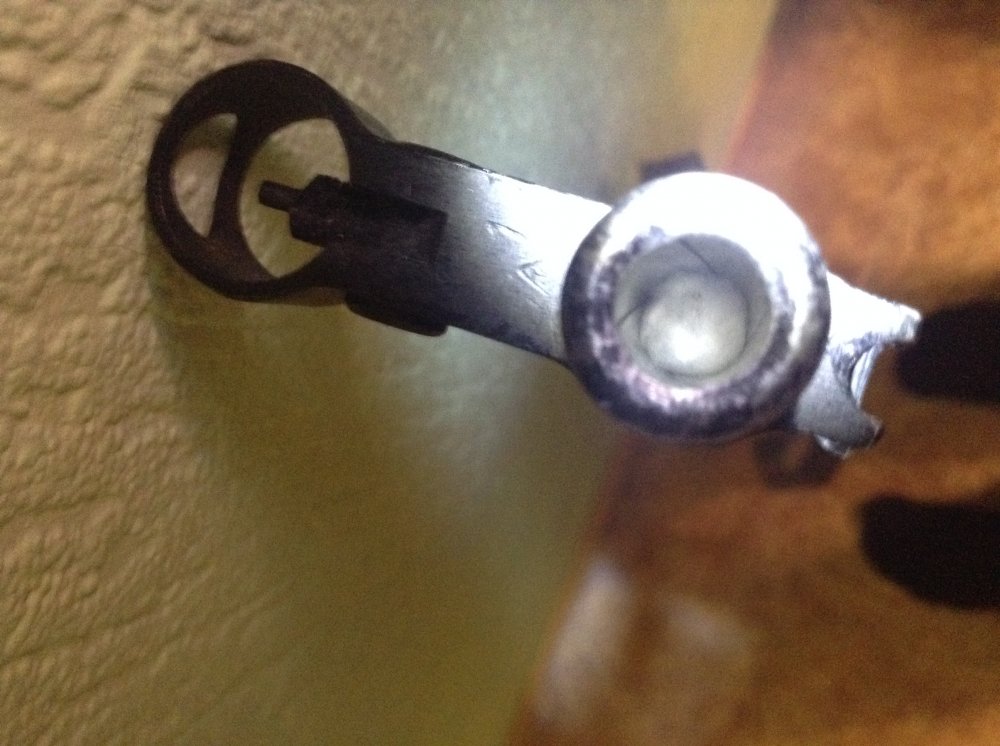

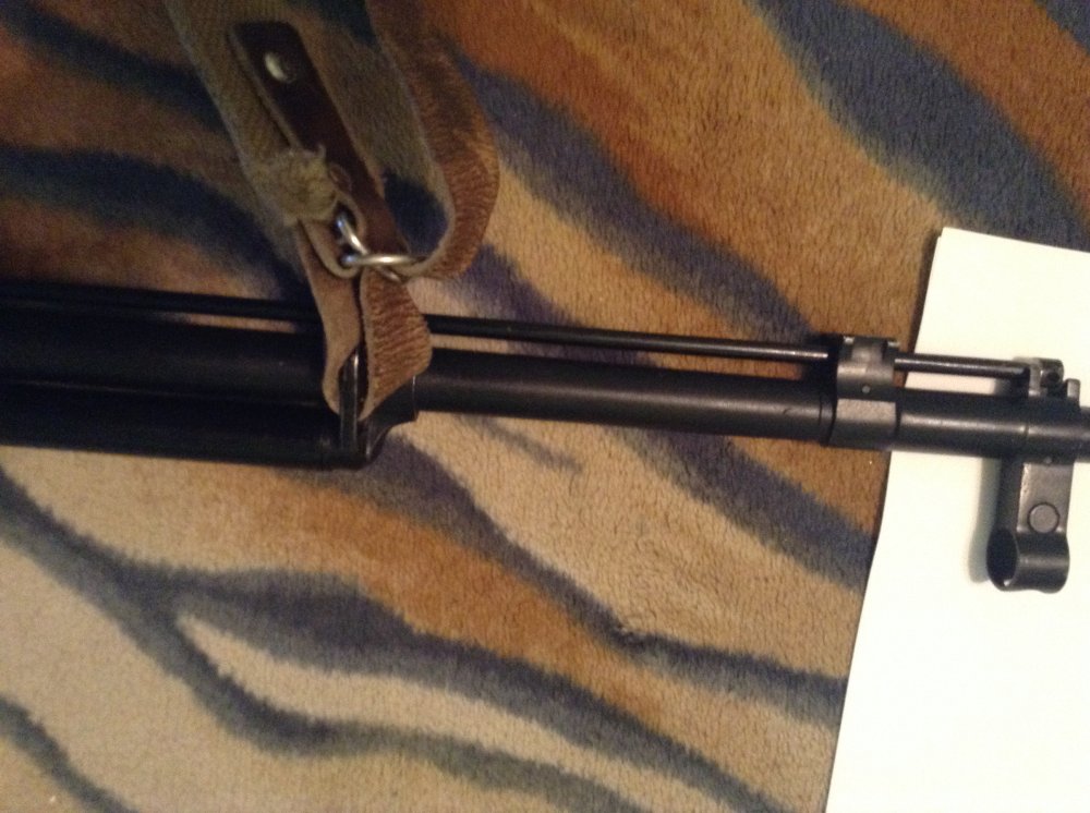

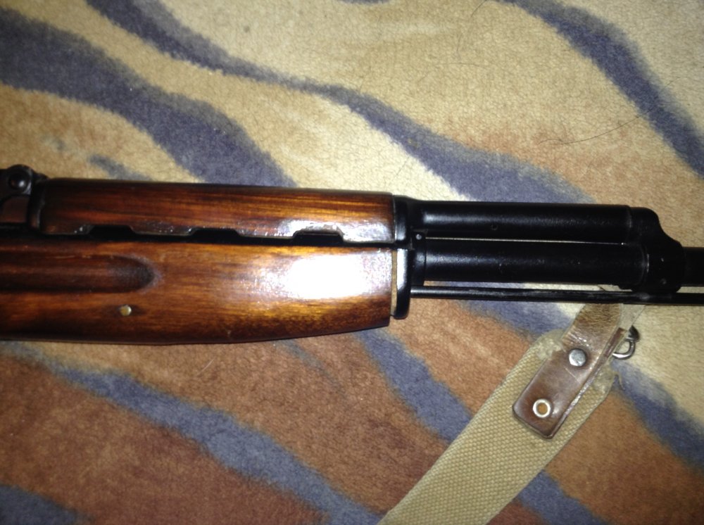

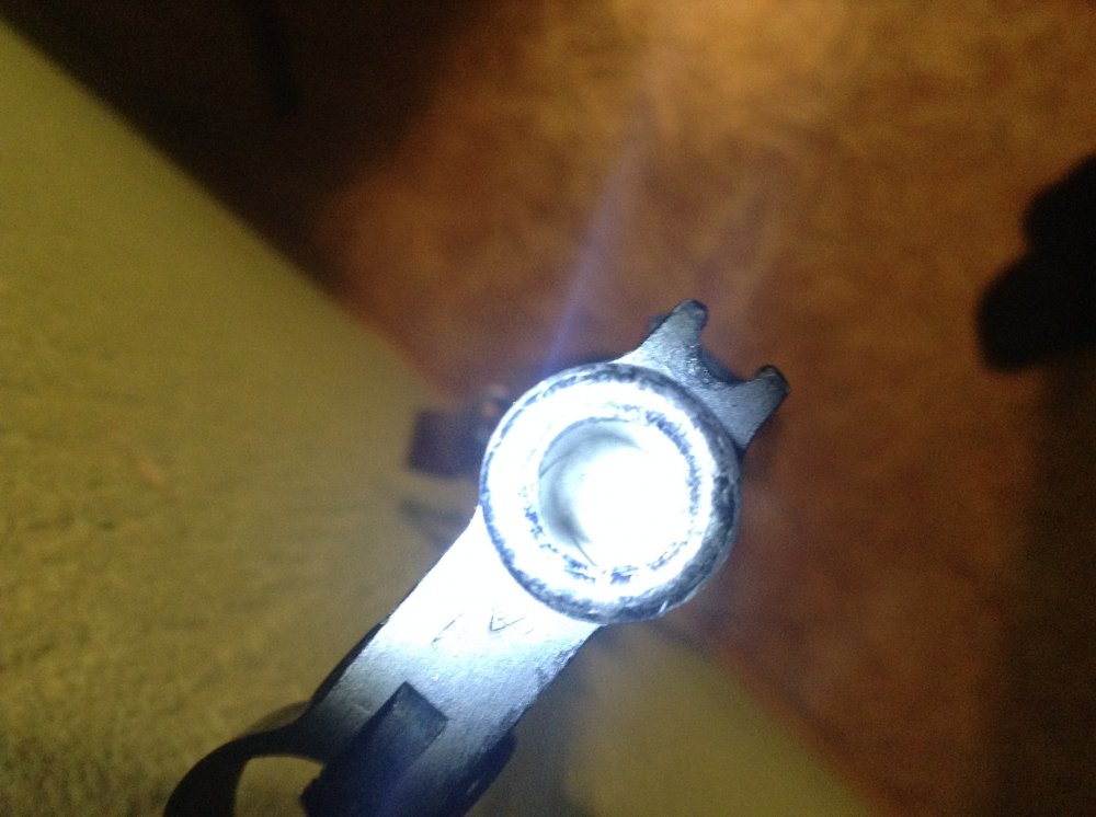

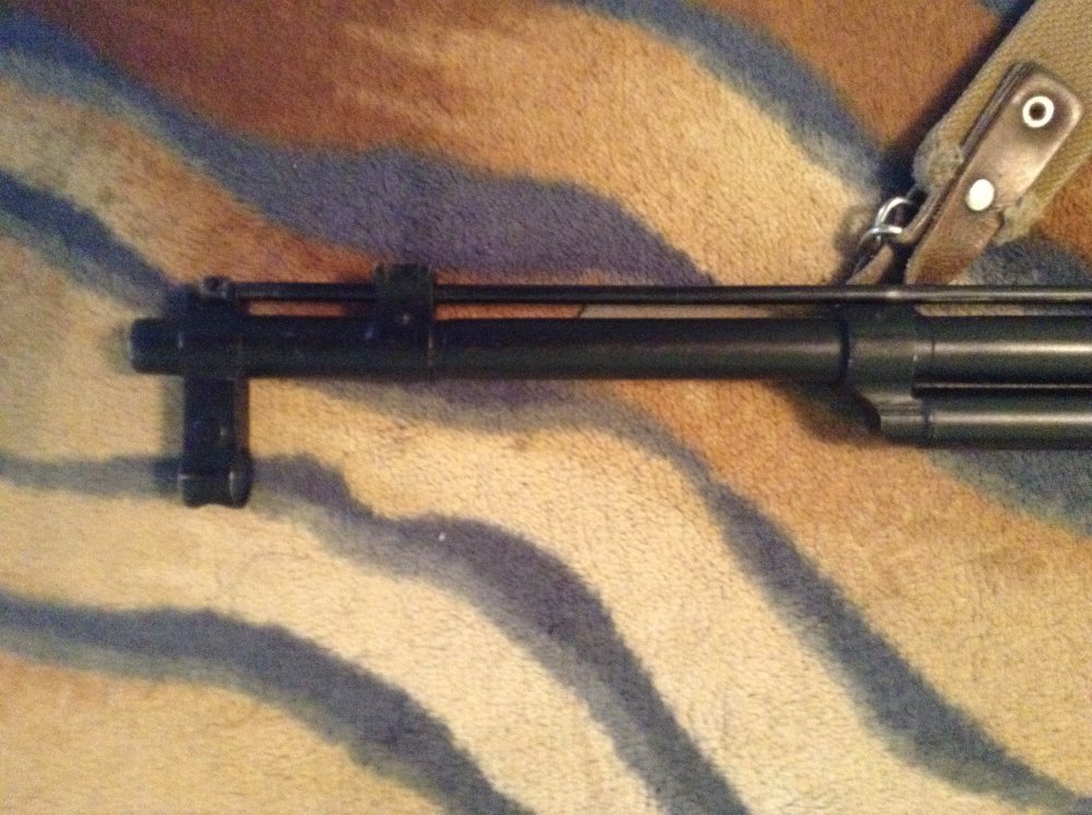

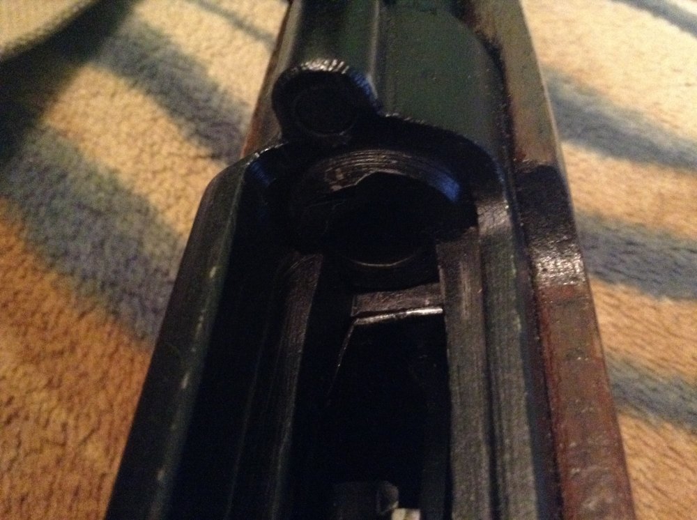

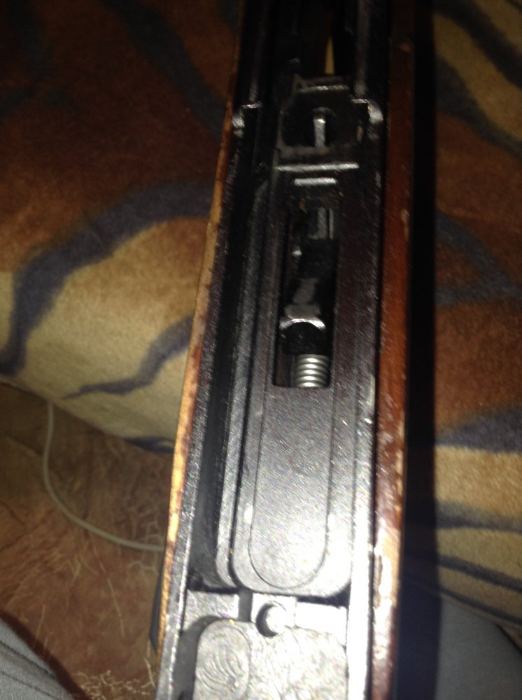

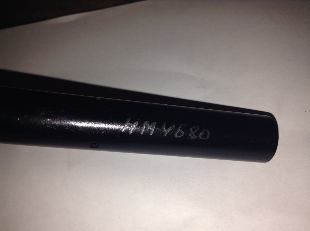

    Я сделал это, спасибо за инструкции разобрал и собрал (надеюсь правильно) :)
  12. Продавец spi_liderzp
    spi_liderzp Schütze
    27
    Запорожье

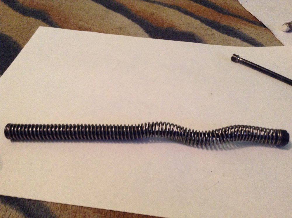

    еще фото
  13. Продавец spi_liderzp
    spi_liderzp Schütze
    27
    Запорожье

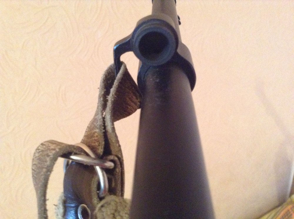

    еще фото
  14. Продавец spi_liderzp
    spi_liderzp Schütze
    27
    Запорожье

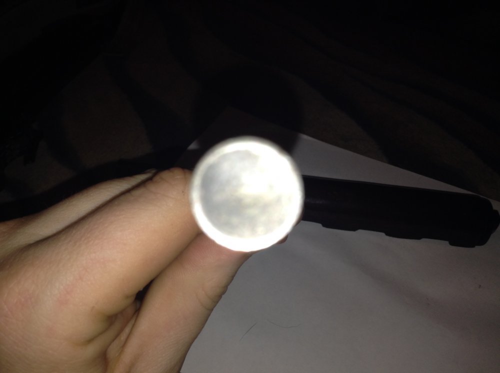

    еще фото
  15. Продавец spi_liderzp
    spi_liderzp Schütze
    27
    Запорожье

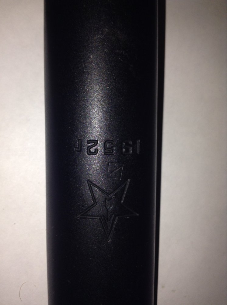

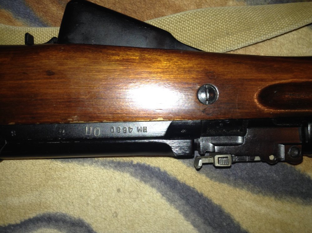

    еще фото, надеюсь сделал все что нужно:)
    p.s. можно не более 10 за раз.

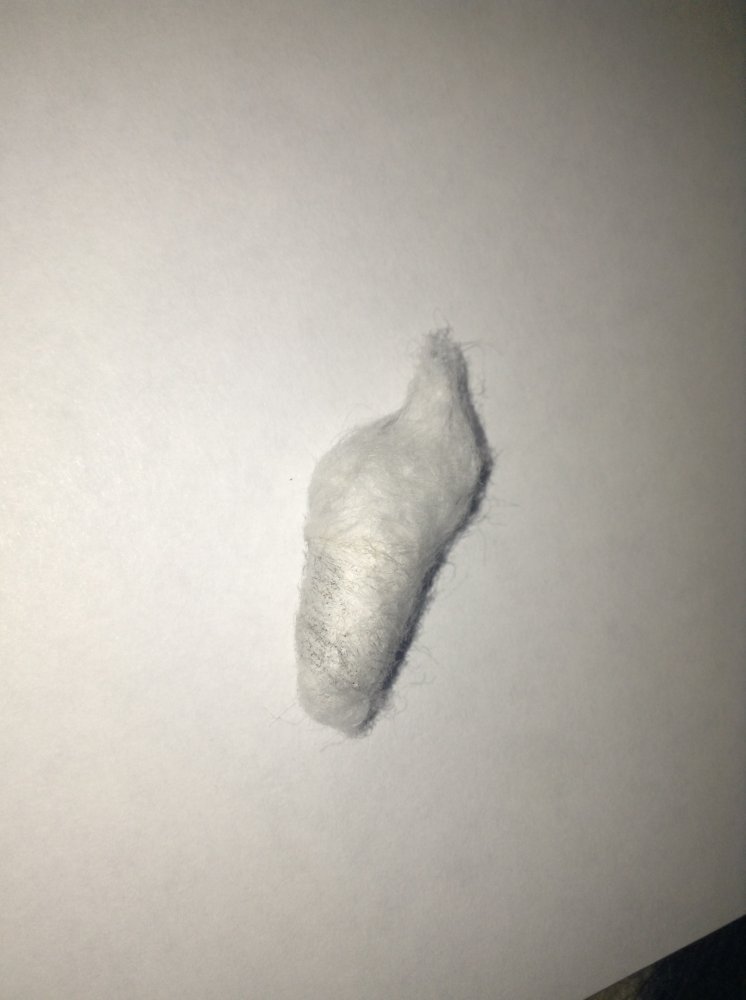

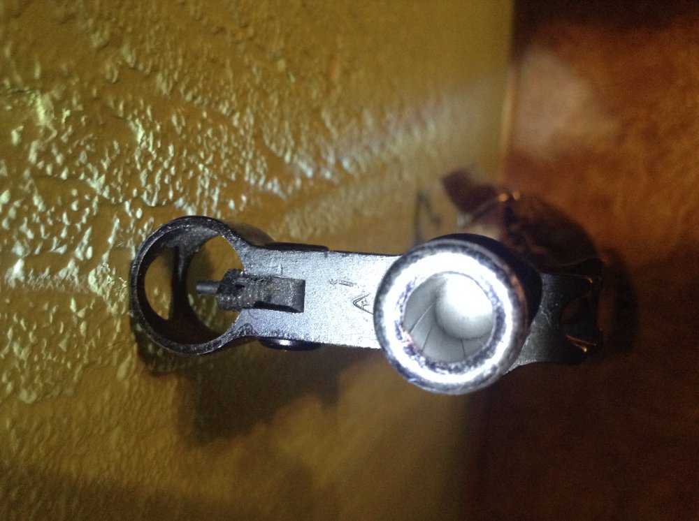

    :) А фото ваты зачем???:) Вату в канал ствола, на 2см от дульного среза заглубить, тогда получаются понятные фото канала на дульном срезе.

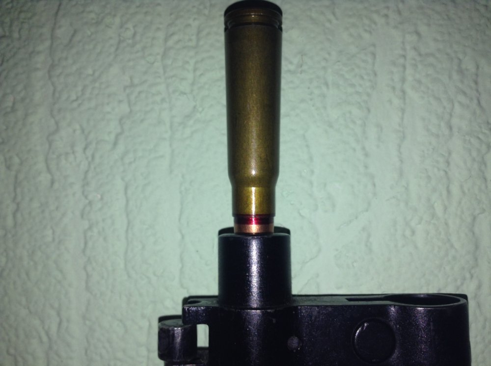

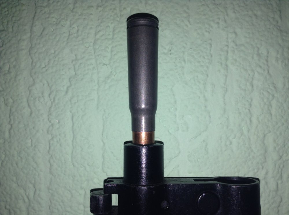

    Пока из того, что вижу - пожил карабин, но не хлам, был капремонт на Балаклейском ремзаводе.

    понял, подумал что-то от цвета ваты может зависеть - чайник еще в этом деле:D

    Вроде не скругленные, четкие. Единственно на третьем фото след между полями - он есть, или это волокно от ваты тень дало?
    Как по мне - смело отстреливайте, а калибрами потом.

    да так смотрю четкие, наверное тень.
    Спасибо за отзыв.
