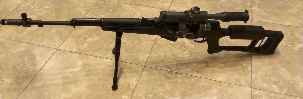

    Я свой на жестяную прокладку поставил, думаю герметик жаростойкий добавить
  3. babay7878
    babay7878 Oberfeldwebel
    11
    586
    Эпоксидный клей решил вопрос создав необходимую толщину чтобы убрать люфт, при этом ДТК снимается.
  4. clark2
    clark2 Obergefreiter
    91
    Kyiv region

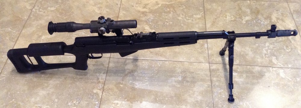

    На деревяной ложе я вклеивал кусок фанеры там где паз под штык, и на двух бонках прикручивал планку пикатини. Ну и на планку сошки.
    Сошки у меня другой конструкции. Или через переходник на планку, или сразу за антабку.

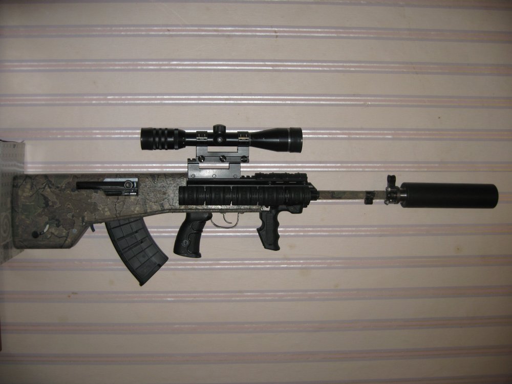

    Дякую, все це я вже знайшов і ознайомився, виставлю фото свого агрегата.
    Скажу відразу, що не все моя робота. Бул-приклад(коробку з ручкою) придбав у камрада якому він дістався разом з карабіном, але не був потрібен. Я вже потім доробляв кріплення, УСМ, та глушник.

    Глушник робив майстер з Закарпаття. Титан, нерозбірний, 12камер, довжина 200 діаметр 50, різба 24/1,5(спеціально під перехідник). Перехідник мій.

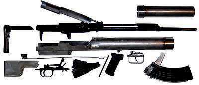

    Ложа из водостойкой фанеры, состоит из 2-х половинок.
    Пока разборное, но надо склеить.
    Ствольная коробка сзади притягивается болтом, впереди на нагеле...но надо подумать как посадить тоже на болт.
    Срезал кольцо цевья, ствол вывешен от патронника (от нагеля)
    Тяга спуска пластинчатая, из линейки нержавейки толщиной 1мм ...надо из 1,3-1,5мм лучше делать.
    Осталось закрепить коллиматор на колодке целика.
    Длина девайса менее 800мм, приходиться накручивать ДТК)
