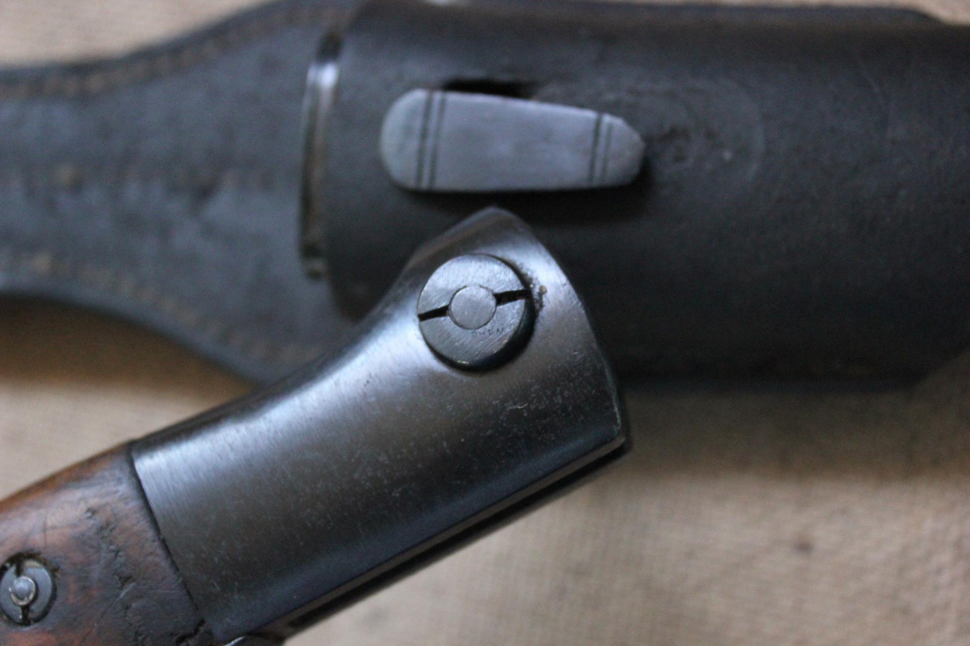

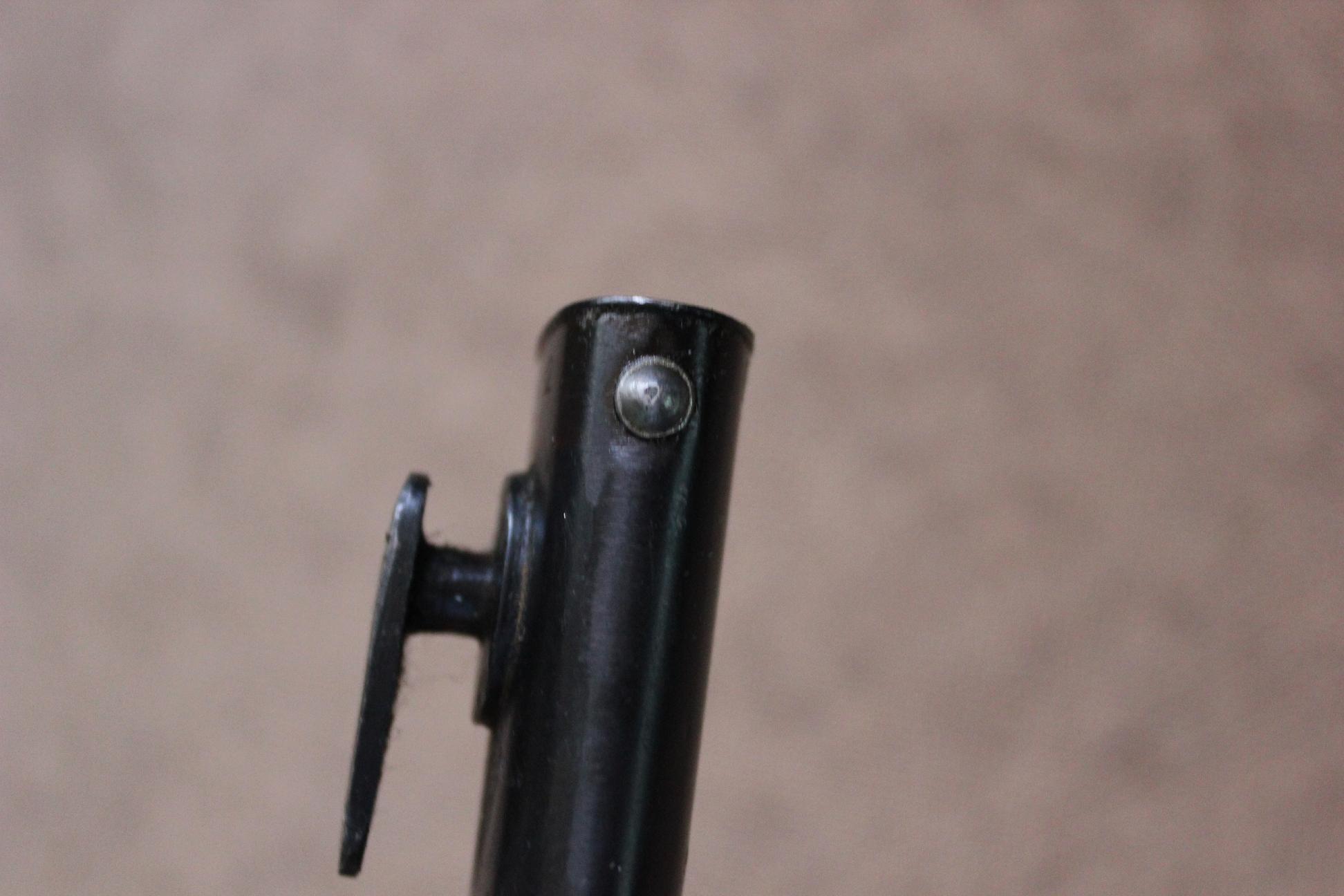

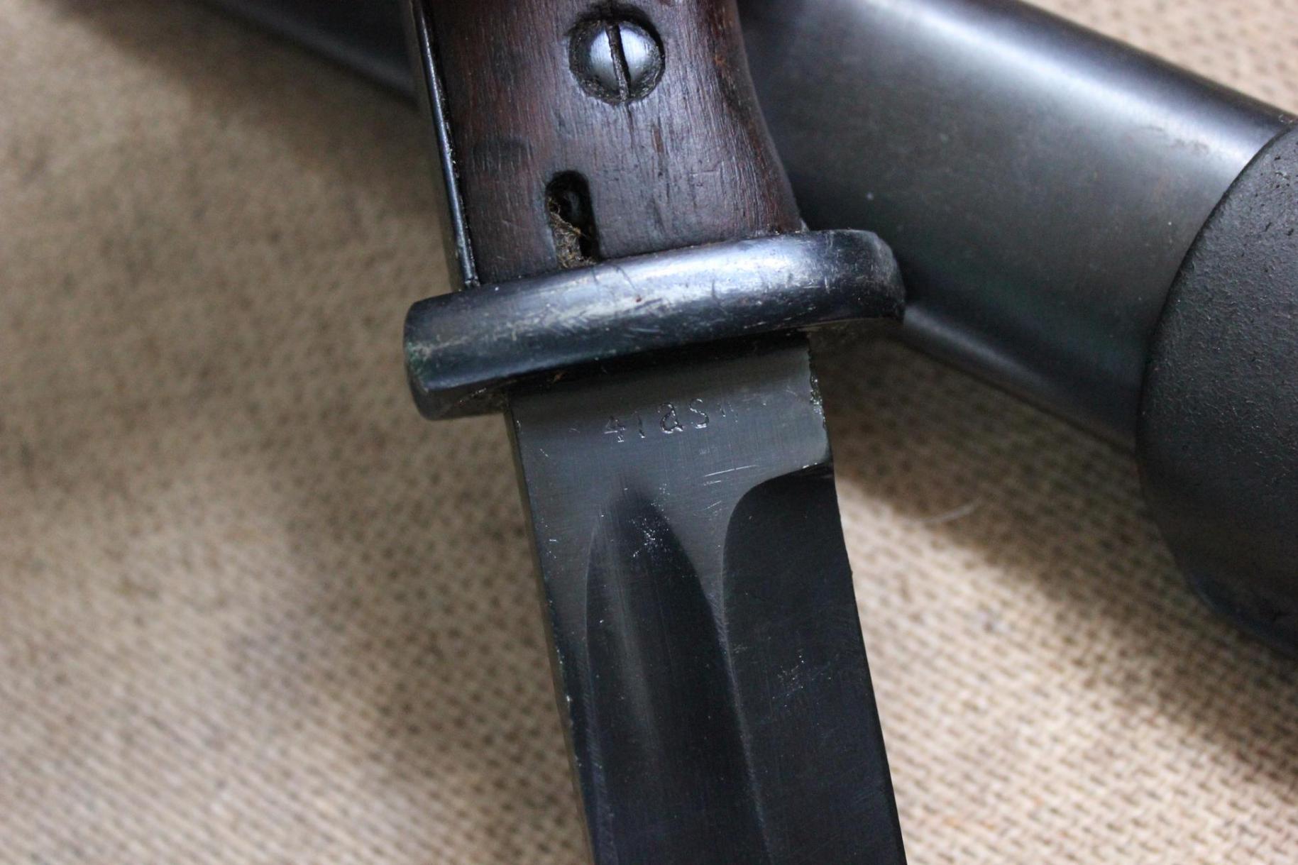

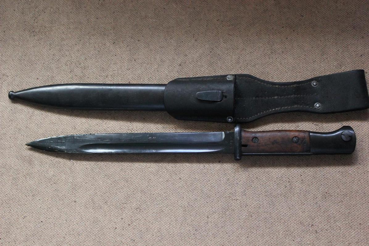

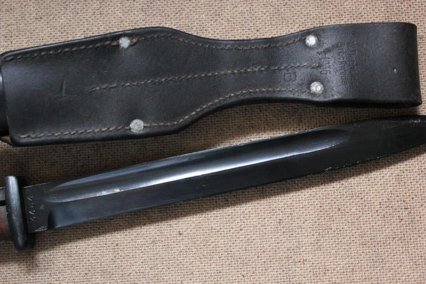

    Подскажите сколько может стоить сей предмет.Из недостатков я увидел,новое воронение и заклёпка на ножнах,вместо винтика.

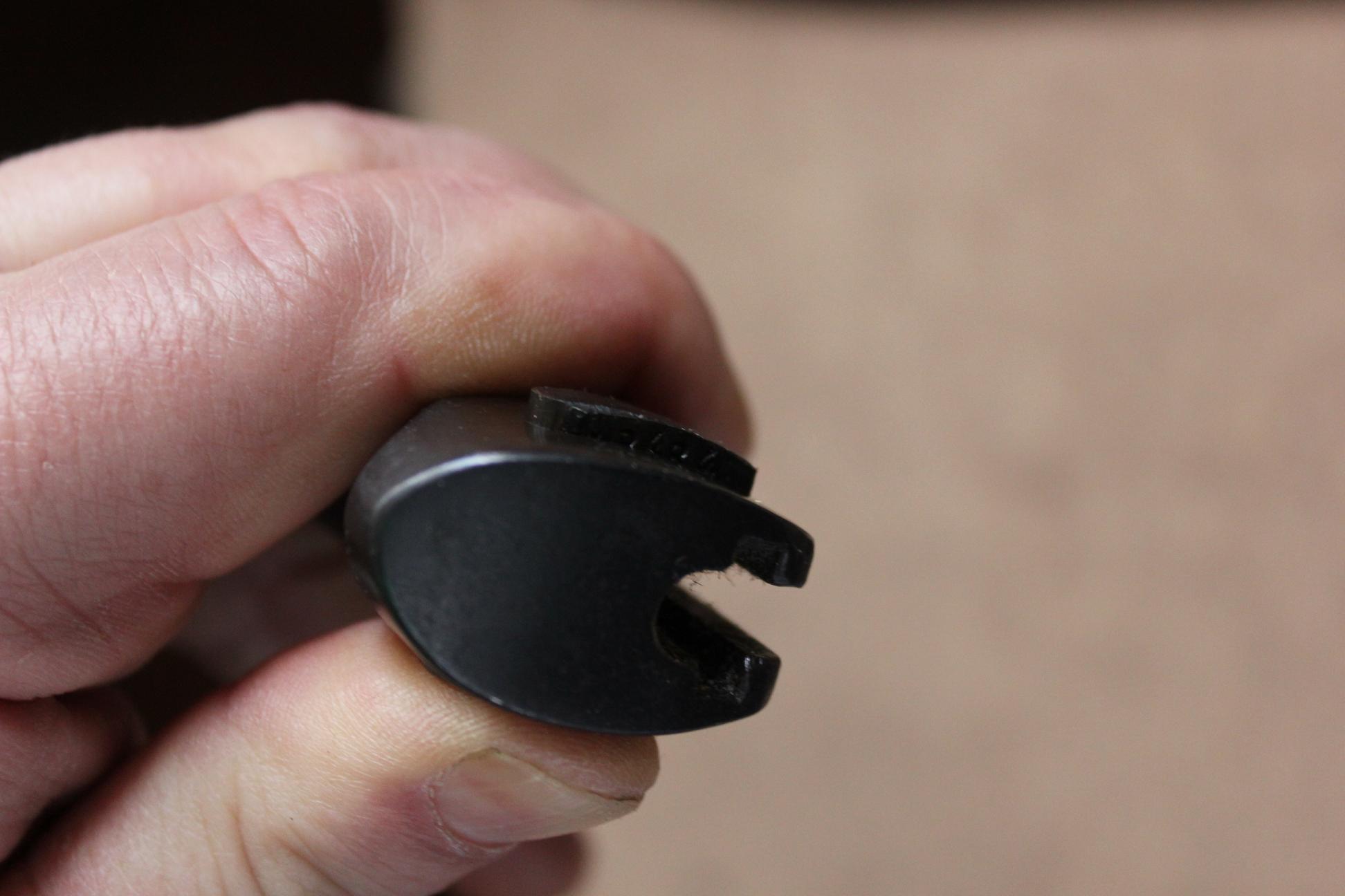

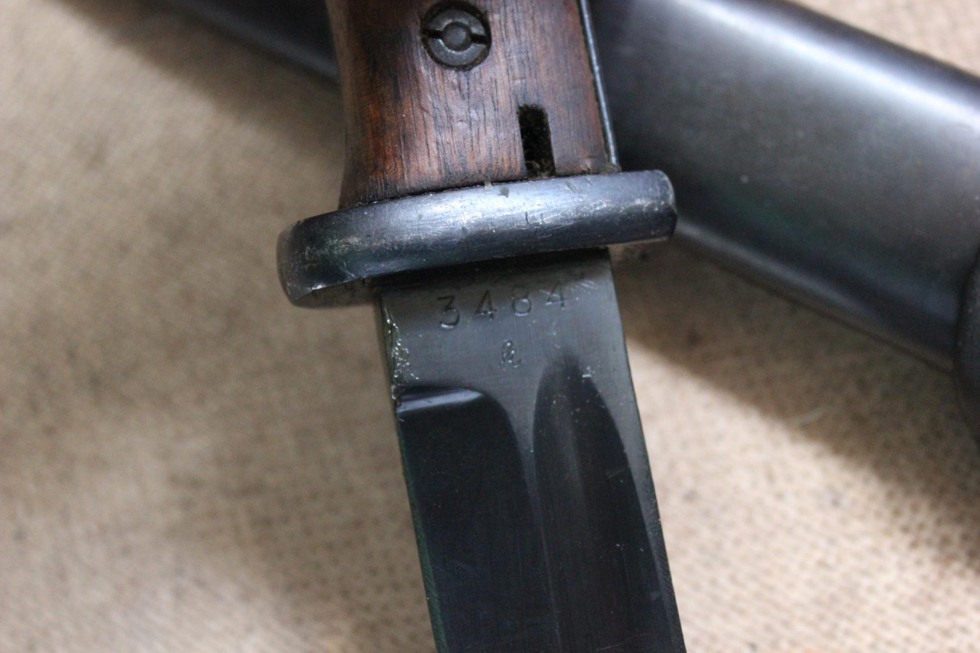

  3. Игорь1
    Игорь1 Stabsfeldwebel
    2.630
    Кременчуг.

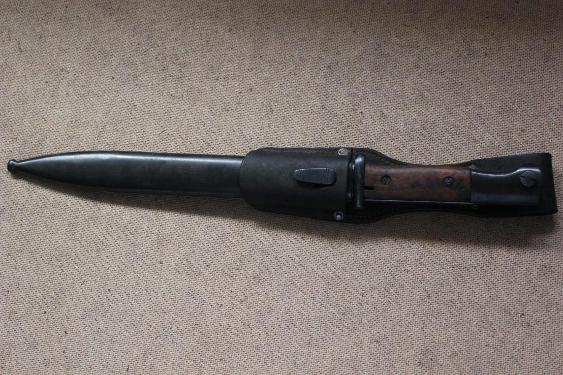

    Ещё фото.

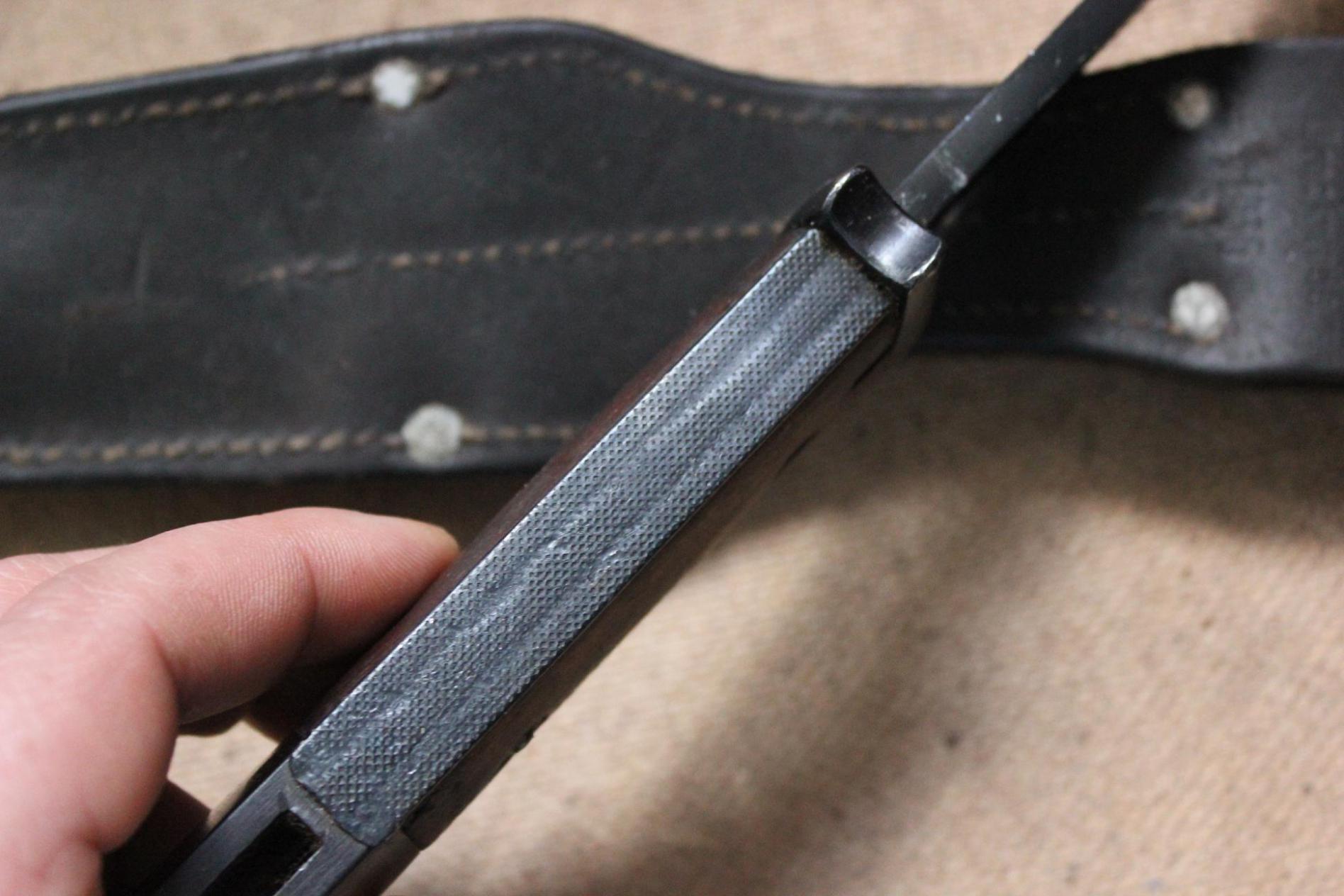

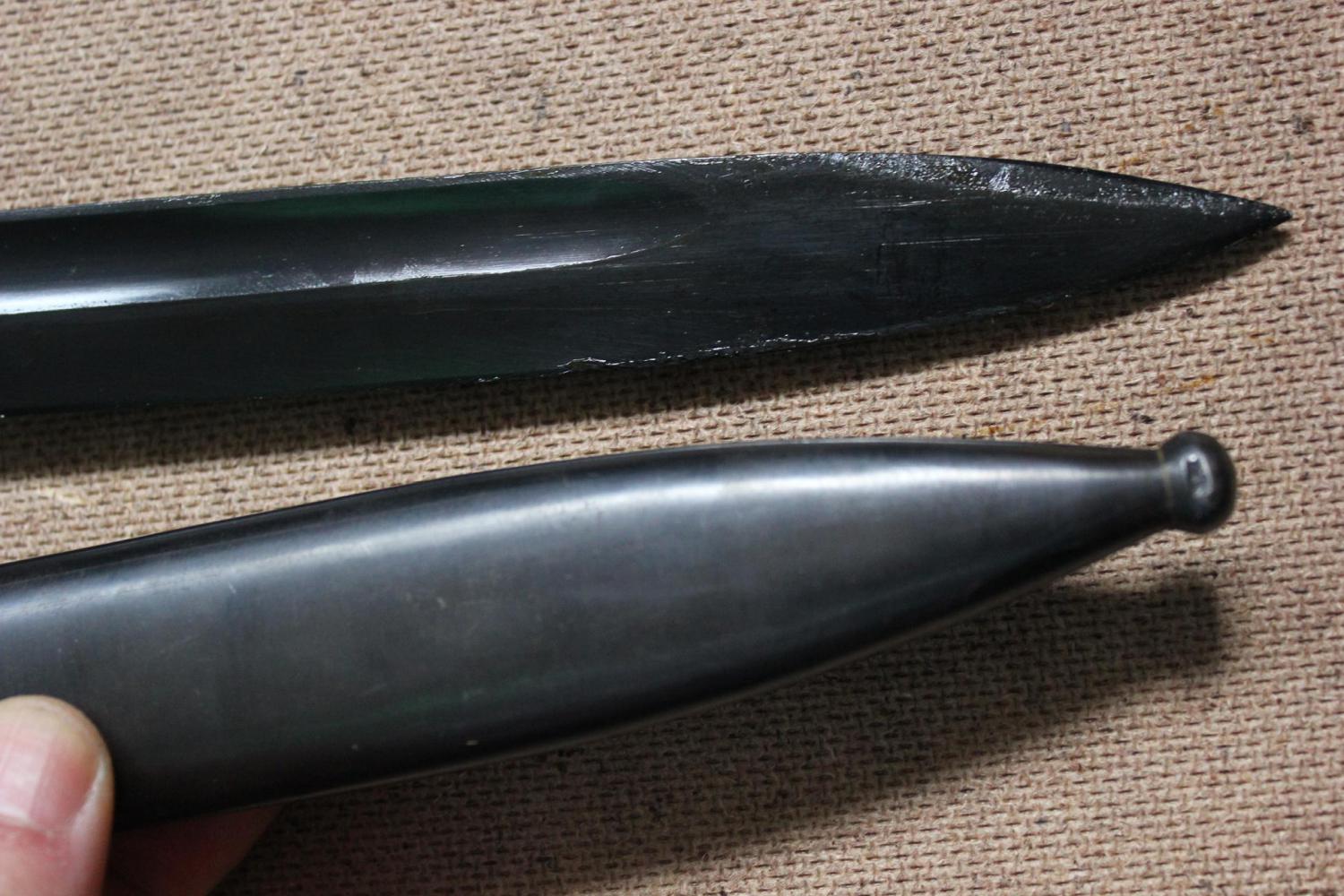

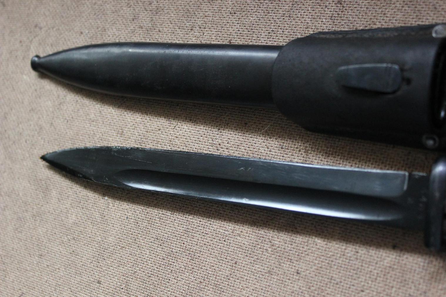

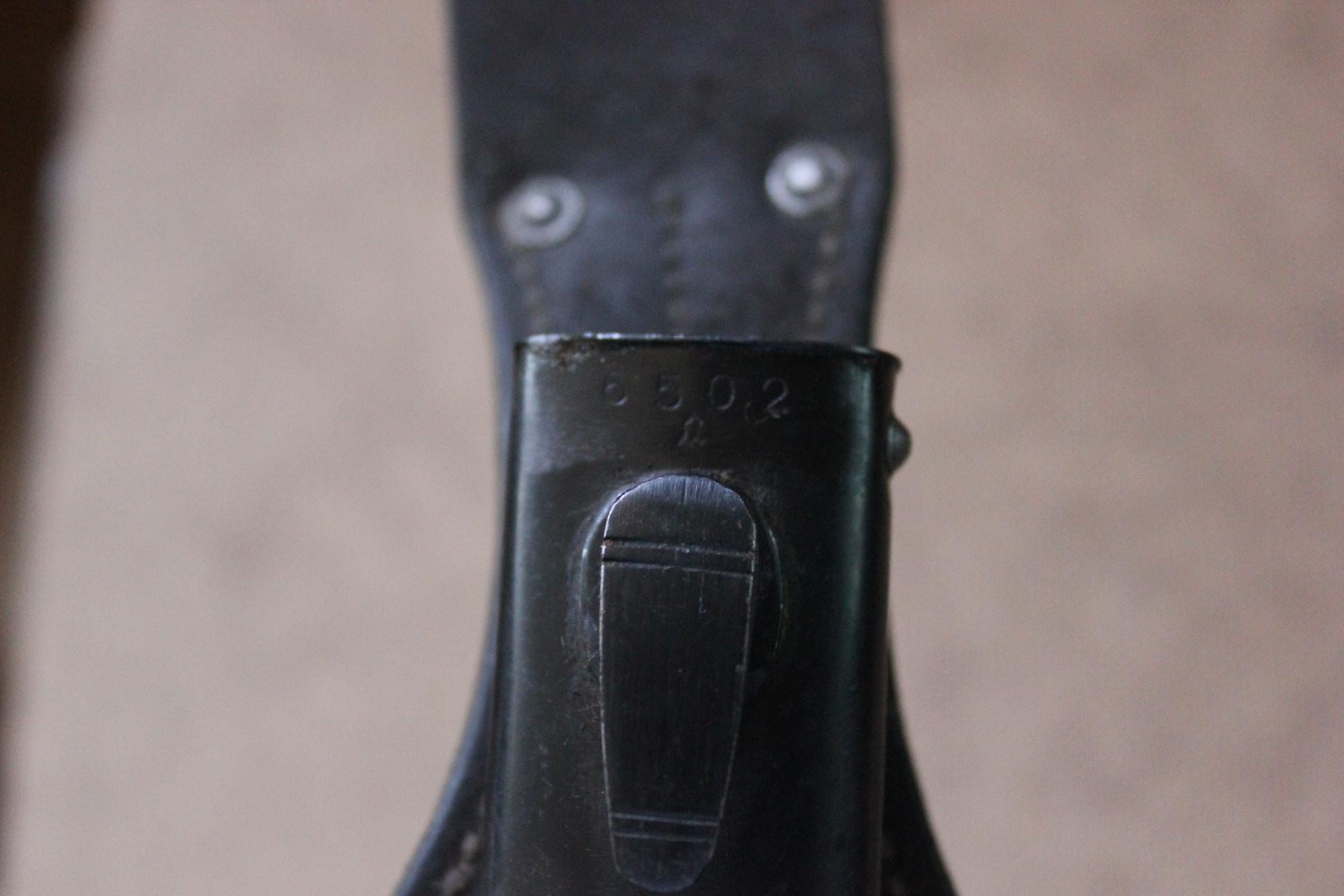

    ще з недостатків : кнопка ремонтна + пластина катана , ну і звісно саме головне кронка леза зіпсована....напрошується питання чи потрібний він такий?

    Думаю штык ремонтный,накатка на огнеупорной пластине...Не видел такой никогда.Но в целом не плох,250 наверное.

    Саша, я припоминаю, что в какой-то теме Анди что-то писал по такой накатке, тоже речь
    шла о ремонте. И Урк, по-моему, прав, кнопка тоже выделяется. ИМХО.

    Remont ja dumaju ne na 100% isto no germanci skazali sto eto plech ot DDR povojennoj, voronenie takze novoje.Nitocka nozen byvajet i z Aluminija. nakladki u 41asw takze byli plasticnyje tmavovo cveta.

    і все ж я думаю до 200 і то тільки через жабу ранню , адже він ремонтнирй і саме головне кронка точена ,а щодо пластини то тут проходив такий же пізній ремонтний , здається , по 44му з такою ж пластиною ...

    Владелец штыка хочет 230 за штык,и 80 за жабу.Я думаю он не стоит таких денег.С ув.

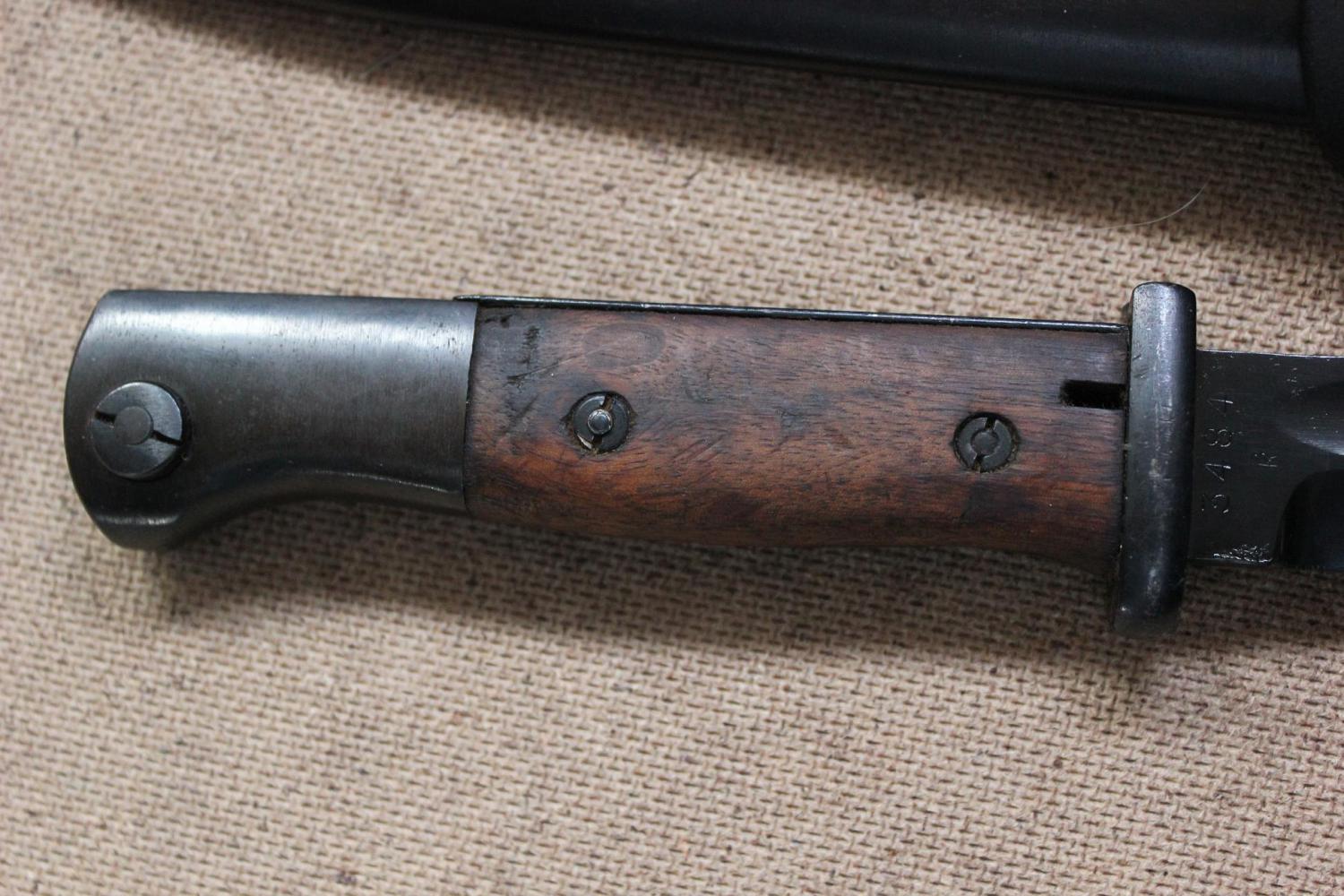

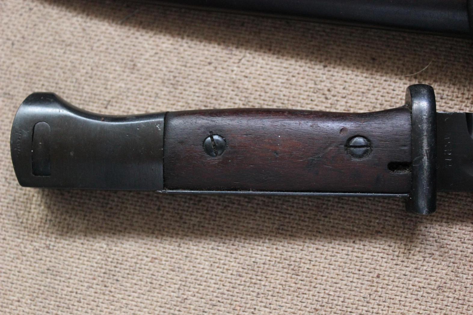

    Я вважаю що могли бути і дерев"яні.
  11. урк
    урк Leutnant Клуб взаимопомощи
    6.080
    Анді правильно написав , повинні бути бакелітові темні , а тут дерево , виробник і рік то 41 й
  12. metfig
    metfig Stabsgefreiter
    42
    77
    527
    Київ
    Що тоді скажете з приводу цього?
    http://k98.free.fr/42asw-1267r.html
    Річ в тім що те з якого матеріалу зроблені накладки залежить від партії, котра позначається латинською буквою. В данному випадку буквою "k", по цій партії нажаль нема прикладів, щоб подивитися. Але на 42й рік у цього виробника зустрічається при маркіровці буквої "r" дерево.

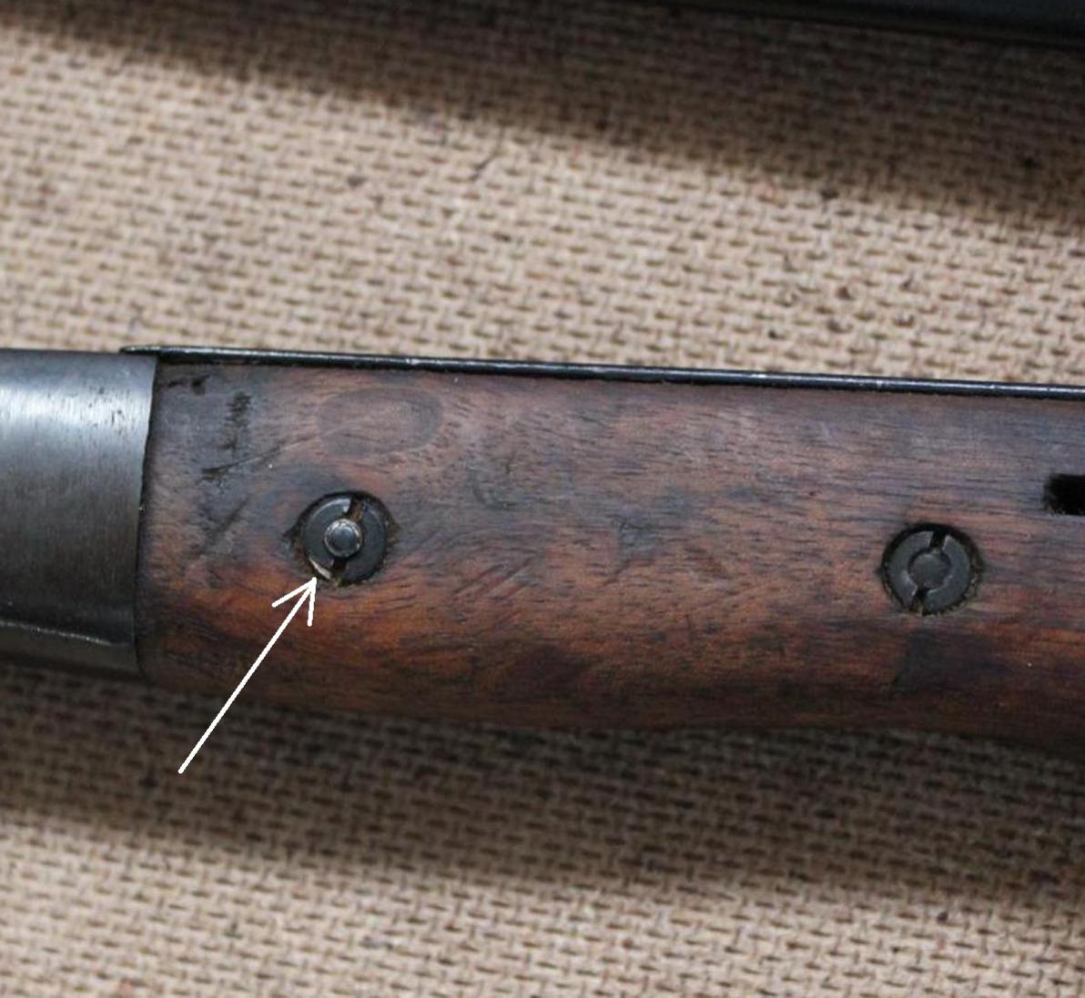

    Мне, к примеру, не нравятся винты на ручке, точнее гайки, странные они какие-то с фаской.

    А по поводу гарантии первозданного вида - этого не может дать никто, но там очень хорошие качественные фото и для сравнения не самый худший вариант.
    А так (по-вашему) нельзя верить ни в один штык времён ВМВ... :confused:
    Ведь мы же здесь (на форуме) обсуждаем предметы по фото, то почему на этом сайте нельзя того же. А если у Вас есть обоснованные сомнения по "тому" сайту - скажите, это же для всех важно...
    Гайки не нахожу странными...
    Если Вы имели ввиду (см. фото) то, что я обозначил стрелкой, так это от удара, когда откручивали гайку - понятно, что штык разбирался/ремонтировался - уже написали другие камрады.

    Я якщо Ви помітили написав лише що "вважаю що могли", як припущення.

    если каждый штык рассмотреть через криминалистичный лаборатория или как ювелирный мастер, я думаю много из штыков не выдержат такой проверка:) дерево не говорит про то что штык раний

    Nedumaju sto mogli byt derevjanije, eto 41 god.v polke goda 1942 nacali davat derevo. I na stranice K98k i remonty potomu ostorozno zdes.

    Ну зрозуміло що цей сайт не є останьою інстанцією, тому що там вистачає ремонтних штиків.
    Якщо я Вас правильно зрозумів в 41му не повинно бути дерева, а в 42му може бути?

    Da choroso, v 1942 byli i derevjanije nakladki na stykach Hoerstera.
