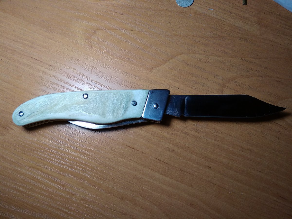

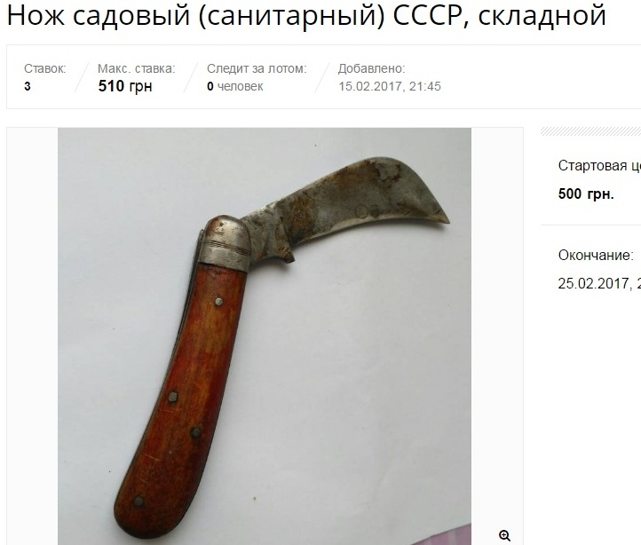

    Вот тот садовничек с тремя полосками, не такой кажется простенький садовничек. Они были еще и санитарными, из-за своей практичности, правда не все, а лишь некоторые. Смотрите проход... Успехов.

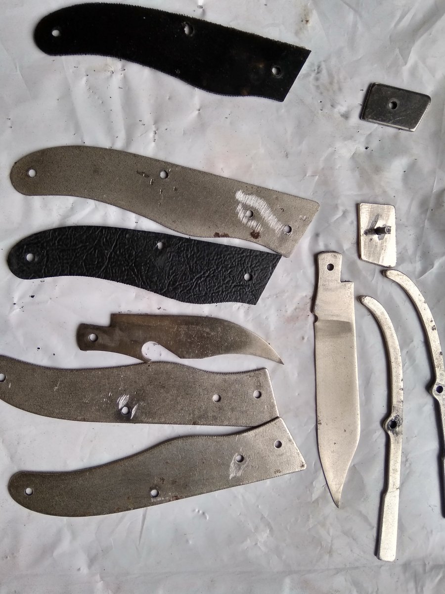

  6. vostok917
    vostok917 Stabsgefreiter
    179

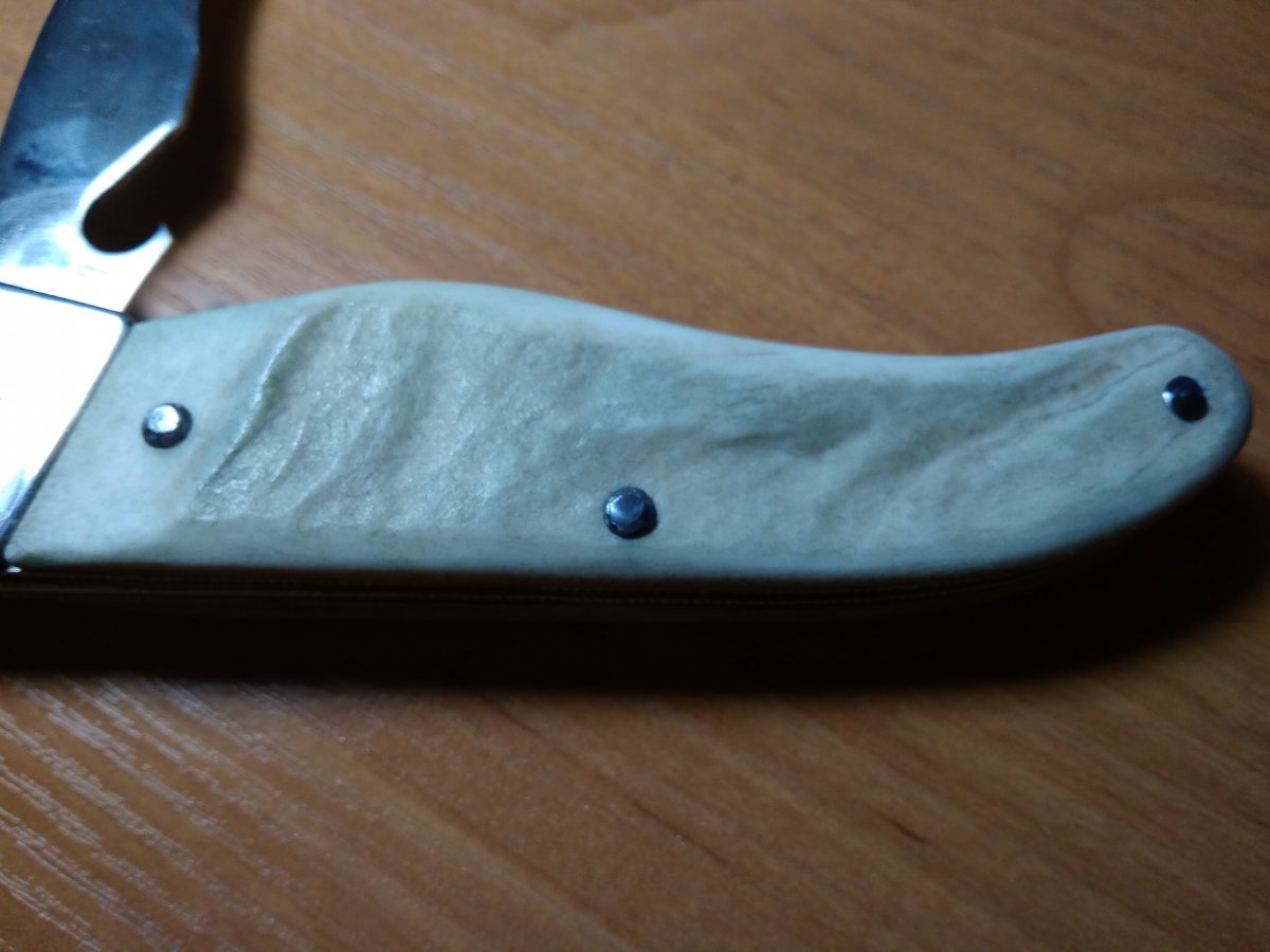

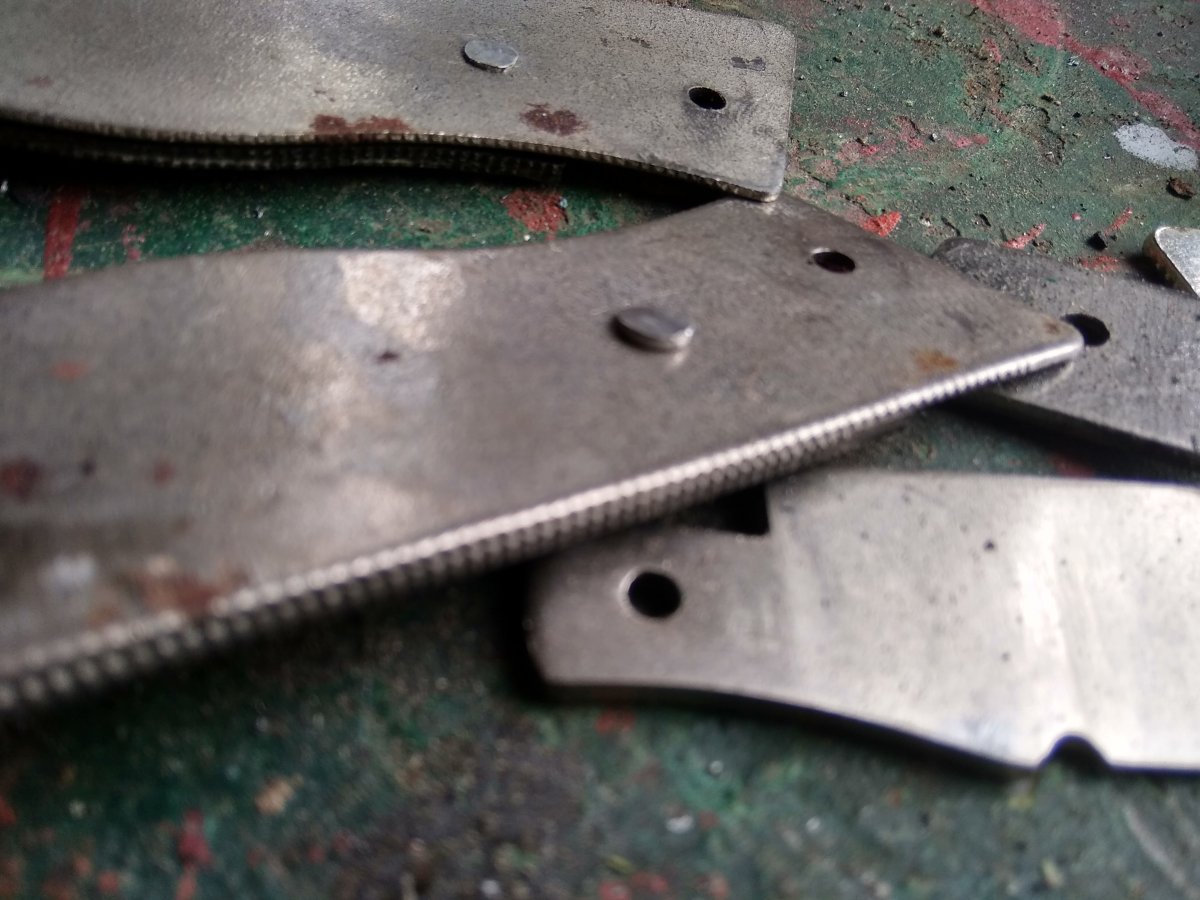

    Со старого- инвалида остались лайнера с накладками и пружины.
  7. olegwarlock
    olegwarlock Hauptmann
    2.158
    кременчуг
    Фух, тогда понятно как такая красота получилась... А то комплекс чуть не развился - пытался как-то тоже восстановить ножик в примерно таком же состоянии, и ничего толкового не вышло, остатки отправились в мусор. Вот и думал: блин, у людей получается, а я рукожоп, наверное... :( А оказывается, у меня просто донора не было! ;)
    eina, Леонтій, Stomatolog6 та ще 1-му подобається це.
  8. vostok917
    179
    Доноры примерно вот такие вот приходят http://arc.violity.com/4-perochinyh-nozha-sssr-v-restavraciyu-ili-na-zapchasti-30294982

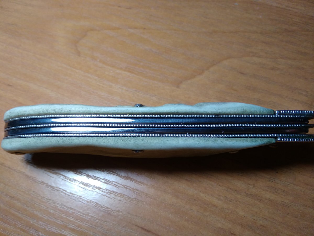

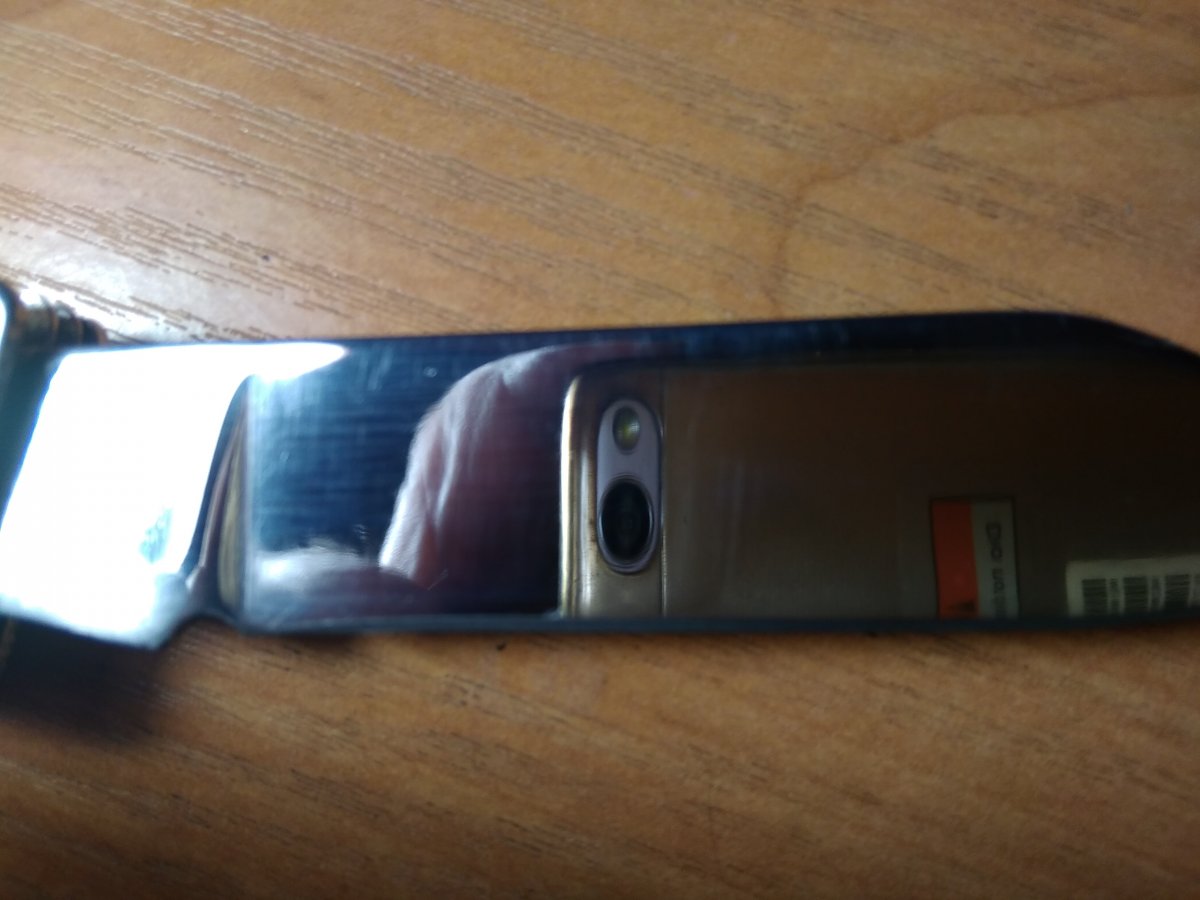

  15. S.O.G.
    S.O.G. Leutnant
    177
    288
    1.338
    Привет. Некоторые детали можно брать с китайцев - куча плюсов: дешево + нерж.
    Вот минимально восстановленный мною Военохот, заменил только лезвие (немного было напилинга гравером)
    БАКЕНН, eina, TarASha та 3 іншим подобається це.

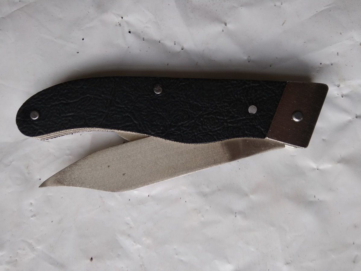

    А вот СТИЗ мне попался: железо в нормальном состоянии а накладки из хрупкого лайна - перебрал на латунные заклепки + накладки из какого-то -лита:
    За фотки звыняйте - фотал на 5мп камеру планшета
    Ми-6, Магуа, TarASha та 5 іншим подобається це.

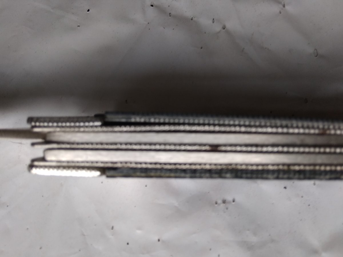

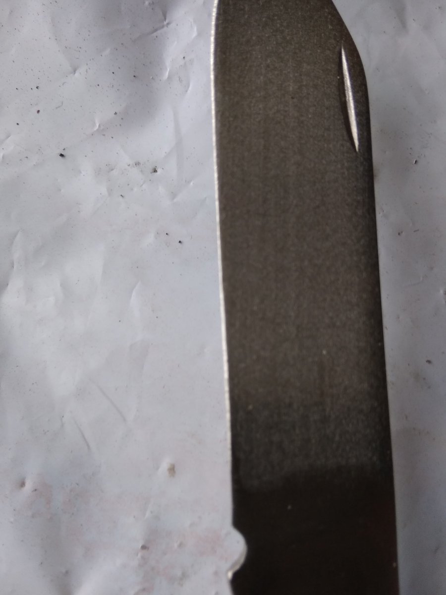

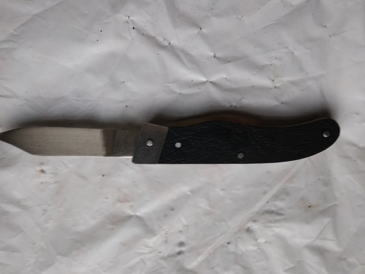

  18. vostok917
    179

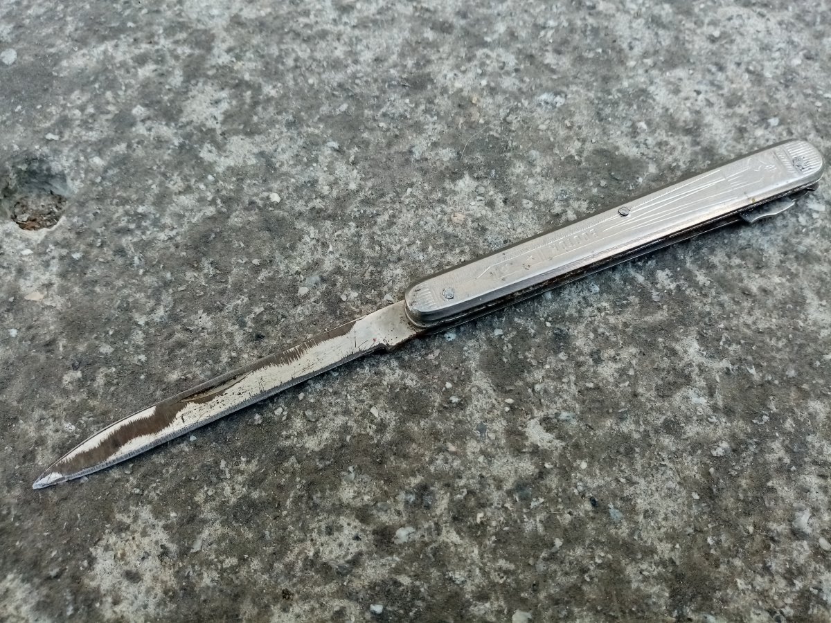

    Попался очередной " колпинец" ,уже без экстракторов , даже не точился ни разу видно лежал у кого-то в загашнике .Одна беда, собирали нож в спешке в конце месяца и левыми руками, клинок до конца не закрывался ,а если закрыть то открывался пассатижами и не как иначе ,заклёпка крепившая накладку выступала во внутрь на 1 мм . Ну в общем еле до ума довел заодно и накладки поменял .
    Останнє редагування: 18 лип 2019
    БАКЕНН, Ми-6, TarASha та 8 іншим подобається це.

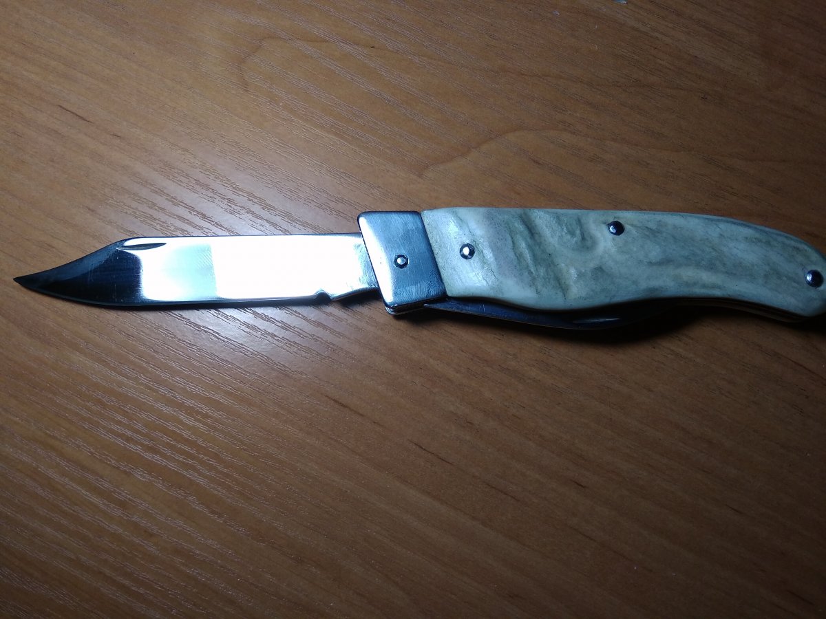

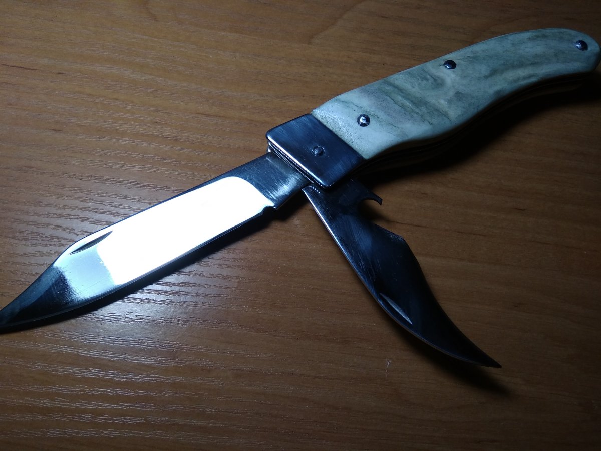

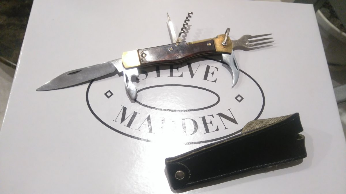

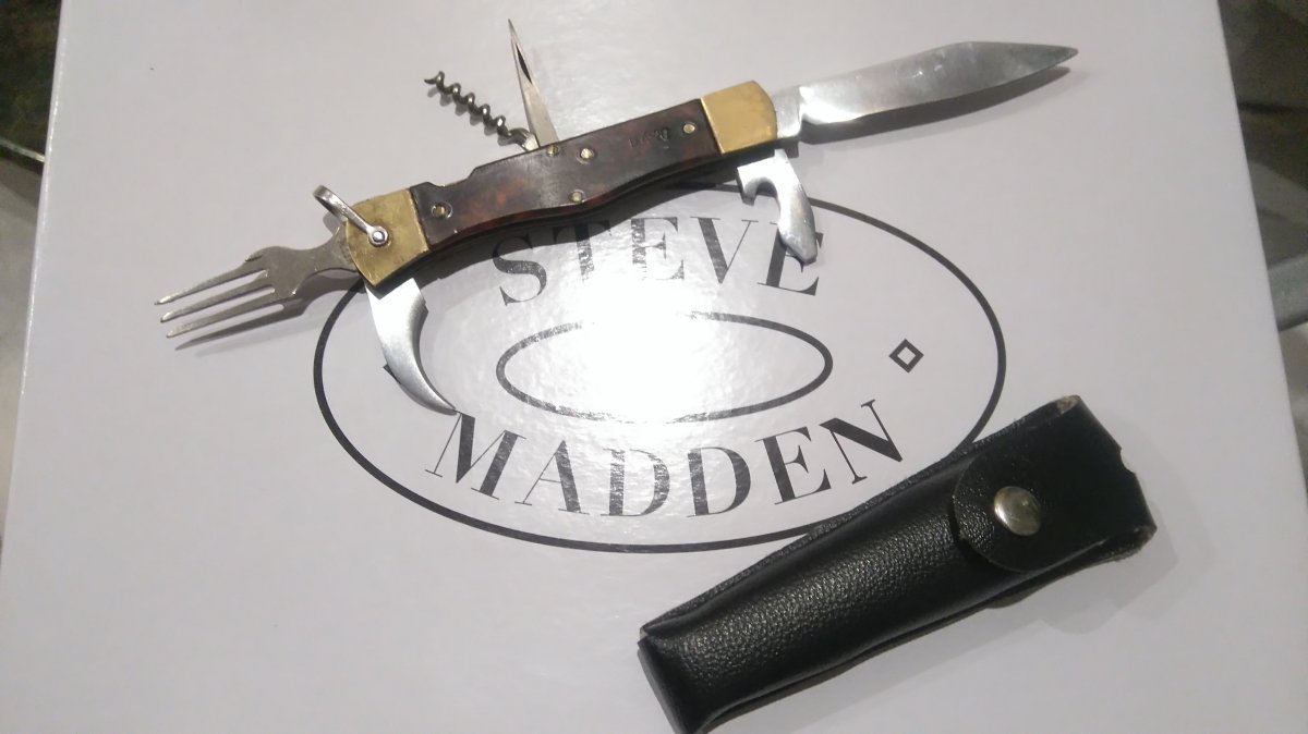

    Добрый вечер ув. Форумчане, подскажите пожалуйста по ножу, это Харьковский " Металлист "
    БАКЕНН та olegwarlock подобається це.
  22. Vik66
    Vik66 Hauptmann
    2.399
    г. Кривой Рог, Украина
    Насколько знаю, это завод "Октябрь", г.Ворсма. Клеймо - феникс. Его иногда с курицей путают.
    Их несколько вариантов делали. Отличались плашками, количеством зубьев на вилке.
    Вот нож моего отца. Самый красивый советский складень.
    На предыдущей странице vostok917 показал такой.
    Останнє редагування: 14 гру 2019
    БАКЕНН, Веселый старик, TarASha та 4 іншим подобається це.
  23. ViktorKux
    ViktorKux Oberstleutnant
    3.073
    Ukraine
    Спасибо вам. На моём клейма нет, только на вилке надпись "НЕРЖ"
    serg455 подобається це.
  24. olegwarlock
    2.158
    кременчуг
    Так вроде и Харьковские такие-же были... Был когда-то точно такой как Виктор показал, только с зелеными перламутровыми накладками, так он точно был з-да Металлист. И тоже с тремя зубцами на вилке. Клеймо надо смотреть! :) П.С. А, клейма нет, уже прочитал... :)

  26. Cracker
    Cracker Major
    3.687
    На второй фотке возле оси,на плашке по моему клеймо .
    Тел с которого пишу не позволяет рассмотреть нормально
    Крупнее ,чётче фотку можете сделать?
