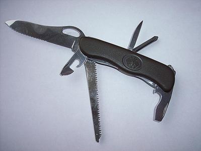

    не смог устоять перед очарованием данного чуда, приобрел, но вместе с тем , появилась проблема-как его точить? комрады- обладатели такого ножа, как вы решаете данную проблему?

    Серейторная заточка к сожалению производится только на специальном оборудовании:(.Но можете попробовать алмазным надфилем.Других вариантов вроде нет.

    а никак. только если сточить серейторную заточку и сделать класическую.. но это - убить лезвие

    Элементарно! в охотничьих магазинах продают алмазные приспособы типа надфеля для заточки серейтора!
    В крайнем случае возьмите дриммэль (бормашинку) к ней куча насадок..
    У самого Спайдерки с серейторными заточками - точу дриммэлем...
    Еще надо умудрится их затупить!...

    Серрейтор, в данном случае у меня КМ2000, онли алмазный надфиль.
