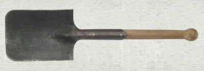

    На фото ( скрін з відео з-під Херсону ) видно як наші ССО носять МПЛ. На фото лише чохол, але принцип зрозумілий. Так носили ще американці в часи війни. Таким чином вирішується проблема з череном.
    На мою думку, найпрактичніша і найміцніша лопата. А усі складні варіанти мають тенденцію ломатися. Хто копав на реконі німецькою складною лопатою, знають як весело крутити гайку, коли туди попаде пісок чи грунт. Та і підкручувати її постійно , задоволення теж таке собі. А люфт в процесі експлуатації там буде 100%
