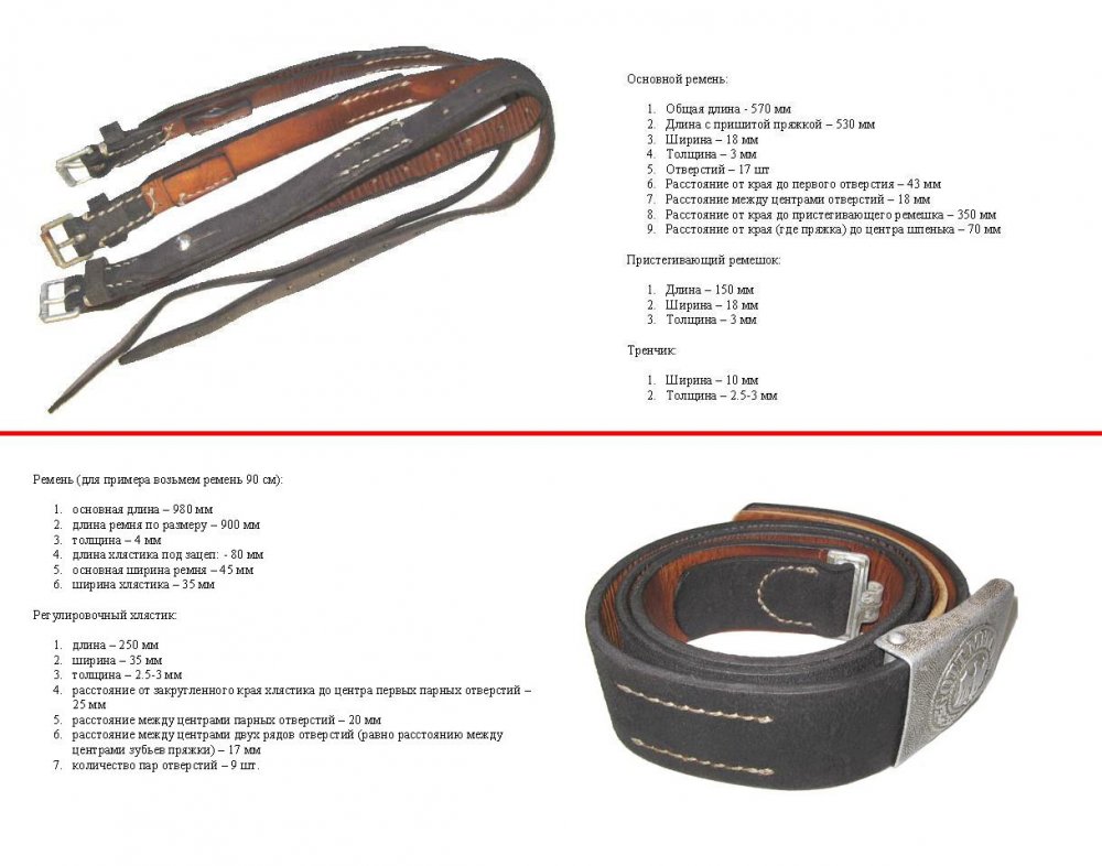

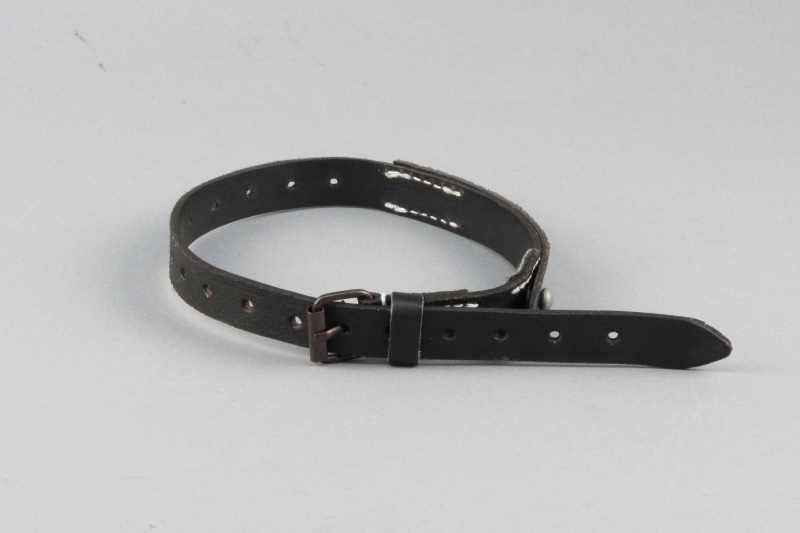

    Приветствую, комрады. интересует инфо о немецких скаточных ремнях. вчера пару часов (да и сегодня) просидел в интернете. так и не нашел
    1) какая длинна и ширина?
    2) на каком расстоянии крепится шпенек от края и дополнительный хлястик?
    3) длинна дополнительного хлястика?
    а также чем можно пробить отверстия под иголку пряжки и сколько должно быть таких отверстий? расстояние между ними?
    навожу пример доп ремня, который меня интересует.
    просьба только не отправлять на сайты типа "на jurgen.ru поищите и будет Вам радость :beer:", так как искал много где но так ничего и не нашел. если у кого есть информация то прошу ответить по существу, или дать ссылку на конкретную страницу где указаны все параметры.

    Думаю це допоможе.. а дірки під голку пробиваються звичайнісіньким швейним шилом

    а шпеньок має бути такий який йшов на газбак.. на Юргені є креслення такого..

    О... якраз таких шпеньків вже роздобув для ремішка газбака, тепер і сюди використаю.
