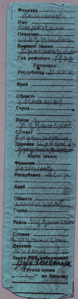

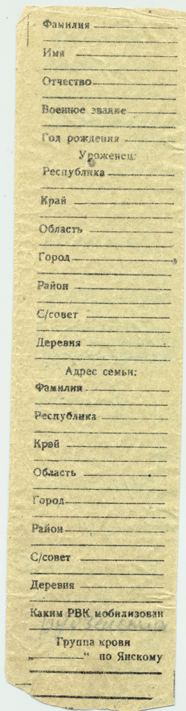

    Не всегда вкладыши ЛОЗов могут порадовать поисковиков хорошим состоянием, как, например, в этом случае.
    https://reibert.info/threads/bojcy-u-vysoty-17-4.630512/#post-6698531
    Часто бывает, что надписи плохо читаются, вовсе не читаются, хотя, видно, что они есть, или, крайний случай, вкладыши вообще признаются «пустыми», незаполненными.
    Но, я согласен с экспертом Алексеем Осиповым из указанной выше темы:
    «Следствием этого стала распространенная в интернете байка о «пустых» вкладышах, которые якобы не заполняли из-за предрассудков. На моей практике таких из многих десятков, если не сотен, встречались лишь несколько, да и то, чаще, лишь в случаях с «двойными» вкладышами, один из которых был заполнен. Отгадка байки простая – невооруженным глазом надписи через короткое время становится просто не разобрать.»
    Поэтому для вкладышей, которые трудно прочитать, важно, как только такой вкладыш после вскрытия ЛОЗа, разворачивания, просушки и других манипуляций эксперта, станет доступен для сканирования, отсканировать его, дабы не потерять информацию, которую ещё несет в себе свежевскрытая записка.
    Если вкладыш (другой документ) прочитать не удается , правильность прочтения вызывает сомнения или он кажется незаполненным, то необходимо отсканировать документ с разрешением не менее 600 dpi (лучше 1200 dpi) в формате tif в максимальном качестве без сжатия.

    А теперь приведу примеры трудночитаемых, безнадежных, «пустых» вкладышей, которые были успешно прочитаны специалистами своего дела с помощью программы Photoshop.

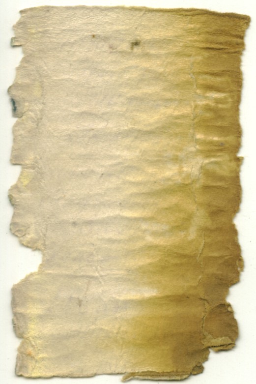

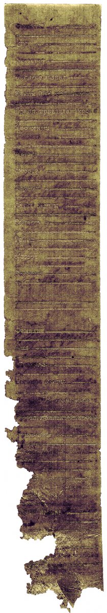

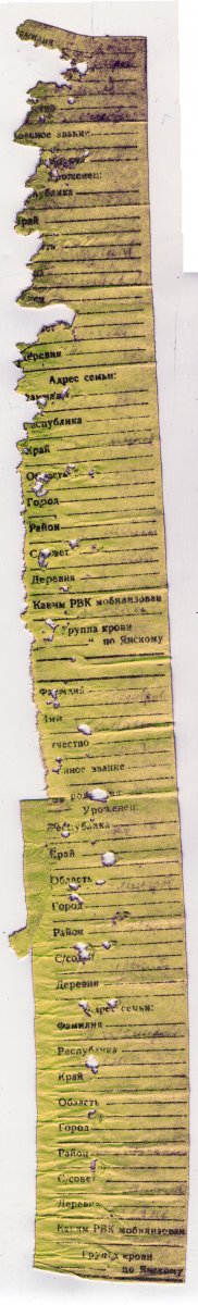

    Вкладыш, визуально абсолютно пустой, с момента находки до сканирования прошло не менее пяти лет. Нашедший уверял, что вкладыш не заполнен и это, так называемая, «невыданка». Эксперт сделал по нему следующее заключение.
    Однако, после сканирования и обработки в Photoshop оказалось, что вкладыш был заполнен. Более того, удалось прочитать фамилию бойца и место его жительства, но, к сожалению, прочитать достоверно имя и отчество не удалось, поэтому однозначно установить бойца не получилось.

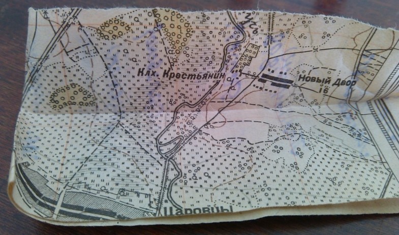

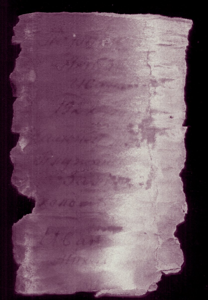

    Нестандартная записка, которая была в гильзе. Сохранена благодаря эксперту Алексею Осипову. После сканирования и обработки удалось восстановить имя - Порплик Антон Иванович.
    Обсуждалось здесь - https://reibert.info/threads/25-soldativ-drugoji-svitovoji-vijni-perepoxovali-na-volini.896488

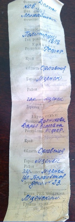

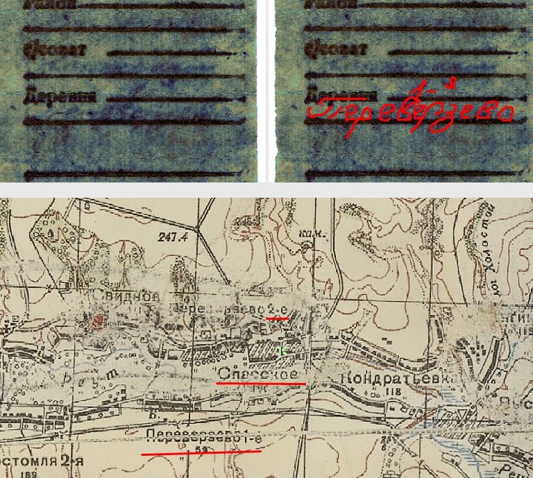

    Вкладыш медальона, с которым в 1991 году не справились эксперты из лаборатории МВД, и который через много лет, только в 2016 году, Александр Дударёнок прочитал с помощью сканера и Фотошопа.
    Обсуждалось здесь - https://reibert.info/threads/prodolzhaem-rabotu-rabotat.835878/page-10#post-9663872

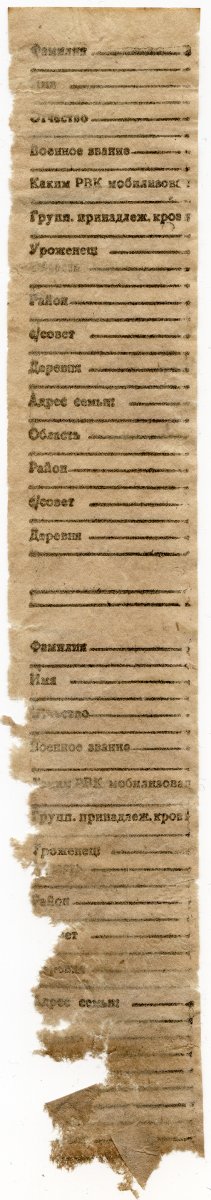

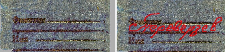

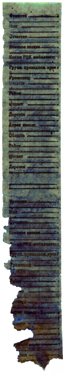

    Ещё одна история о пустом вкладыше начиналась так:
    А далее подключился Саша:
    Общими усилиями имя было восстановлено.
