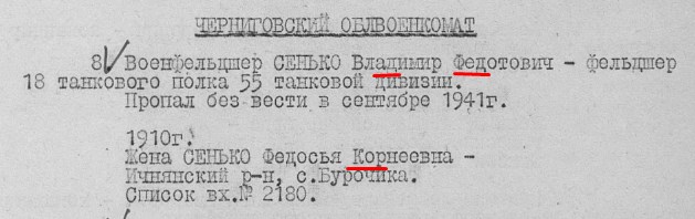

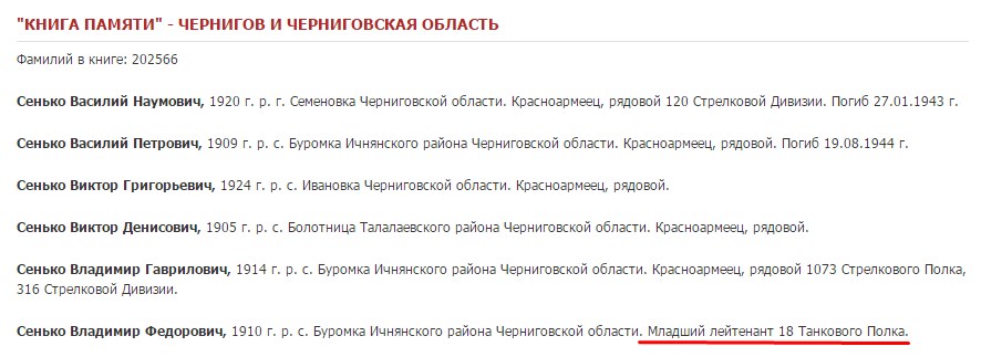

  22. mastak-ua
    mastak-ua Moderator
    6.171
    Возможно, это этот человек:
    Фамилия Сенько
    Имя Владимир
    Отчество Федотович
    Дата рождения/Возраст __.__.1910
    Последнее место службы 18 тп 55 тд
    Воинское звание военфельдшер
    Причина выбытия пропал без вести
    Дата выбытия __.09.1941
    https://www.obd-memorial.ru/html/info.htm?id=74394489
    Саша, конечно, лучше меня прочитает.
    В КП несовпадение в отчестве.
    Место находки совпадает с районом и датами действия 18 ТП 55 ТД?
    "В период с 28.06. по 29.06. 1941 года, погрузившись на станции Чугуев отправилась на фронт. 01.07.1941 года дивизия разгрузилась на станции Бобрик, что в пятидесяти километрах, севернее Киева, где вошла в состав 19 Армии, Юго-Западного Фронта, получив приказ сосредоточиться в лесу, неподалеку села Рожевка, но уже 03.07.1941 года дивизия была снова погружена на эшелоны и отправлена на Западный Фронт в район Гомеля. Выгрузившись на станции Новозыбковка поступила в распоряжение Командующего 21 Армией. Расформирована в августе 1941 года."
    https://ru.wikipedia.org/wiki/55-я_танковая_дивизия_(СССР)
    Останнє редагування: 5 кві 2017
    ASKOT1, Allex761, sasha та ще 1-му подобається це.

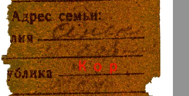

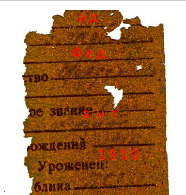

  23. sasha
    sasha Oberfeldwebel
    425
    Насчет лучше прочитает - не факт. Не получается как следует выделить цвет. Ваша обработка вкладыша очень даже ничего себе. Мое видение надписей на вкладыше совпадает с Вашим и соответственно с предложенным вариантом прочтения. Могу лишь добавить, что отчество скорее именно Федотович. В имени просматривается ...лад...р. Ну и в звании на верхней строчке похоже сокращенное "Ст.", хотя там как раз разрыв случился и нельзя исключать "Мл."
    ASKOT1, Allex761, sergeyk2 та 2 іншим подобається це.
