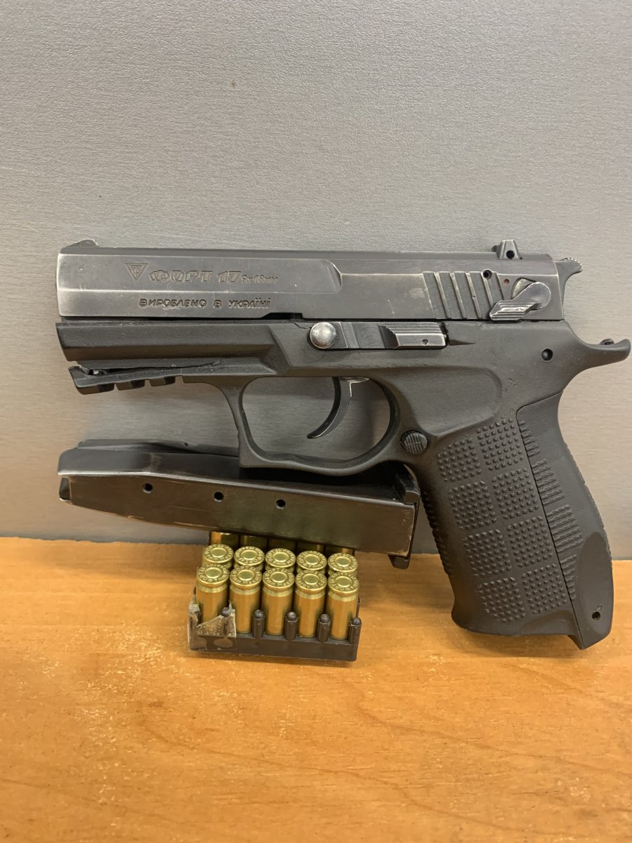

    Всем привет.
    Прошу, кто знаком с устройством и эксплуатацией Форт 17 помощи в разъяснении ситуации.
    Коротко изложу, при проведении стрельб из табельного Форта при очередном выстреле клинит пулю в канале ствола, в 1.5-2см от дульного среза, в результате:
    - затвор клинит в неполном заднем положении;
    - гильза на половину в стволе;
    - пластиковая рама под стволом получила два продольных разрыва;
    - трещина рамы в р-не затв. задержки;
    ну и у меня царапина на большом пальце.
    Гильзу там же в подсобке извлекли, пулю шомполом АКшным выбили, затвор ни взад ни вперёд… Пистолет оставили там. Фото не делал. Через два часа привезли, затвор забили насильно вперёд, завтра поедет в Винницу. Понятно, без осмотра вывод не сделать, но всё-таки, предположения…
    Как разорвало раму, почему заклинил затвор, гильзу не выкинуло…? На экстрактор я сразу не посмотрел, сейчас не видно.
    Буду очень благодарен за ответы.

    Да, оружие обслуживалось в сроки и по правилам, б/п гавно, с просаженными пулями отбраковывал сразу, патроны использовались по службе года 2, решили их путём отстрела обновить… Решение конечно вкорень не верное, печально, ни хрена у нас не меняется….

    А сам ствол целый?

    Да, визуально нормальный.

    Пуля уперлась либо не успела вылететь, скорее всего, гильза так же, затвор и раму повело, значит разрыв ствола должен быть, Газы же куда-то ушли…. Детонация(взрыв) порохового заряда скорее всего

    Какой патрон использовали?

    Там видно что патрон Форт))

    От многочисленных досыланий пуля плохо держалась в гильзе. Глубже осаженные пули ТС выявил и патроны с ними на отстрел не допустил. Но проверить надежность крепления пули в гильзе не смог/не делал. При выстреле пуля не дала необходимой компрессии. от чего порох завелся не сразу, гильза не обжалась плотно в патроннике, сквозь щели между гильзой и патронником газами дунуло в затвор и рамку. Рамка треснула, сместились/перекосились направляющие, затвор по ним не может ходить нормально. Гильза обжалась и застряла - энергии у затвора откатиться не хватило. Пуле не хватило давления, чтобы покинуть ствол. Выстрел был более глухой и мягкий.

    Да, исчерпывающе, спасибо, на изменение звука и среагировал,…
    хорошо, что затвор клинанул и не закинул второй патрон…
    За всю длинную армейскую жизнь у меня это впервые.

    Я бы отстреливал носимые патроны минимум раз в месяц. При этом постоянно бы менял досылаемый патрон на низ магазина. Как только он дошел до верха - патроны из магазина на отстрел. Чтобы больше раза (кроме "горячего" при производстве выстрела) каждый патрон не досылался.
