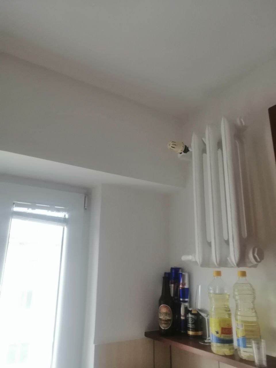

    :( даа, якщо батарея поверху і без насоса це жесть.

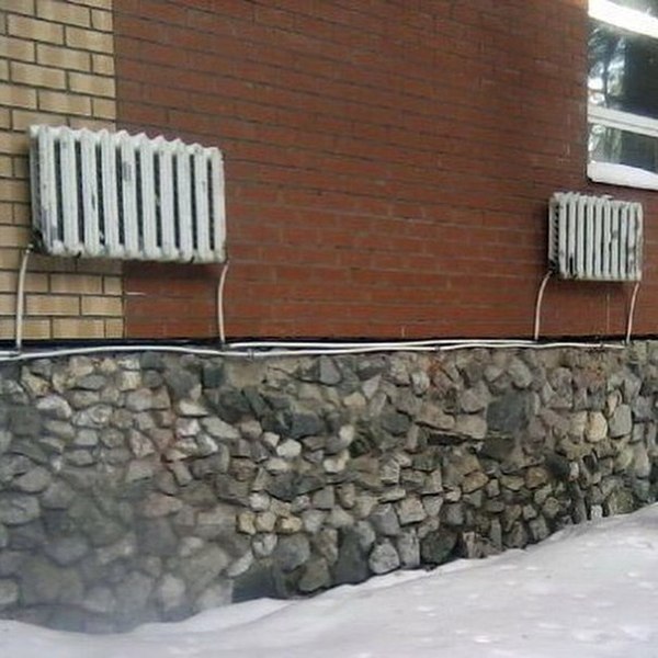

    Неповна жесть,а ось повна:smile_6: 1449293894174386662.jpg

    варіант теплового насоса для ніщебродів. Як не смішно, це може працювати. Не до сильних мінусів, але може.
    Незнайка855, NIA та Бек подобається це.

    А это что такое? Полотенцесушитель?
    Бек подобається це.
  17. trainee
    trainee Hauptmann
    2.418
    Land of Living Skies
    То для котиків узимку.
    Хай гріються...
    Ланкастер, Бек, Briter та ще 1-му подобається це.
  18. Бек
    Бек General-leutnant
    135
    270
    15.389
    Черкаси, бул. Шевченка 212
    :beer: то реальна батарея опалення в Польші , чого так х.з :rolleyes: може точно для котів.
