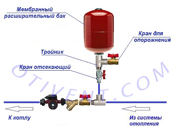

    Байпас ставят максимально дальше, оптимально на входе в котёл ( чтобы носитель был холодный и не убивал насос. ) С УВ

    В мене стоїть на прямій ділянці завдожки у 1,5 метри на вході холодної води в котел.
    Перед ЦН ще додатково встановлено сітчатий фільтр.

    Выход делайте максимально вверх от котла,а на верху тройник с кранами и воздушным клапаном, за байпасом ( на входе в котёл) расширительный бочек, обязательно к системе подвод воды через кран и в самой последней нижней батареи кран слива, таким образом сможете регулировать давления в системе. С УВ

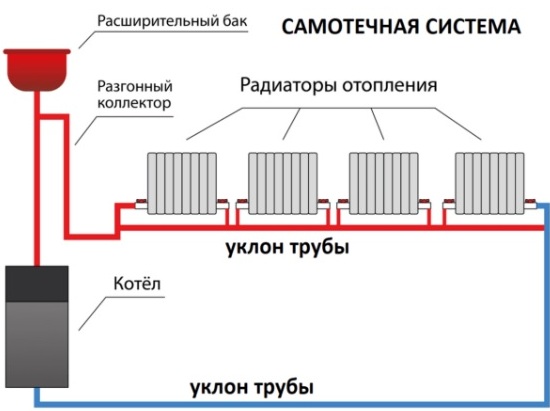

    Діаметр магістралі повинен бути розрахований на самотік. Інакше при відключенні ЦН усе стане.

    Расширительный бачок на входе??? А что же он будет расширять?

    Именно! ( Самый маленький, вам его хватит)
    Открытого типа то уже даже и не прошлый век ( одно мучения) с УВ

    розширювальний бачок буде працювати де попало, але ставлять в найвищій точці, в мене років 300 стоїть самотічна система, труби два дюйми, перепад на двох гілках приблизно 20 см на 15 м, все працювало ідеально і швидко до переробки на сучасну систему, закриту. Забрано бачок, замість поставлено авторозвоздушку, все.
