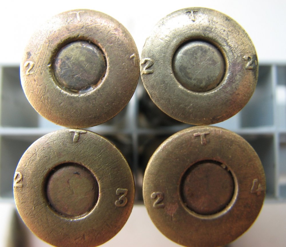

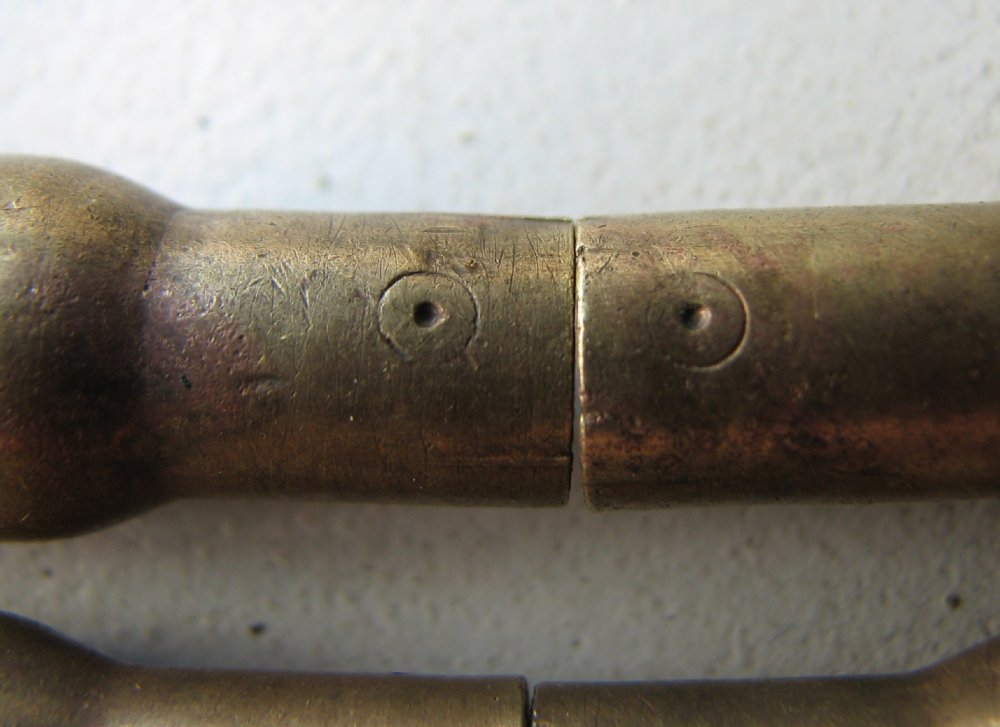

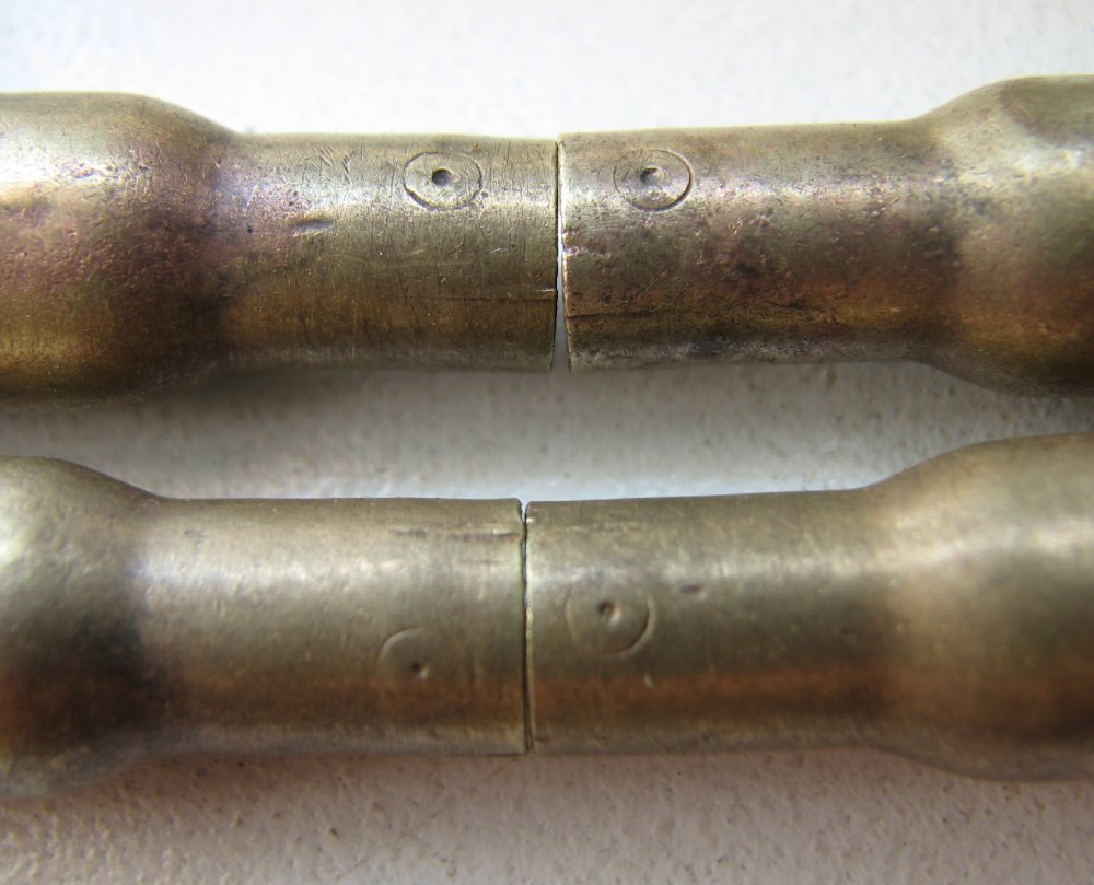

    Киевский котёл. Сброс по 41году.Подгнивший цинк с патронами в бумажных пачках с красивым подбором клейм.Сборная 1922года))))
    На макетах 2-Т-3 и 2-Т-4 красивое дополнительное кернение пули. На 2-Т-1 и 2-Т-2 кернение точечное.

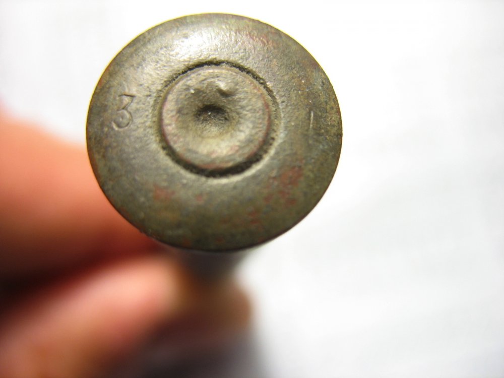

    1. Коп в болотах ! Хорошо помыты - немного почищены . Клеймо на малой = SKN в трехугольнике , кле...

    Нашёлся один 2-Т-2 с кернением точка+круг.
    Итого 2-Т-2,2-Т-3,2-Т-4.
    Ищем 2-Т-1 )))

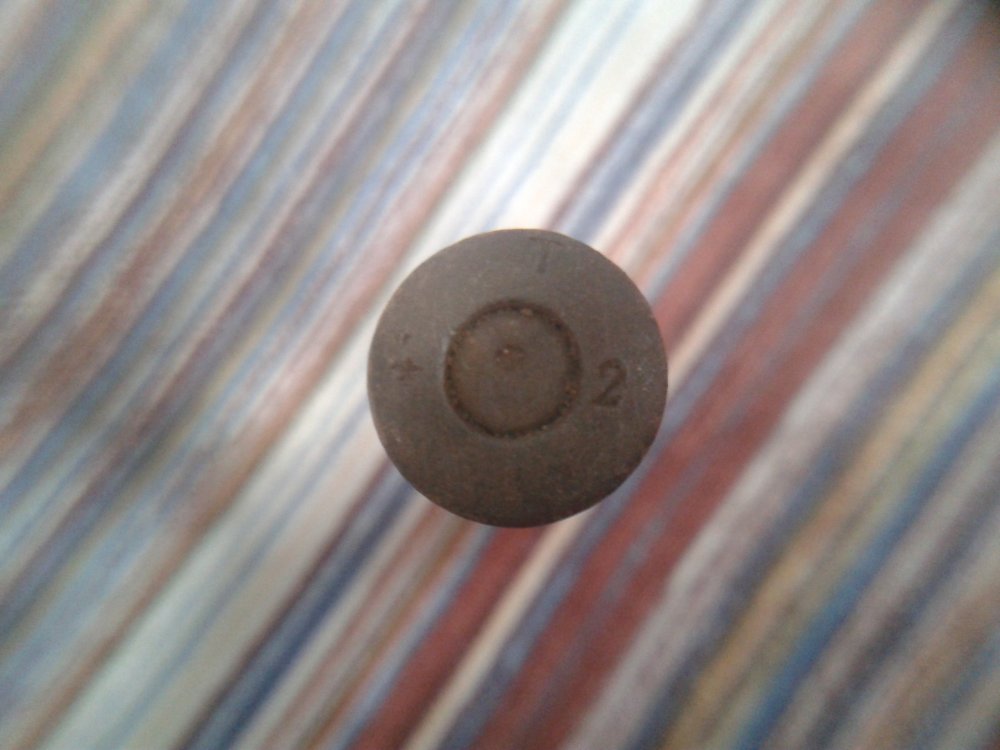

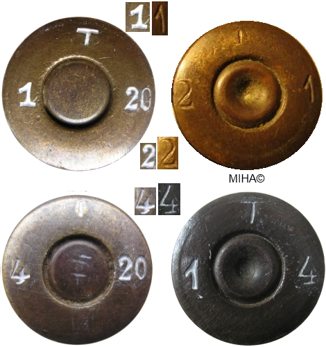

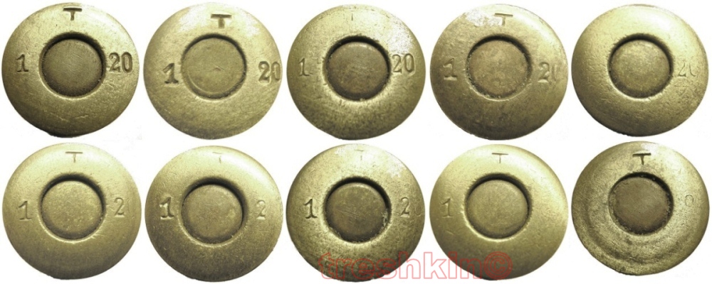

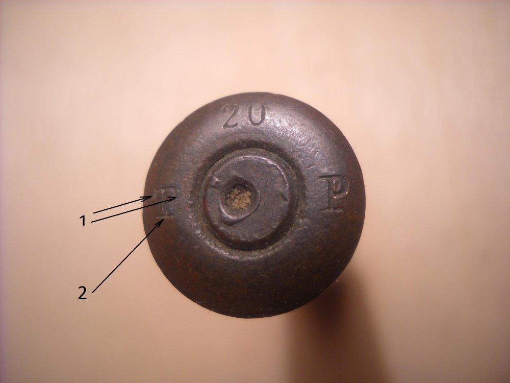

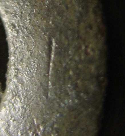

    Парни, помогите разобраться с годом СНАРЯЖЕНИЯ гильзы 20 ПП на тульском заводе ( 1-е фото, фото не моё ). Подольский завод производил с клеймом 19 ПП в 1919 году, и с клеймами 20 ПП и 20 ППЗ в 1920 году ( причём со второй половины 20 года Подольск не посылал для снаряжение на Тульский завод). Выстраивается логичная цепочка клейм 19 ПП - 20 ПП - 20 ППЗ
    Мы имеем чёткое клеймо 1 Т 2 (непонятно есть после двойки непрочекан цифры 1 или 0, или там просто одна цифра 2 должна стоять ). Логичней предположить, что там должно быть 1 Т 20 ( т.е. 1-я треть 1920 года, что совпадает по периоду производства гильзы 20 ПП). Но если присмотреться - то для клейм 1 Т 20 характерен "пенёк" у основания цифры 1 ( фото 2,3 ) а на первом представленном фото такого "пенька" нет ! Получается что это самостоятельное клеймо 1 Т 2 и относится к 1921 году??

    Видел такое же клеймо ранее, только тульская маркировка была пробита хорошо. Там должно быть 1 Т 20
    Если не изменяет память, Подольск некоторое время выпускал гильзы, а снаряжать их отправлял в Тулу. ХЗ зачем тулякам надо было еще набивать свое клеймо. Но раз такие клейма периодически встречаются, значит это делалось планово.

    Всё хорошо, но почему цифра 1 в этом клейме отличается от цифры 1 стандартного клейма 1 Т 20 ( наличие и отсутствие "пенька" в основании цифры 1 ) ? Ты же и сам делал анализ и давал сравнение ( пост 78, 3-е фото) , что цифра 1 для 20 года именно этим и отличается от цифры 1 последующих годов ?
    У кого-то есть фото чёткого клейма 1 Т 20, где цифра 1 проштампована без "пенька" в основании ?

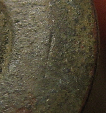

    И ещё парни - я бы не стал относить клеймо Т 20 Р к тульскому заводу:
    1) Никогда в вдавленных клеймах ( периода 1916-1921 годов) верхняя черта буквы Т не была с "плечиками"
    2) Никогда в вдавленных клеймах ( периода 1916-1921 годов) в основании буквы Т не было внизу "пенька"

    Я не спеціаліст в клеймах Мосіна, але під рукою є якраз гільза з вдавленим клеймом Т 17. Т - якраз і з "плечиками" і з "пеньком"...

    Изучаем вопрос, и выстраиваем теории на основании изучения "зачуханых какаликов"((((
    То видим риски,пеньки,цифры, то не видим.....
    Тульские клейма и так не блистали чёткостью и качеством.Да ещё коррозия добавила "красот"(((
    Может сейчас не спешить с выводами и теориями? Дособирать материал,уделяя внимание вышеозначенным отличиям.

    Это тульская 3Т1 с непрочеканом буквы Т или что то другое,?

    Львовская, Стебник
    таки да:beer: теперь т вижу под увеличительным причем она в два раза меньше чем цифры
    осталось выяснить 3Т1 или 3Т19
    расположение 3 вроде не предполагает наличие еще одной цифры возле 1 ?

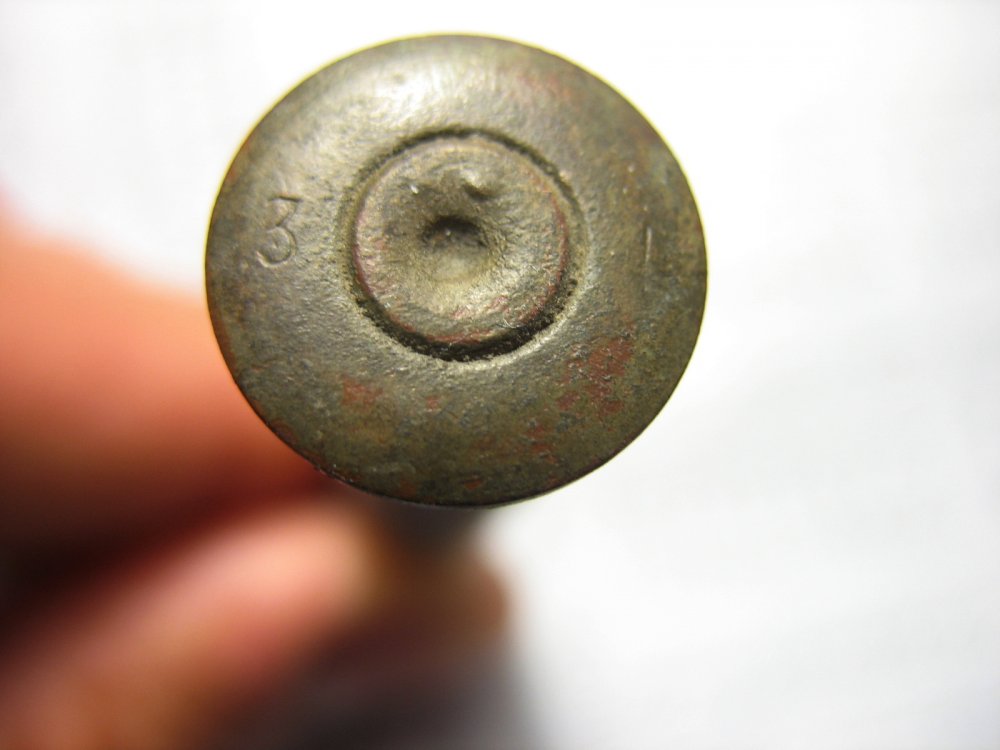

    ось щэ фото
    мне кажется или... что там 4 просматривается?
  18. =ask=
    =ask= Leutnant
    4.292
    Rusland
    типичная непропечатка 3 Т 19

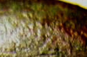

    Камрады, я не специалист, но после двойки ноля не вижу. Сори за фото, завтра выставлю получше. С ув.

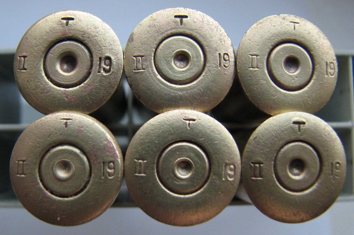

    Нашлись гильзы мосинки по 19 году.Были кем то заботливо снаряжены в обоймы и столь же заботливо закопаны.
    В общем клейма более-менее сохранились.
    Сортирую гильзы,смотрю на клейма. Тульский патронный 19,тульский патронный 19.....
    И тут возникло сомнение в том ,что на 9 часов римская двойка.
    Кто первый решил что это цифра II?
    Почему не П?
    Может чтение клейма Т П 19 более верное?

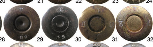

    Предвидя вопрос,что буква П должна выглядеть иначе,привожу пример написания букв тульскими умельцами в 20х годах.
  23. Webley
    Webley Stabsfeldwebel
    1.176
    Если что-то в клейме добавлялось, то указывало на какое-то "событие". Если добавили именно букву П ( а не римскую II ) - то что эта буква нам , по сравнению с предыдущим двухсекторным клеймом Т 19 , должна сообщить ?

    19 год был годом перемен. До 19 года клейма ТПЗ были уныло-однообразными Т-год.
    Причём начало 19 года ничем не отличалось. Стандартное клеймо Т 19.
    И тут что-то происходит. Что именно не понятно. Некое событие требующее изменения клейма.Возможно большой процент брака.
    И клеймо меняют кардинально. Заполняют 12,3 и 9 часов, а привычные 6 часов оставляют не заполненными.
    Вероятно на 6 часов планировали размещать доп.информацию. Партия,квартал и т.п.
