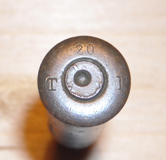

    Ну, считай что убедили:)

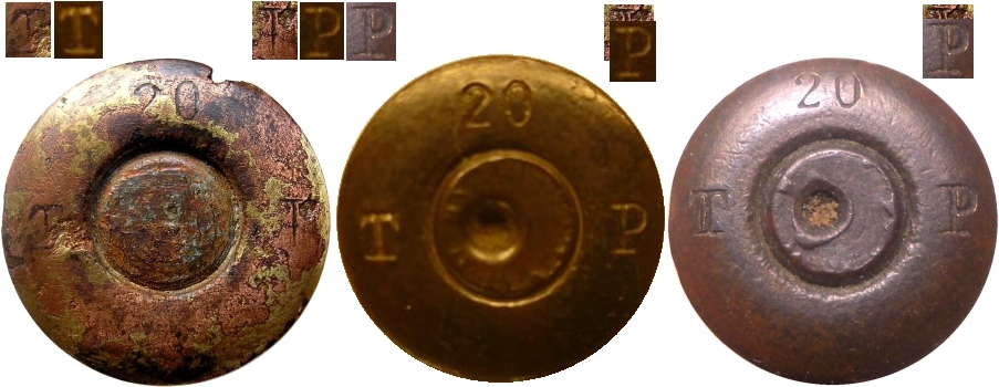

    А насчёт Р какие версии?
  6. treshkin

    Думаю, это завод Розенкранца
    В конце декабря 1920 был подготовлен отчет Совета военной промышленности о деятельности за 1919 и 1920 гг.
    9. Производство цветных артиллерийских металлов на заводах Главцветмета
    Латунь для капсюлей и патронов и мельхиор для пульных оболочек ранее всегда изготовлялись на заводах: Тульском патронном, Кольчугинском, Розенкранца в Петрограде и Сиверском. Ко времени основания Совета военной промышленности заводы эти объединялись Центральным правлением государственных предприятий медеобрабатывающен про¬мышленности (Центромедь), подчиненным ВСНХ.
    Промвоенсовет застал это учреждение в крайне дезорганизованном виде. Один Тульский завод еще сносно работал и имел более или менее правильное задание по изготовлению патронных металлов. Петроградский завод стоял совершенно и к тому же был эвакуирован. Работа на Кольчугинском заводе не налаживалась, и он был близок к закрытию.
    Для усиления выработки патронных металлов было признано необходимым призвать к жизни Петроградский (быв. Розенкранца) завод, более двух лет стоявший, и Сиверский завод, начав и здесь с того же метода задания жестких программ. При наличии на Петроградском заводе 70 чел. рабочих все же удалось теми же мерами наладить работы и добиться определенных результатов.

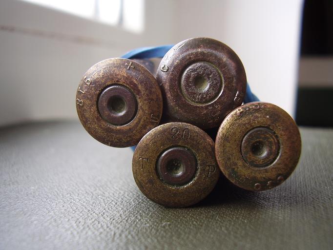

    Всем привет, вот перебрал немного гильз до которых дошли руки:
    Я правильно понимаю, что с 1925 года клеймо наконец устаканилось и имело обозначение как на 2-м фото?

    Да, Андрей, начиная с 1925 по 1937 клейма имели именно такой вид. Потом до начала ВОВ была маркировка с 38 вместо Т. Т потом возвратилась на маркировке 1943 года.

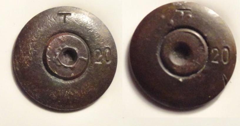

  17. M I H A

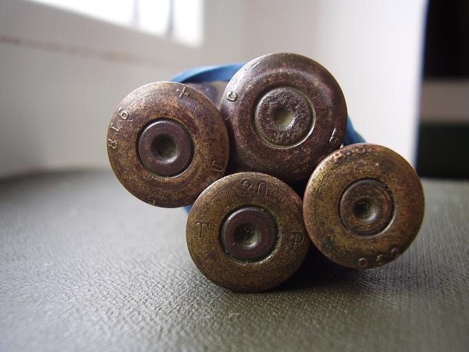

    Одна из разновидностей клейма за 1920г. Скорее всего отсутствие одного из элементов клейма можно отнести к браку и не включать в систему обозначений, но тем не менее это достаточно "устойчивая" разновидность, свидетельство этому пара одинаковых клейм на фото.;)

  18. Webley

    Дима!
    Вот фотка мосинки, которая поедет тебе в презент. Видно как непропечатана чётко Р и она действительно начинает походить на Т ( это возвращаясь к вопросу насчёт того существовало ли клеймо Т 20 Т).
    И судя по капсулю: у меня, Санька и у тебя похоже что с одного настрела.

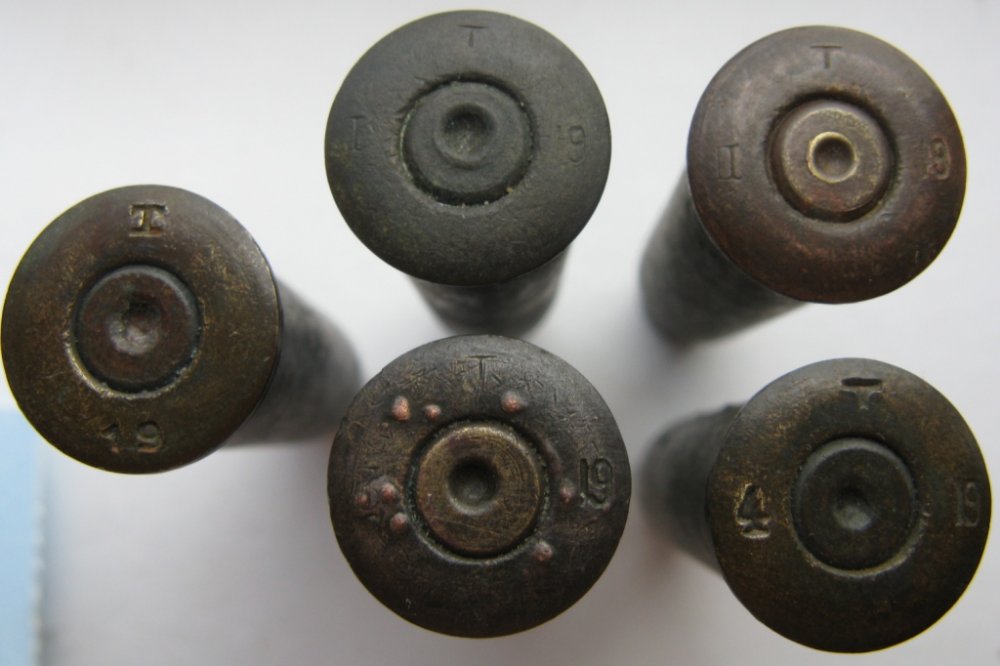

    Добрый день коллеги, хотел бы для себя прояснить один момент: Т 19 тут понятно, а вот следующее клеймо какое все таки за ним??? т.е..... I Т 19 или II Т 19 :( .....с I T 19 видел снимок, но мое мнение это плохо пробитая римская двойка.. хотел бы получить подтверждение существования клейма первого квартала :rolleyes:

  20. M I H A

    Под рукой только фото всей "компании" за 1919г., вроде как I располагается по центру, тоесть нет признаков явного непробития иначе бы I была бы смещена к капсюлю или закраине. Хотя конечно, чтоб гарантировано убедится, надо некоторое количество одинаковых маркировок сравнить, если будут различия в штампе при наличии I, то сомнения я думаю можно будет снять.

  21. Thanator

    Спасибо MIHA за снимок!.. но если рассматривать два верхних клейма, то кажется что у I T 19 немного присутствует смещение влево, а из за покатости фланца кажется:rolleyes:.. непробитие одной черты римской II .

  22. Санек

    Целиком и полностью поддерживаю. Мне тоже так кажется.

    Закину ка я и свою Т-20-Р...

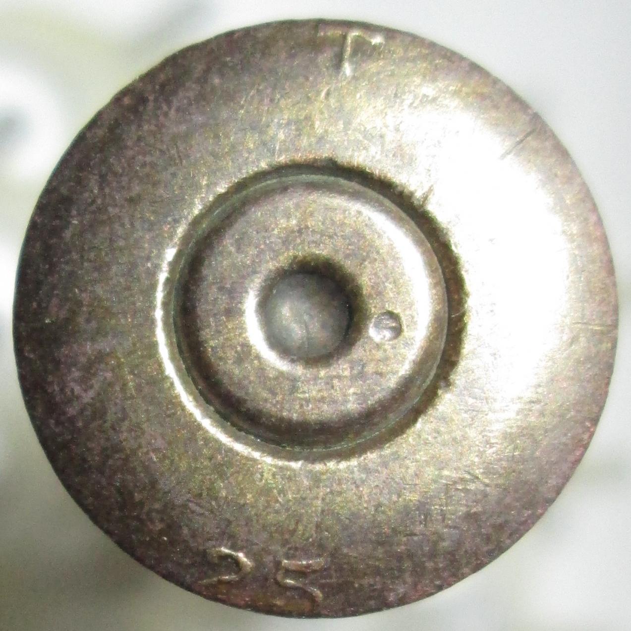

  24. Webley

    Но ведь и в 1925 году была маркировка Т 5 ! Получается что было две маркировки по 25 году: Т 5 и Т 25
  25. Санек

    Юра, не удивлюсь, что именно так всё и есть. Но я только никогда не видел такой маркировки - Т-5 выпуклой. Но учитывая, что ТПЗ страдал в те годы плохой пропечаткой маркировок, то возможно, что Т-5, это плохо пропечатанная Т-25. Фото есть?
