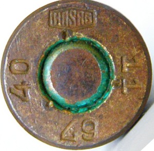

    Допоможіть, будь ласка, визначити гільзу. Чому капсуль синій ?

    В патронах Хасаг использовался капсуль.Zdh.88 - латунный.Цветовая окантовка-зеленое кольцо(тяжелая пуля).Синий цвет- вероятно следы окисления меди из сплава латунной гильзы

    Вітаю не згоден що корозія. Були сині обводки на капсулях. Знаходив не раз у кулеметних стрічках

    Это клеймо перестало употребляться с мая 1940 года.Ваши ленты тоже тех времен?

    У немцев синим кольцом (или полностью синий) вокруг капсуля обозначались пули S.m.E. : (Spitzgeschoss mit Eisenkern) : Пуля со стальным сердечником.И маркировка с ними была или буква Р(с цифрами) или буквенная.А у гильзы ХАСАГ-ТОЛЬКО пуля s.S. : (Schweres Spitzgeschoss) : Тяжелая пуля.
    s.S. Patrone : (Schweres Spitzgeschoss) : Тяжелая пуля.

    Там (на фото сабжа) ДОБРЕ ВИДНО де був лак (імхо - зелений)...
    а та "голубізна" на капсулі - 100/500 окисли міді, котра входить до складу сплаву капсуля...
    ...і відповідає загальному стану самої гільзи...

    Этот который на фотографии в начале темы, однозначно зелёный и пуля sS, остальное игра света и времени ввиде окислов.

    Был синий лак вокруг капсюля на поляках, но к времени выпуска этой гильзы в начале темы, завод HASAG AG в Скаржиске выпускал патроны 7,92х57 только с тяжёлой пулей sS - зелёный лак вокруг капсюля.

    Уже выше все сказали, зелёный лак, пуля sS, всё остальное это окислы.
