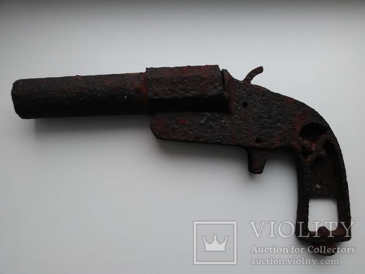

    Всем доброго здравия. Прошу помочь с определением. За фото извиняюсь, других сейчас нет.

    Ищите на google как и все ,неленитесь!
    Horn likes this.
  4. Балу
    Балу Stabsfeldwebel
    1,139
    СП 26
    жаль, что убитая...
  5. unteroff
    unteroff Oberfeldwebel
    1,482
    Location:
    сказка
    Нет, осп30...
    Horn and Дервиш like this.

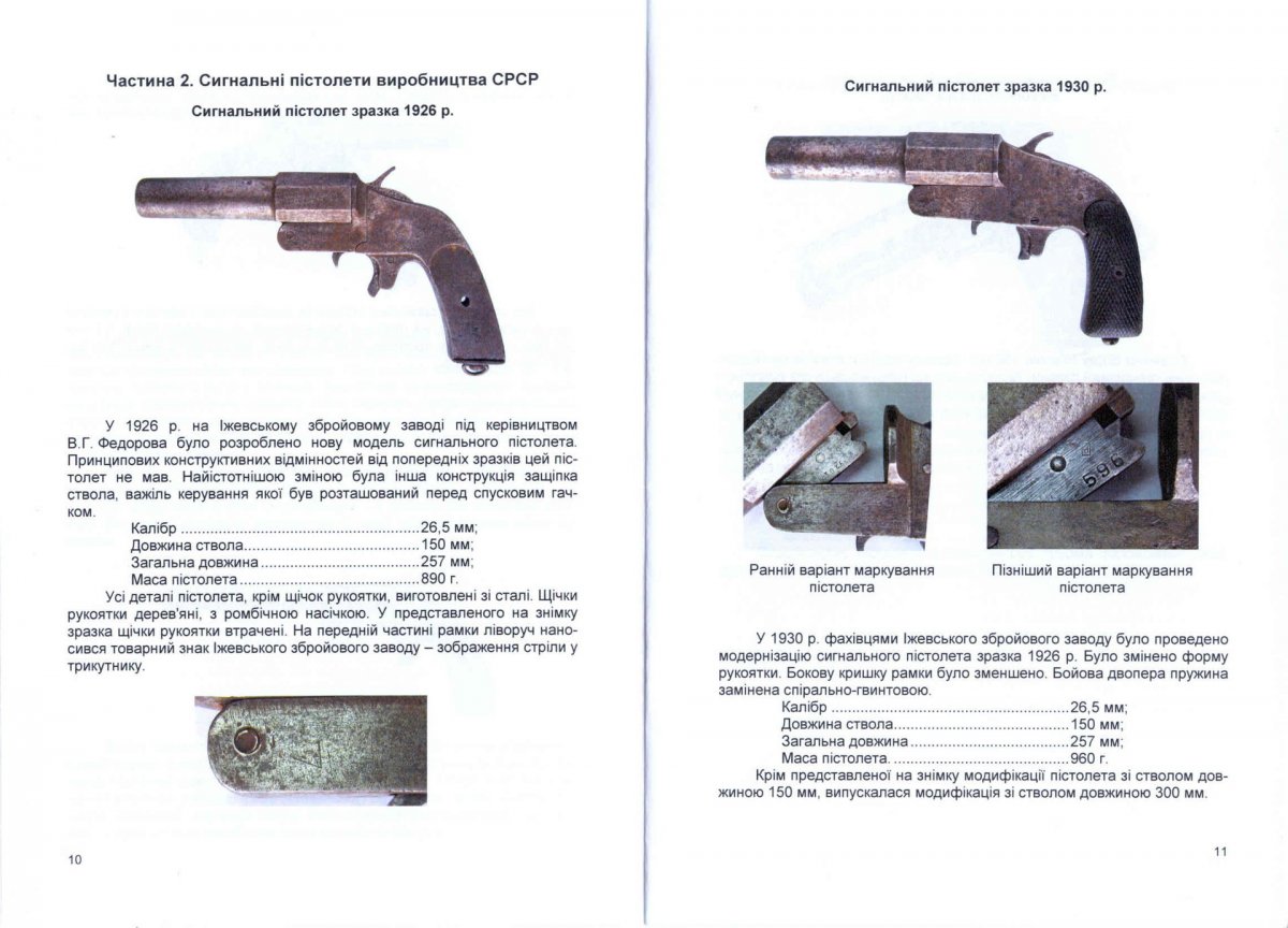

  6. Балу
    Балу Stabsfeldwebel
    1,139
    :D:D:D
    Найдите мне картинку ОСП 30 с такой рукоятью...
  7. unteroff
    1,482
    Location:
    сказка
    Ну вот...
    Какая ,по вашему, рукоятка у ТС?
  8. unteroff
    1,482
    Location:
    сказка
    Вот как выглядит сп 26 в живую...
    Ну и осп 30...
    Armes and Horn like this.

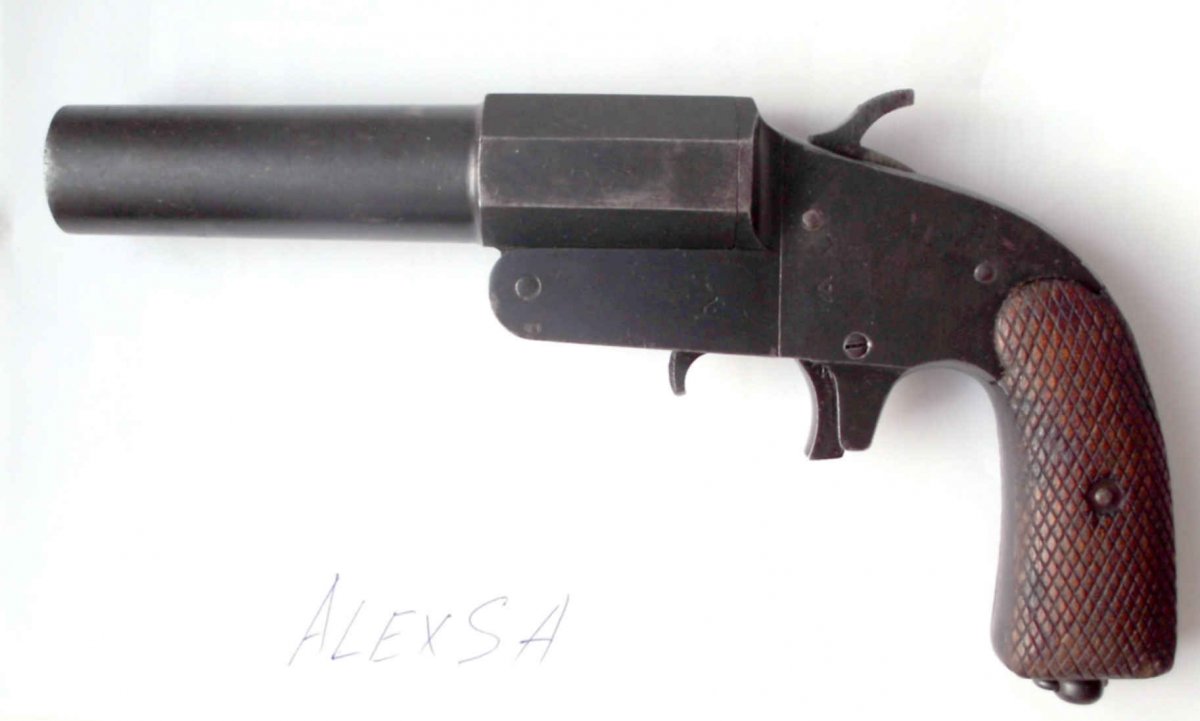

  9. sabonis68
    sabonis68 Oberfeldwebel
    Gasser, Horn and Дервиш like this.
  10. unteroff
    1,482
    Location:
    сказка
    Да, думаю теперь несложно разобраться...
    А вот моя тема, смотрим на год создания...
    Прохода в нормальном состоянии пока небыло https://reibert.info/threads/raketnica-nuzhna-sp-26.77593/
  11. Балу
    Балу Stabsfeldwebel
    1,139
    Как много постинга... :D
    Сударь, что мне должна была подсказать ваша тема от 2009 года?
    А в остальном я вас понимаю...
    Вам же тяжело найти фото обоих ракетниц без накладок...
    Вот тут, уважаемый камерадвыкладывал сп 26 https://reibert.info/threads/raketnicy-i-zapchasti-popolnjaemaja.642117/
    Если вы не замечаете разницу в спуске и курке на ваших фото, то вот вам фото ОСП 30 без накладок... внимательно рассмотрите со всех сторон рукоятки ракетниц. Задайте себе вопрос про расположение и фиксацию их УСМов.
    Будут вопросы ко мне, задавайте.
  12. unteroff
    1,482
    Location:
    сказка
    Вы знаете, только сейчас присмотрелся, на усм и на сплошную без дырки рукоятку и спусковой крючек подлинее, вобщем вы правы- сп 26...
    Но, почему же наклон рукоятки как у осп 30, вот это то и сбило с толку???
    Балу and sabonis68 like this.

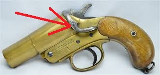

    ...а это ничегО, что на нем "вэблэевская" защелка стволА ?
    если ремонт, то какой-то странный o_O
    Topaz81, Horn, Gasser and 6 others like this.
  14. Балу
    Балу Stabsfeldwebel
    1,139
    Я тоже обратил на это внимание... но в таком состоянии (без чистки) тяжело рассуждать о возможном рукоблудстве наших умельцев, или о неизвестном варианте СП с двумя запирающими механизмами... хотя мне попадался ОСП с более примитивным запиранием ствола (от рукоблудов).
    С удовольствием обсудил бы вопрос приобретения сп 26 и такую как в этом посте https://reibert.info/threads/raketnica-pljusy-nedostatki-predpochtenija.353540/page-5#post-11086393
    БЛК and A10A like this.
  15. Topaz81
    Topaz81 General-major
    108
    251
    5,803
    Location:
    Ненька Україна
    Фоткаю как смогу. Так что не пинайте сильно.
    thomas wenzel likes this.
  16. unteroff
    1,482
    Location:
    сказка
    Сделайте фото с обеих сторон.
    Topaz81 likes this.

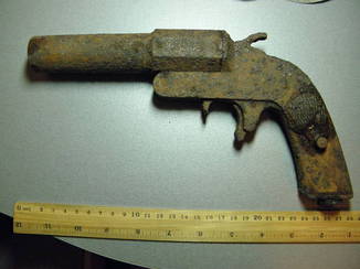

  17. Topaz81
    108
    251
    5,803
    Location:
    Ненька Україна
    Как смог.завтра при дневном перефотаю.
  18. Topaz81
    108
    251
    5,803
    Location:
    Ненька Україна
  19. unteroff
    1,482
    Location:
    сказка
    Думал, что француз chobert, но нет...
    Topaz81 likes this.
