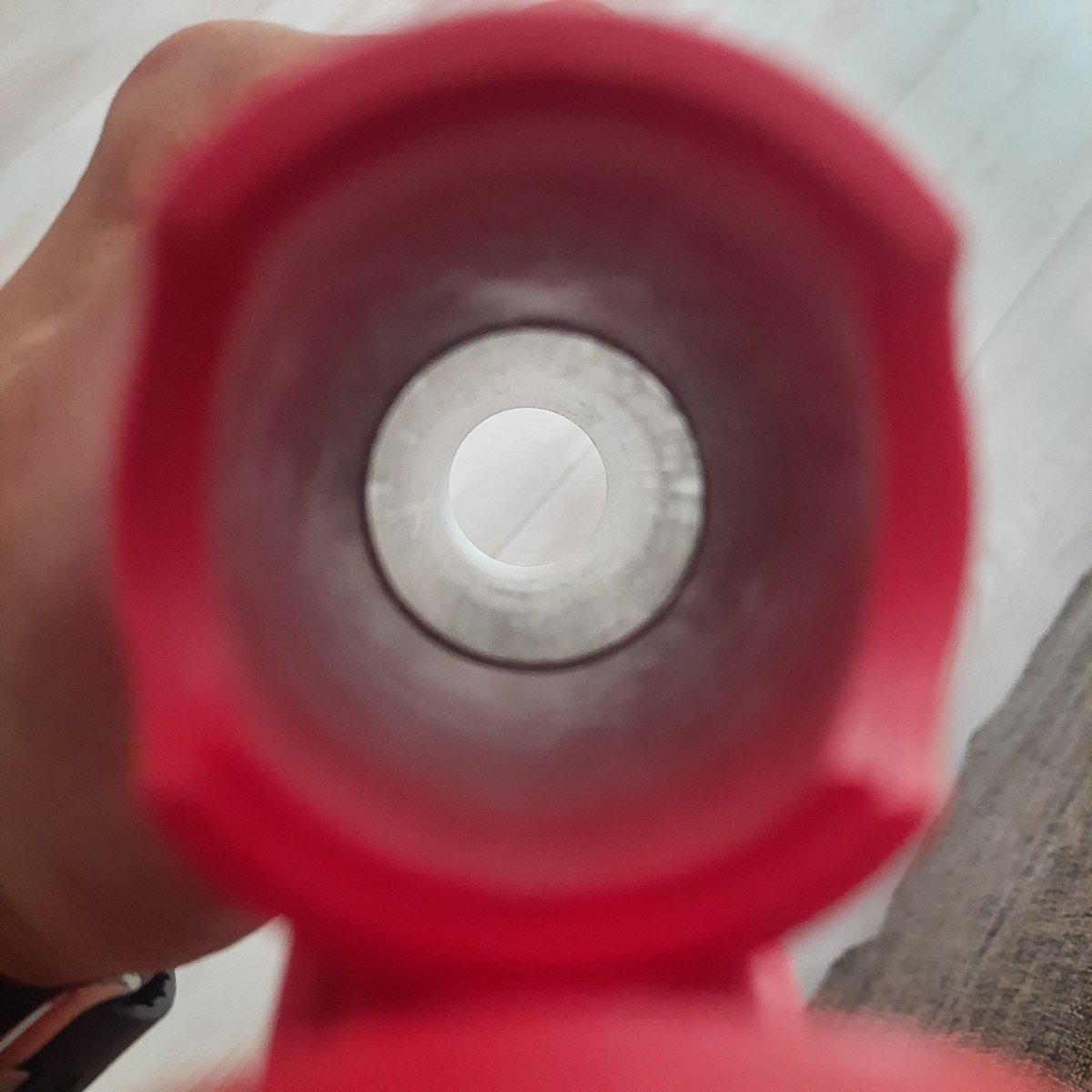

    Детали усм стальные( спусковой крючек,курок с ударником,тяга,шептало,пружинки).
    В стволе алюминиевый лейнер в 55 мм от патронника.

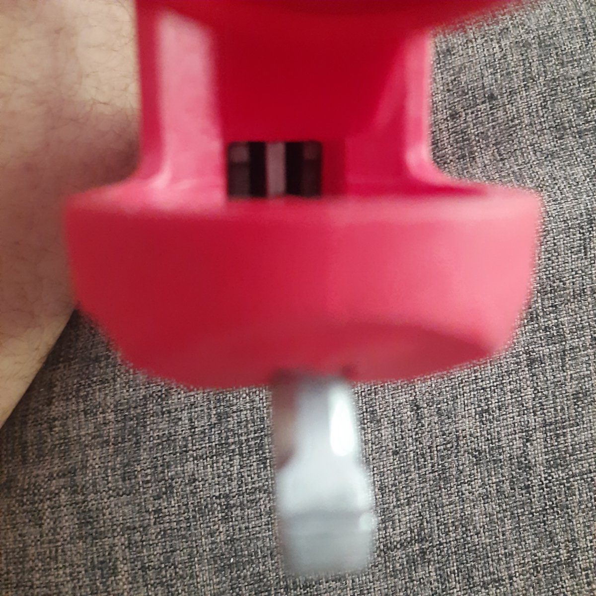

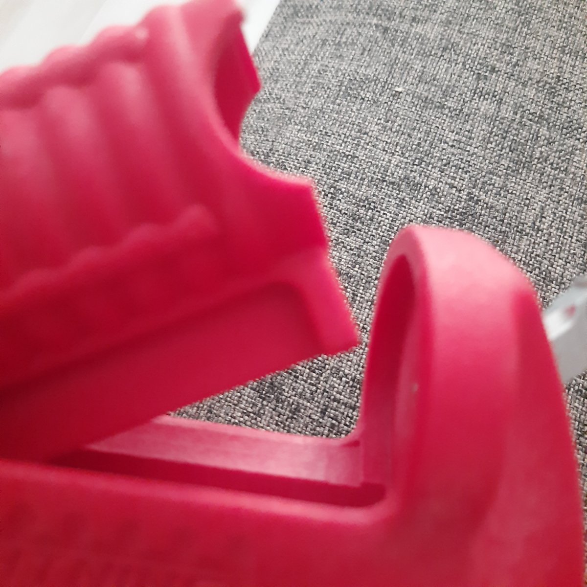

    Прилив под патронником пластиковый.
    Когда взводиш курок то тяга усм прижимает прилив под патронником к рамке.

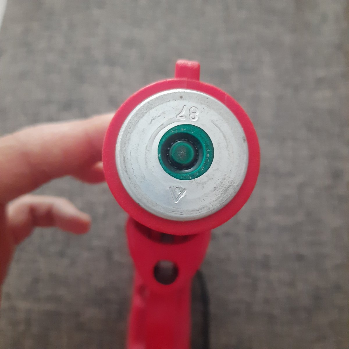

    Диаметр лейнера чуть больше диаметра сигнального патрона.
    Потрон вставлятся со стороны мушки свободнопо рант гильзы.
    Ну по задумки производителя полимер защищается алюминиевый лейнером.

    В этой пластиковой ракетнице в стволе стоит тонкостенный алюминиевый лейнер - не на всю длину ствола - на первых 55 мм патронника его нет - так что почистить от нагара возможно. Пластик в ней ДОЛЖЕН быть использован правильный - полиамид армированный стекловолокном - но зная как в Украине могут экономить - хз из чего на самом деле ее сделали. Само по себе литье под давлением дает бОльшую прочность чем 3D печать.

  9. Yuber
    Yuber Leutnant
    6.302
    г.Днепр
    :eek: У меня сейчас вскипит мозг! Патронн просто вкидывается в горло ствола? Т.е. при наклоне ствола вниз патрон также и выпадет из ствола? А при капсюле чуть большей жесткости, патрон, при выстреле, будет выпрыгивать из ствола без самого выстрела от действия ударника? Как такое можно придумать? o_O

    Т.е. основной элемент запорного механизма пластиковый??? :confused:

  11. gaz navu
    gaz navu Stabsfeldwebel
    826
    Нет.
    Я просто показал диаметр лейнера.
    Что обычный патрон нормально в нем размещается.
    Посмотрите фото там рант патрона аккуратно стоит в патроннике:)

  12. gaz navu
    826
    Да к рамке прижимается приливами тяги(сталь).
