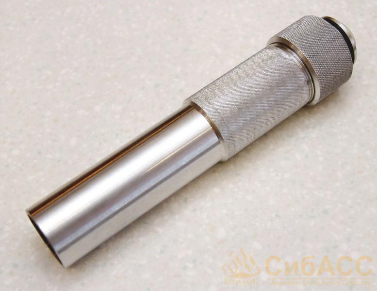

    Я так понял сигнал охотника типа легкая пиротехника , ну для етого есть уже мортирки диаметром 15мм , газовие пистолети , жевело и тд [​IMG]

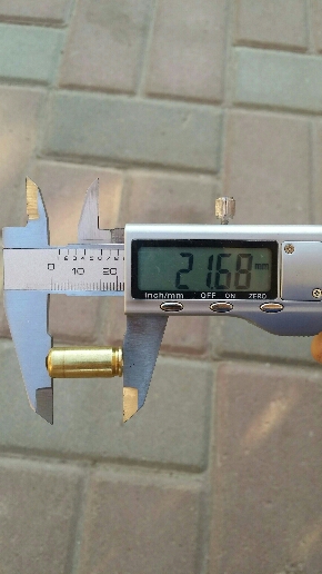

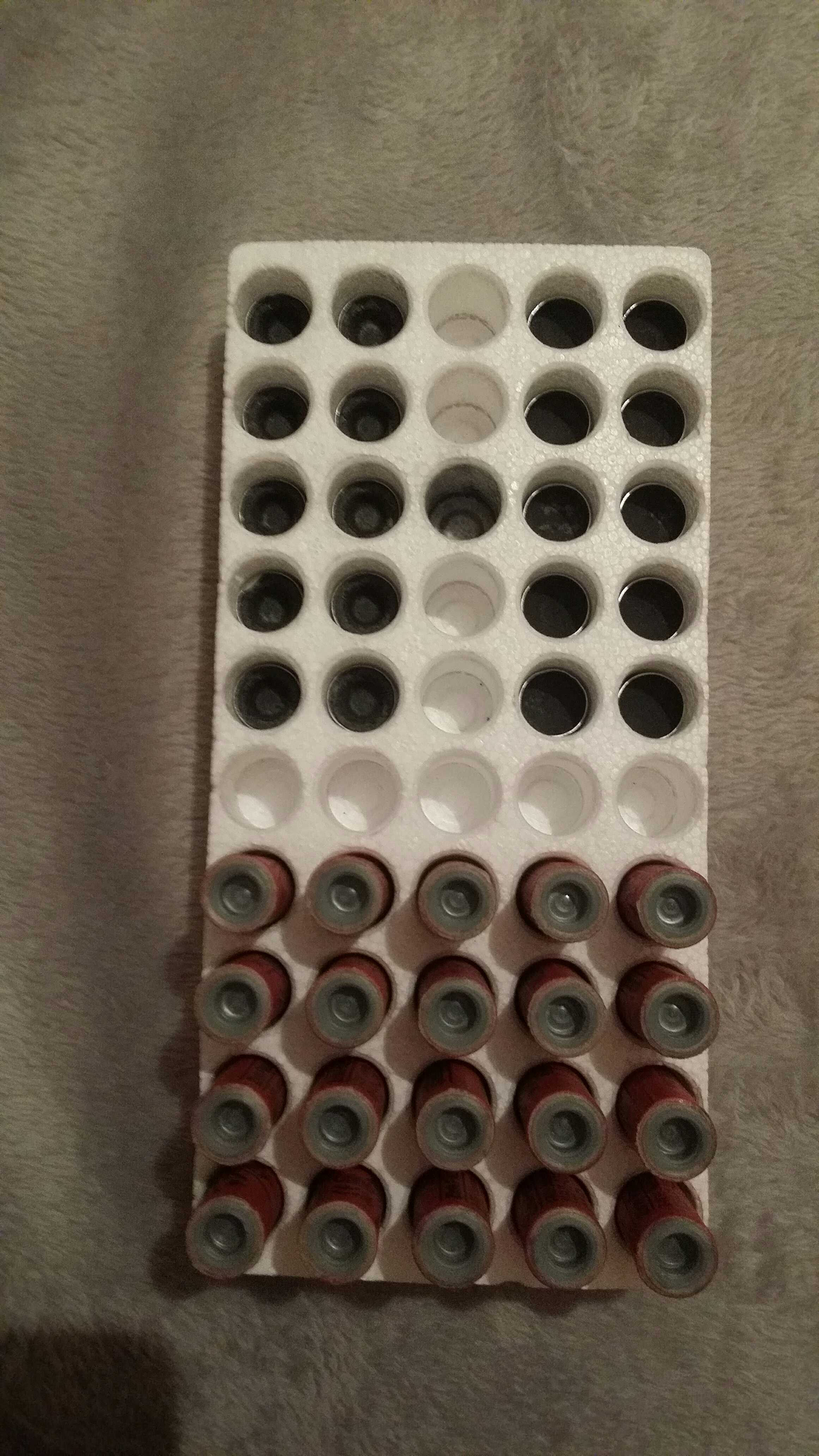

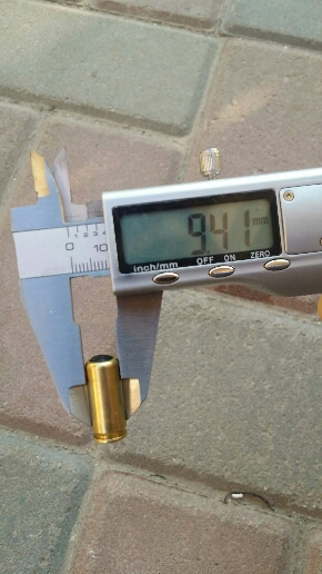

    Ааааа тфу ти ) есть такое токо травм патрона щось таке должно буть[​IMG][​IMG]

    Камраду rxsprint oчень благодарен. А не подскажите ли вы ещё с каким патроном холостым он идентичен?

    Со всеми... неповерите но все патрони калибра 9мм па травмат газ холостой и тд патроник одинаковий и ето розмер актуальний. Для всего что 9mm P.A.C
    И сколько ваш патрон стоять будет? Если хотите могу подсказать вобще класную формулу холостих патронов в лс.

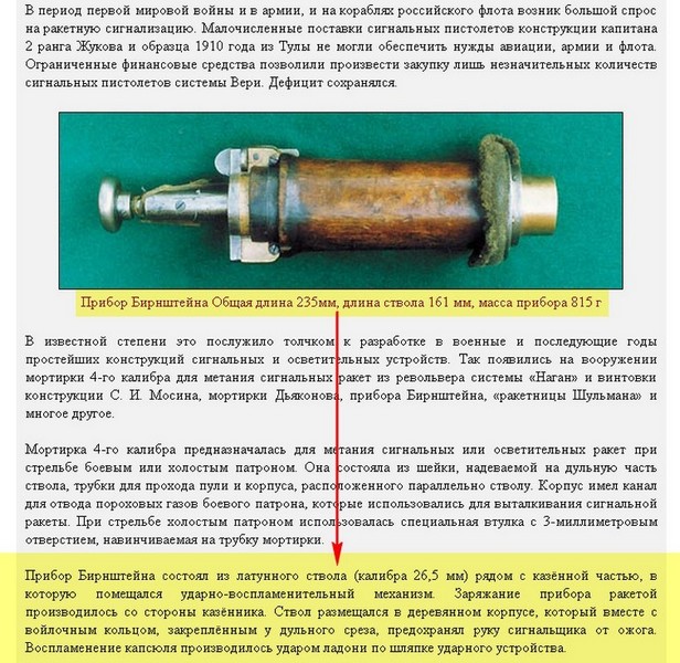

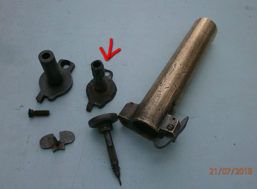

    Примитивная, но вполне себе рабочая хреновина для отстрела сигнальных патронов 4 калибра. Патрон заряжается с казенной части, запирается поворотным механизмом, который в себе содержит подпружиненный ударник. После этого, прибор направляется в небо, рукоятка, связанная со штоком, на котором сидит ударник, оттягивается и отпускается, происходит накол капсюля и выстрел.
    [​IMG][​IMG][​IMG]
    Veter-59, ->Alexander., Рост76 та 6 іншим подобається це.

    Что то подобное сигналу охотника по конструкции)

    Ну так ТС же захотел создать " сигнал охотника на сигнальных патронах". Вот, собственно говоря, решение. Такой себе сигнал охотника РИА времен ПМВ, однако прост, дешев и вполне себе работоспособен.

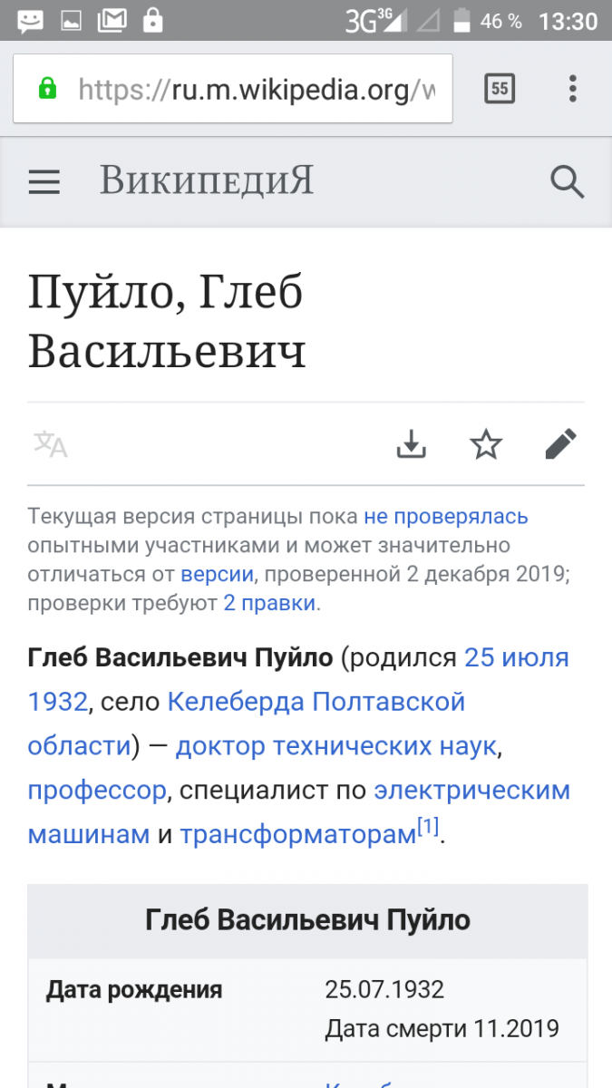

    Уважаемый консерватор вот что выдаёт википедия:D:D:D.
