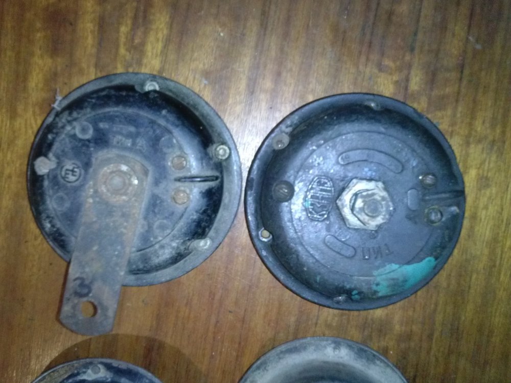

    Помогите определить, думал от 49 ижа, а он немного не такой. Может кто встречал? IMG_20150325_212147.jpg IMG_20150325_212134.jpg есть цифры написаные 12-V-III. Дальше то ли 2, или 3 ( видно только верх цифры) и после нее (шесть)----получается 26 или 36????? IMG_20150325_212134.jpg IMG_20150325_212147.jpg

    Сзади карболитовый корпус, вроде как С35А, если будет продаваться - дайте знать в ЛС

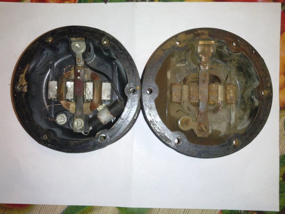

    Это ТИП -А автомобильный 12 Вольт. С какого авто, я так и не выяснил. Так же готов приобрести.
    похоже, но не совсем так. На С-35а демпферная пластина, а так же катушка крепится болтом, здесь завальцовано. Внутри ТИП-А есть конденсатор параллельно контактам.
    На фото слева ТИП-А, справа С-35А
