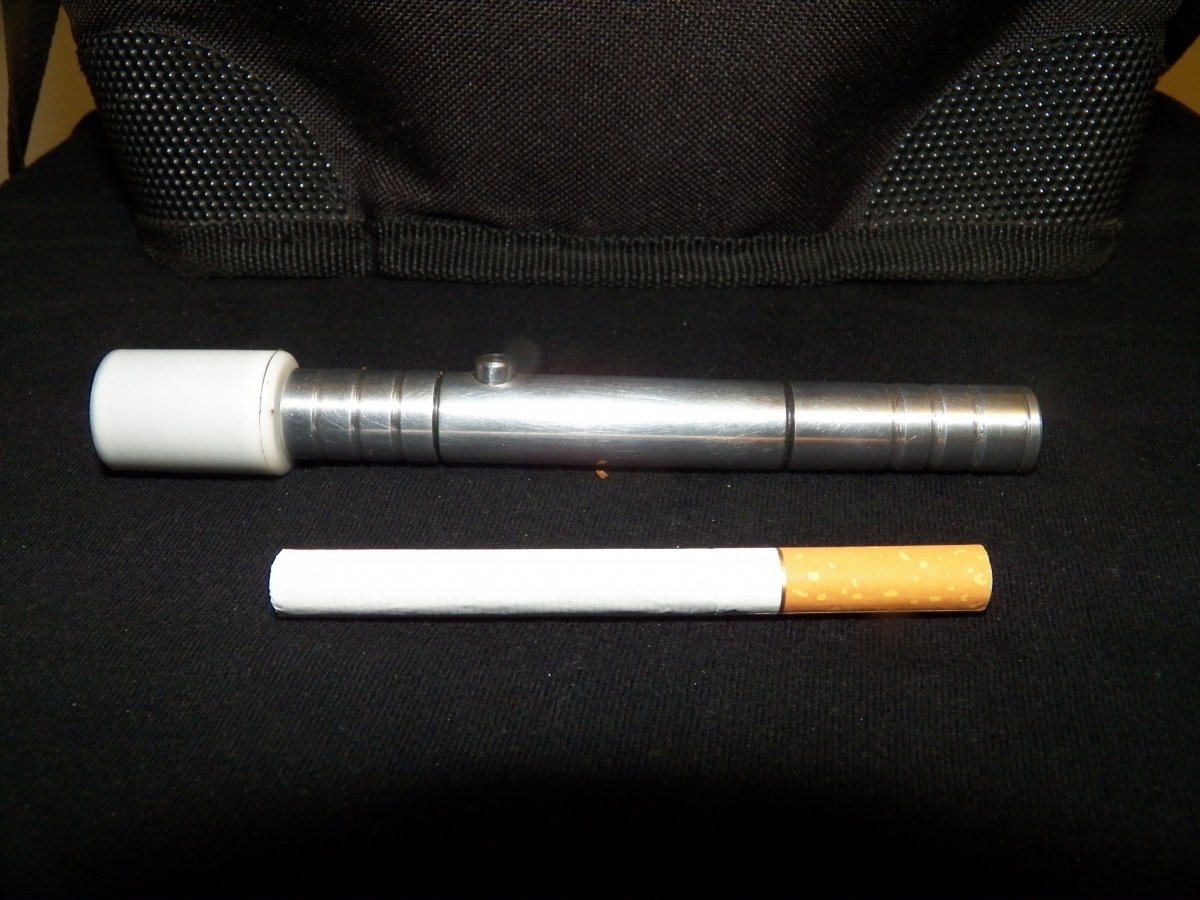

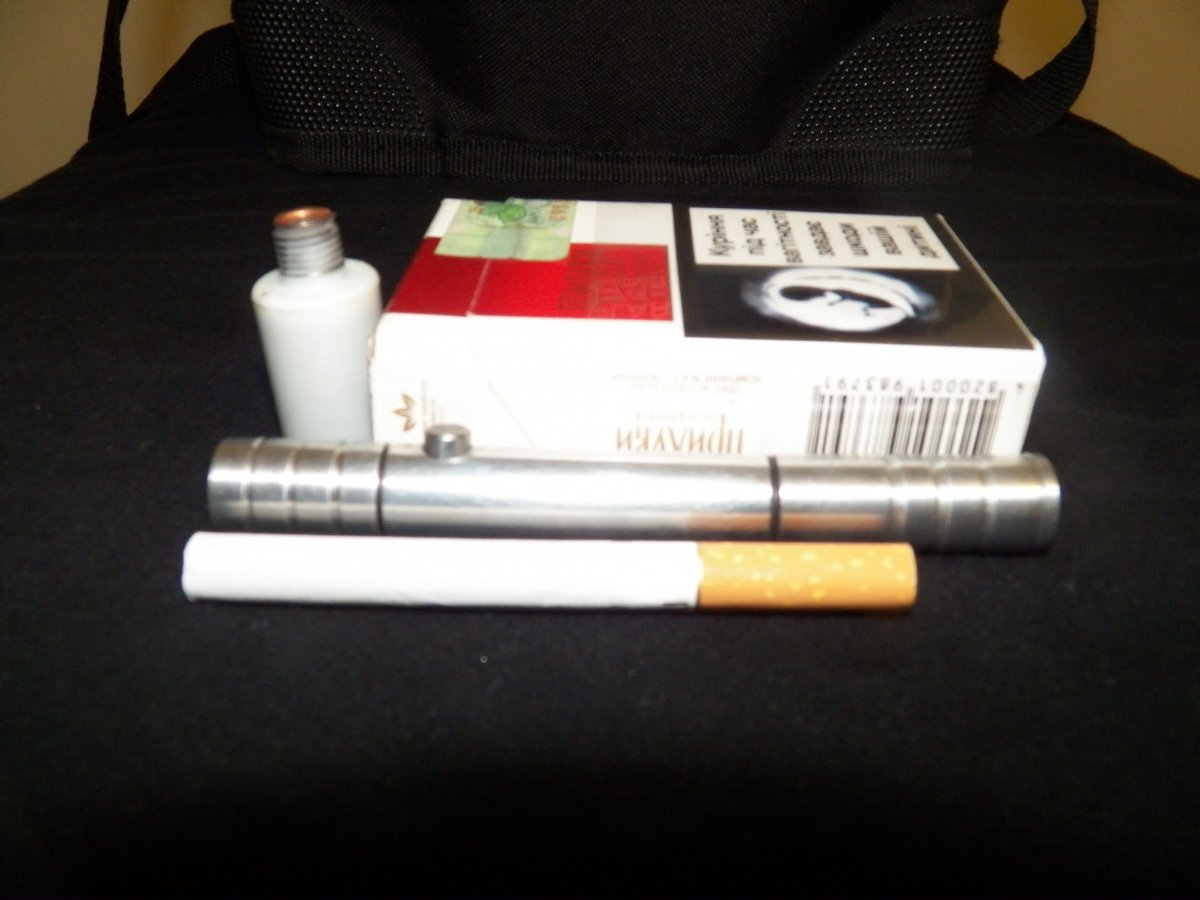

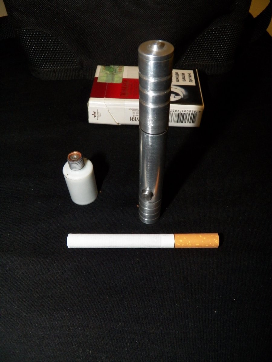

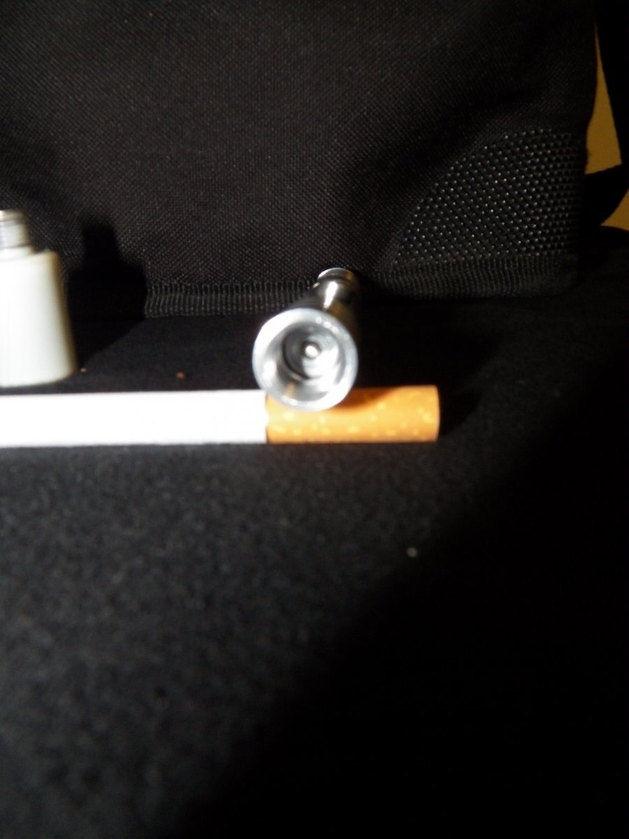

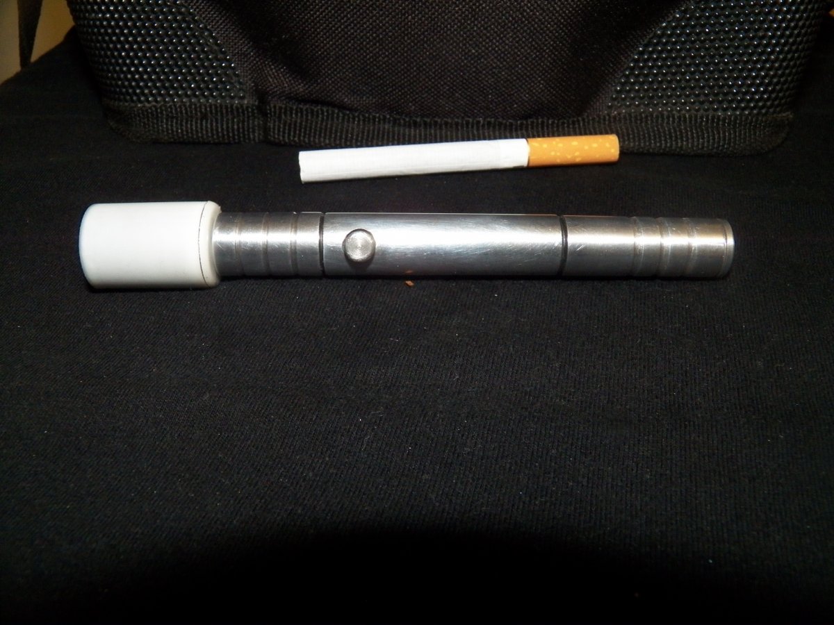

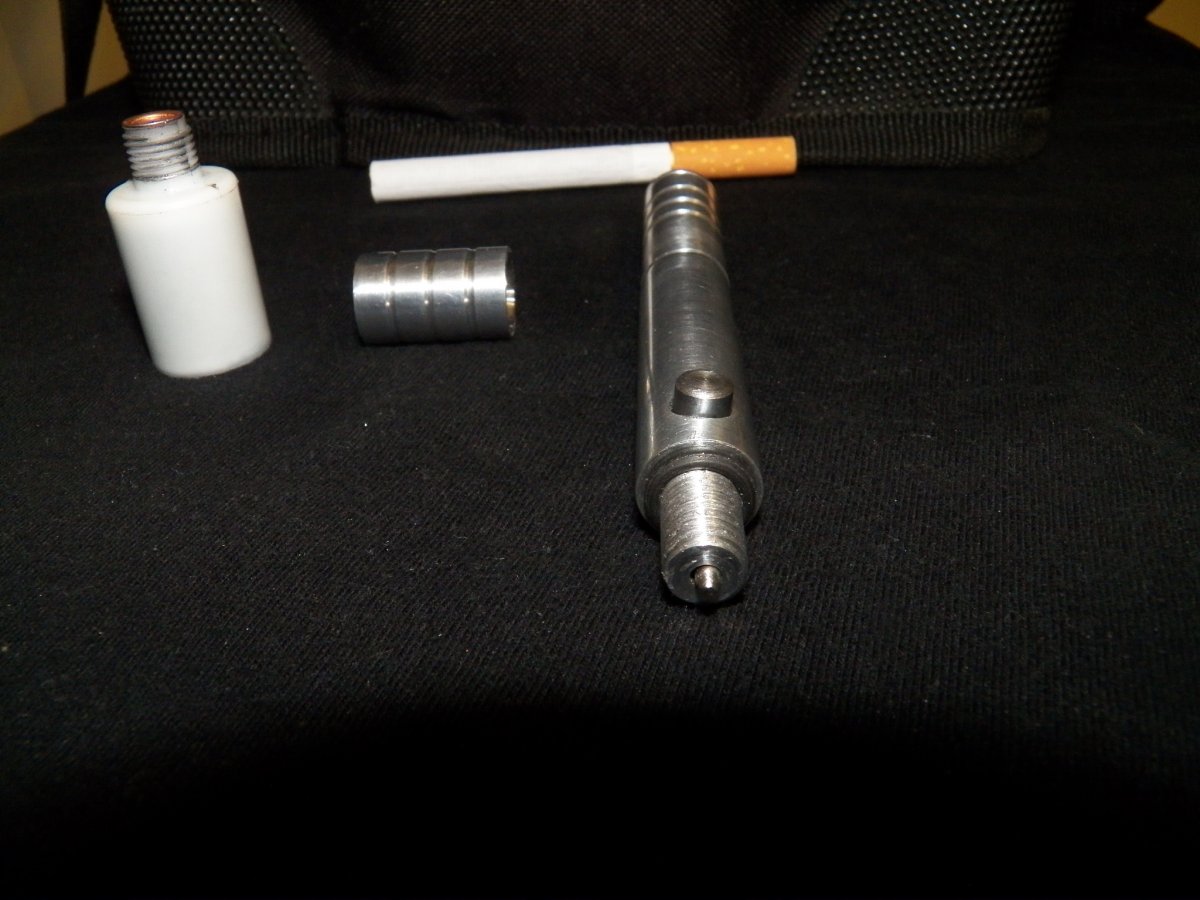

    Вот собрал ещё одну болие качественно. Завтра осталось отверстие под колечко просверлить и на весы кинуть :)
    Такшо завтра выставлю на аукцион для выяснение цены.
    ТТХ
    Материал дюраль, железо
    Длина 107мм
    Длина с сигналом 133мм
    Диаметр 12,6мм
    Вес завтра точно скажу а так 40грм гдето.

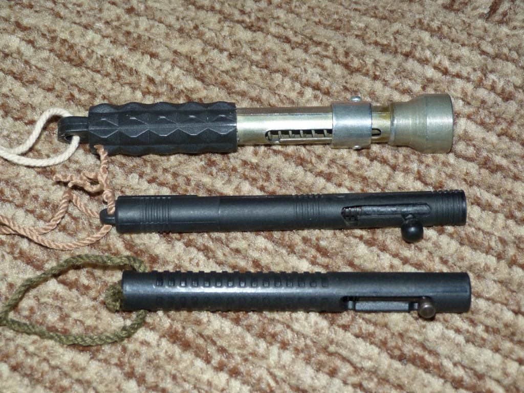

    Да уменя тоже есть такое устройство с кнопкой сзади - и правда его держать неудобно и можно прищемить и ладонь и пальцы - но это не все его минусы - как по мне его главные минусы это:
    1. отсутствие защиты от случайного выстрела при падении или случайном нажатии.
    2. мощность пружины явно слабее чем на устройстве Сигнал охотника заводского промышленного изготовления.
    Существуют заводские пусковые устройства Сигнал охотника где все нормально -
    Я имел счастье владеть и пользоваться всеми этим тремя вариантами - все работает как нада.
    Однако вне всякого сомнения Ваше самодельное устройство тоже имеет право на жизнь - правда я по фото не совсем понял как именно оно работает - а можно тут в теме схематично изобразить принцип работы ну или пару фото - к примеру как оно выглядит на взводе. и как дело обстоит с безопасностью - к примеру с вкрученным резьбовым патроном в случае падания на "попу" с высоты 1,5 метра произойдет самопроизвольный выстрел?

    пользуюсь устройством от Ареса.доволен.лучше не встречал.все недостатки убраны похожих устройств.защита от падения есть.схему врятли будет показывать,так как его хлеб.но сделано толково.

    Да мне схема не нужна. Я про принцип работы - что оттягиваем жопку уствойства до щелчка и после этого жмем на кнопку и происходит выстрел?

    да но жопка после отяжки возвращается на место (подпружиненая) и пальцы целы.потом только нажать кнопку.

    А пробовали с вкрученной ракеткой уронить его жопкой на землю - не стреляет сам?

    безопасным будет только устройство с глубоким вырезом,предохранитель заодно,минимум больше половины диаметра оси поводка.И чтоб поршень-затвор легкие были,не могли под своим весом преодолеть усилие пружины при любом падении.Алюминиевая конструкция-компромис.А вообще-нафиг оно надо,при мобилках,уоки-токах-не понятно,разве салютовать с места убийства очередного хомяка.

    я ракетами не стреляю ))))). падала раза три но не сработала так как боек подпружинен с двух сторон.:smile_12:
