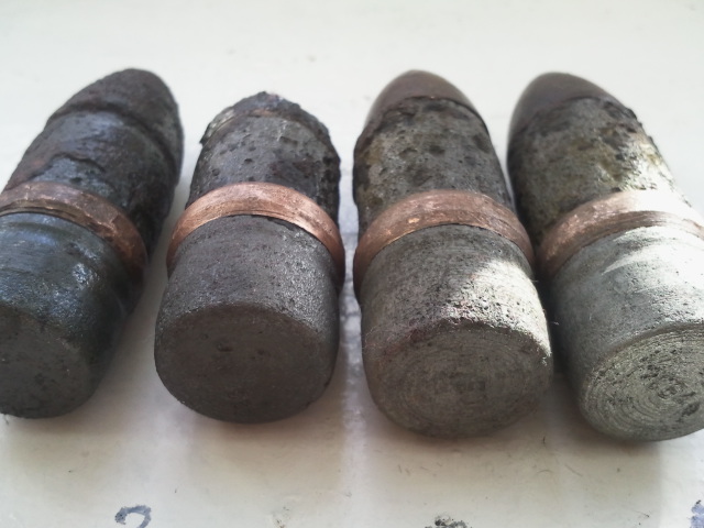

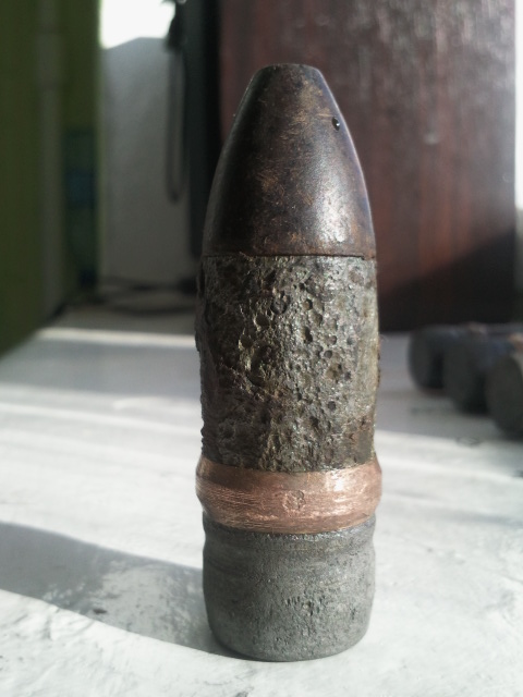

    Помогите определить, пожалуйста. две пули швак с алюминиевым колпаком, под ними сердечник. А два - с бакелитовым. Что под бакелитом? Насколько опасны? или это обыкновенный бронебой?

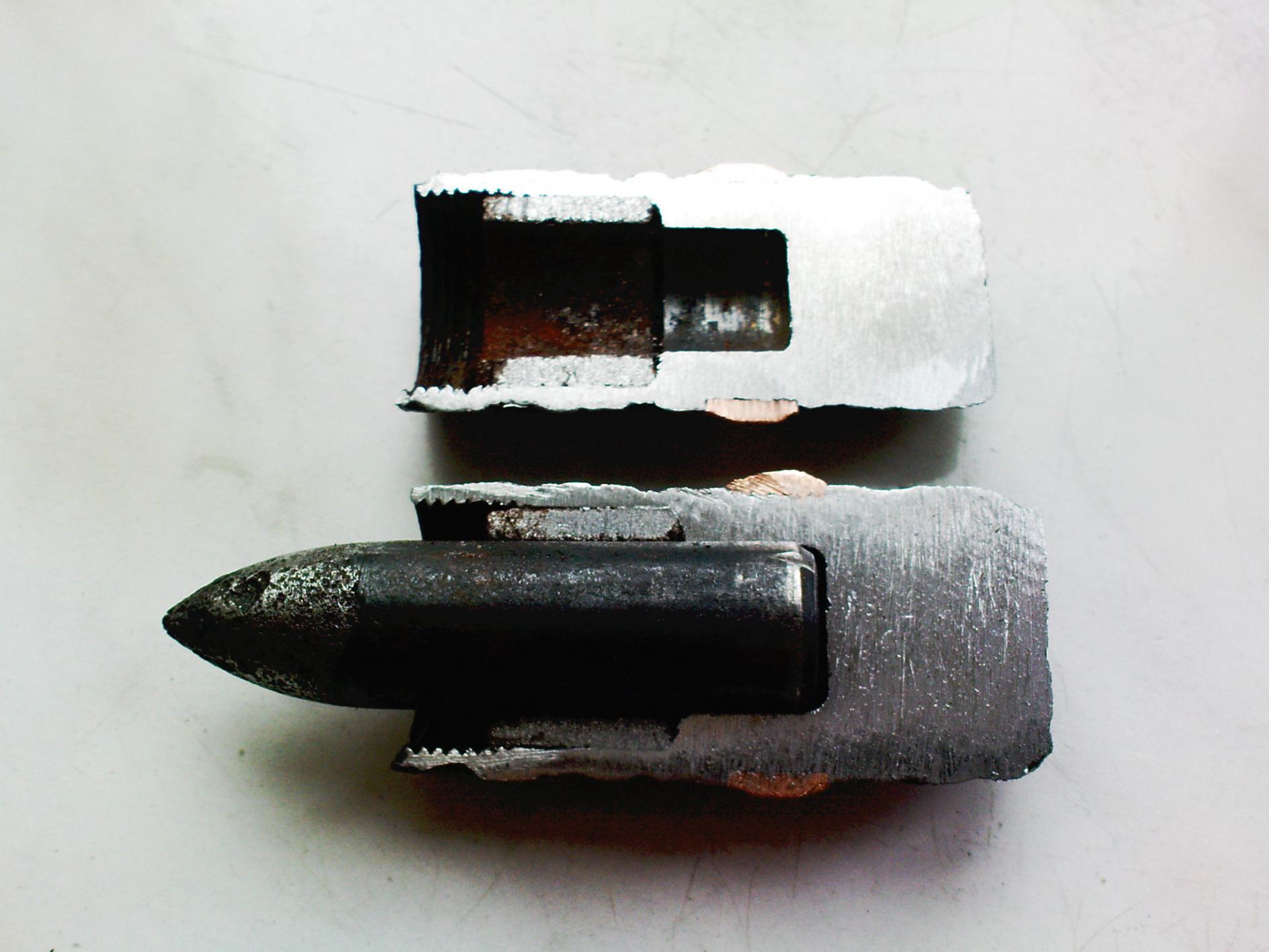

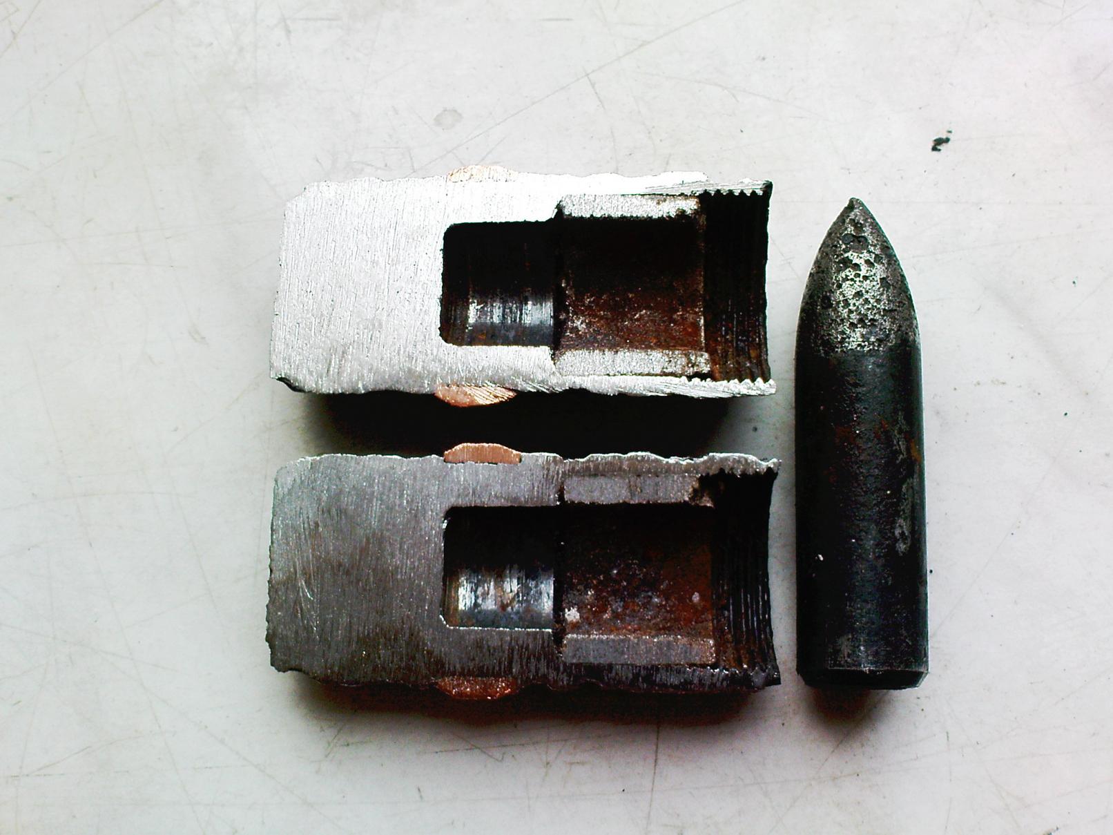

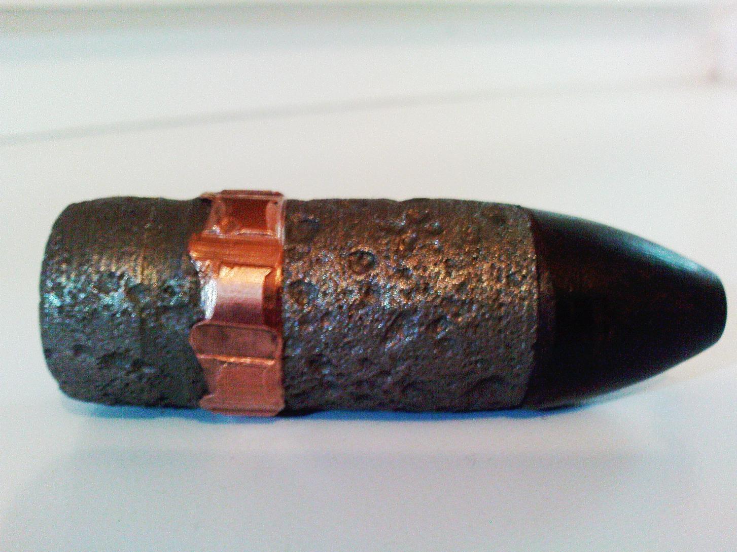

    Вот что под бакелитом:cool:
    Зажигательная шашка там присутствует.
    Два полотна ушатал пока распилил:D

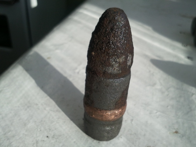

    Вот стрелянный бронебой:smile_9: А "нос" на месте остался:smile_12: Не частое явление.

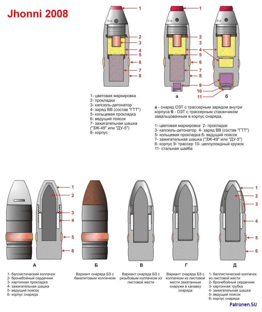

    Отдельное спасибо Евгению за схемы.

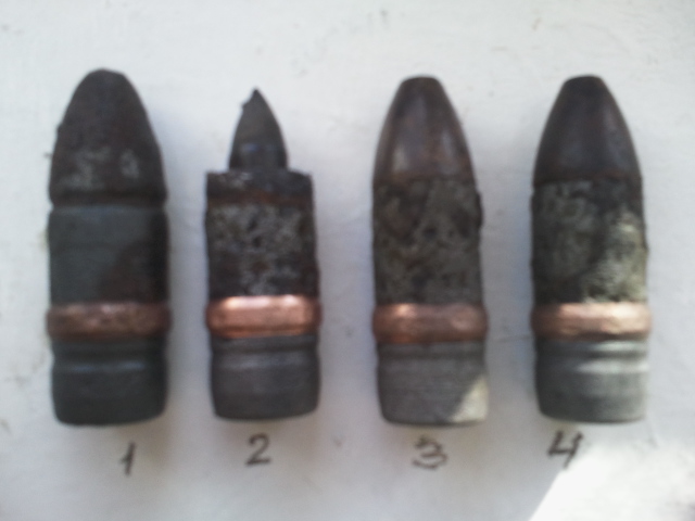

  6. первый,больше похож на ранний,с железным баллистиком,видна завальцовка.

    спасибо. но, действительно, насколько все-таки опасны с бакелитовым колпаком?
  9. абсолютно безопасны.
    1 Person gefällt das.

    Состав ДУ-5. Состоит из азотнокислого бария - 40%, порошка алюминия - 15%, алюминиевой пудры - 20%, ТРОТИЛА - 12% и парафина 3%.
    Так что думайте сами безопасно или нет (в разрезе уголовных кодексов различных государств) хранение в домашних условиях или продажа данного девайса с зажигательной шашкой массой 2,5 гр. внутри корпуса.

    а может ли там быть шашка ЗЖ-49? у нее состав другой? то есть правильно ли я понимаю, что бакелитовый колпак ставился только на бронебойно-зажигательных шваках, и в них опасна только зажиг.шашка? а на осколочных ставились алюм.взрыватели с ВВ и капсюль-детонатором?

    Да, бакелитовый колпак в данном калибре ставился только на бронебойно-зажигательные, и кроме шашки зажигательного состава там ничего нет.
    Корпус взрывателя - не алюминиевый, а стальной. Светлая поверхность - антикоррозионное покрытие.
    В остальном правильно.

    кст - а какие взрываки могли ставиться на озт (полость под трассер где-то 5(диам.)*8мм)? корпус взрывака - сталь, колпачков, маркировки - не осталось.

    В зависимости от времени производства. Примерно так : до 36 года МГ-3, с 36 по 38 год МГ-201, потом К-6. Послевойна - А-20. Но границы условные, часто использовался технологический задел.
