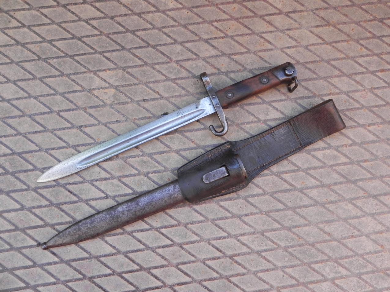

    Подскажите, пожалуйста, по двум штыкам - модели, подвергались ли реставрации, сколько могут стоить в Украине.
    Заранее благодарен!

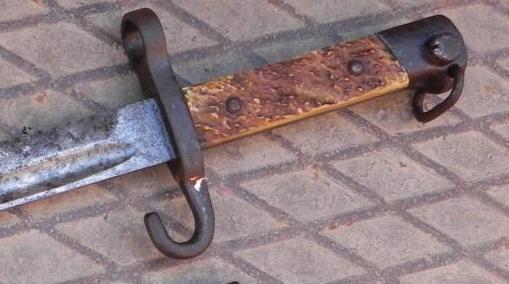

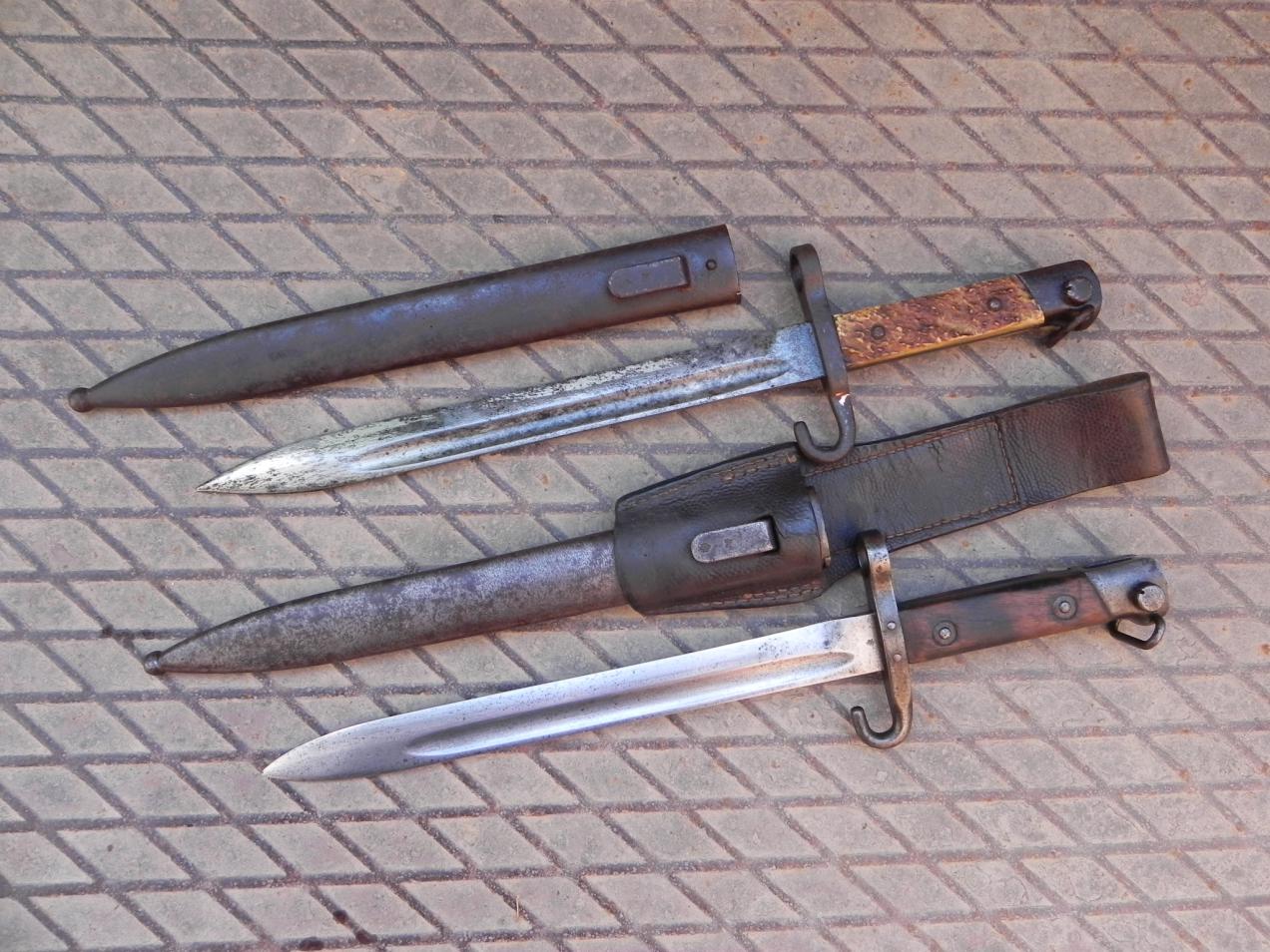

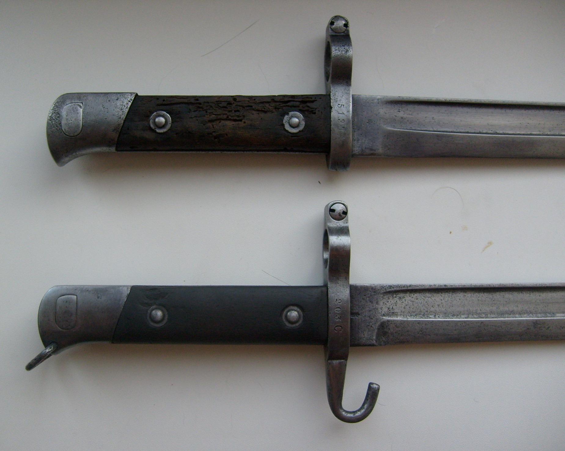

    http://www.bayonet.lv/ru/articles/AustroHungary/M1895uo.htm. Ось Ваші унтера. З роговими накладками не частий гість, думаю 230-250 $ може коштувати. З деревяними накладками трохи точений ,але з жабою -думаю 200-220$.
  4. vivat
    vivat Stabsfeldwebel
    4.435
    Украина Винница
    Жаба думаю новодел.
  5. sacho
    sacho Feldwebel
    849
    Мой адрес Советский Союз.
    Унтер с роговыми накладками фронтовая переделка из обычного штыка рядового состава - это хорошо видно по вставленному в крестовину крюку. Скоба вставлена в просверленные в голове рукояти отверстия. Роговые накладки уже видимо ставили по заказу хозяина. Так что этот штык единичный в своем роде, хотя таких было множество, но делались каждый под частный заказ. На втором фото нижний штык такая же переделка только 88-го штыка и скоба на голове почти квадратная.
    С уважением.

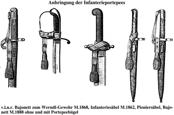

  7. sacho
    sacho Feldwebel
    849

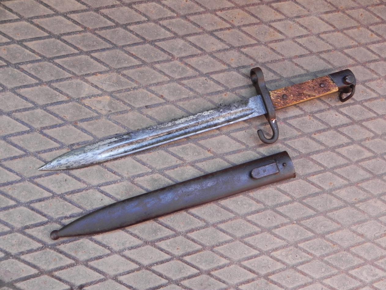

    Вариантов переделок было множество, вот например еще один.

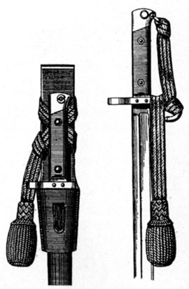

    Кстати, видимо в Австро-Венгерской армии изначально предполагался недостаток унтер-офицерских штыков, поскольку в регламентах разных лет показан способ вязки унтер-офицерских темляков на штыки рядового состава.
