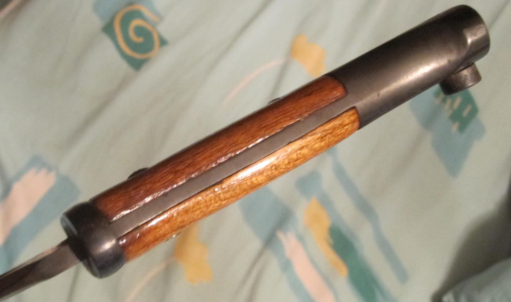

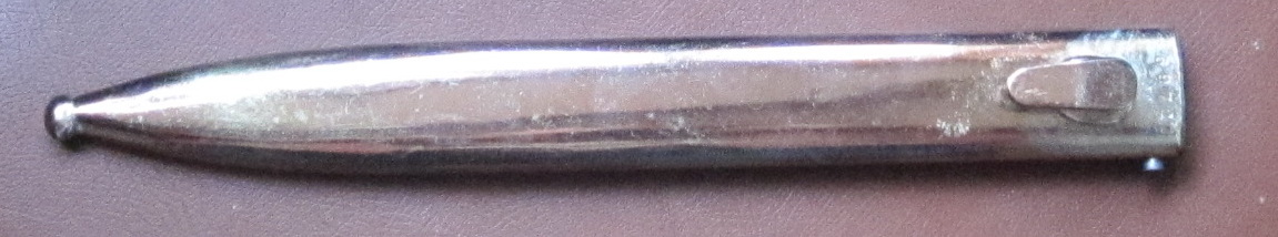

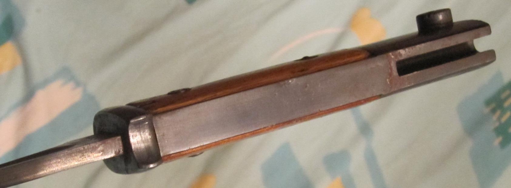

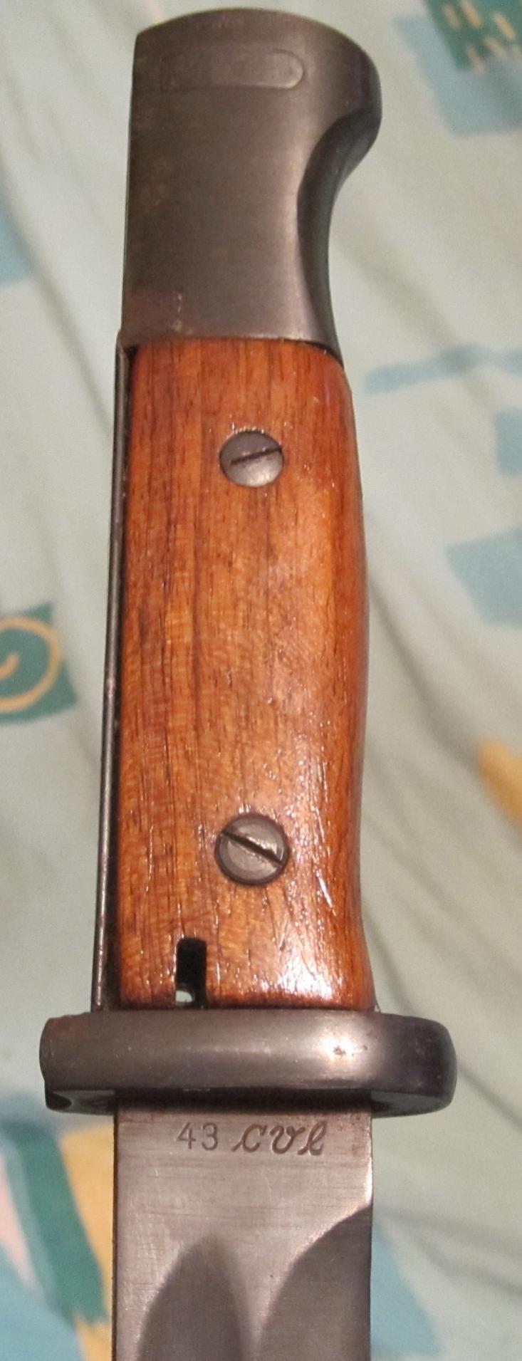

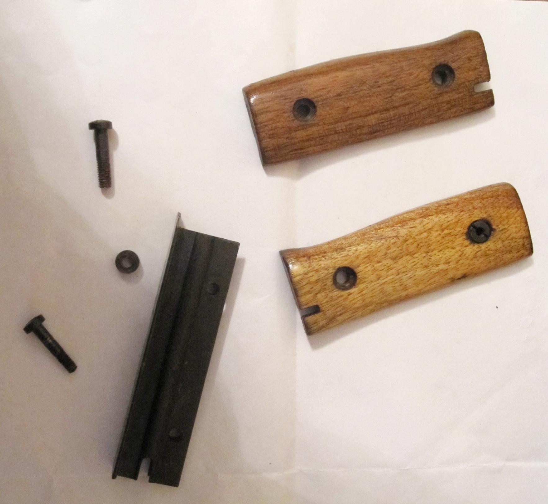

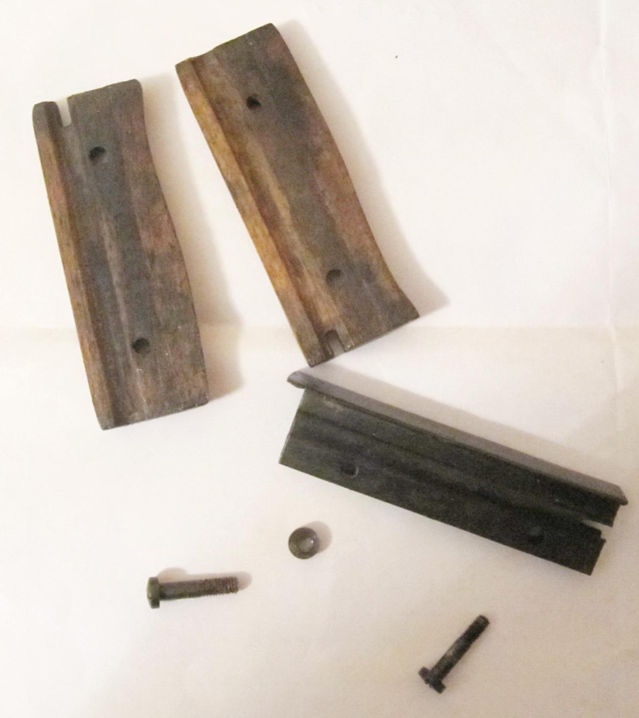

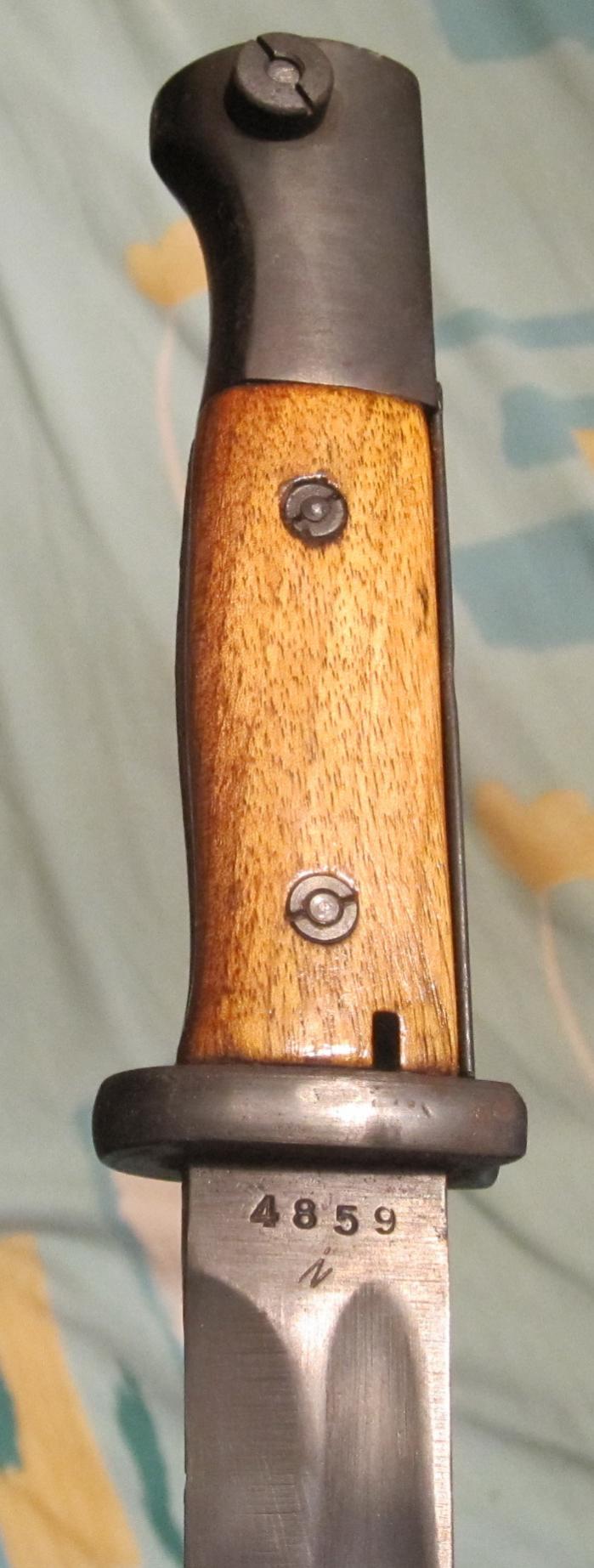

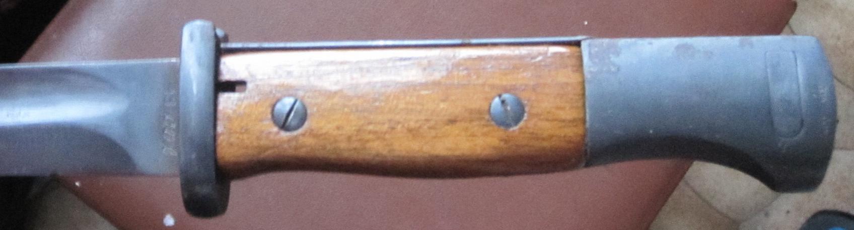

    Друзья, интересует ваше мнение по оригинальности щечек данных штыков и мнение вообще. гламурные ножны, не окопное, но по моему чье то "творчество".

    И ножны тоже,ктото с тюнинговали
  4. alex-58
    alex-58 Stabsgefreiter
    13
    По ножнам понятно, а по щечкам меня интересует мнение, особенно по первому штыку, тк сам он мне кажется вообще-то неплохим

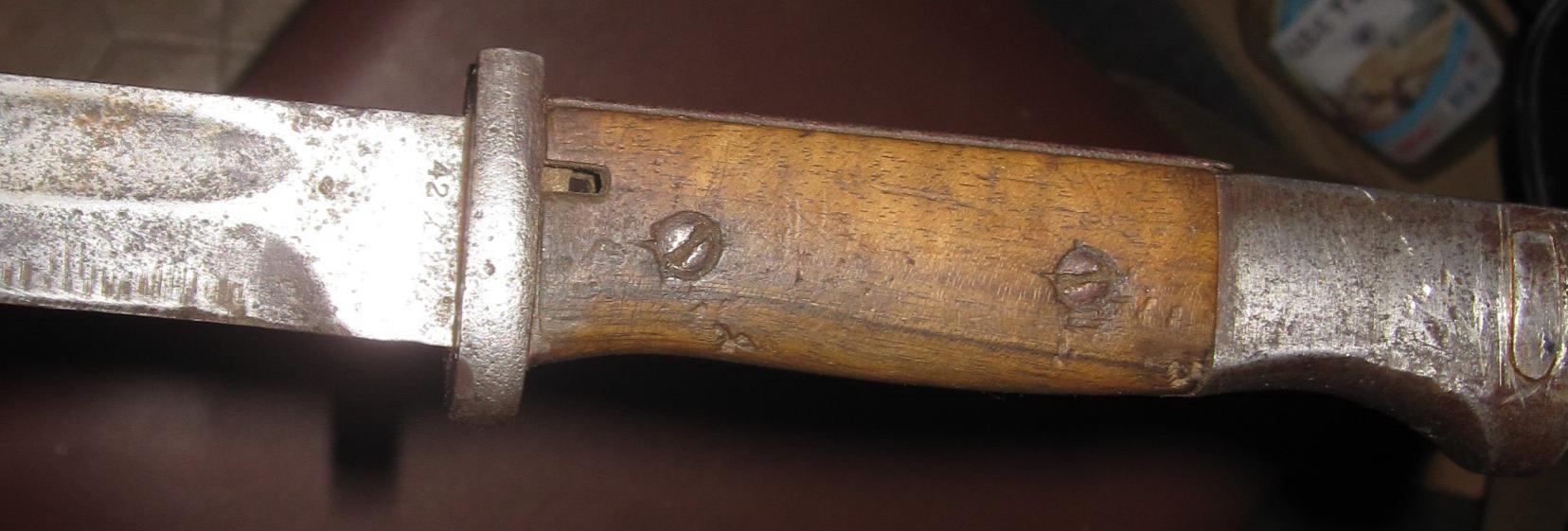

    Первый штык с родными накладками,второй нет...
  6. Зинзиля

    Винты, тоже новые.

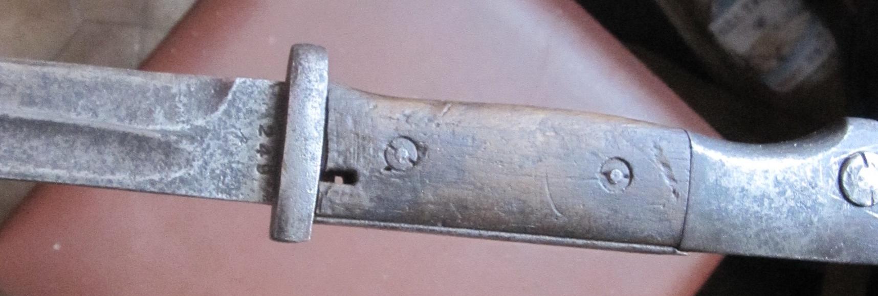

    на первом штыке накладке новодельные, а на втором хоть и ушатанные, но оригинал.
    2 people like this.

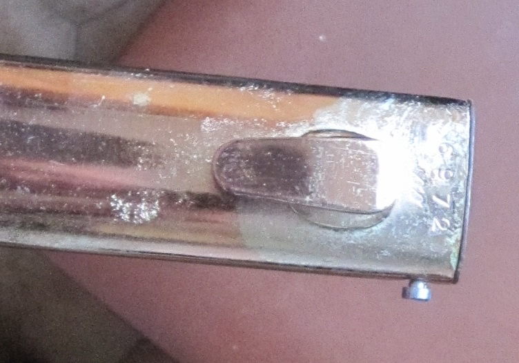

  8. Поддержу.

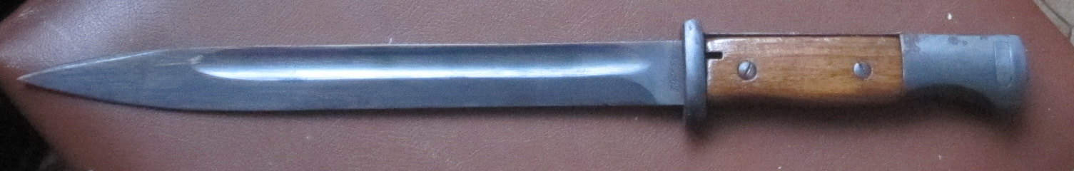

    На первом даже не "сидят" на месте... и см. фото №4 - круговые следы полировки / доводки...

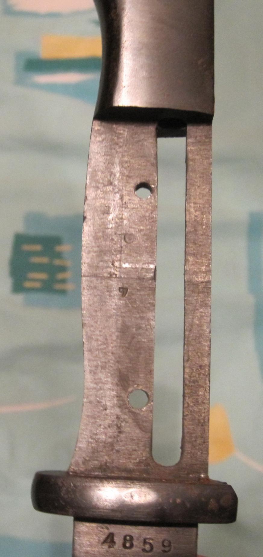

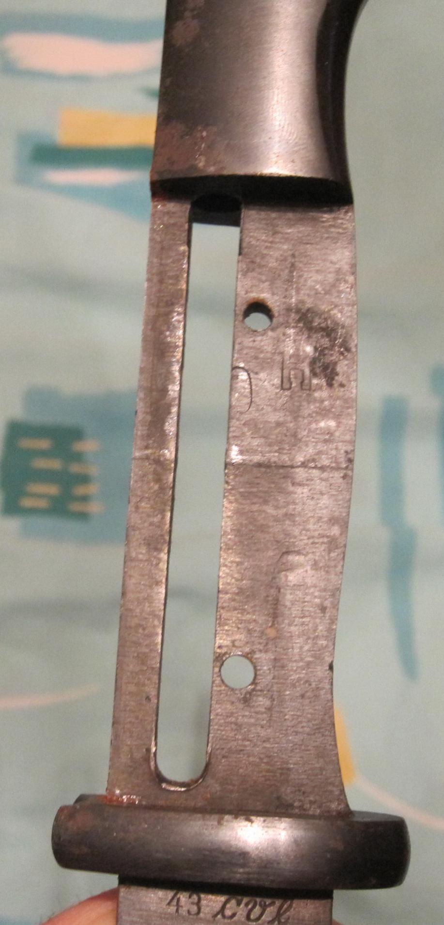

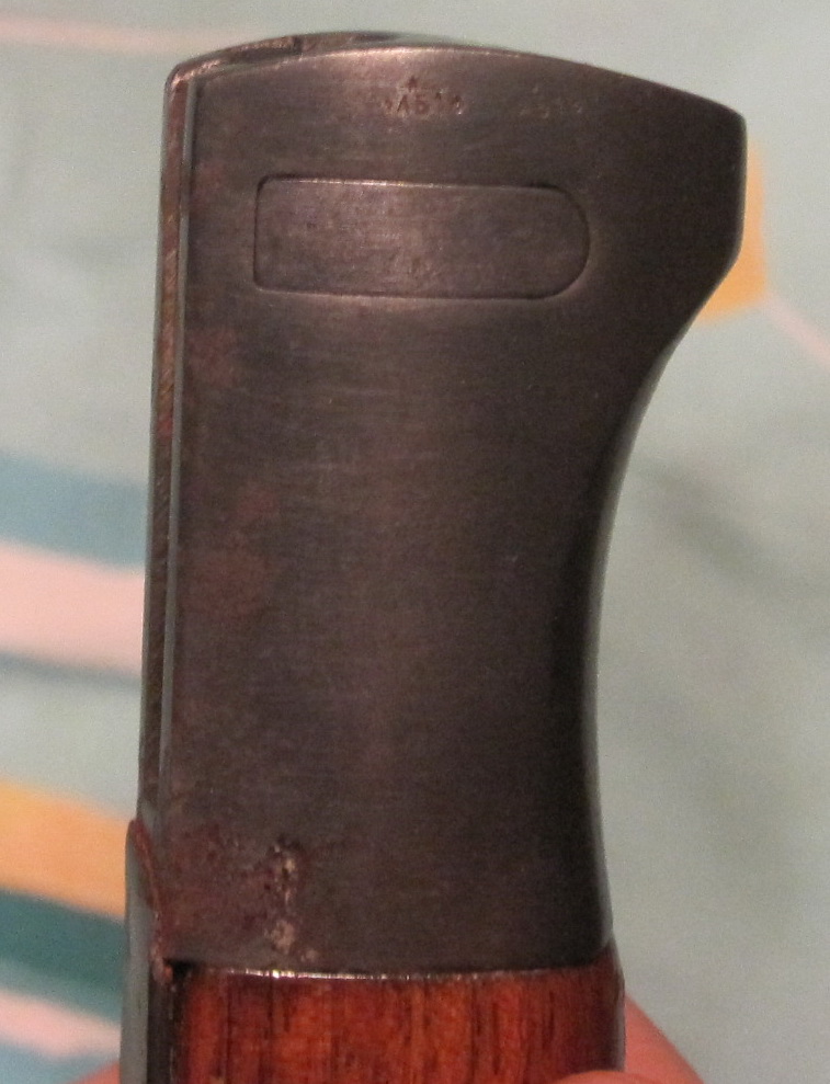

    На первом "огнеупор" под угол сгрызен- "визитка" производителя?
    ...Вряд ли - скорее всего "кариес" убирали..
    там и воронение, и все клейма,ну и дерево..

    Смотрю мнения разделились, а по мнению tatra и накладки левые, и клейма, и воронение, и сам штык. Просьба сказать, что же на них родное, я понял, что на первом накладки и винты новодел, а на втором не первой свежести, но родное? и по воронению первого штыка мнение.

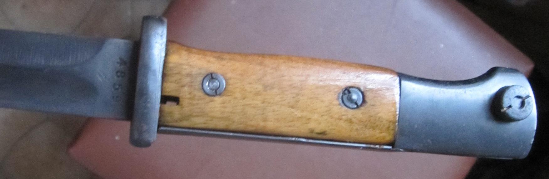

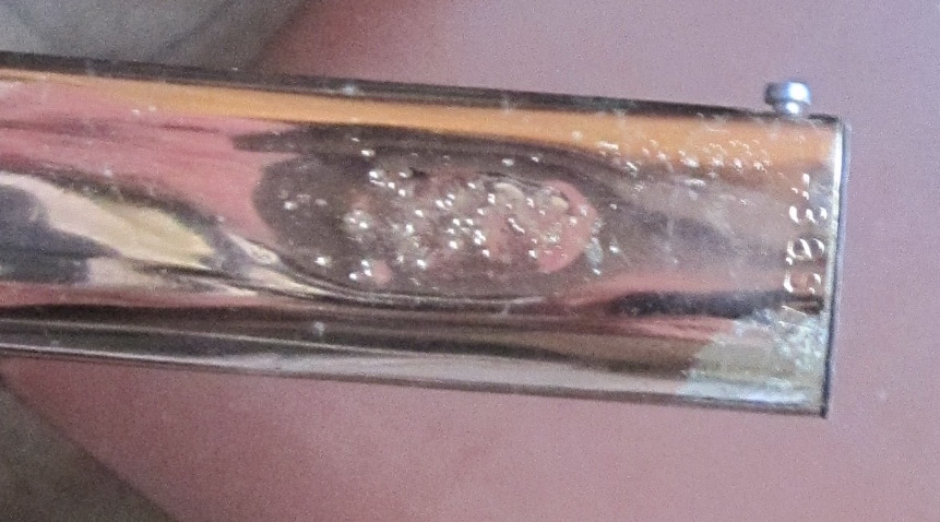

    Про сам штык не говорил,лишь предположение,что предмет шлифовали и затерли часть приемочных клейм,после переворонили..у меня по Этим фото такое мнение
    Возможно фото получше снимут вопросы(макро клейм)

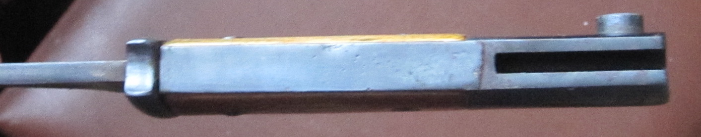

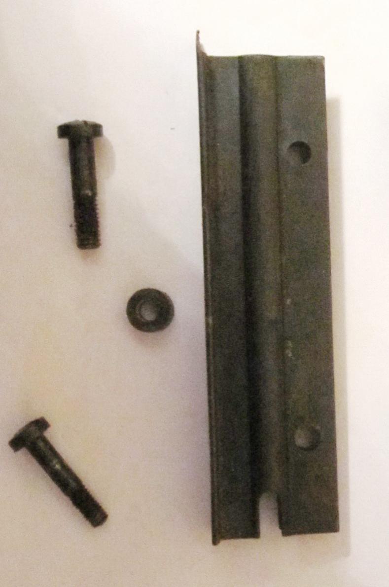

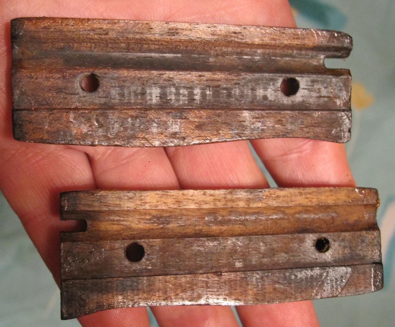

    Для tatra доп фото

    Спаасибо,что так расстарались для моей скромной персоны,фото только подтвердили мои наблюдения
    Долы и спуски при выходе на пяту скруглены(зашлифованы),а у автора это выглядит вот примерно так:http://k98.free.fr/43cvl-247n.html

    alex-58 Клейм приемок нету?
    Не нравится мне штык, думаю фуфлеццо:smile_11:.

    Admiral Benbow извиняюсь, но я так не думаю, может доп фото прольют свет, подскажите!

    Нормальный!
    Просто его хотели сделать красивым.
    шлифонули,подворонили,накладки,похоже тоже родные,но с лица тоже прошлись шлифовкой,чтобы убрать затертый,потемневший верхний слой,да еще лачком сверху..

    Cпасибо, я честно говоря, тоже так думал, но хотел, что бы мое мнение подтвердили более компетентные и знающие тему камрады. Теперь не знаю, оставить эти щечки или поставить ориг бакелитовые, есть у меня прил донор.

    ставьте бакелит.

    Це все справа смаку. Я собі дерево шукав оригінальне. Бакеліту набагато більше зберіглося, ніж оригінального дерева. А от лак би зняв.
