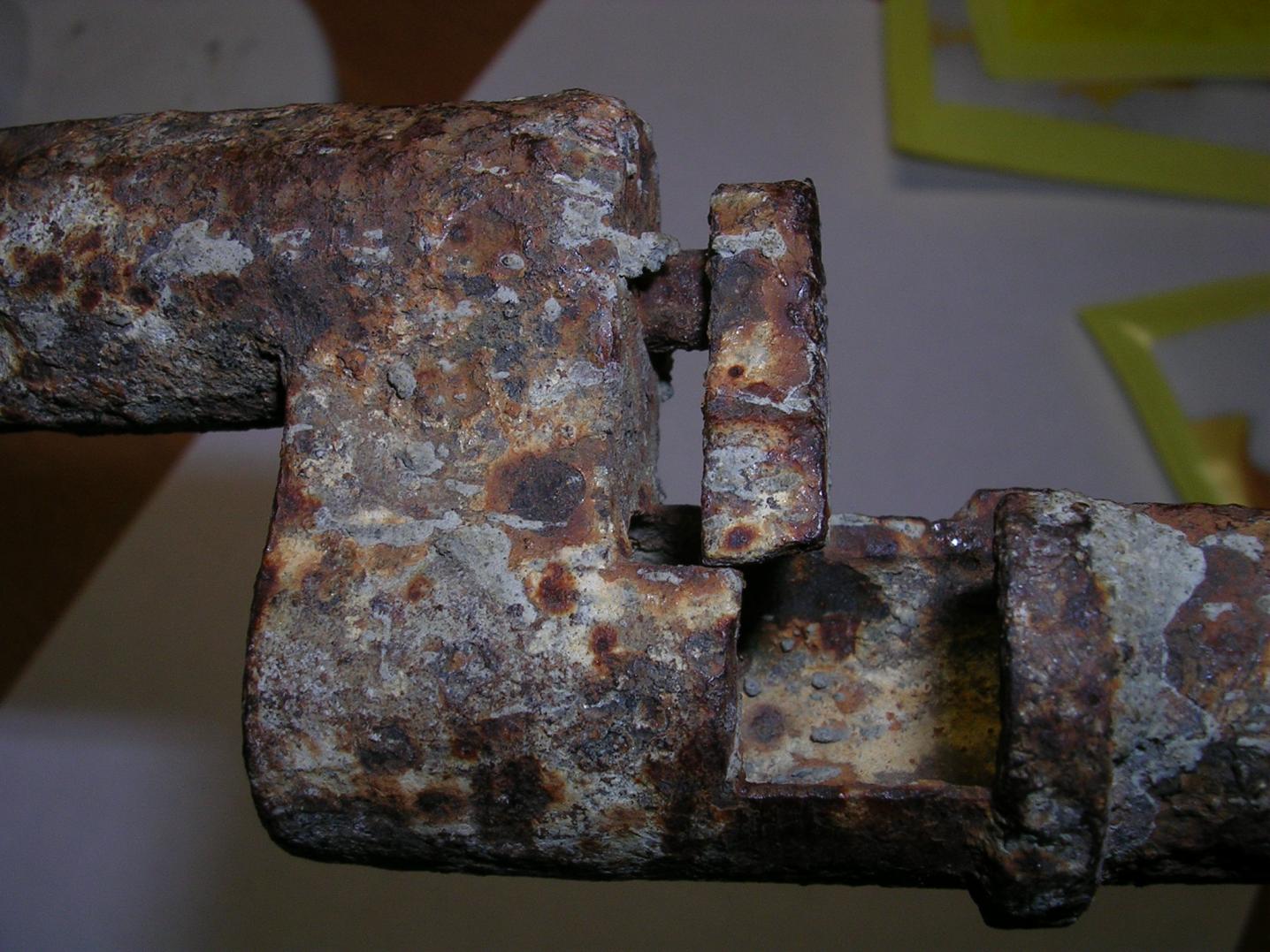

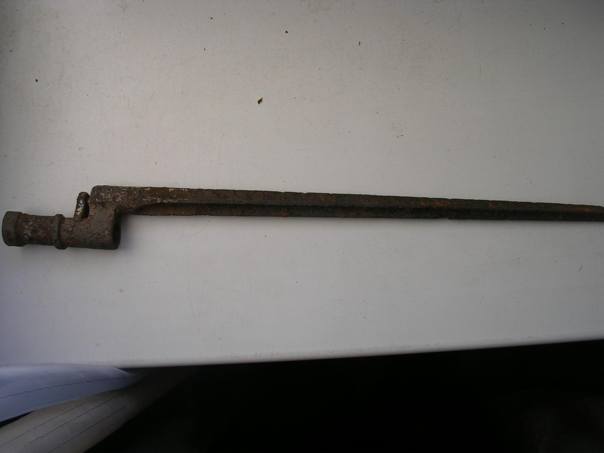

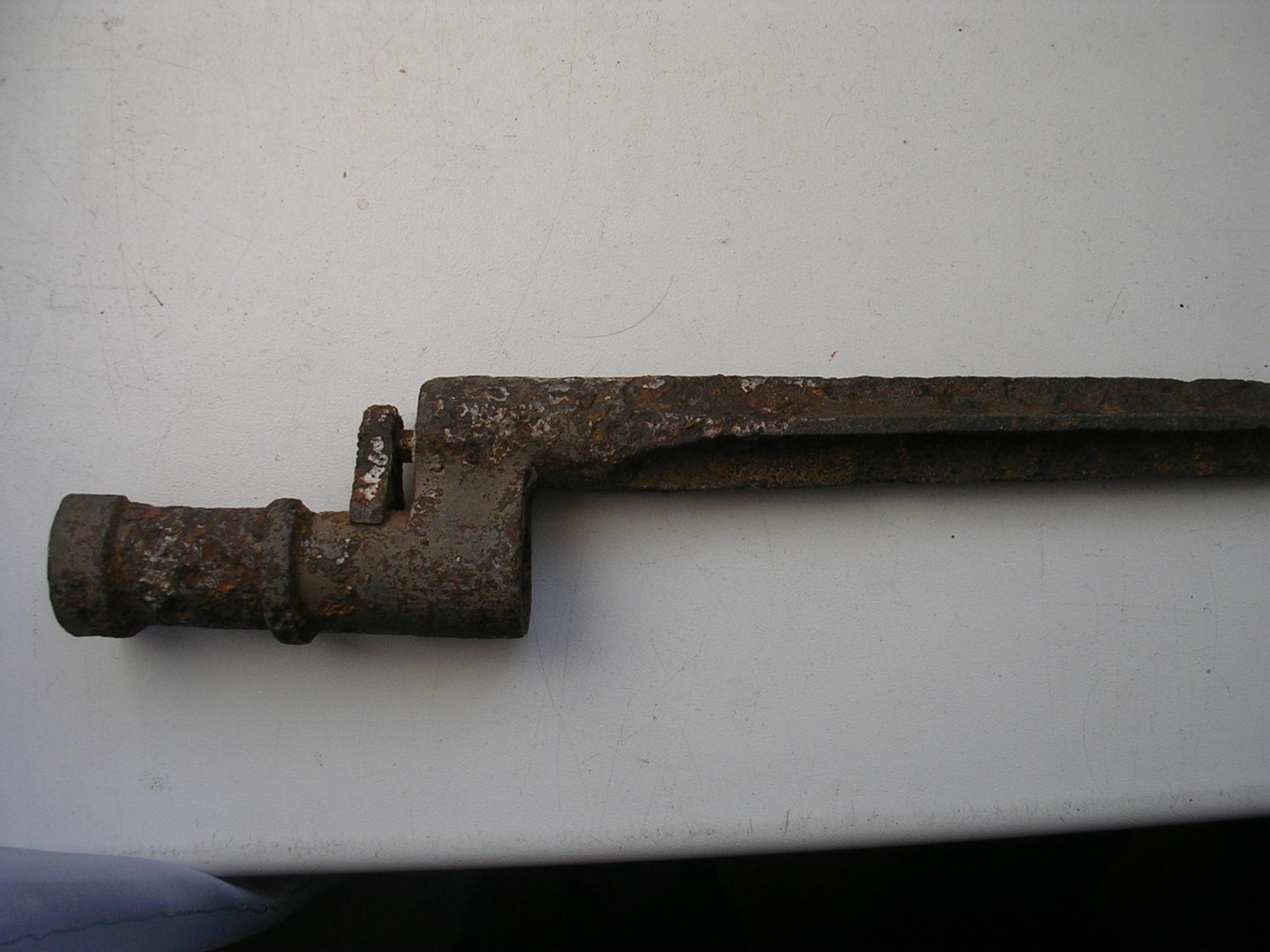

    Сегодня добрый комрад, сочувствующий моему увлечению, принёс в подарок :beer: вот такой очень даже бодрый штык к Мосе 1891/30 года. Хочу подержать в лимонной кислоте день-другой. Вопрос: стОит ли, или просто пропарафинить и положить на полочку?

    можите потримати, тільки в не дуже великої концентації кислоти.
    Ржа повинна відчиститись!

    Ответ: не стОит. Штыки эти и так не шибко ценятся, а этот и уточен ещё.
    Не, ну если нечем заняться и руки чешутся, то можно...
    Однозначно нет. Без предварительной очистки парафин не поможет, а лишь ускорит осыпание. Слишком много солей.

    Прогнать электролизом,поворонить и пускай лежит до лучших времён,когда-то и они закончатся.

    ИМХО: Такое впечатление, что он обляпан бетоном. Пишу так, потому, что сам доставал из фундамента (после войны железо часто использовали в качестве арматуры). Если это так, то при помощи небольшого зубила, старого напильника и грубой наждачной бумаги нужно сначала отчистить от остатков цем. раствора.

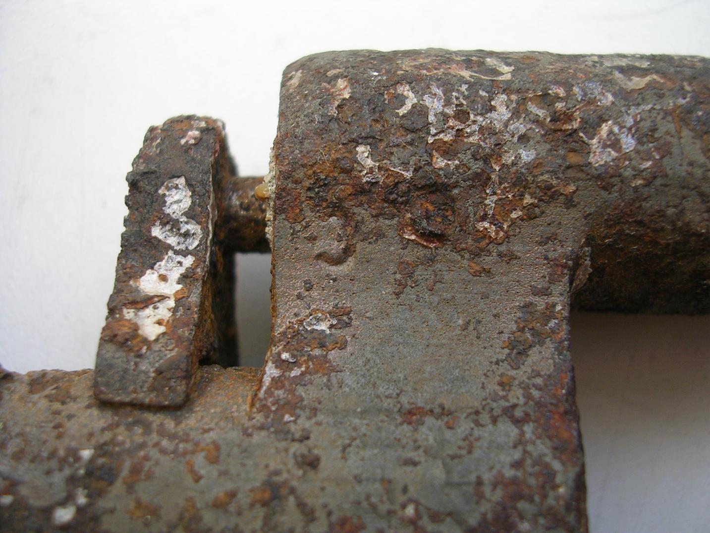

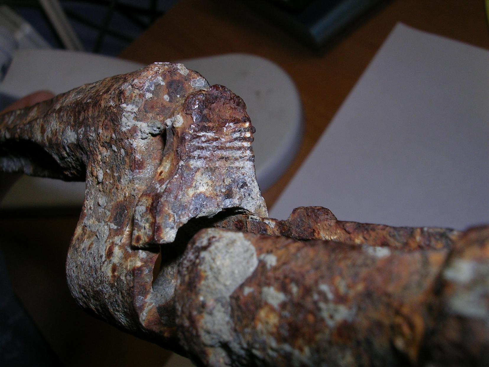

    Бетона на нём не было, это такой цвет окислов. Почистил щёткой, подержал в лимонке, опять потер щёткой... Вылезла чекуха - цифра "3". Нужно ли для дальнейшей консервации счищать абсолютно всю ржу? И как дальше законсервировать штык?

    Да счищайте как можно больше ржавчины иначе процесс кородирования не остановится.

    Счищайте разными способами до абсолютно "голого" металла. После этого определитесь: то ли шпакля, то ли консервация.
