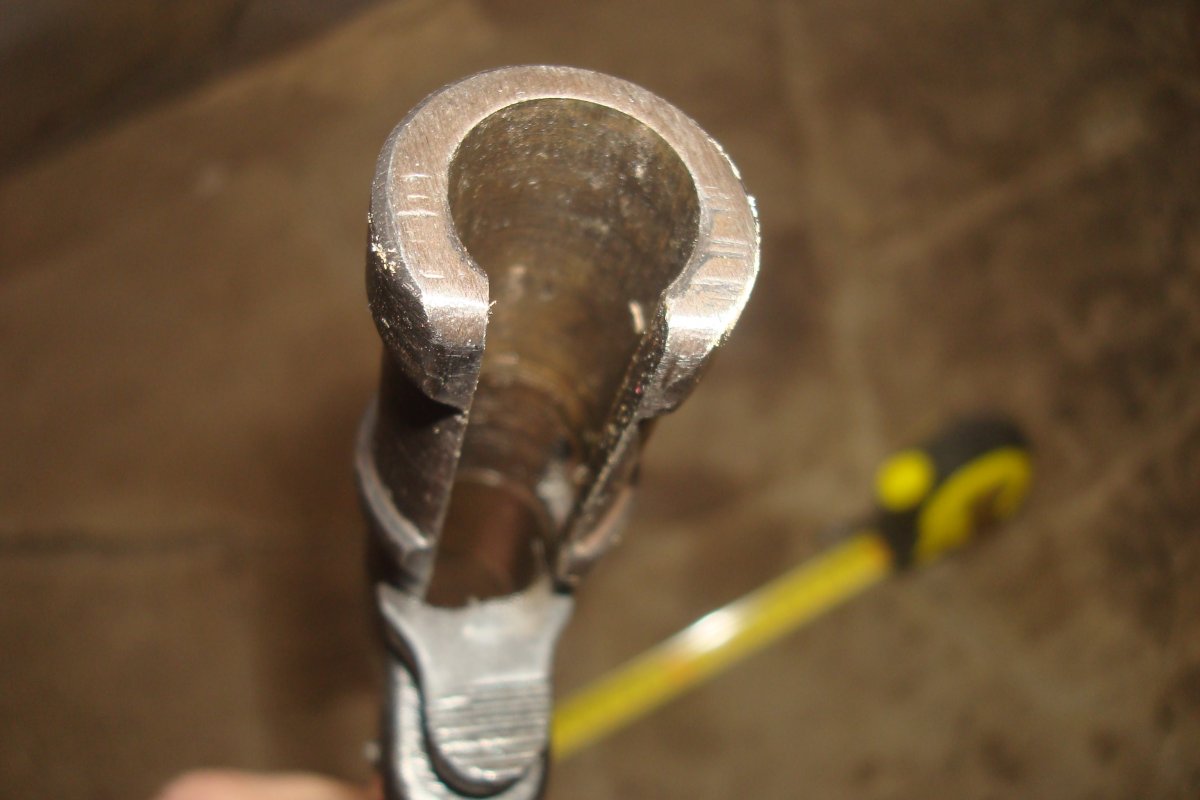

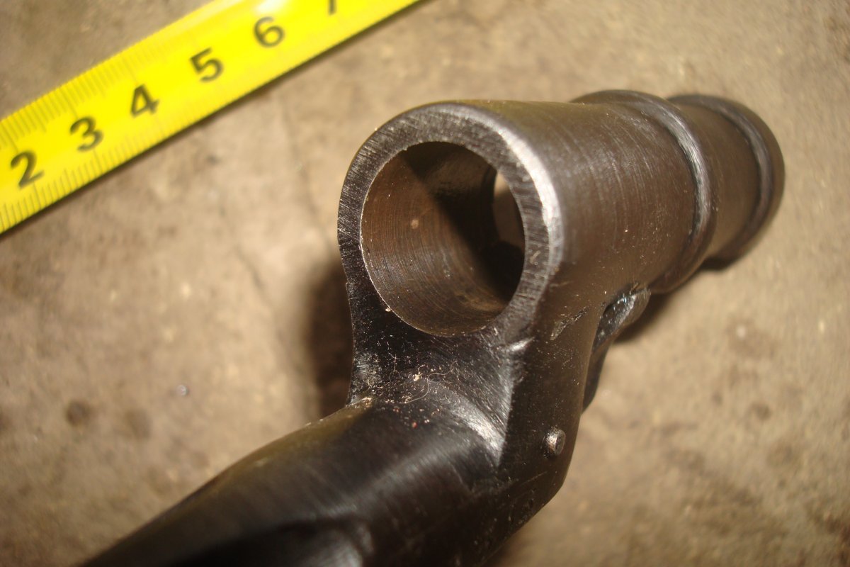

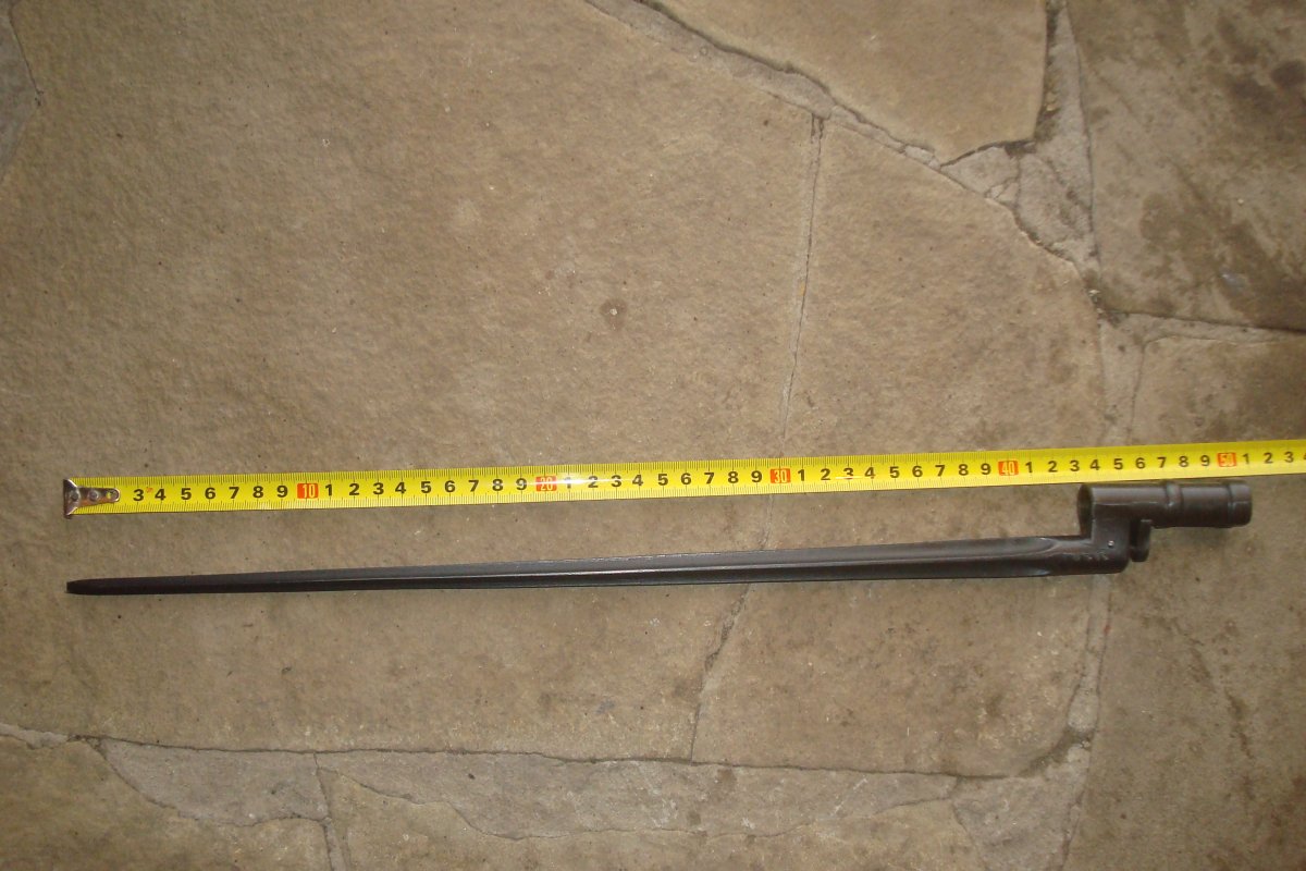

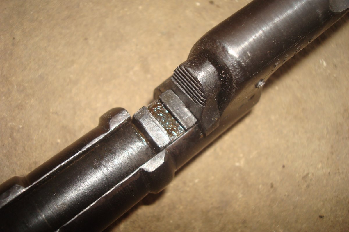

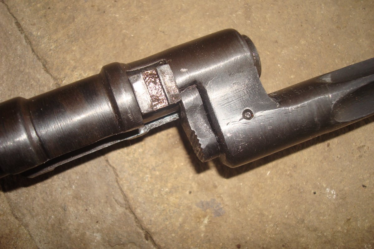

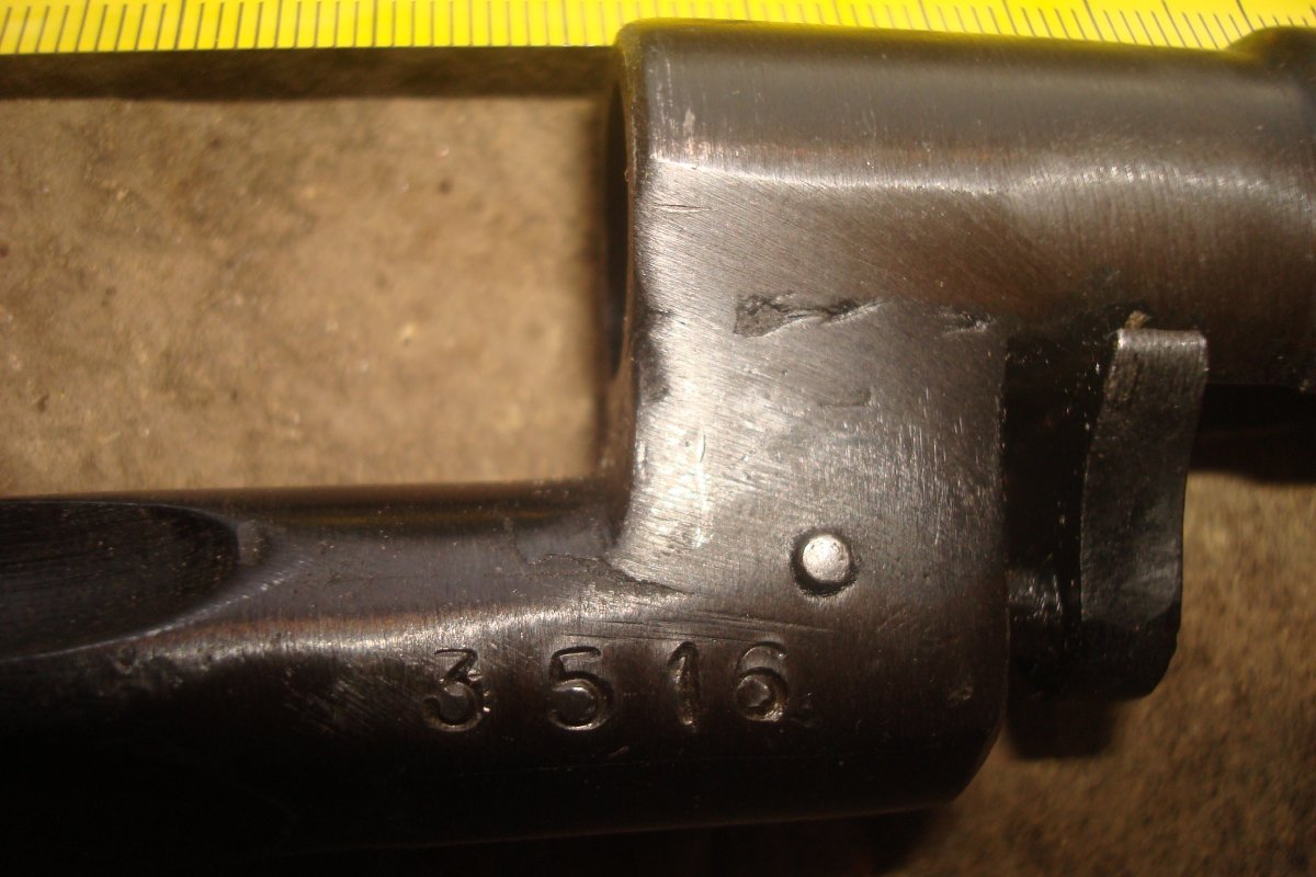

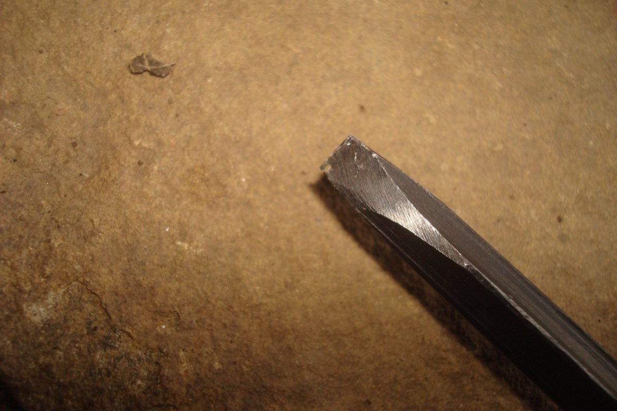

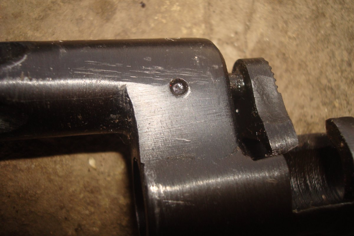

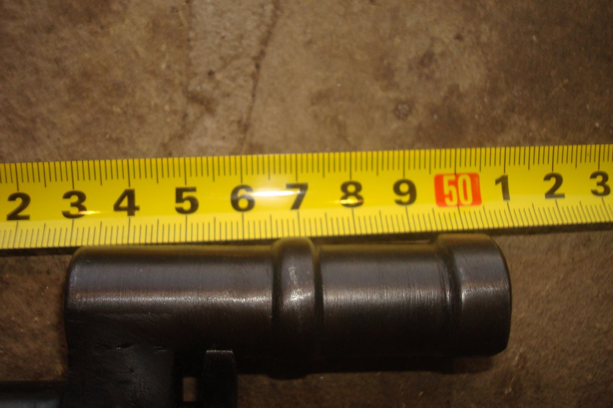

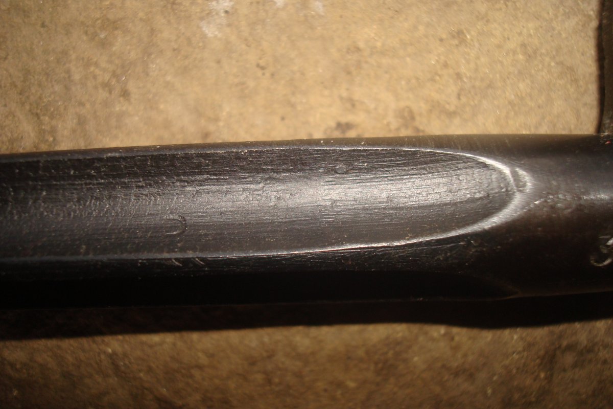

    Всем доброго дня! Вот такой экземпляр. Кто-то может подсказать по следам на металле (восстановление или технологическая сборка). На ММГ встает легко, проворачивается туговато. Пойдет на реализацию, однозначно, но будущему владельцу хотелось бы дать развернутую информацию.

    Штык четырёхгранный кнопочный к винтовке Мосина.Не царь,не ранние советы.30-40годы.До этого на штыках заместь кнопки стоял хомутик.Сохран хороший с ув.

    Спасибо, но про все это я в курсе. Суть вопроса в следах на металле..

    Востановления не вижу,считаю технологическая сборка с ув.

    Интересно - зачем вставили кусок металла, фиксирующий пружинную защёлку.

    Не доглядел.Что то есть смотрел с телефона с ув.

    Это, Вы, простите, о чем?

    Всётаки там всё гуд.Это виднеется часть защёлки с ув.

    Штык военного периода, произведен ремонтными органами ГАУ. Только они изготавливали сварные штыки, где муфта и игла были отдельно. Штыки заводского изготовления производились из цельной поковки. Не редкость, только за период со второй половины 1943 г. по конец 1945 г. реморганы ГАУ изготовили почти миллион штыков (но не все были сварные)
