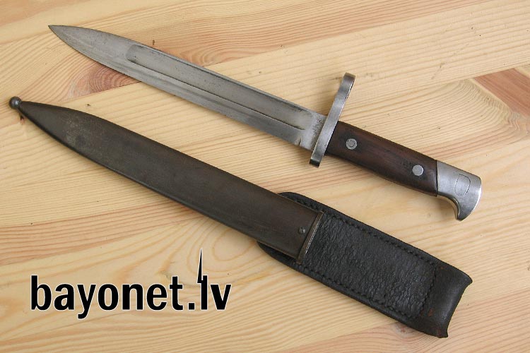

    надпись на гарде

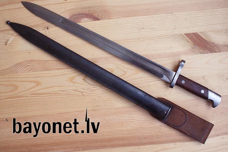

    вот похож но более позняя модель
    мой более редкий

    вот такой как у меня [​IMG]
  8. Рихард
    Рихард Oberstleutnant
    5.268
    Одесса, Украина
    Похож, весьма похож. Только накладки бы потемнее сделать. А ножны должны быть окрашены в этот жутко-зеленый цвет?

    Вот недавно попал мне в руки еще один штык винчестера на этот раз длинный
    [​IMG][​IMG][​IMG]
