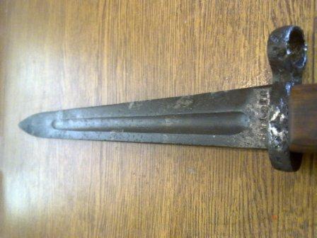

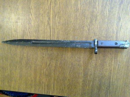

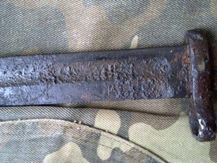

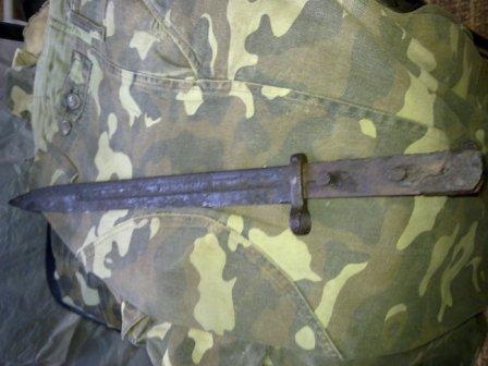

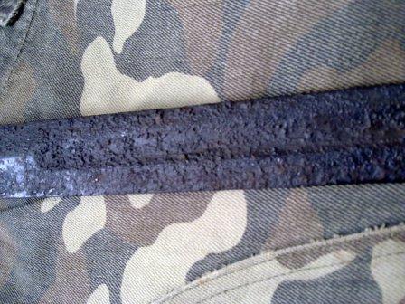

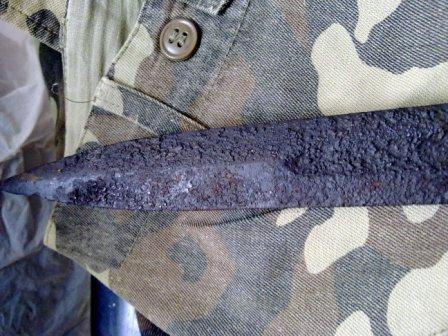

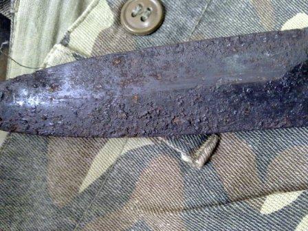

    Приветствую камрады! Вылез такой красавец.Был выбит из ножен остался налет под налетом родное воронение.Налет твердый.Подскажите пожалуйста как от него избавится не тронув воронение,если такое возможно.Спасибо.

    крутой мыляный раствор на сутки-двое, промывка с щёткой в воде, потом щавелевая кислота, она воронение почти не трогает, промывка с щёткой в воде, и выварка в масле

    По фото твердый налет, это ржавчина. Под ней наврядли осталось воронение. А выварить в отработке, это по новой поворонить. Так стоит ли заморачиваться с сохранением остатков воронения? Но попробуйте может, что и получится.

    Ржавчина эта именно с ножен а не со штыка и воронениепод ней точно есть-прошелся немного щеткой, чуть отлетело и под ним воронение так что он весь в воронении родном.

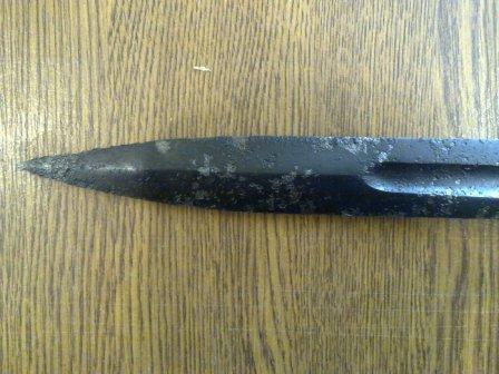

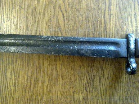

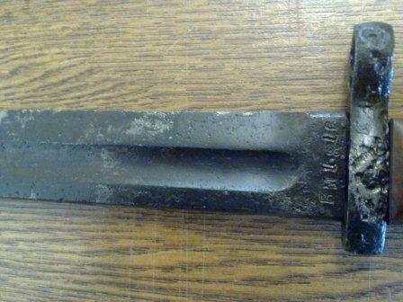

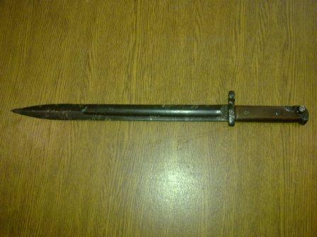

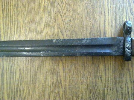

    Месяц в керосине с периодической чисткой щеткой.Вот что получилось.
    6 користувачам це сподобалось.
  23. Рихард
    Рихард Oberstleutnant
    5.268
    Одесса, Украина
    Результат прекрасный - керосин рулит!

    Ofenror, отлично получилось мои поздравления!!
