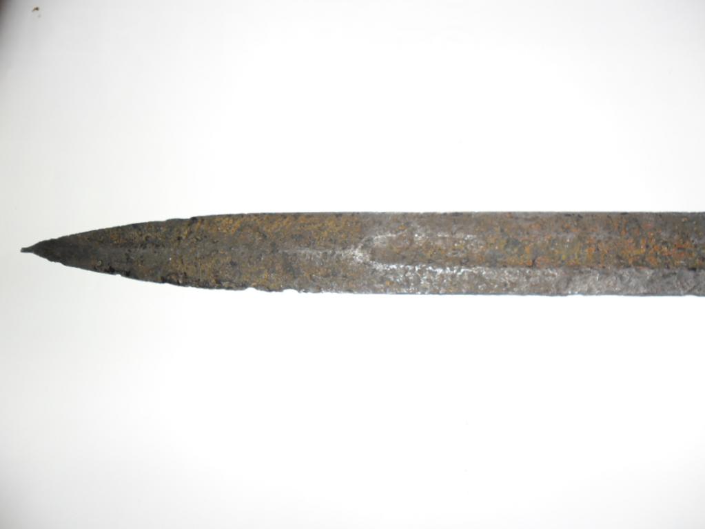

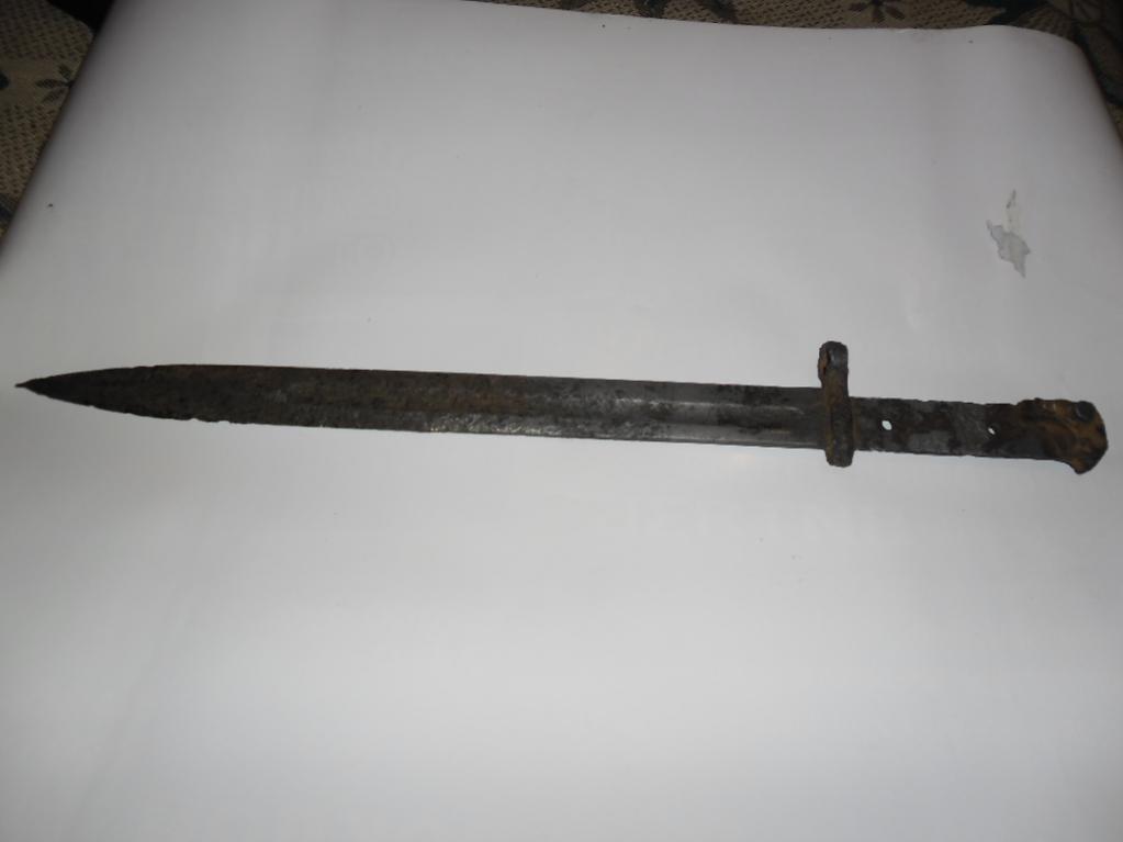

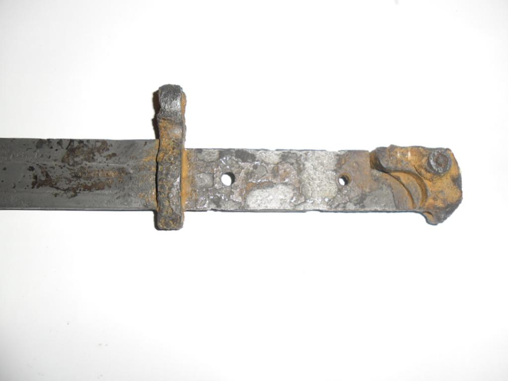

    Приветствую,три недели назад был поднят такой вот нечастый ШТЫК,к сожалению время и земля его не пощадили (фото после 3-х недель в мыльном растворе),но что поделаешь,хотелось бы сохранить оставшееся.Какую химиятерапию применить чтобы не угробить окончательно?Хотелось бы очистить от коррозии и потом уже прикинуть насчет дальнейшей реставрации,с ув

    Довольно-таки неплохо еще выглядит...
    Я бы с химией не экспериментировал.Немного электролизом его подчистить и законсервировать.

    Да никакой уже химиотерапии проводить не нужно. Осталось только металлической щеткой почистить рукоять и без фанатизма пройтись оселком по клину. Клин, как для земли, отлично сохранился. Был в ножнах?

    Все верно. Теперь осталось мягкой щеткой (латунь) снять оставшуюся как у с ручки (для скорости можно использовать насадку на дрель). Потом все обильно промыть вдшкой для того чтоб выдавить из мелких раковин и трещинок ржавую пыль. клин лучше все-таки чистить минимальной шкуркой или куском войлока после отмокания в керосине или жидком ключе. В итоге получите чистый без потерь металл, но при этом на божий свет вылезут все последствия 70 лет лежания в земле.
