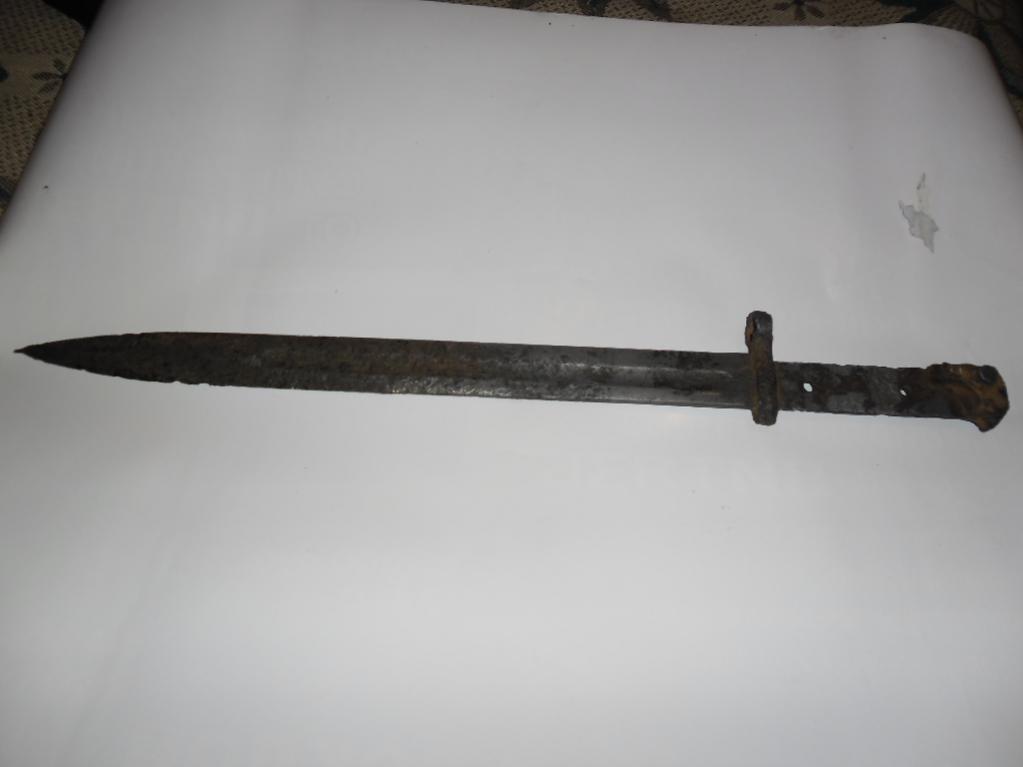

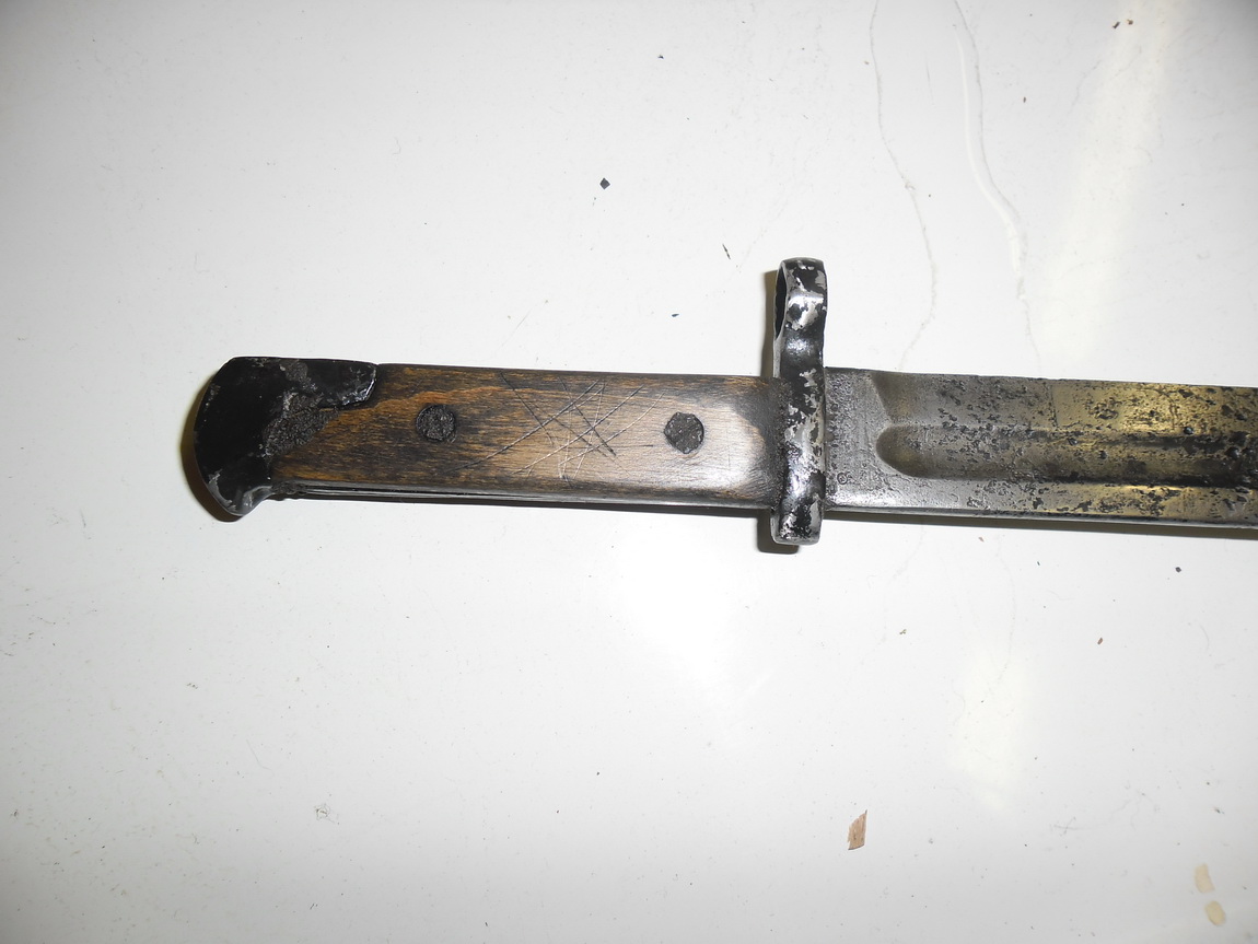

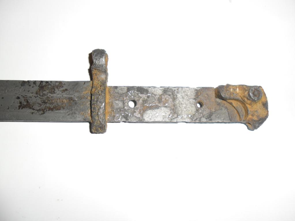

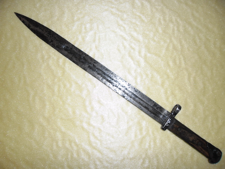

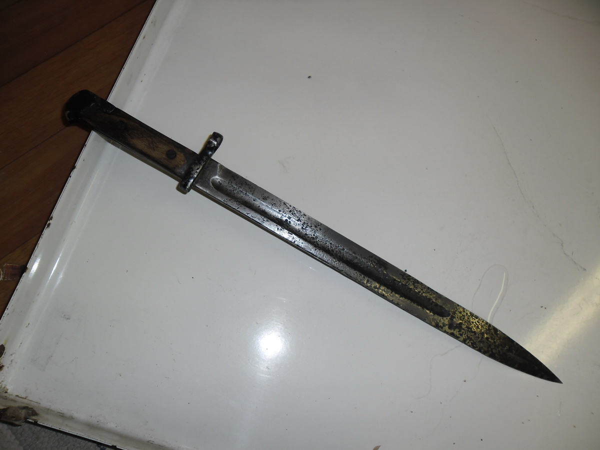

    В пршлом годе поднят был нечастый штык СВТ-38,после отмокания в мыле решено было привести его в более менее приличное состояние-чтоб и глаз радовал и в руку приятно было взять,посему решено было отказаться от агрессивной химии.Вместо этого замочка в керосине на месяц с периодической чисткой щеткой,затем жесткой металлической щеткой ободрал что можно было выдрать,потом этап ювелирных работ-очистка бормашиной наиболее критичных раковин на клине,гарде и пятке штыка и самое интересное-запаивание.Шлифовка-все вручную,для придания антуражного вида на рукоять набросал немного ржавчины,с уважением:beer:

    Хорошая работа.Дерево на рукояти как старили?
  5. chechen107
    chechen107 Stabsgefreiter
    466
    Очень неплохо получилось, отлично состарили дерево:smile_12:

    Придать дереву застаренный вид-элементарно,на примере накладок на ш/н.После того как тщательно подогнали накладки и они на своих местах сидят как родные и результат в принципе радует,лицевую сторону круговыми движениями взрыхляем крупной наждачкой или не слишком жесткой металлической щеткой,чтоб поверхность стала как кожа персика или как замша,можно также иголкой или шилом симитировать более глубокие царапины,сколы.Затем на газу обжигаем до насыщенного коричневого цвета и фланелью втираем дизельную отработку,она быстро впитывается,берем нежную наждачку(например нулевку)и горзонтальными движениями легонько осветляем,затем снова втираем отработку,все.Способ простой и доступный и главное быстрый,можно старить приклады,ложи и т д.Удачи всем,с уважением:beer:

    Очень неплохо получилось. Главое сохранили ощущение того времени. Поделитись секретом, как восстанавливаете режущую кромку клина, если она сильно пострадала от коррозии и металл местами отсутствует? С уваж.

    Спасибо Камрады за оценку,мне именно хотелось сохранить ощущение того времени,значит что то получилось и время потрачено не зря.Секретов никаких нет пользовался советами с Форума:smile_12:,для такой работы главное-терпение,и конечно желание творить,конечно режущую кромку клина неплохо было бы наварить полуавтоматом,но не у всех есть возможность и в принципе не каждому сварному дано.Посему используя минимум инструментов и обладая огромным желанием,можно попытаться что то сделать на кухне или балконе.Для работы я использовал бормашину,набор надфилей два типа паяльников ЭМП-200 и ЭПСН-80 еще времен СССР(эх,умели раньше делать вещи)мощность соответственно 200 и 80Вт.Перед пайкой ,тщательно бормашиной и надфилями вычищаем место пайки до металла(чем тщательней,тем лучше ляжет припой),обезжириваем.Использую обычную цинковую паяльную кислоту,для пайки каверн беру паяльник 80Вт, вычищенную каверну промакиваю кислотой,на паяльник цепляю хоршую каплю припоя и все процесс пошел.Восстанавливал режущую кромку аналогично,паяльник используя помощнее,сам клинок закрепил струбцинами не куске керамической плитки,в левую руку полосу припоя,в правую-паяльник и не спеша лудим,если поверхность хорошо очищена от ржи и обезжирена-все просто,затем обработка,обычно использую только наждачку-от крупной плавно переходим к более нежной,все-результат должен радовать,удачи:beer:

    на мою думку получилось супер.
