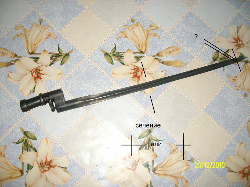

    Народ, большая просьба! У кого есть мосинский штык в нормальном сохране. Замерьте, плиз, и сообщите ширину штыка на конце лезвия (на начале знаю - 17 мм), а также интересует разрез сечения - равностронний крест или нет. Пытаюсь вывести грани сваркой, но нет всех размеров. Заранее спасибо!

    На самом конце ширина 4,6мм, сечение - равнобедренный крест, на конце переходящий фактически в квадрат.
