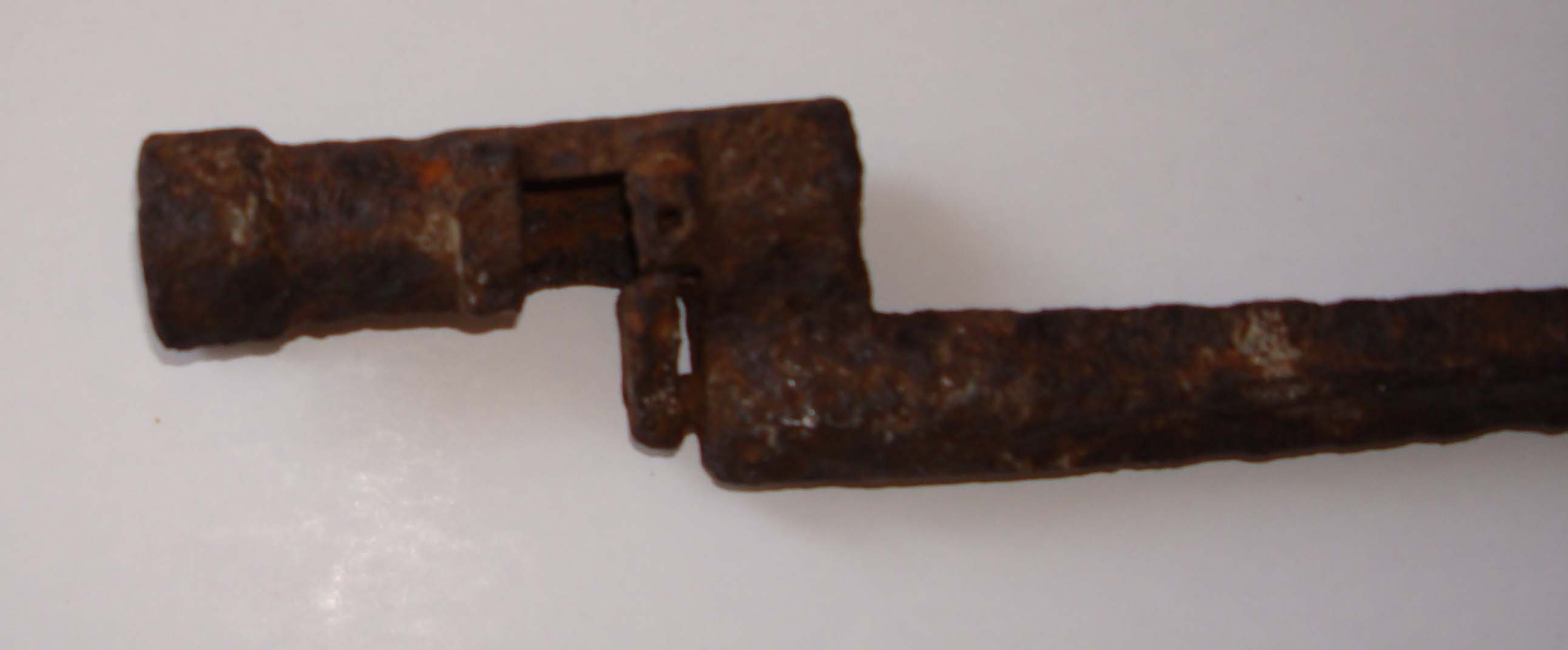

  20. Макс241
    Макс241 Obergefreiter
    226
    Location:
    =Russia=
    Re: Ответ: Штык от Мосина!
    на моей фоте штык получается старого образца? До какого года их выпускали?

  23. Макс241
    226
    Location:
    =Russia=
    Ну так че про мою фоту скажите? это штык раннего образца? и есл да , то до какого года такие выпускались? :)

    Царский штык с хомутом ... Не знаю с какого по какой выпускались ...
    Знатоки обязательно ответят ! Я знаю то что он образца 1891 года а дальше ктонибудь подскажет !!
