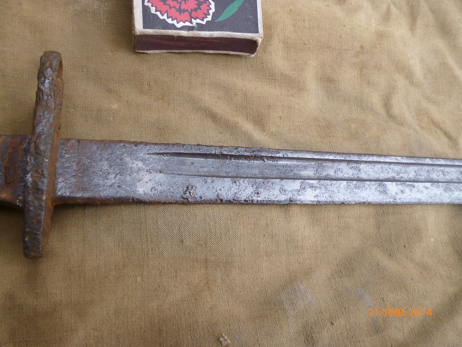

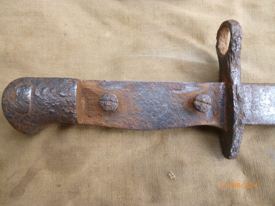

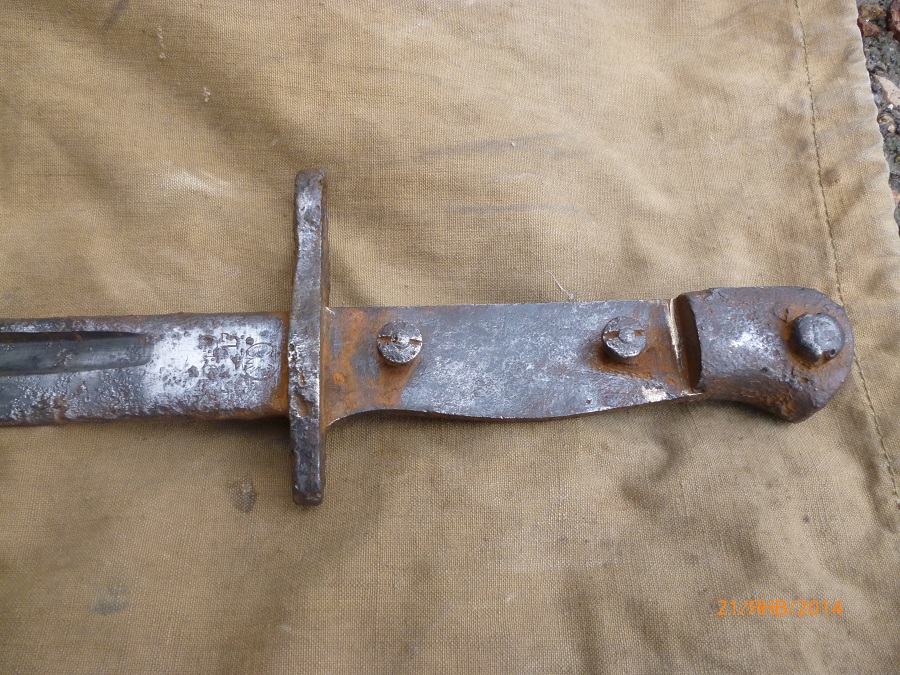

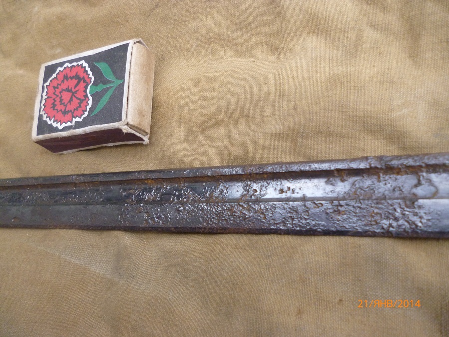

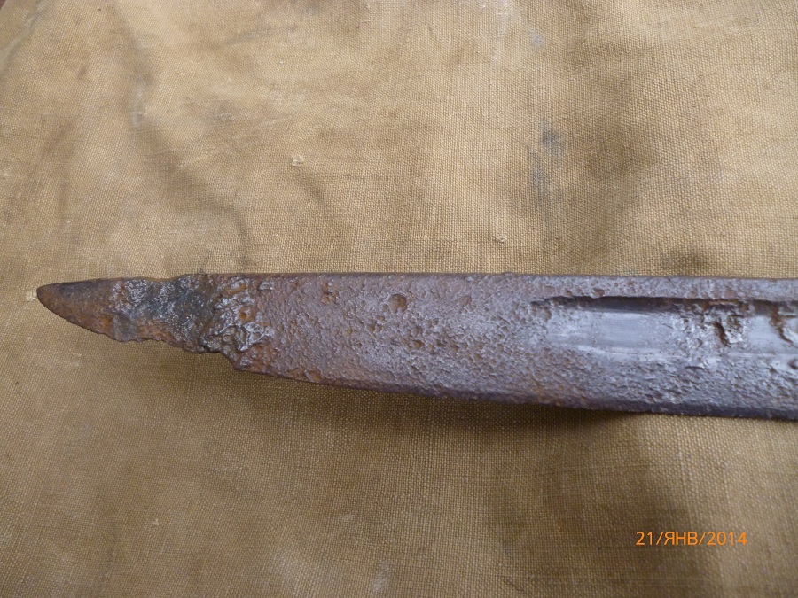

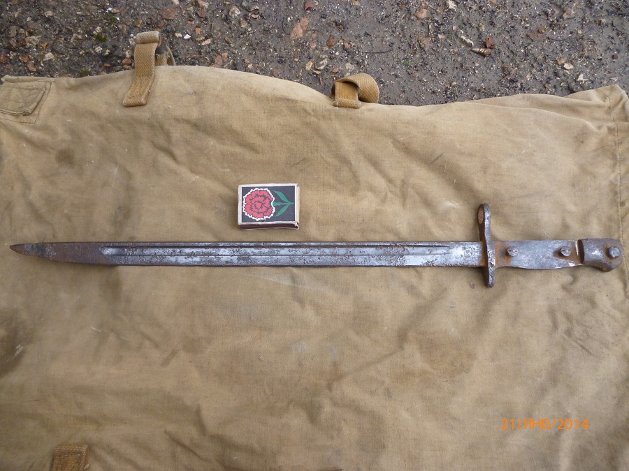

    Собственно есть желание привести в более лучший вид, нос у него подустал, т.к. был в ножнах. Запас прочности норм. Что посоветуете?

    можно в масле проварить его

    в отработке? а что это обычно даёт?

    Да, разрабатывается кнопка и возможно винты, при нагреве метал расшириться, в микро щели попадет масло, тем самым смажет детали.

    Для начала я бы замочил в керосине на довольно длительное время (винты и защелка мне видятся живыми), периодическое обстукивание с целью расшевелить. Потом, собственно, разборка. После этого я применил бы электролиз. Ну а дальше - посмотрим по обстоятельствам. Нос я бы варил полуавтоматом с дальнейшим "выводом" геометрии. Гарду, вероятнее бы, тоже делал бы заново (но не факт). В любом случае, очистка и разборка - первичны!
