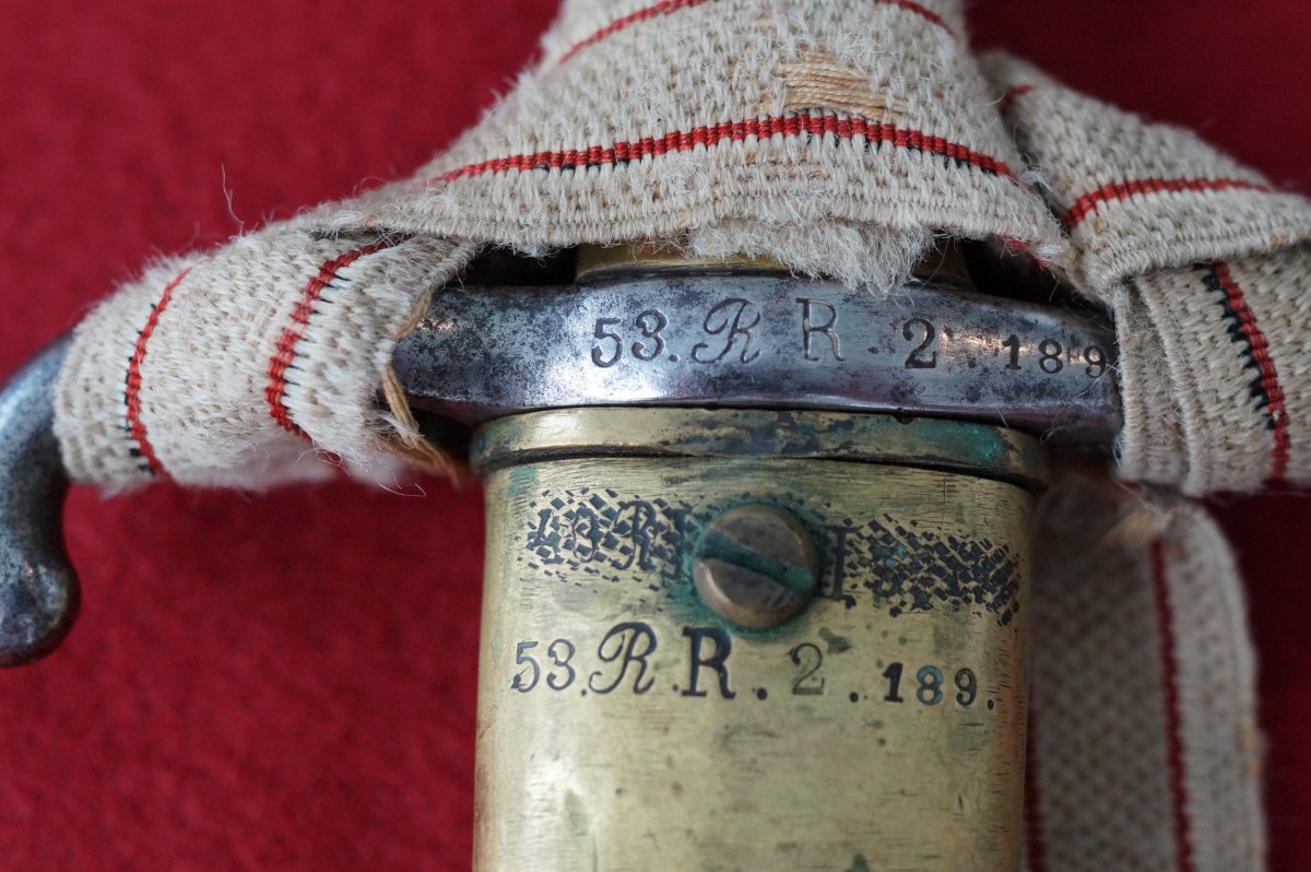

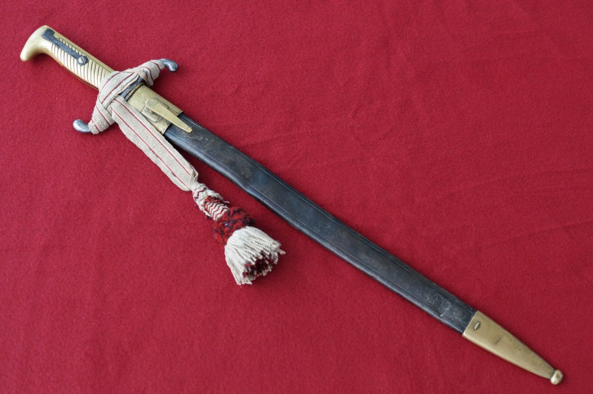

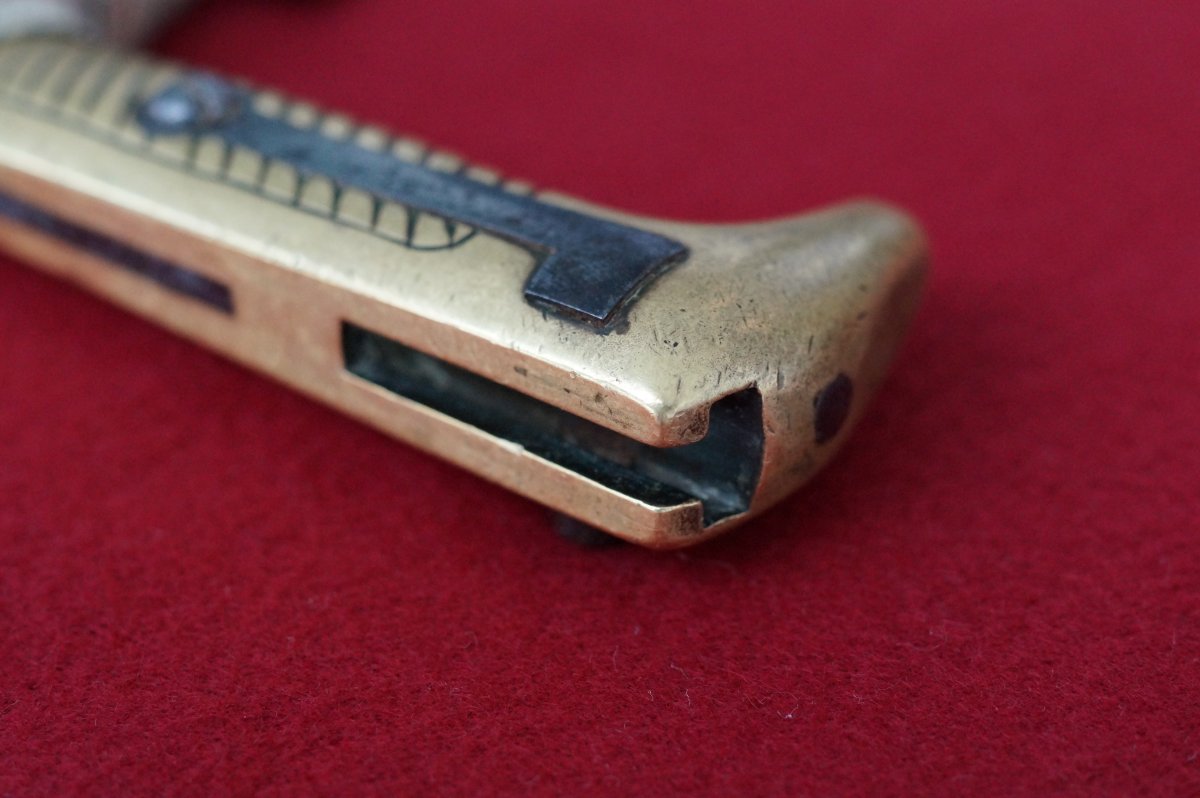

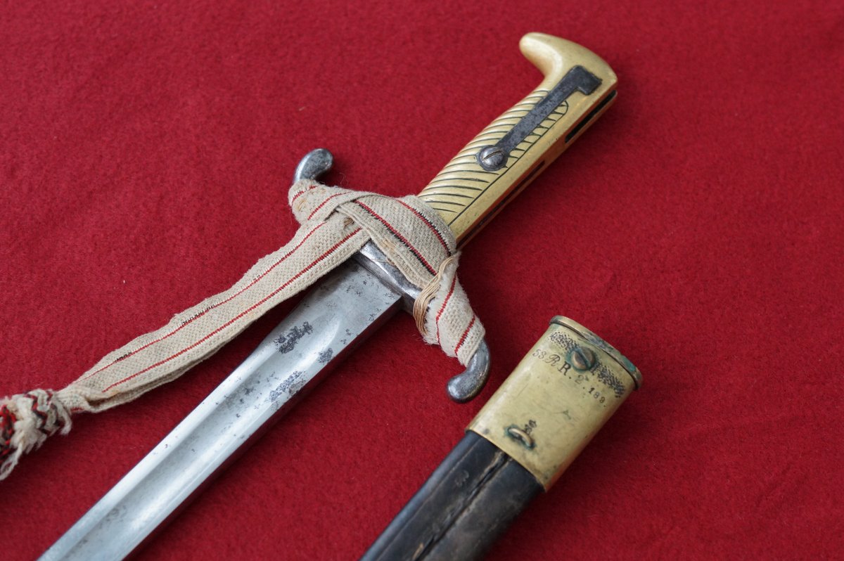

    Уважаемые коллеги, я хотел бы представить вам данный предмет из своей коллекции который покупал с экспертным заключением о подлинности. Предмет находиться в отличном коллекционном состоянии. Все части предмета без исключения имеют клейма, даже на кожанной части ножен.

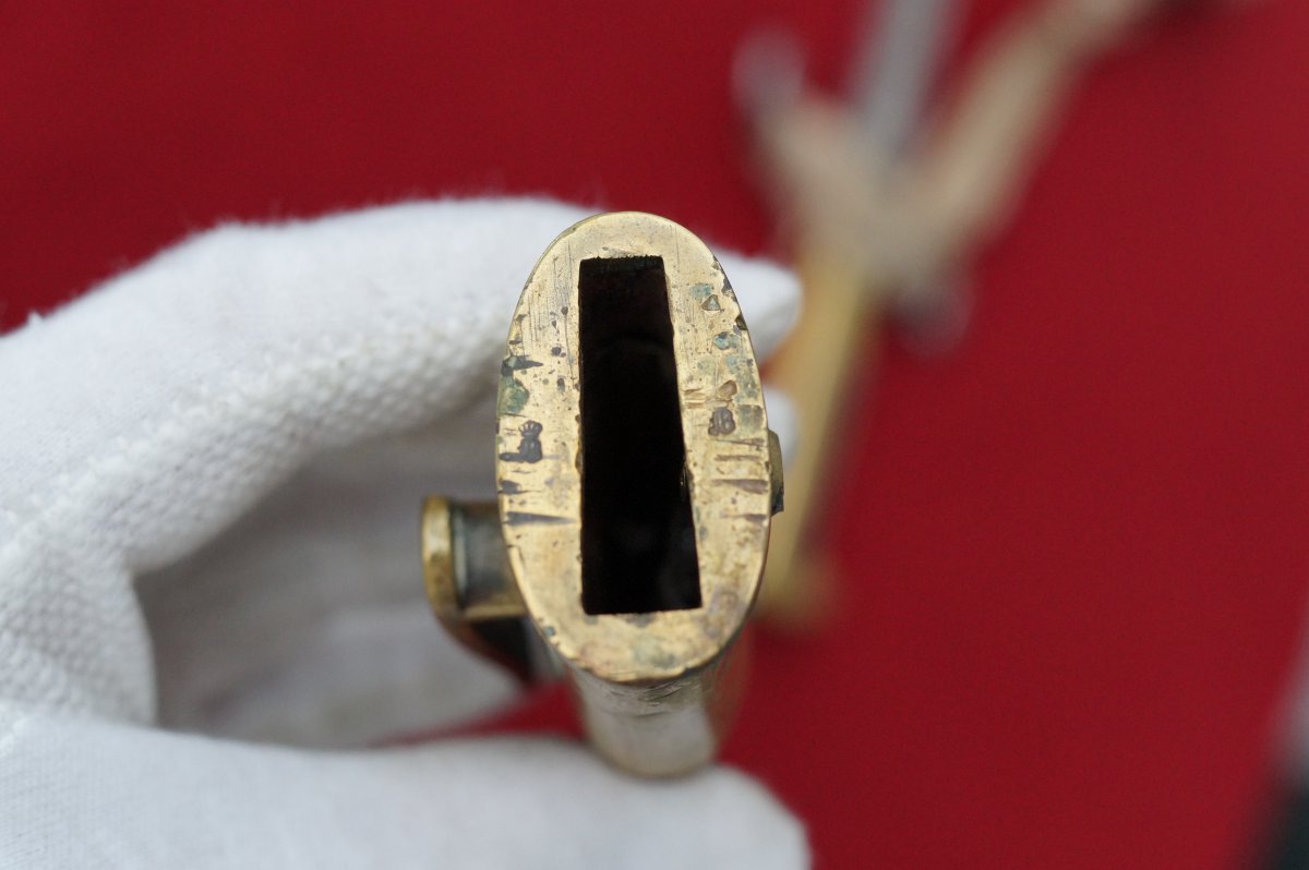

    Для меня важно получить информацию о клейме на устье ножен и крестовине о полковой приёмке. Так-же если у кого есть в коллекциях такой же предмет данного производителя, бросайте на доску для информации. Если будут старые фото с данными предметами, буду очень юлагодарен.

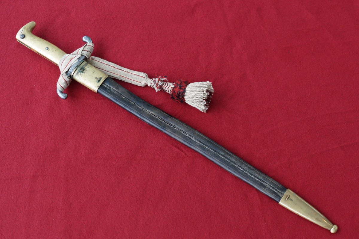

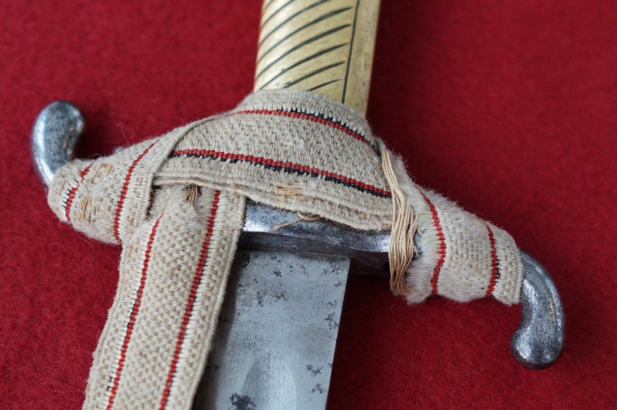

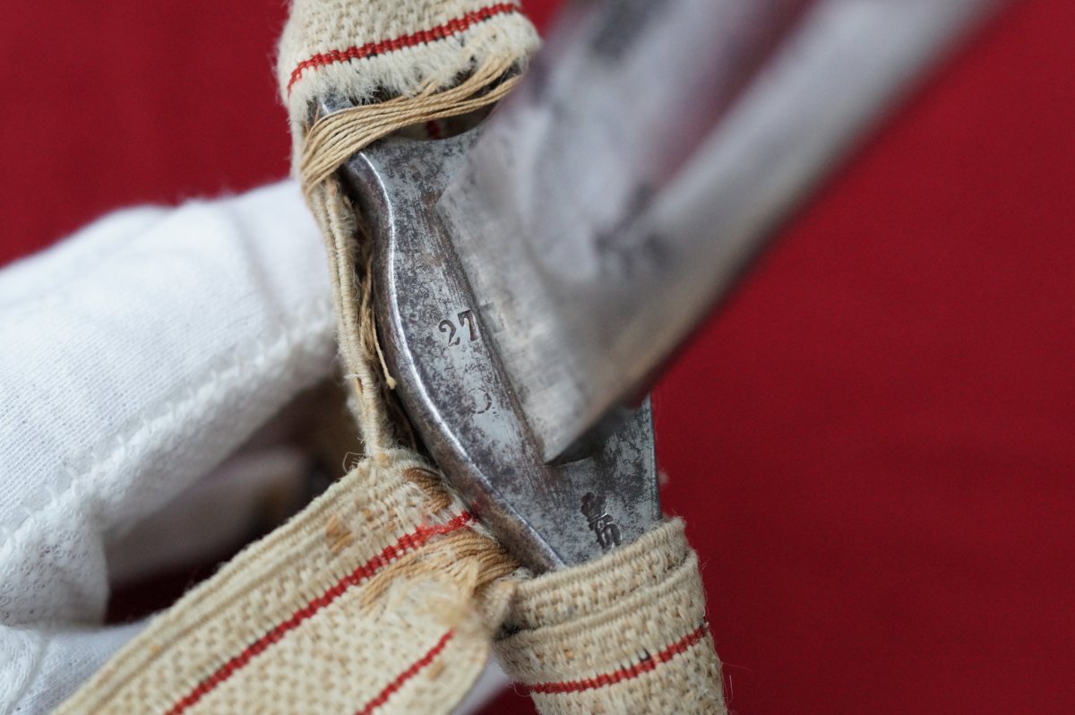

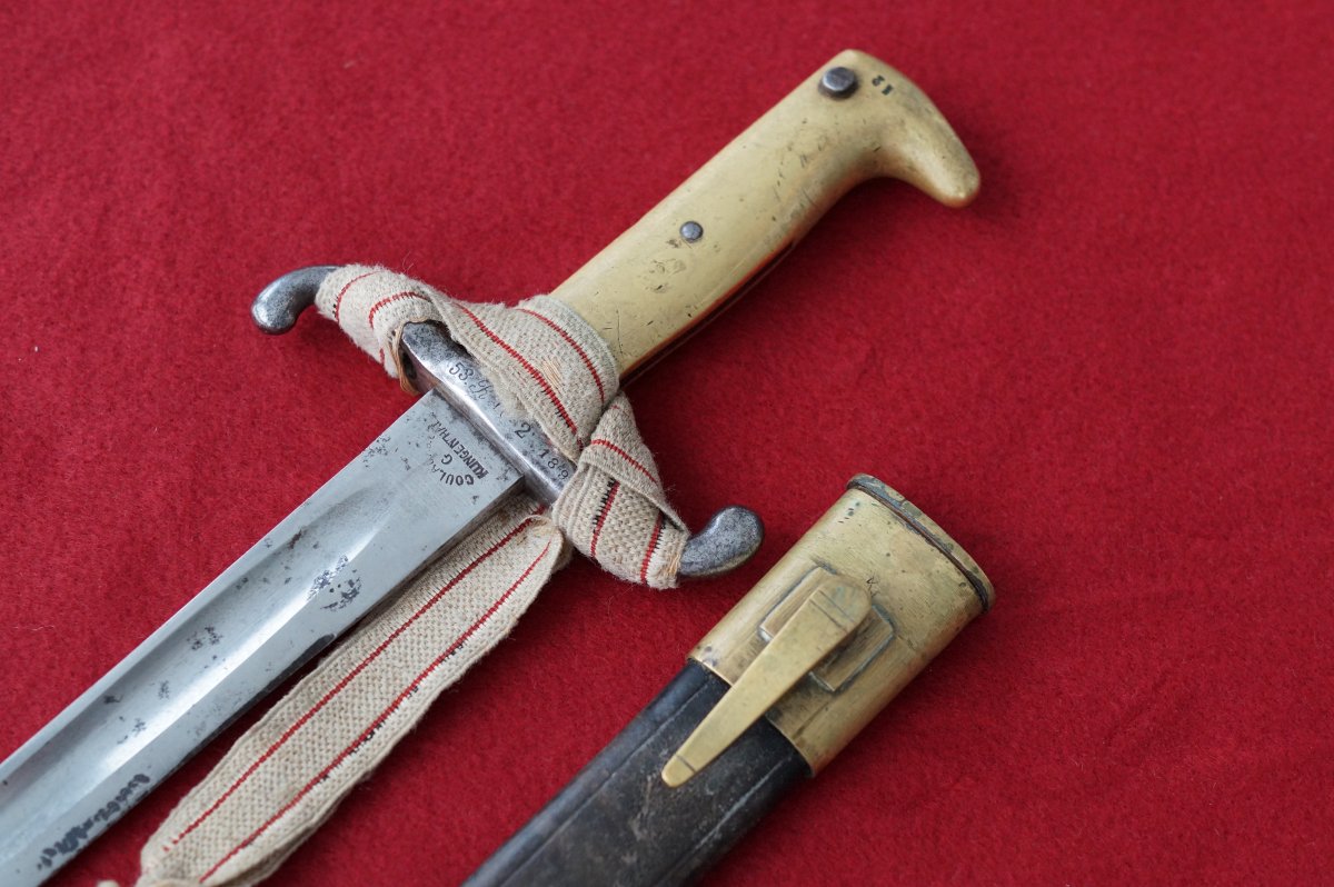

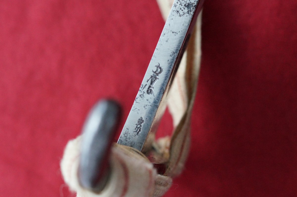

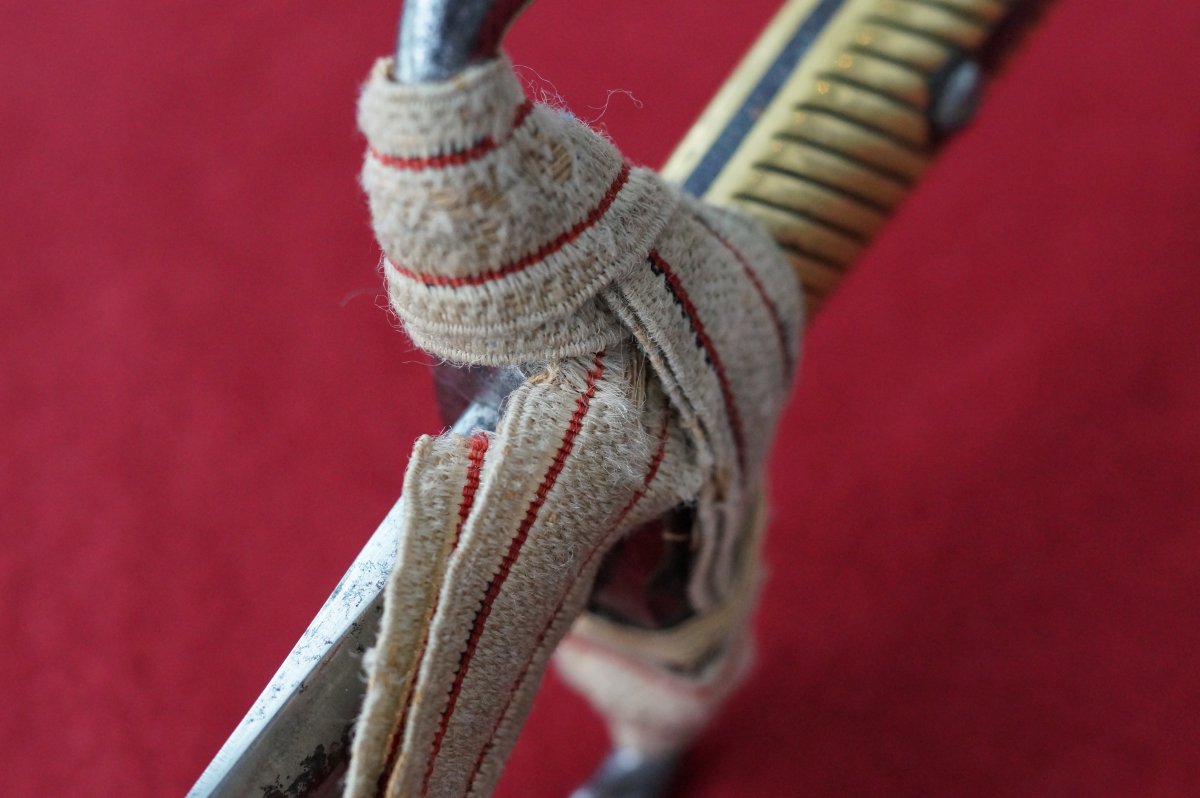

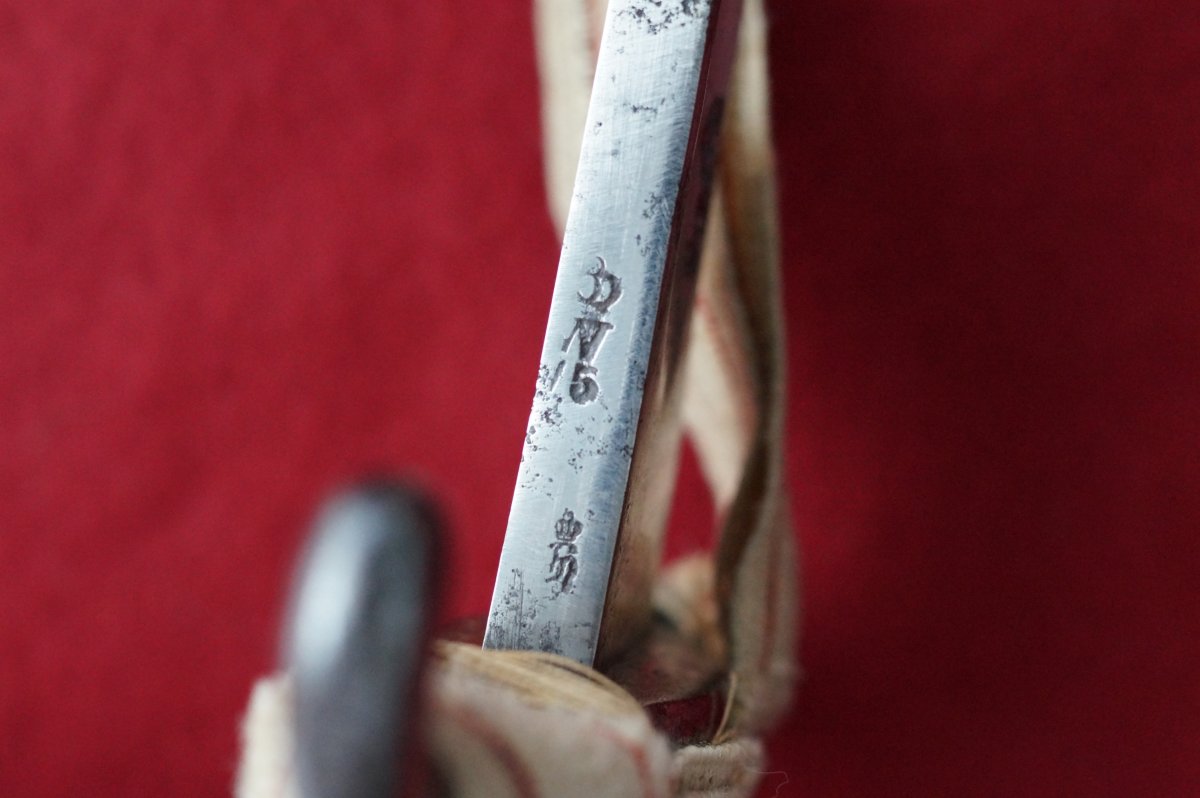

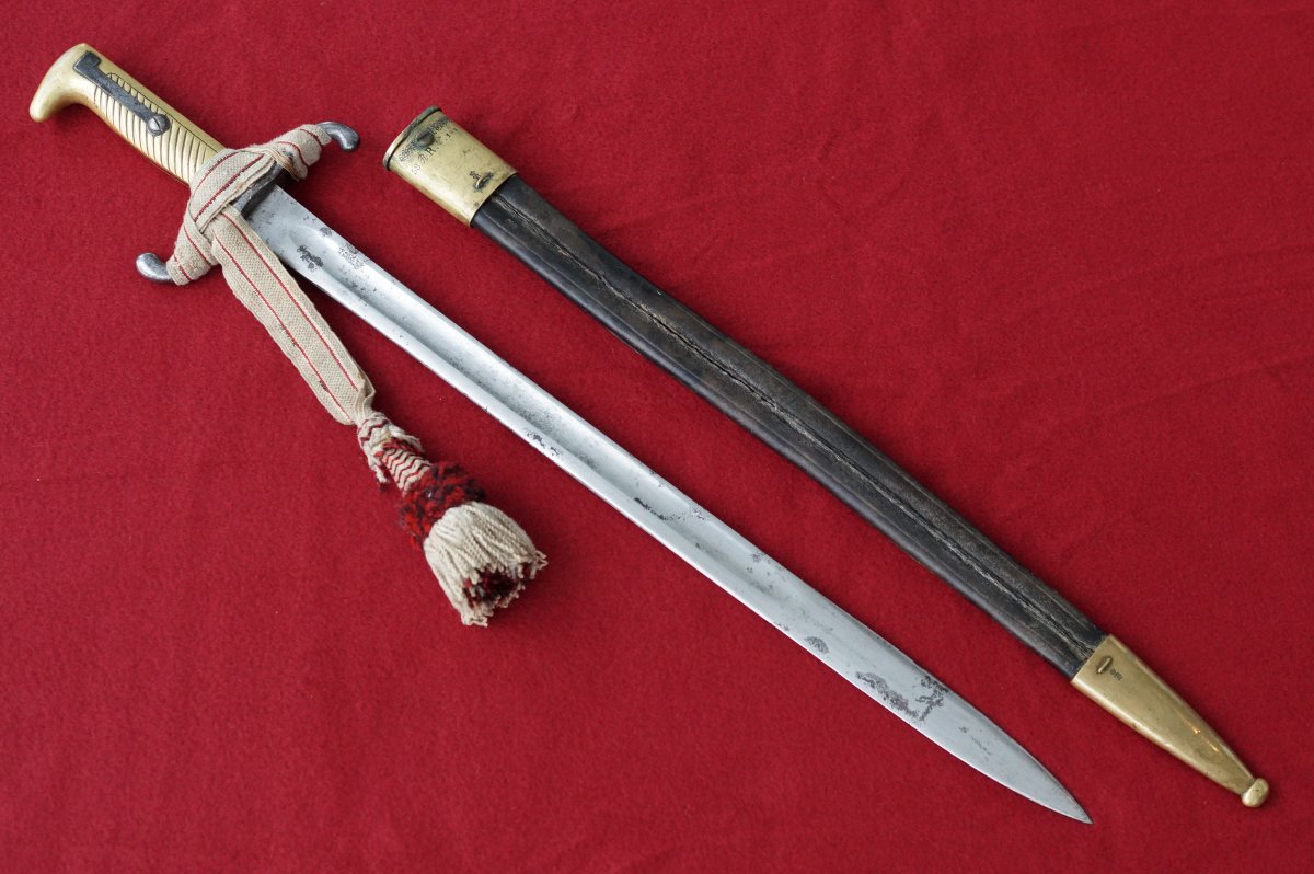

    Описание:
    Клинок стальной, прямой, однолезвийный, с одним долом с обеих сторон. Боевой конец двулезвийный. Рукоять латунная, цельнолитая, гладкая с одной стороны и имеет диагональные насечки с другой. В головке рукояти имеется Т-образный паз и пружинная защелка. Крестовина стальная, с кольцом со стороны обуха клинка, концы крестовины загнуты в различные стороны. Ножны кожаные с латунным прибором, состоящие из устья со шпеньком и наконечника с шариком.

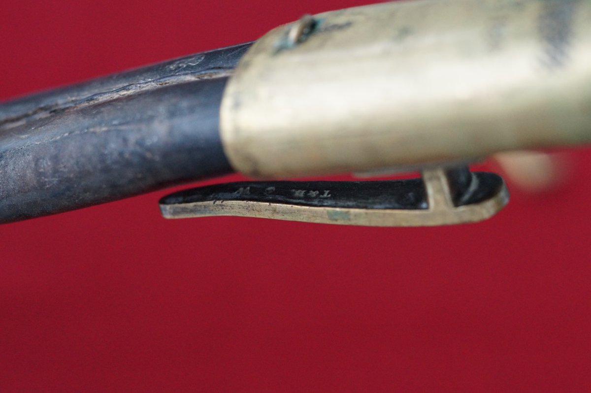

    Клейма:

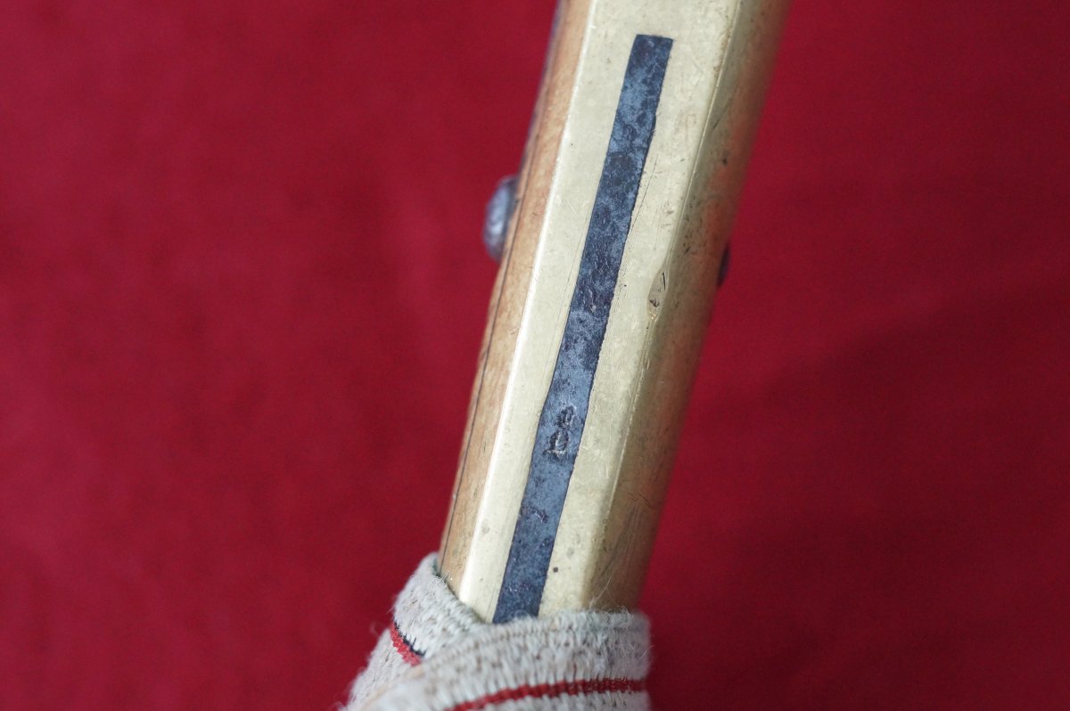

    Наконечник ножен: нанесено клеймо в виде буквы «B» под короной.
    Крюк ножен: Имеется клеймо снизу крюка, но из-за близкого прилегания к ножнам прочитать не возможно.
    Головка рукояти:Имеются два клейма с коронами, плохо читаемые.

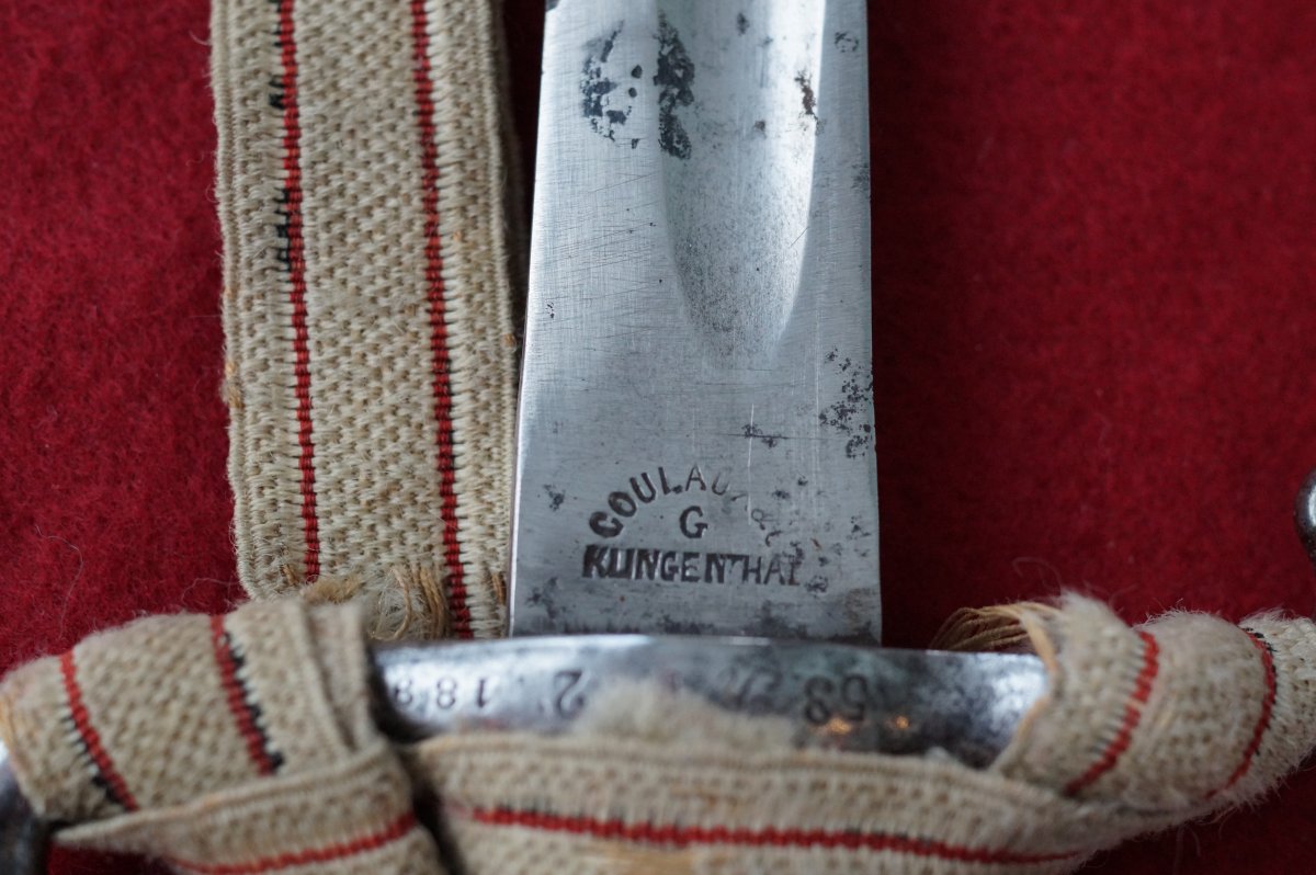

    Пята клинка слева: нанесена штампованная надпись «COULAUX & CG – KLINGENTHAL»- клеймо производителя братьев Куло в Клингентале.
    Хвостовик клинка: клеймо в виде буквы «B» под короной.

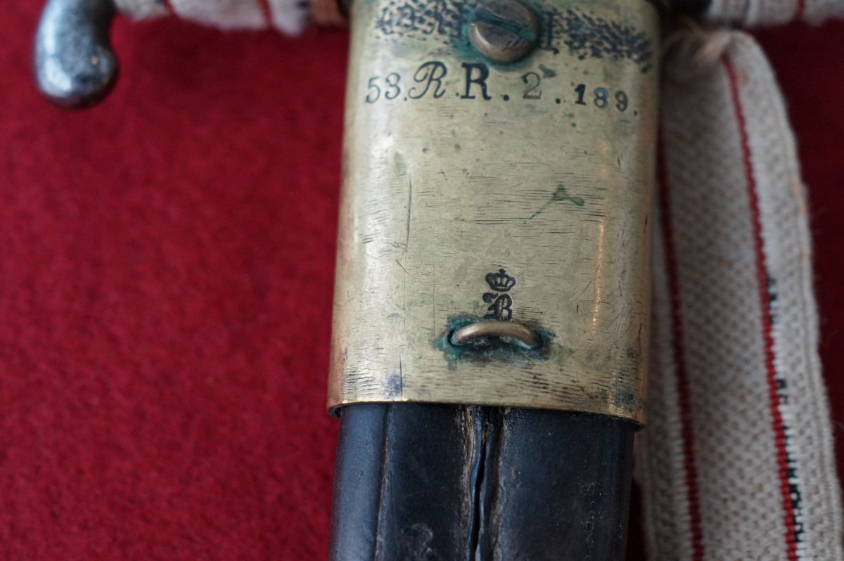

    Крестовина слева: «53.R.R.2.189.» — клеймо полковой приёмки.
    Kрестовина снизу: Нанесено клеймо в виде цифры «27», а так же клеймо в виде буквы «B» под короной.
    Обух клинка: клеймо в виде буквы «В» под короной; также нанесено клеймо в виде буквы V под короной и снизу цифра «5».
    Устье ножен: «53.R.R.2.189.» — клеймо полковой приёмки и клеймо в виде буквы «B» под короной, ниже. Так-же имеется старое забитое клеймо полковой приёмки слабо читаемое.
    (Skorpion) та vrostoka подобається це.

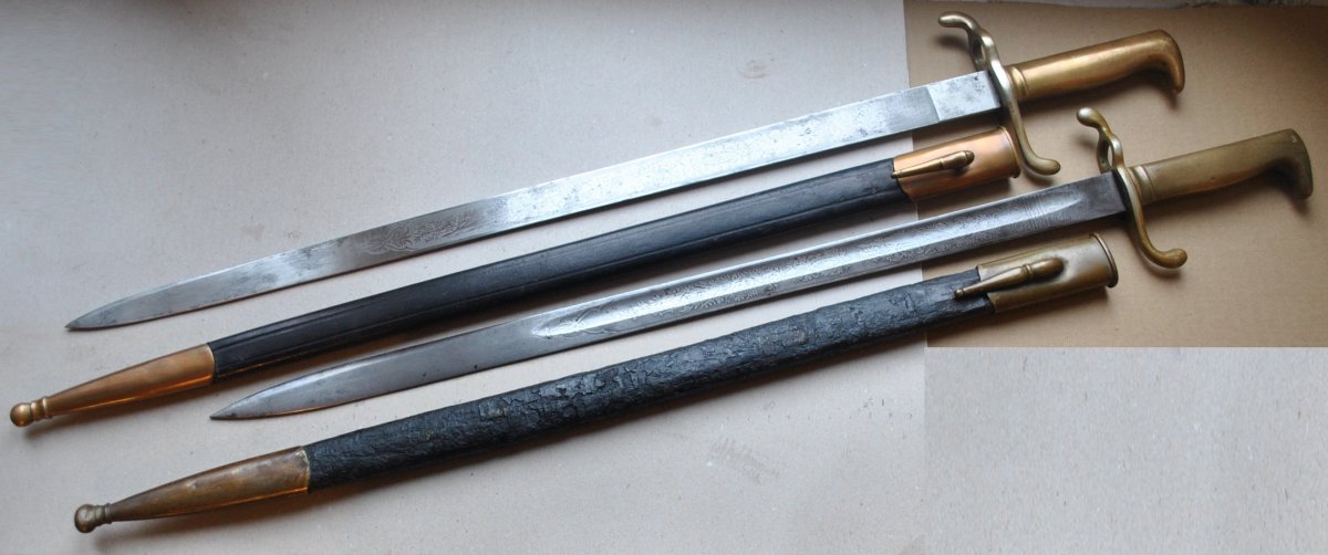

    Историческая справка.
    В начале XVIII века король Франции Людовик XV решил создать на территории Франции производство холодного оружия, чтобы не зависеть от поставок оружия из Германии. Создание такого рода предприятия было доверено Хенри Антесу, который для этих целей завербовал мастеров-оружейников из Золингена (Германия). 15 июля 1730 года был получен патент сроком на тридцать лет. Производство было организовано на территории, расположенной на границе с Германией, принадлежащей Гранд Шапитр из Страсбурга. В 1731 году начались первые поставки оружия. На первых образцах оружия ставился ярлык Королевской Мануфактуры Эльзаса. Название Клингенталь (от «klingen» – звучать и «tal»- долина) мануфактура получила потому, что в долине, где находилась мануфактура, постоянно звучали удары молота. С 1801 г. ею управляла семья Куло (Coulaux). Маркировка производителя традиционно размещалась на обухе клинка, в то время как на полотне близ пяты наносились клейма чиновников, осуществлявших государственный надзор за производством. В 1814 – 1815 годах нахождение завода на данной территории с точки зрения целесообразности стало вызывать сомнение. В это же время многие из мастеров оружейного дела приняли решение эмигрировать в Россию. Согласно исследованиям историка Ханса Цоллнера, если во времена Екатерины Великой около 25 тысяч немцев покинули родину, перебравшись в Россию, то благодаря данным Александром I привилегиям, цифра мигрантов достигла 60 тысяч. Несмотря на жестокие налоговые поборы, чинимые чиновниками, противодействовавшими оттоку рабочей силы из Европы, поток желающих переехать в Россию остановить было невозможно. Таким образом, в 1836 году мануфактура закрылась. Производство перенесли в Шательро. Мануфактура Клингенталь стала собственностью семьи Куло (Coulaux), которая выбрала другое направление производства — изготавливала орудия труда (косы и серпы), но небольшими партиями выпускала холодное и штыковое оружие. В 1962 году, ввиду нерентабельности производства, мануфактура в Клингентале закрылась окончательно.

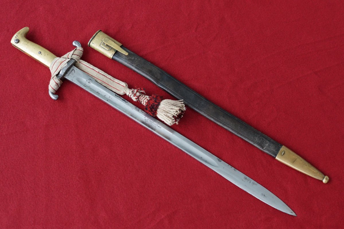

  6. zorik.antikvar
    zorik.antikvar Oberfeldwebel
    1.472
    Беларусь, Минск.

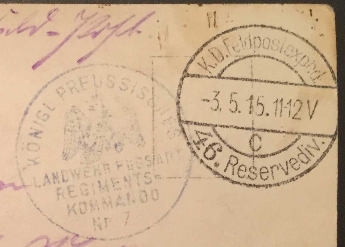

    У меня есть вот такая оригинальная фотография открыточного формата.
    (Skorpion) та Kollekzioner подобається це.

    Серёг привет. Отличная фотография!!!
    На чёрной печати в верхнем правом углу по середине может расшифровка года? -3. 5. 15. 11-12 V
  9. bomber 45
    bomber 45 Leutnant
    1.995
    Привет, Игорь.
    Да, так и есть. Кажись, полевая почта и дата приёмки отправления.
  10. zorik.antikvar
    1.472
    Беларусь, Минск.

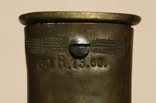

    Я так понимаю 03.05.1815 (11:12 это может время?).
  11. Kollekzioner
    Kollekzioner Major
    4.611
    где-то в центре Европы
    2-я рота 53-го резевного пех. полка. Оружие № 189.
    Полк развёрнут согласно мобилизац. плана 02.08.1914 г.
    2-я рота (1-й батальон) дислоцировалась вместе со штабом полка в г. Эльберфельде (Elberfeld).
    Тогда это был город Рейнской обл. После 1929 г. путём слияния стал районом г. Вупперталь.
    Кстати, 2-й батальон стоял в Золингене, так сказать на родине штыка)))
    Останнє редагування: 14 січ 2019
    Bulwinkin, (Skorpion), Koloben та ще 1-му подобається це.

    Вот у меня ещё есть фото предмета, у которого тже забит номер.

  17. zorik.antikvar
    1.472
    Беларусь, Минск.
    Андрюх скажи плс по клеймам можно трактовать что обсуждаемый предмет относился к 1-му батальёну или к 2-ому?
    Или именно 2 рота была в 1-ом батальёне, верно?
  18. Kollekzioner
    Kollekzioner Major
    4.611
    Само собой, в 1-м.
    1-4 роты - 1-й б-н, 5-8 - 2-й, 9-12 - 3-й
    Если бы была откомандирована отдельно, то была инфор-я.
    Как, например, эрзац-батальон этого полка стоял в Кёльне.
    А 10/11. 09. 1918 г. полк получил собственную миномётную роту.

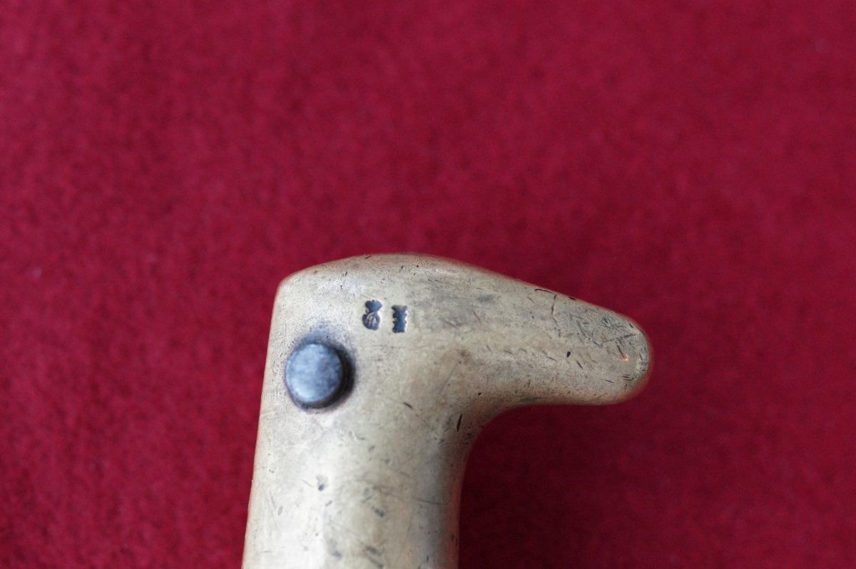

    Во-вторых, штык - оригинал, с клеймом, вроде разобрались. Забито старое - 40-го (пехотного???) полка.
    Точно ли - не видно под винтом..

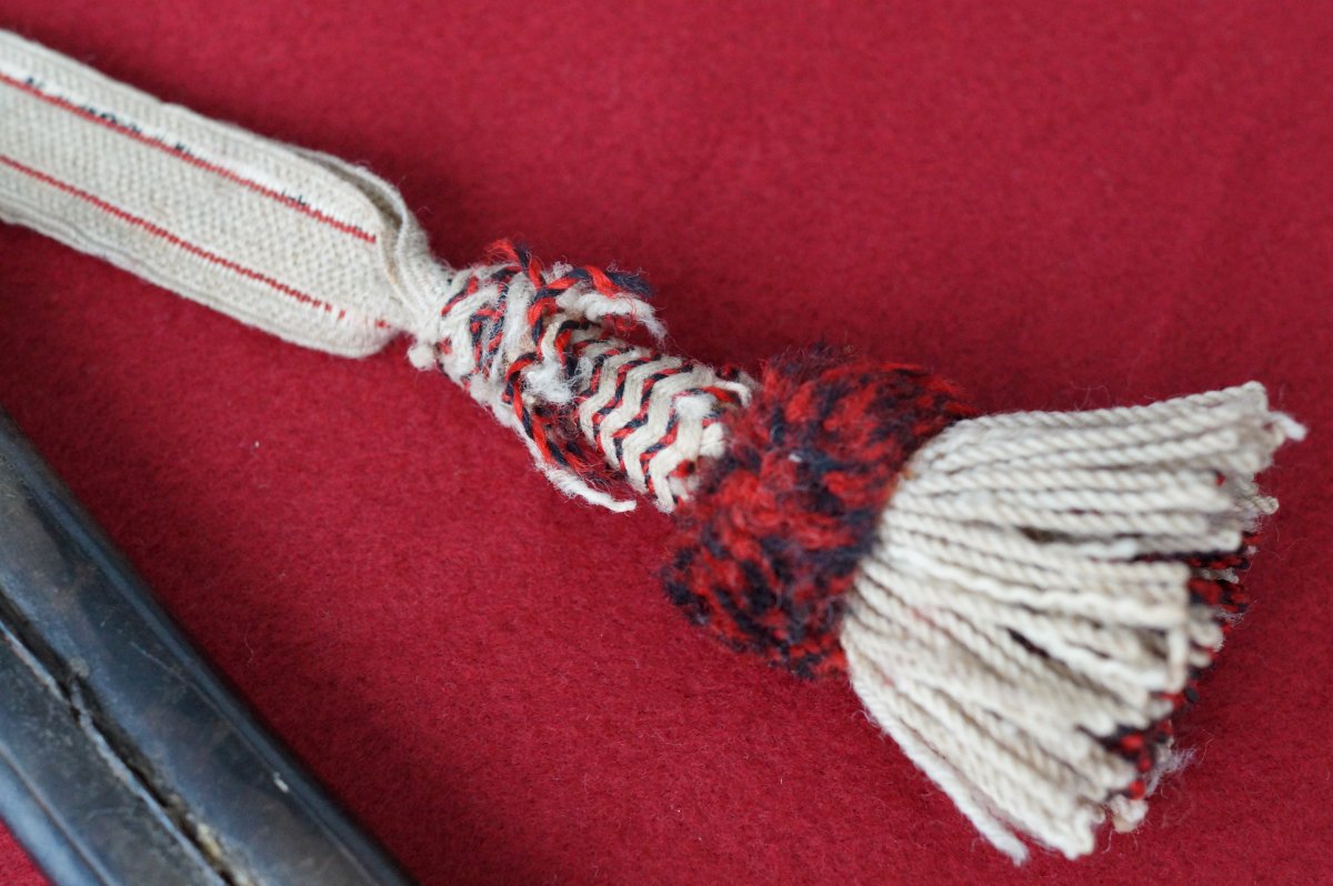

  21. lgg1969
    lgg1969 Oberleutnant
    2.051
    Тихий Омут
    Темляк унтер-офицер сверхсрочник .

    Андрюх если предмет коллекционируемый, и плюс люди будут выставлять фото из своих коллекций или фото с предметами то модератор сам решит закреплять её или нет. Но уверен очень важно сравнивать предметы и узнавать максимум информации о них. А это можно сделать только вместе...... Андрюх и выставляй своего внестроевого, лично мне интересно!

  24. lgg1969
    2.051
    Тихий Омут
    Ну например

  25. Kollekzioner
    Kollekzioner Major
    4.611
    Вот.

  26. Bulwinkin
    Bulwinkin Oberfeldwebel
    450
    Каменец-Подольский. Украина
    Да родина этого штыка Эльзас-Лотарингия а не Вестфалия. Золинген это родина какого-то другого штыка )))
