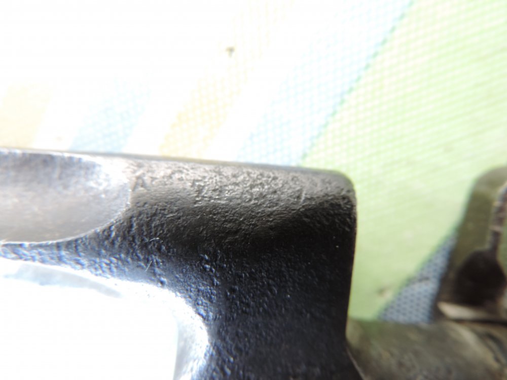

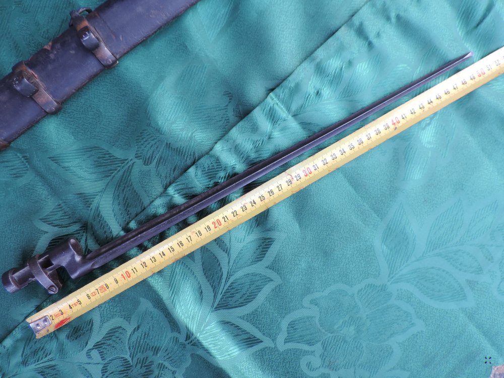

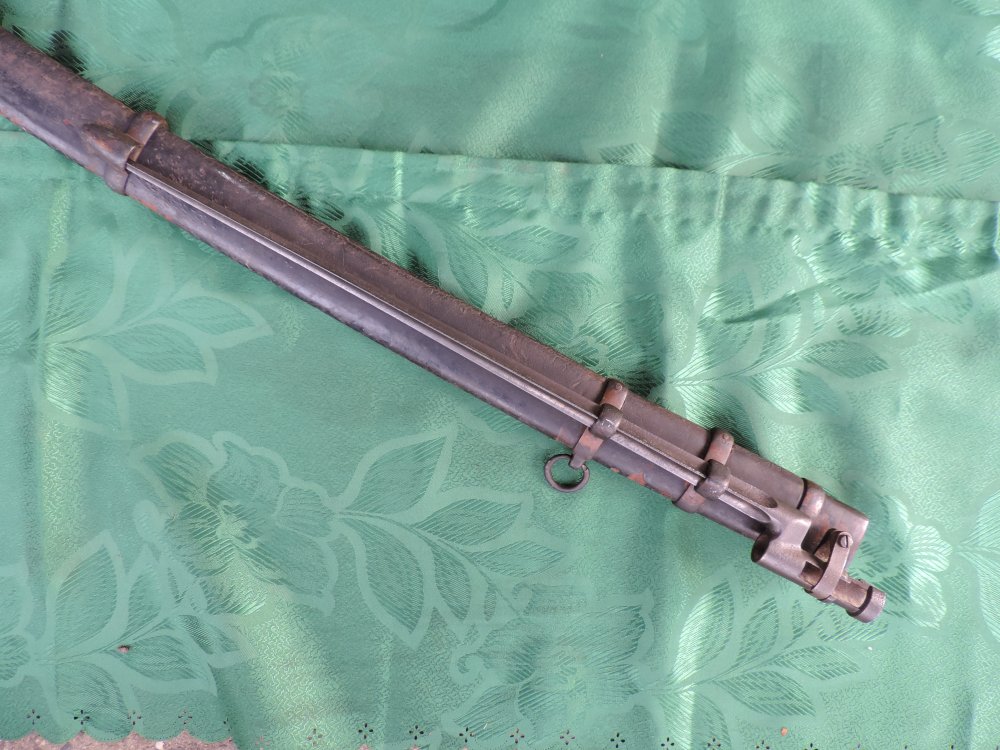

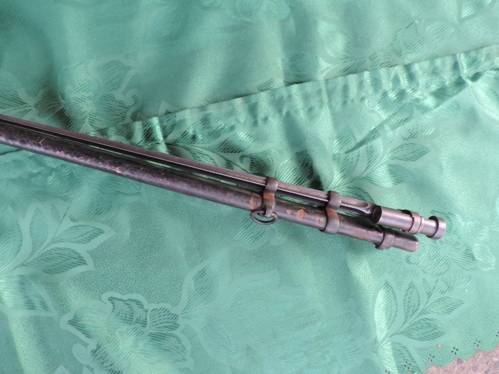

    Доброго ВСЕМ времени суток.Вот подвернулся штык,который искал для укомплектования ножен (http://reibert.info/threads/nozhny-dlja-shashki.452549/ )
    Состояние не" склад" но, я думаю,идентично состоянию ножен.

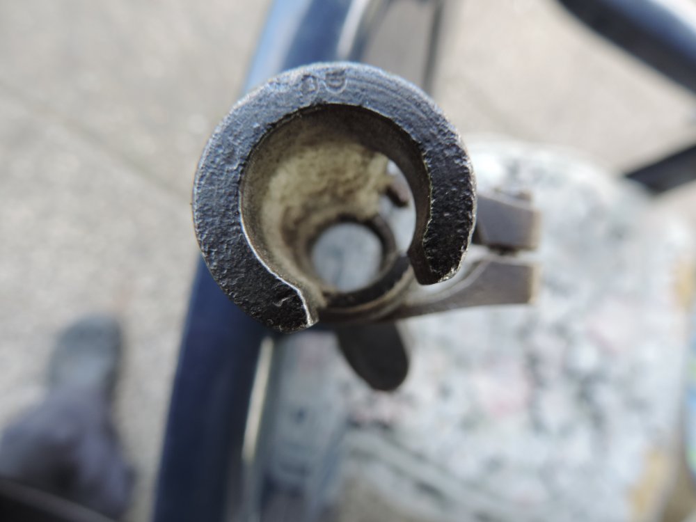

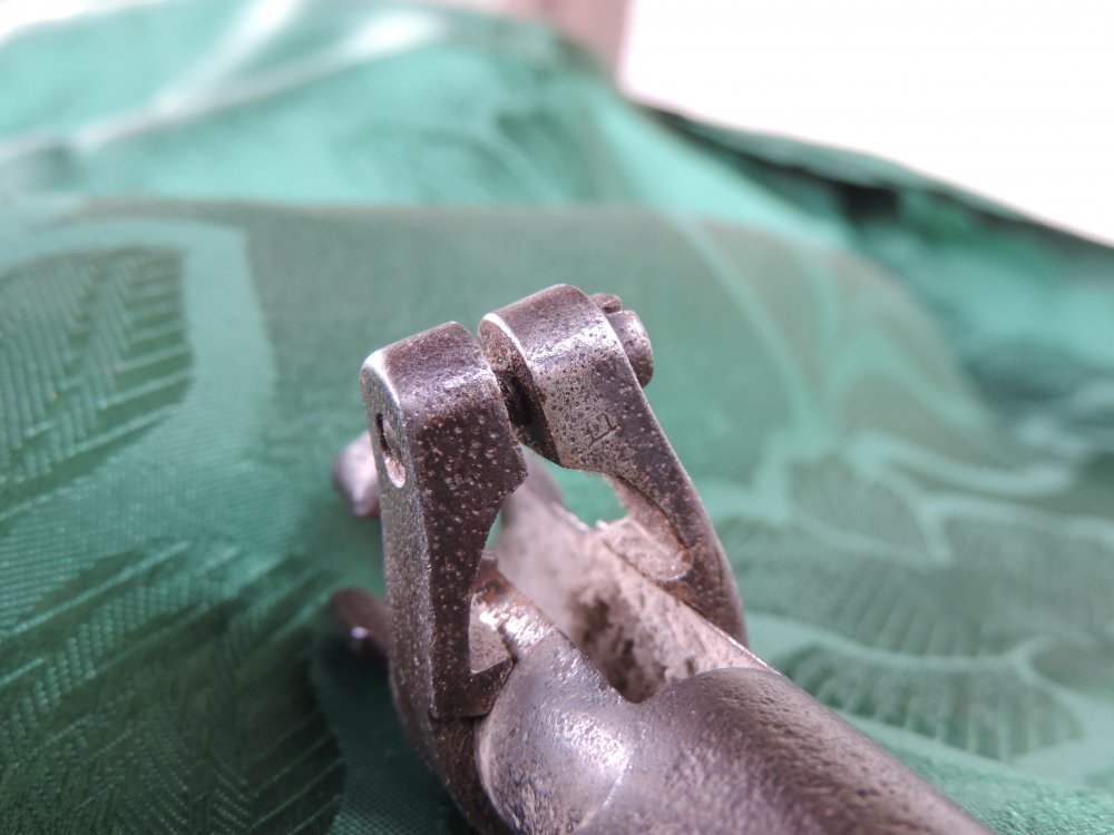

    Клейма плохо просматриваются,но то что нашёл,видно на фото.Длина соответствует нормам.
    Заранее спасибо за любые ответы.

    Родный мой!!!У тебя Шательро!!!Французский вариант русского штыка.Вижу в первый раз.Поэдравляю:smile_15:

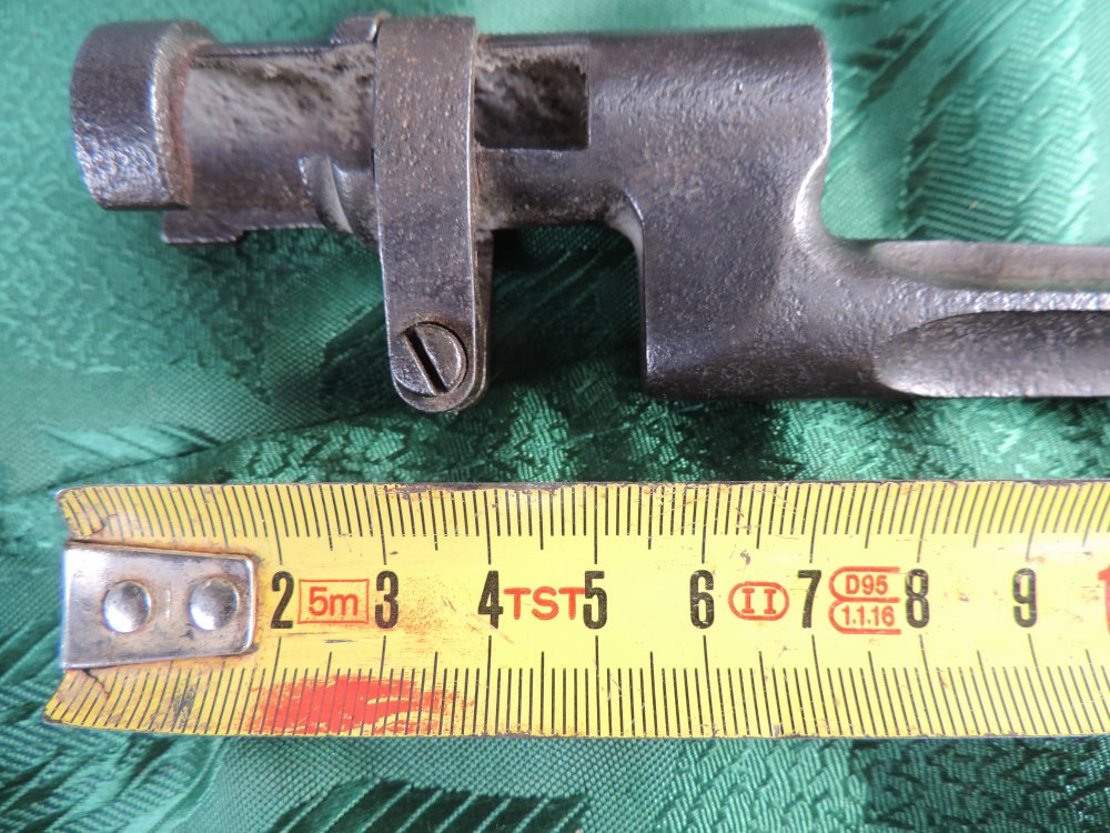

    А чего поподробней.Русский заказ на мануфактуру Щательро открывал производство винтовки мосина раньше.чем в России.Следовательно-Ваш штык-один из первых выпусков.Винтовок Шательро по разным источникам было выпущено около 400000 шт.но ценности данного щтыка это не умаляет.Правда он безномерной-может шел россыпью.Но повторюсь-агрегат вижу первый раз в жизни.

    Soglasen, chorosij, razlicie po ruskommu v ugle vyreza v tulejke, zdes 90gradov, u ruskovo 30gradov.Nomer na fotocke nr6 - 71 xxx plocho vidno cerez rzavcinu.

    Виноват-номерок не разглядел!Так это-ж еще и лучше:smile_12:Веса прибавляет.Как говорится-"навозну кучу разгребая" нашли жемчужное зерно.Цена может быть любая!!

    У Вас Шательеро 1893 года выпуска. (1892 - Шательеро выпустил около 22тыс. винтовок, 1893 - около 128 тыс.) Нумерация шла сквозная. Поворот колен прорези трубки на 90 градусов был и у русских штыков, (так же как и у Шательеро был на 30 градусов). "Шательеровское" клеймо на Вашем - на торце трубки ""С" в короне". О ножнах не жалейте, они немецкие на ПМВ, не редкие, дляы трофейных русских винтовок. Шательеро ножен не делал. С уважением.
