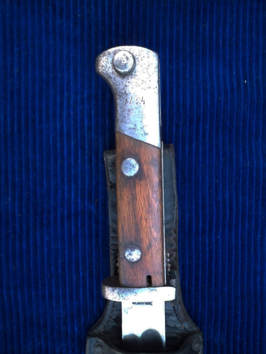

    Лично мне он напоминает штык образца 1884/98 года (нового типа) со сточенной пилой.ТС сделайте пожалоста хорошие фото ,ато все гадаем на кофейной гуще.

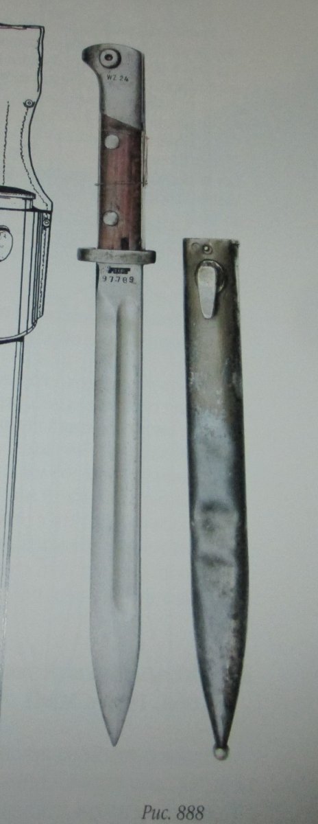

    Я сейчас, интереса ради, глянул переиздание "Штыков мира" Кулинского с Вороновыми, и не обнаружил там того "поляка с прямыми щёчками", но зато обнаружил под этим же описанием уже картинку другого поляка с этими же ножнами, но с нормальными "польскими" щёчками и скошенным нижним краем головки рукояти. Про заклёпки написано. Про переименование в Wz.27 убрали.

    Володя в описании указана длина 30.5 мм. а у образца 1884/98 года в среднем 250 мм.

    Так в теме головка не скошена ,а прямая,Я в шоке на ОЛХ его продают за 2000тыс грн.

    Так у S14 голова прямая и есть.

    МИш Я потом уже пересмотрел но сменить не смог,так всетаки что за зверь???
  15. Мигел
    Мигел Oberleutnant
    2.360
    Думаю из семейства S14

    В объявлении на OLX есть фото полустертого клейма с различимой буквой "K". Должно быть BK, так? Просят 2000, а какая приемлемая цена за такой?[​IMG]

    Да редкая штука но сохран подкачал и очень.
    А сохранность предмета это 90% стоимости предмета.

    Jasnij S14, realno BK v kruge, polskije styki neimejut 30,5cm dlinu klinka, s uv.Andy
