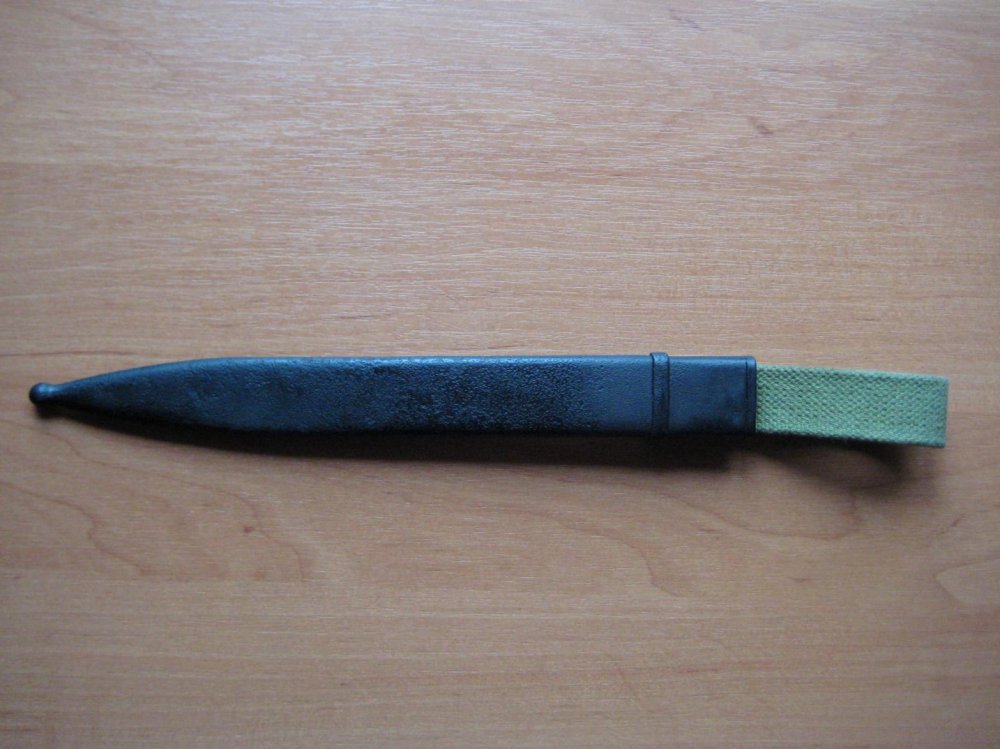

    Кстати о ножнах с каплей. Вот фото ранних ножен без капли. Фото "позычил" с параллельного ресурса.

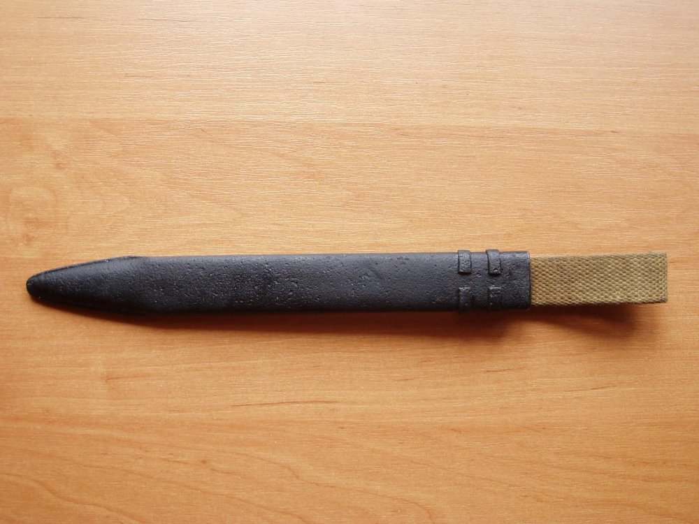

    На СВТ-40 были два варианта штыков, с верхней заточкой (ранний) и нижней заточкой (поздний). А ножен было пять вариантов, а может и больше. На СВТ с верхней заточкой - два варианта ножен (с шариком на конце с кожаным подвесом на заклепках и без шарика с брезентовым подвесом). На СВТ с нижней заточкой шло три вида ножен - с шариком на конце, с расклепанным краем и просто с закругленным краем. Все эти ножны шли с брезентовым подвесом. Отличались ножны для раннего от позднего, расположением пружины в ножнах. Штык вложенный в свои ножны должен быть обращен кнопкой наружу. Так же ножны со стороны обуха более ровные, а сторона лезвия более закругленные. Так-что ножны с каплей для правильного определения нужно смотреть по пружине. Пружина крепилась к ножнам заклепкой или точечной сваркой. Поэтому заменить ее не так и просто. И еще одно отличие по штыкам - клинок на ранних штыках длиной 245мм на поздних 240мм. Хотя встречаются и поздние с длиной клинка 245мм, но редко. И конечно нужно учитывать уточеные клинки.

    Да разделения по датам никто никогда и не делал. Определяли как ранние и поздние. Вот фото ранних ножен с каплей и без. Ножны с каплей редкий вариант с сварным швом на боку.

    Чекан Stabsgefreiter
    484
    Location:
    Фото ножен на поздний штык. Так-же среди этих ножен были отличия по конструкции пружин, их креплению к ножнам, скобам для крепления подвеса.

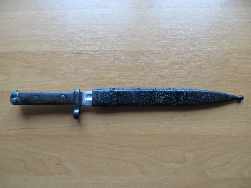

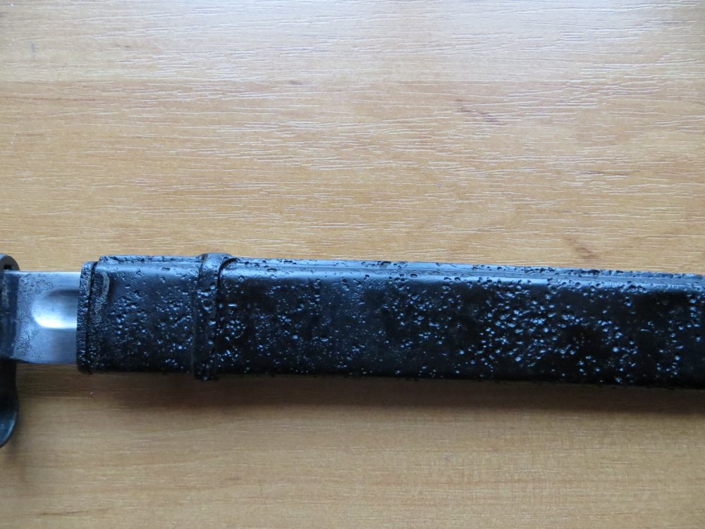

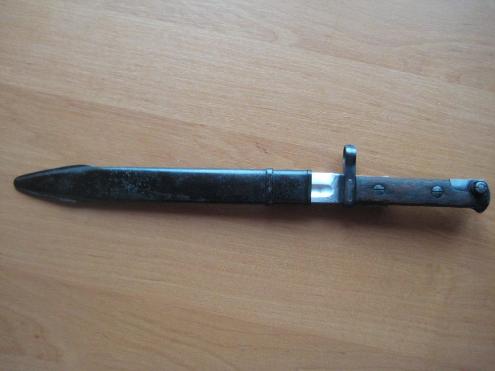

    вот такой у меня .тоже кажется свт
