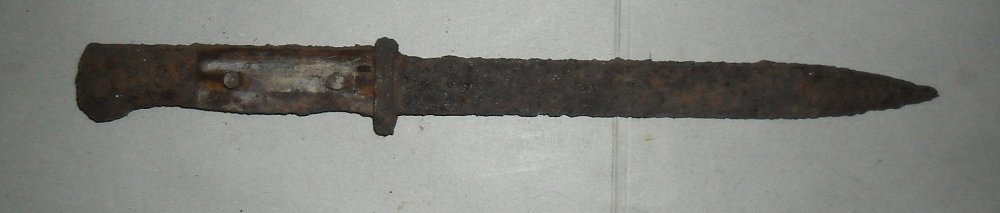

    Подскажите, можно ли из этого куска... сделать что-то путнее?:)
    Металл крепкий, вроде...
    Накладки были деревянные
    И в таком сохране можно как то определить чьего он производства?

    Немецкий к винтовке К 98. Надо очистить от ржи, лучше электролизом.

  4. МеталлюгА
    МеталлюгА Stabsfeldwebel
    2,017
    Location:
    А лимонкой не пойдёт или в уксус.. и на сколько?
    А то сейчас нет возможности электролизом заниматься:(

    Кременчуг.
    Можно и лимонкой почистить,но ни чего путнего с него уже не вытянишь,время сделало свое дело.С ув.

    Электролизом или лимонкой (до металла) будет так http://reibert.info/threads/Попытка-восстановить-ножик-К98-електролиз.223597/#post-2474762 Думаю стоит положить в соляру (как мне советовали - не послушался) и забыть на недельку. Доставать и чухать щеткой (мочалкой) и опять забывать... каверны будут закрыты черной ржой, хоть форму сохранит...

    По представленным фото, лично мне видется, что восстанавливать там уже нечего. Клин сгнил. Ржа отлепится - будет пила. В электролизе и кислоте вы его добьете окончательно.

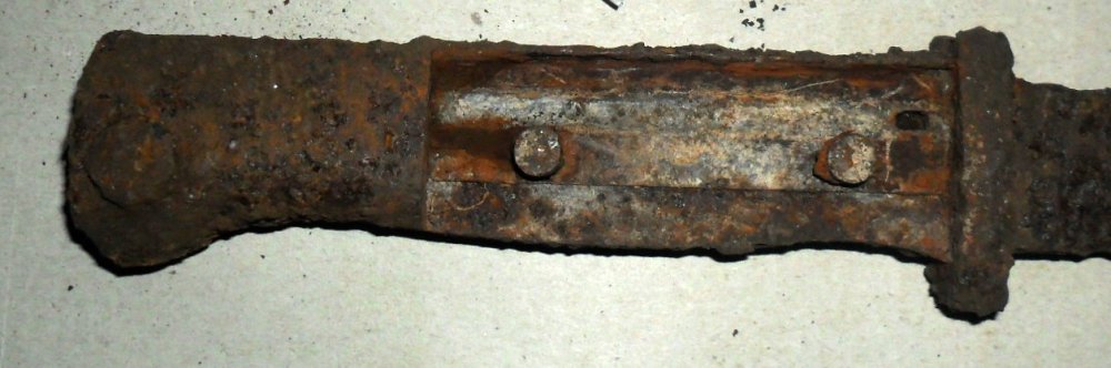

    Да, не много почистил его... с одной стороны ещё так себе... а с другой:( зато болтики вроде нормальные, надо их как-то открутить

    Накладок нет , значит можно смело греть и остужать в воде , так и раскрутятся , и кнопка заодно .
