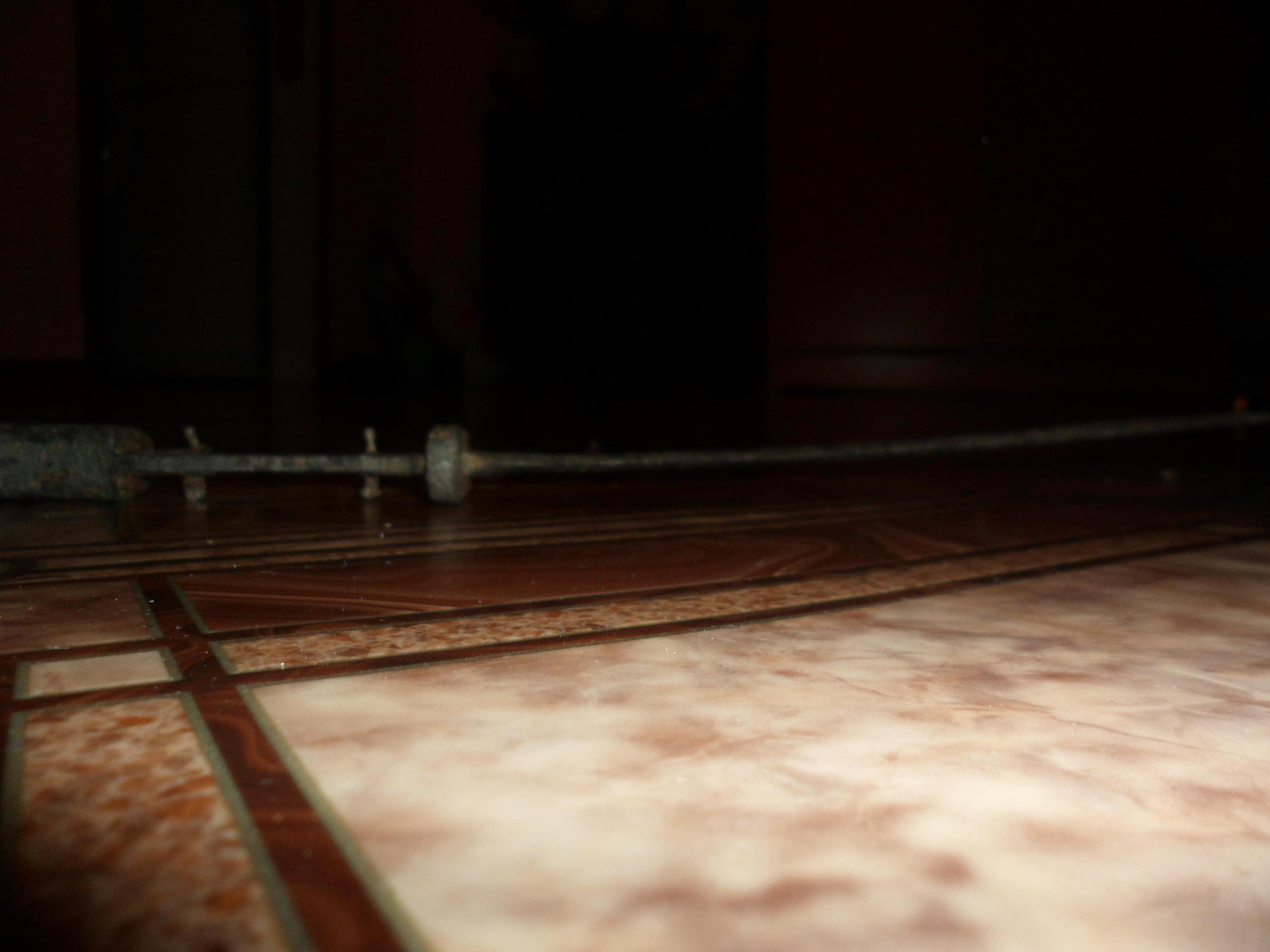

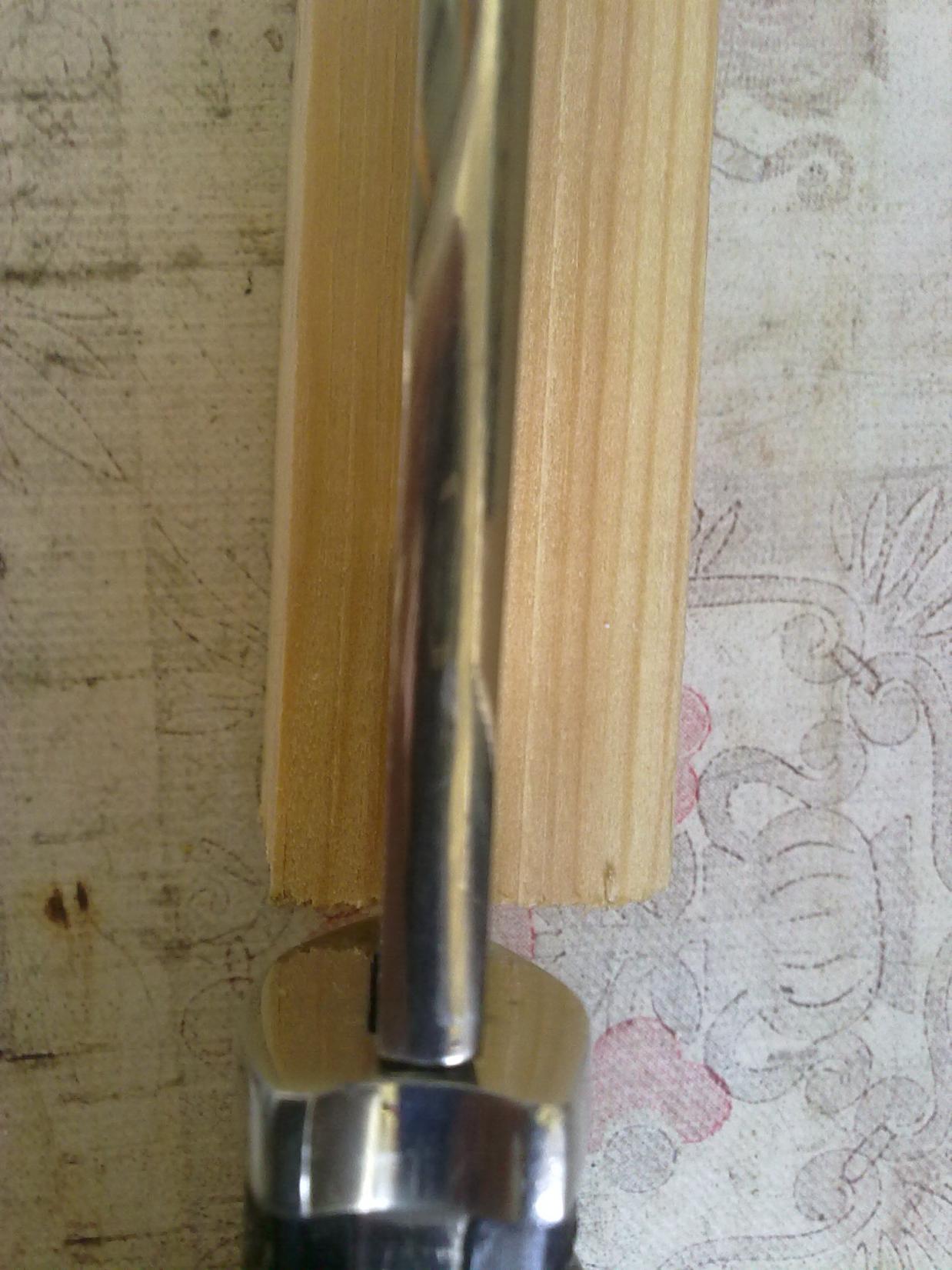

    как можно выровнять лезвие не сломая его????

    Я один раз вьіравнивал. Нагревал паяльной лампой, зажал клин (он бьіл не сильно согнут) в большие тиски и плавно сжимал тисками. Когда вьіровнял полностью, оставил в тисках горячим и облил холодной водой. Вьіровнял полностью, но повторю, у меня клин на шн бьіл изогнут не сильно.

    он не сильно согнут! это на фото так а в реале еле заметно! и еще как долго разогревать на лампе(по времени)

    Ну, ето смотря чем разогревать. Я разогревал обьічной паяльной лампой, беспрерьівно где-то 10-15 мин., до темно-красного цвета, когда металл только начинал краснеть, зажимал в тиски, продолжая нагревать клин и сжимал тиски. Клин вьіпрямлялся довольно легко, как для такого процесса. Проблемка бьіла в том, чем защитить руки. Пользовался обьічной мешковиной в несколько слоев.

    спасибо за совет! сегодня на шашлыках всунул в костер и зажал в тески! нормально выровнялся,только руки обжог(горячий сильно)

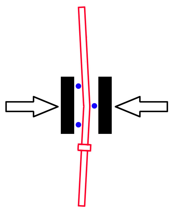

    Свой выравнивал следующим способом:
    Штык (на схеме красный) без всякого нагревания зажал в тиски (черный), предварительно подложив три обычных гвоздя (синие) по схеме и потихоньку выдавливал до полного выравнивания. В таком состоянии держал пол дня. После вынимания из тисков штык остался ровным.
    Фото к сожалению нет, штык был изогнут не сильно. За схему не пинайте, нарисовал как умел.

    Отличный способ-спасибо:beer: Стоит взять на вооружение.
    Для подстраховки можно все же "прогреть" нож прямо в тисках,-например паяльной лампой итд...С ув

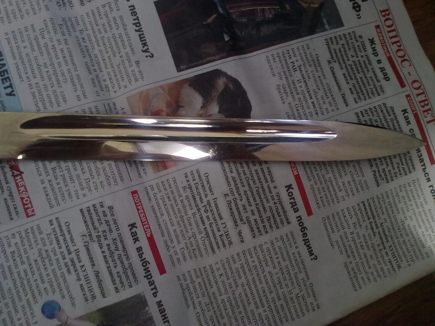

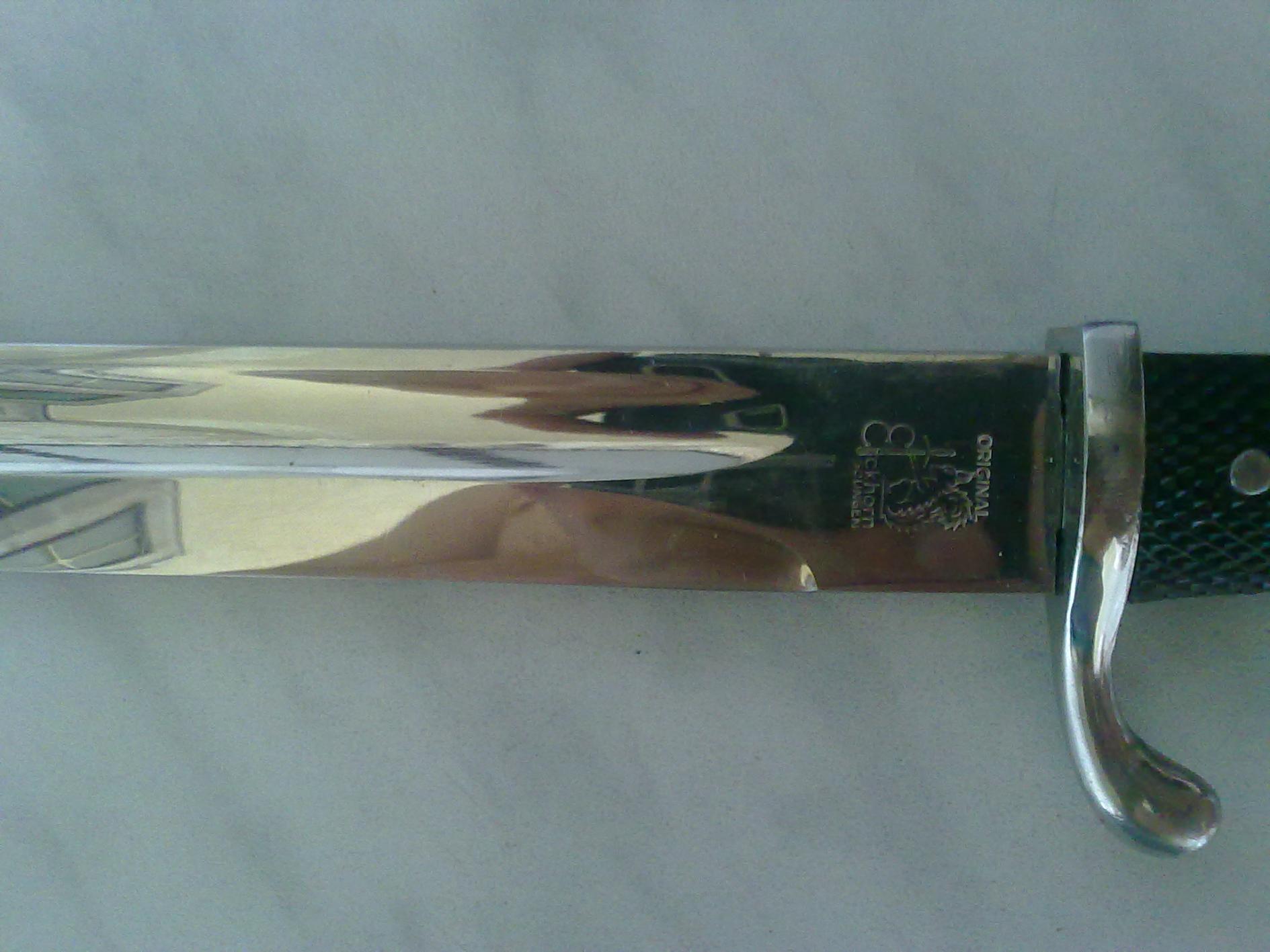

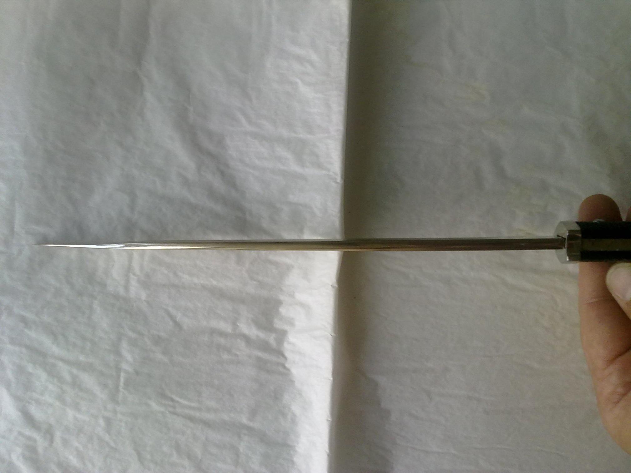

    Имею опыт выравнивания (правда парадника). Согнут был сильно, но после выравнивания стал абсолютно ровным. К сожалению нет фото исходника, на прилагаемом фото он уже ровный.
    Технология простая: Выравнивание молотком через слой бумаги (брал толстую книгу и вкладывал ШН между толщи страниц). Даже никель не слез.
    Кроме этого лет 10 назад ровнял саблю тем же способом, только вместо бумаги использовались медные пластины.
    Удачи!

    Точно так же, через книгу молотком равнял штык от СВТ лет 15 назад...;)

    Спасибо за помощь но ш.н уже давно выровнял пошпаклевал и покрасил!
