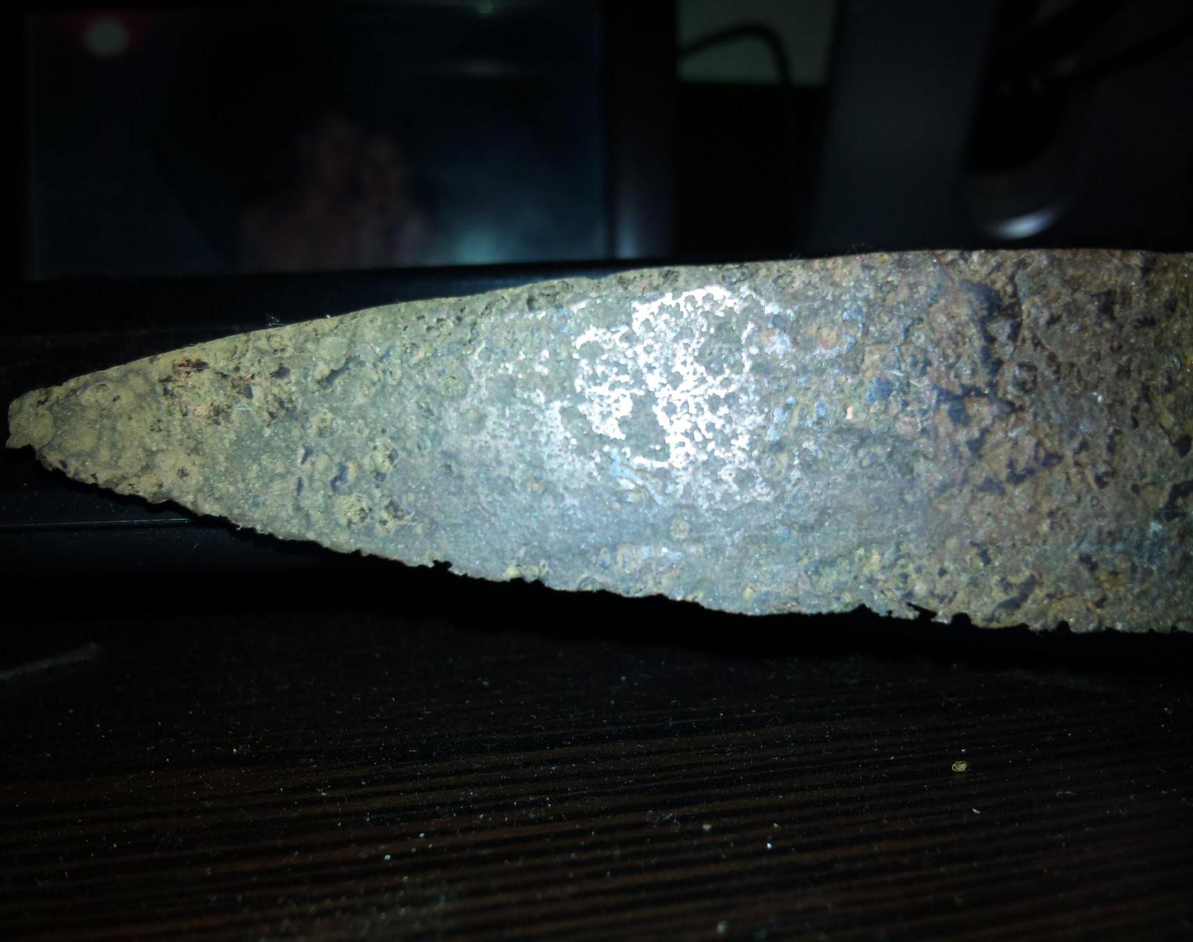

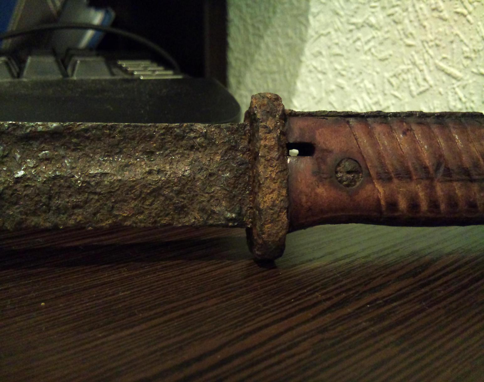

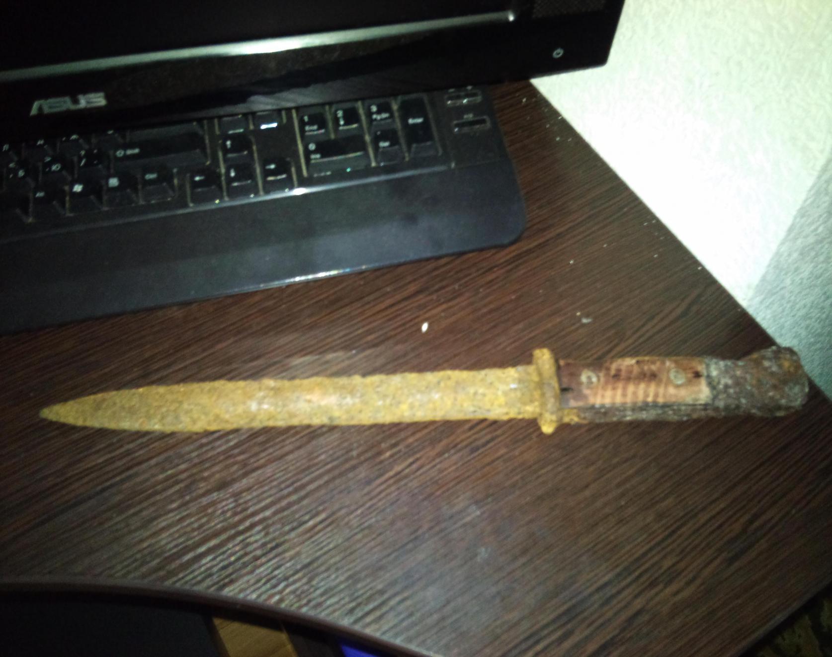

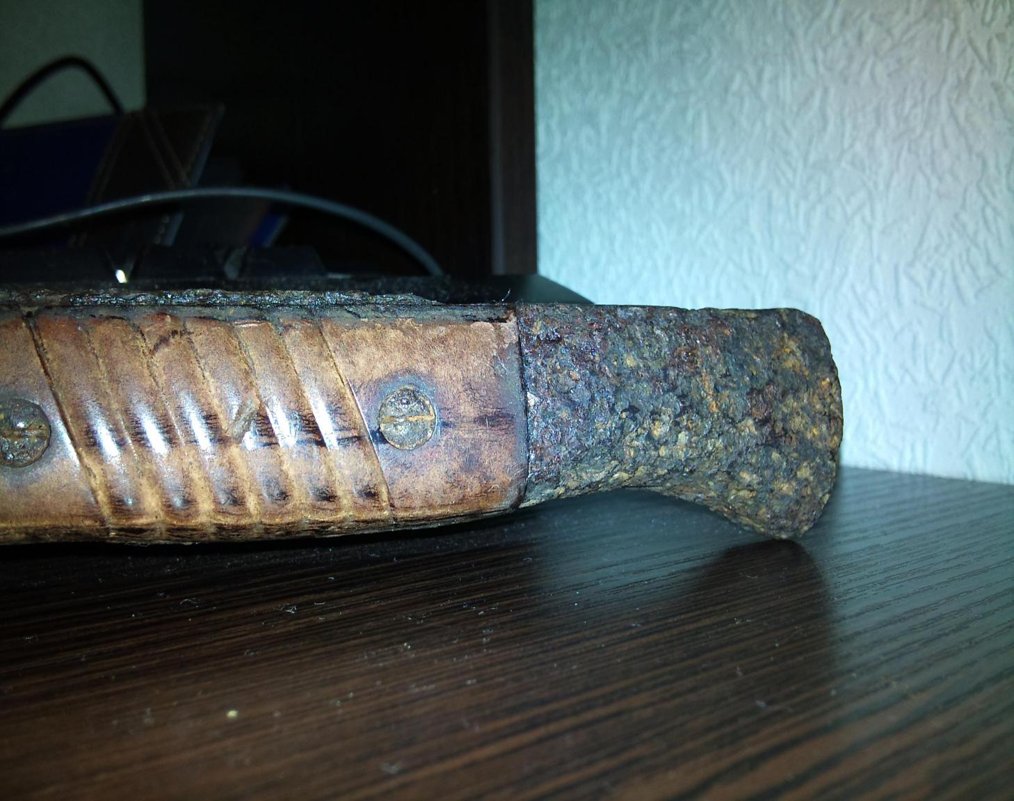

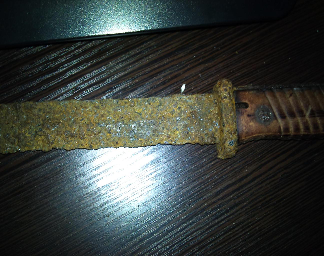

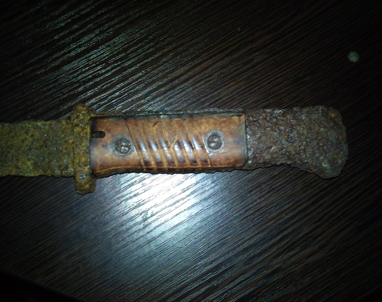

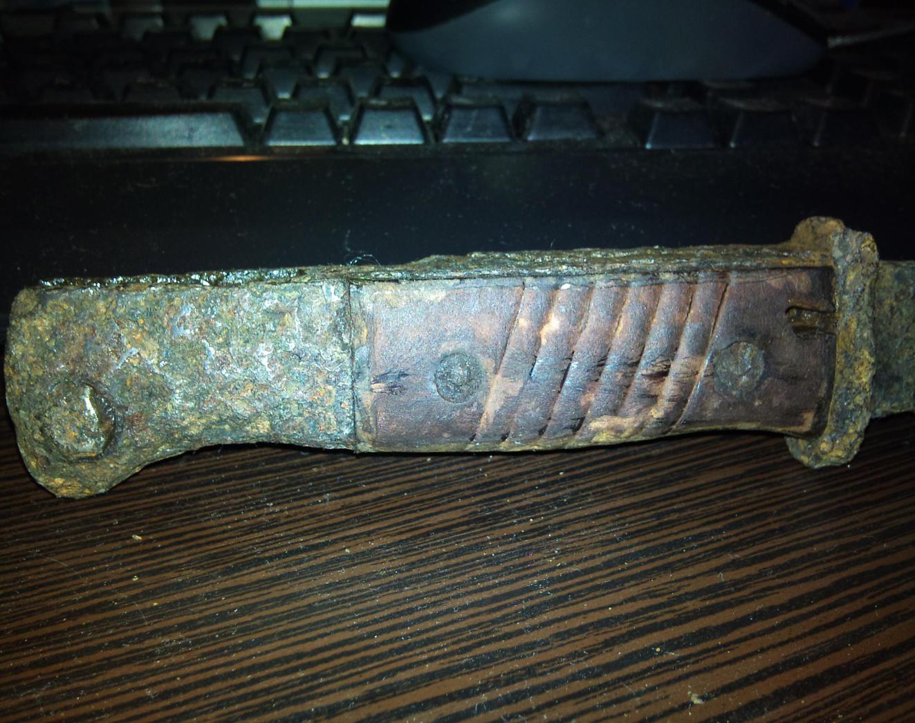

    Приветствую!!!!!поднял штык,состояние 2 с натягом...может кто-то сталкивался с подобным УГ???есть ли смысл сним работать,если "да",то как???сам пробовал в лимонку на сутки,но желаемого результата не получил...С ув.

    Лимонка еще не до конца отработала, но советую все же вначале снять накладки.

    Попробуйте механическую чистку,хуже не будет.

    Ну, это не на 2, это больше) Работать с ним стоит однозначно. Реально, накладки снимите сначала. А так - в щавелку его. Она посильнее лимонки в N раз будет. Или, если есть возможность, в баньку на электролиз.

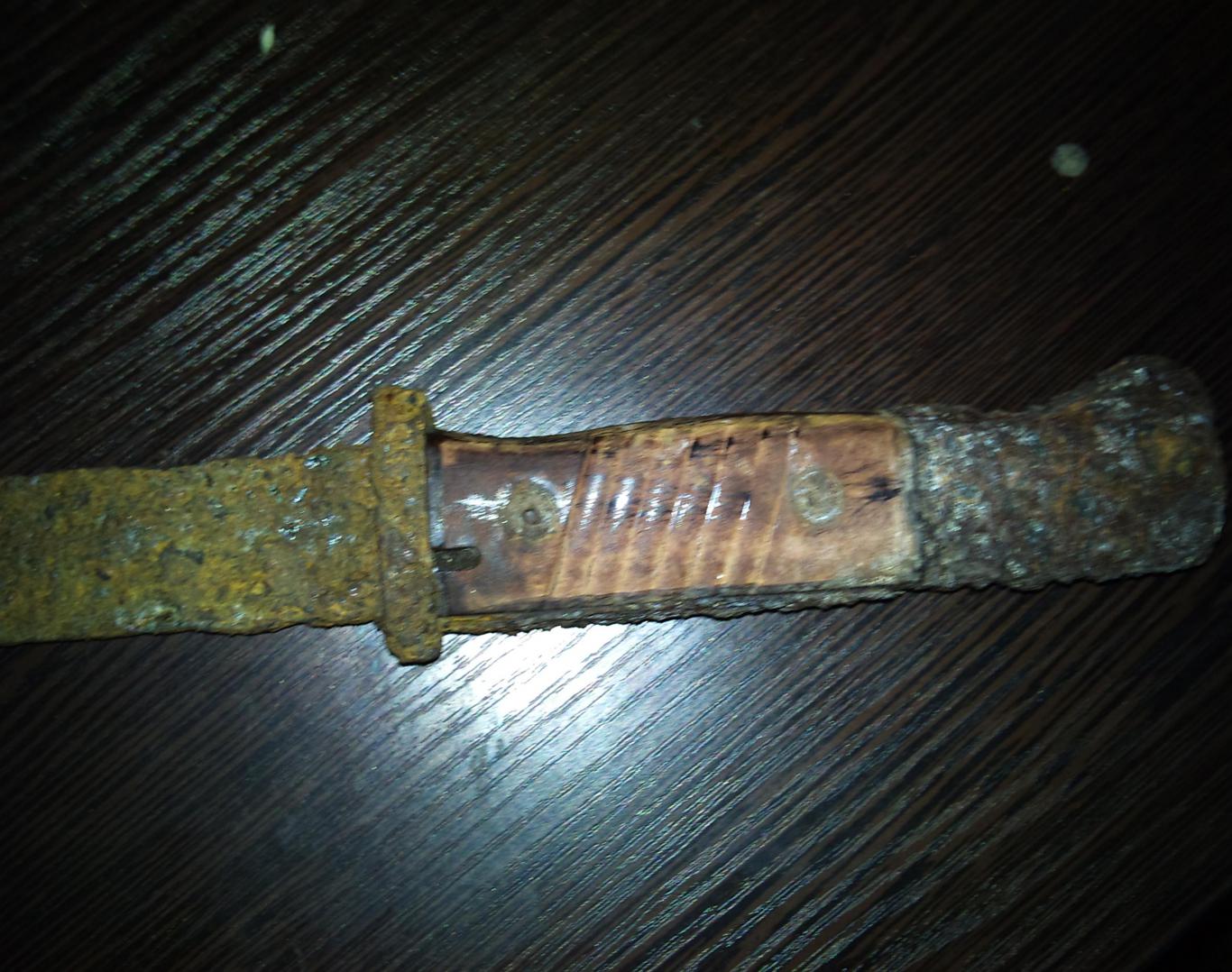

    в том то и дело,накладки сильно прикепели,а сверлить-душа болит...

    Процесс кислочения не был закончен..Попробуйте почистить мет. щеткой

    Ну, предмет еще жив конечно , хотя и тяжело ранен. Я б его в щавельку и периодически карщеткой. Поможет однозначно. Думаю,на клине каверньі будут неглубокими, в отличие от ручки. Защитной планке и винтам скорее всего ...здец. Удачи. С уваж.

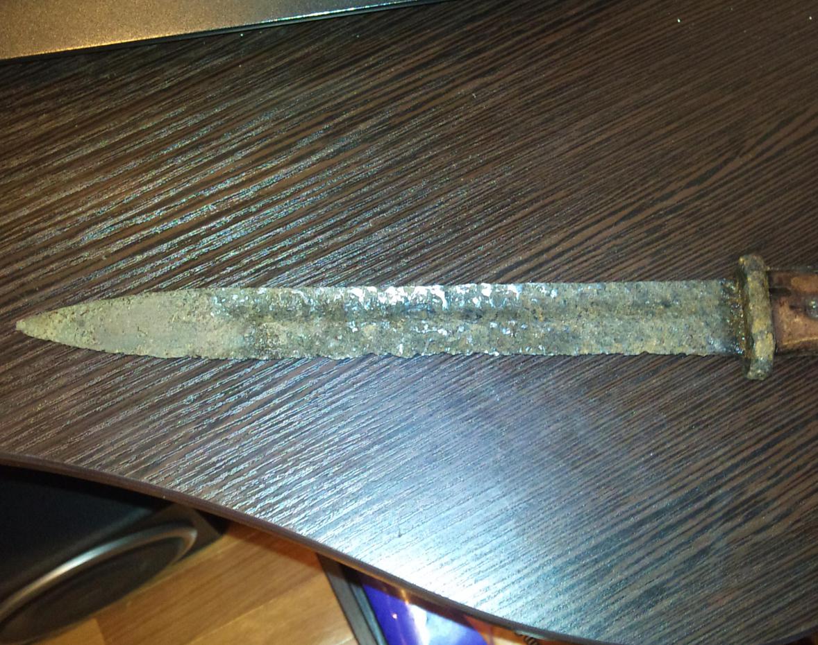

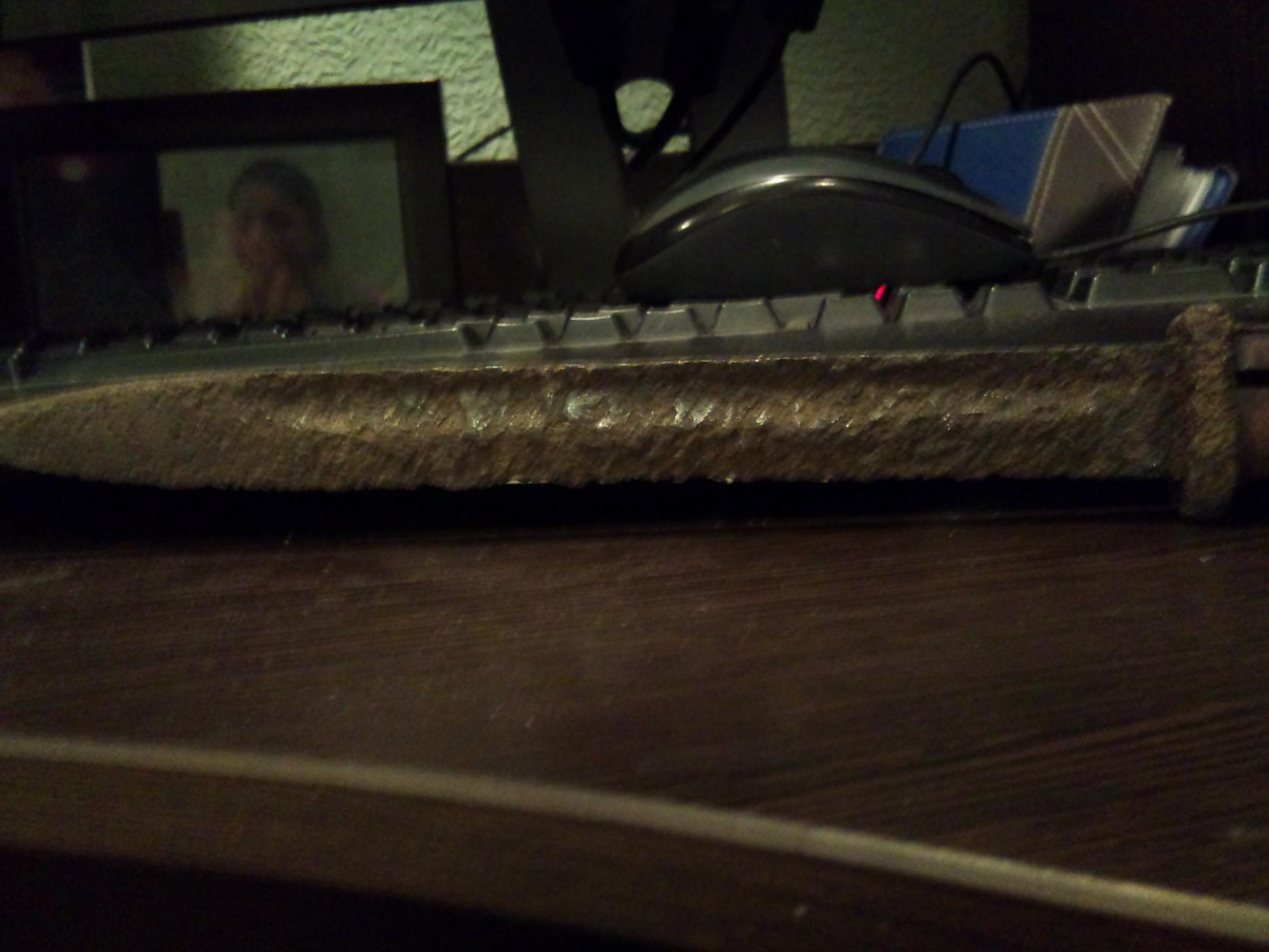

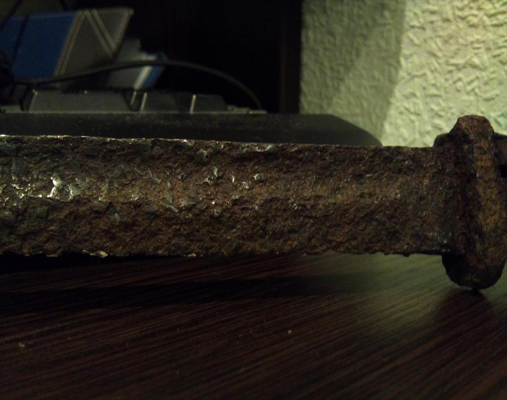

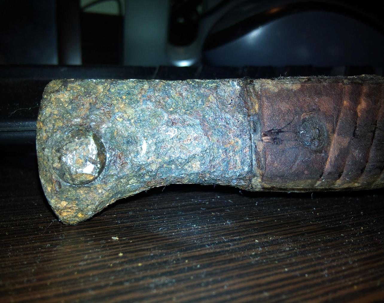

    попробовал,вот что получилось.
  10. БОЛЬШОЙ ХОМЯК
    БОЛЬШОЙ ХОМЯК Stabsfeldwebel
    2.356
    М-да! Состояние плачевное... Но на стенку игрушку еще можно сделать. Докислотить однозначно и поинтенсивнее карщеткой. Я делаю до "коралловой" поверхности, а потом вьіравниваю поверхность. Можно потом и так оставить, можно позашпаклевьівать каверньі и покрьіть ржавьім или похожим лаком, но будет как игрушка, особенно клин, можно долго и нудно заваривать полуавтоматом, но я предпочитаю именно етот способ, вид будет значительно лучше. Короче, тут описана масса способов, вьібирайте. С уважением, Александр

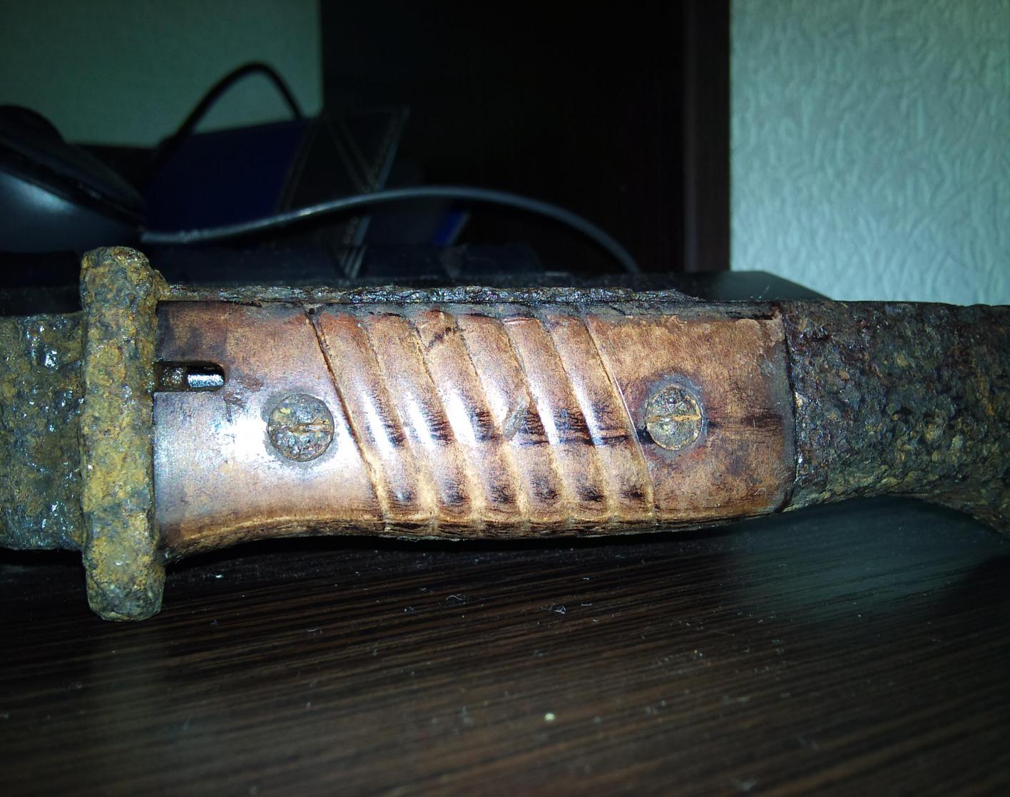

    подскажите ,как снять накладки ???
  12. doktor1
    doktor1 Oberleutnant
    80
    167
    3.964
    Висвердлити---там нема зачим шкодувати.
  13. HexeN
    HexeN Stabsgefreiter
    289
    Сверлить, если не хочешь накладки испортить это если будешь шпаклевать если нет то после кислоты промыть с содой пропитать воском и на полку - мое мнение.

    Если не хотите снимать накладки, то предложу вам рукоять и гарду чистить механически, беречь там нечего. Берем наждачку и упорно трем до желаемого результата. Клин я думаю нужно либо подержать в щавле, либо в электролиз. Но после электролиза будет много дырок...

    9% уксус - на сутки (только щечки не макай туда) и вся ржа с клинка уйдет. Когда будешь вынимать, почисти мет.щеткой. Будет голый метал.
    У себя чистил только рукоять, чтобы антуражный хром не ушёл:)

    ИМХО оставить как есть, законсервировать и на стенку или в коллажик или как Вы там храните коллекцию своей добычи.
    так - это хороший антуражный копаный ножик, если покроете шпаклей-будет реально игрушка, убьете напрочь дух предмета...

    Во-во! Со временем пришел к такому же решению...
    Затраты не стоят результата... Будет не антураж и не коллекционный предмет, а реально - игрушка.

    сккорее всего так и будет!!!!! всем большое спасибо!!!!тему топим.......
