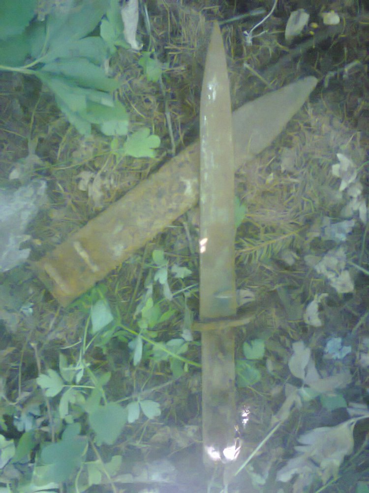

    Доброго всем вечера. Сегодня копнул такой штык нож. Подскажите пожалуйста как правильно вынуть штык из ножен. Очень не хочется что-то испортить. Заранее всем спасибо

    Попробуй отмочить в солярке пару суток, потом выбить деревянной накладкой! Будете продавать?

    наверное я неправильно выразился, именно как вытащить нож и интересует

    662
    Да все вірно. Правильно робите що питаєте спочатку. Прогрівайте на камфорці/ вогнищі не до красна і в масло чи вд-ехою заливайте. По потребі деревяним молотком постукуйте. Рецепт старий як і сам шн. З пов.

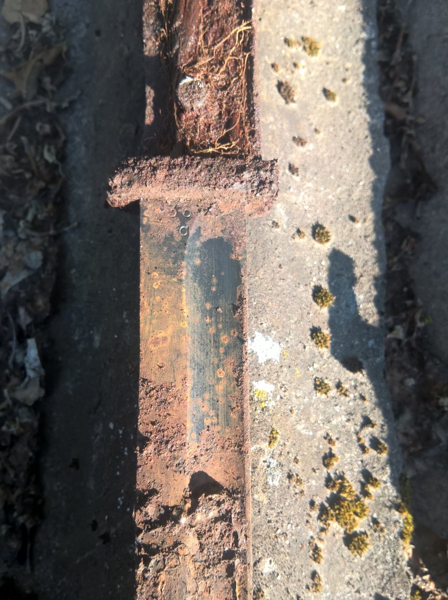

    доброго всем вечера, вот результат:

    Вітаю!Будете реставрувать?Я використовував на подібій знахідці спосіб електролізу(десь є темка тут),нівякому разі не кислотить...

    Электролиз убьет воронение раз и навсегда, его в соляру надо кинуть на месяц и периодически чухать зубной щеткой камрад :beer:

    Ну а рецептом такого электролиза поделиться с камрадами, пошагово, что и зачем шло? :):beer:

    А шо ділиться,пісня давня як і наш форум:D
    Зарядне автомобільне,мінус до предмета,плюс до пластини з нержавійки,у ванночку з содовим розчином і врубав на всю катушку,періодично виймав і мив шіткою,не металевою:):beer:

    Не підскажете як готаували содовий розчин?скільки чого?з пов!

    Вітаю!Звичайна харчова сода,на літру гарячої води ложка-дві,гаряча для того шоб розчинилась сода,-на відро відповідно...тут точна рецептура непотрібна,чим насиченіший розчин,тим краще йде процес...
