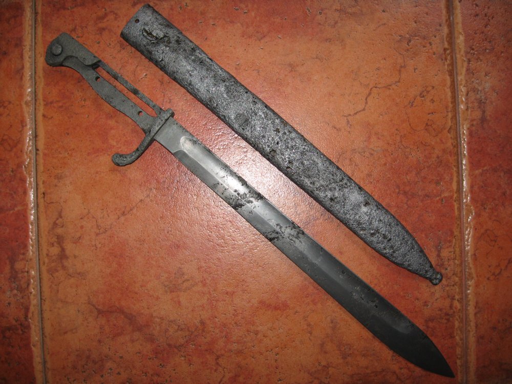

    Шпатлёвка в пули, как приедет буду реставрировать ножны, а что сделать что бы шпатлёвка не проваливалась бы в дырки???

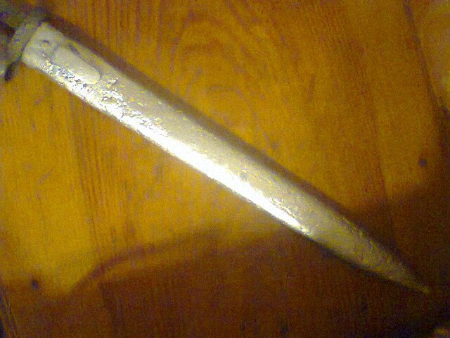

    Вобщем камрад забрал штычек на реставрацию, делает так: закапывает свинцом в свищи и быстро затирает наждачкой, говорит получается офигенно , свинец держится хорошо.

    выяснил ,друг заливает олово, надёюсь всё получится.

    я например каверны на лезвии, хвостовой части и ножнах стачивал на наждаке полностью, потом шлифовал, выводил поверность шкурками, потом воронил. лезвие становилось тоньше, но мне с ним в атаку не ходить. если каверны на ножнах глубокие, то стачивание не поможет, т.к. сточите до дыр. здесь надо шпаклевать алюминиевой шпаклёвкой.
  15. Der kommandant
    Der kommandant Stabsgefreiter
    801
    Я паяю простым припоем с ортофосфорной кислотой для пайки и дыры в ложевых кольцах, и трещины в деталях, и потом все это прекрасно воронится холодной немецкой воронилкой из ор.мага. Другое дело хлопотно все эти каверны запаивать...

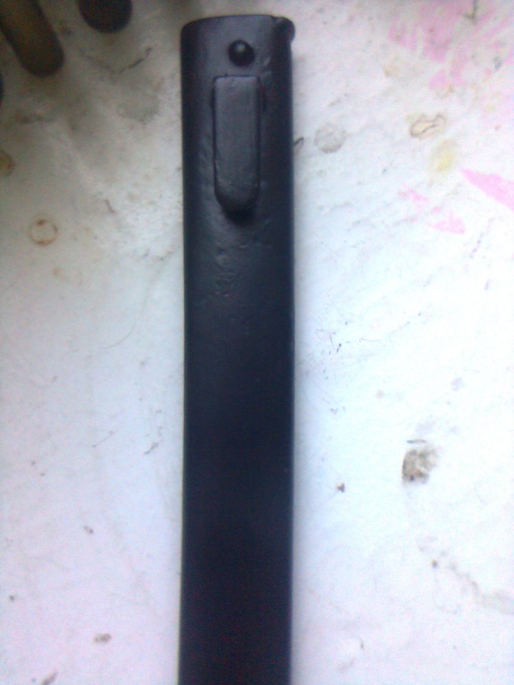

    Так. вот фотографии работы.
  17. Рихард
    Рихард Oberstleutnant
    5.229
    Одесса, Украина
    Чем выставлять фото в таком качестве - лучше б на словах объяснил, и то понятней было бы:mad::D. Ярик, не делай такие фото - покажи уже конечный результат, и закроем эту тему, не мучай нас:smile_6:

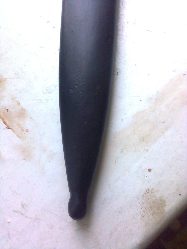

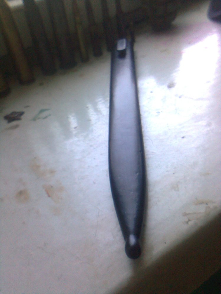

    ВОТ, доделал наконец ножны!!!!!
  20. Рихард
    5.229
    Одесса, Украина
    Поверхность не доработана - есть раковины. Че то меня смущает вид пуговки на конце ножен - должна быть в форме шарика, а у тебя.....

    ну раковины для антуражности уже будут, а то и так как пластмасовый, его бы застарить правильно....
  22. Paolo.M
    Paolo.M Stabsfeldwebel
    699
    Украина, Львов
    Не, не хорошо ножны сделали- небрежно, и никакой антуражности в закрашеной недоработаной поверхности нет, халява есть. Вот эти ножны я считаю сделал на троечку, разницу видите сами. Чем выше поставленная планка качества, тем лучше конечный результат, хотя идеала достигнуть очень сложно. Стоило ли запаивать дыры, что бы потом оставить в полуфабрикате?

  23. Ярослав54321
    Ярослав54321 Stabsfeldwebel
    -2
    15
    2.051
    Ну и что же мне делать? краску сдирать что ли?? а вы что красили ножны?? выглядит как воронение, и выглядит отлично как будто и не лежал в земле70лет
  24. Amadeus
    Amadeus Stabsfeldwebel
    1.593
    Евразия
    Походу весь зашпатлеван и покрашен. А потом ржавой пылью присыпан в некоторых местах для реалистичности. Смотрится на фото достойно. А фото лезвия есть?

    Не нужно ничего сдирать, считайте что это проявка, подшпатлюйте сверху, шпатля краску подьест, потом снова задуйте легко, опять подшпатлюйте...
