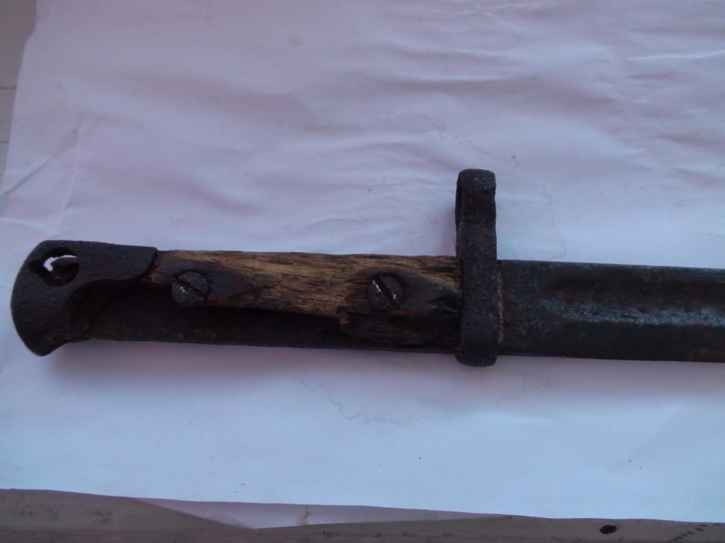

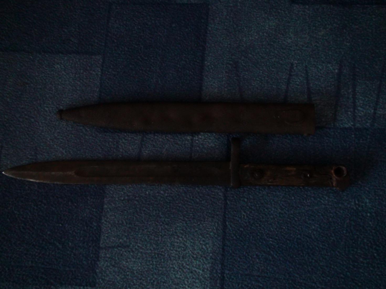

    Вот друг и собрат по нелегким землеройным работам подарил на День рождения такой шедевр

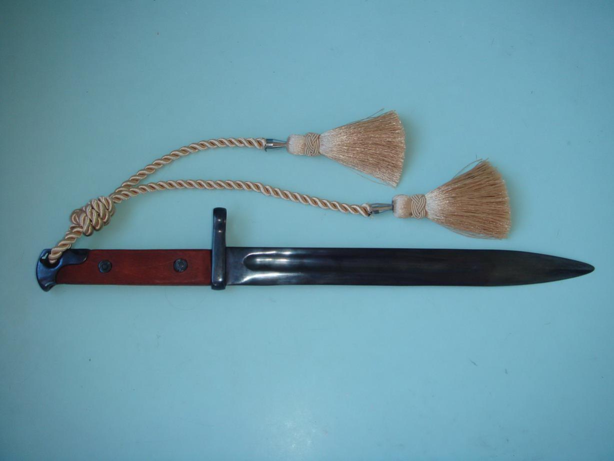

    Приветствую всех заинтересованных! Все примерно так как описал камрад Orest. Бормашина PROXON. Работа заняла примерно 4 месяца, т.к. еще и работа есть. А данное хобби в удовольствие. 70% работы вручную. О том каие пасты, технологию и другие материалы использовались при восстановлении, сообщу чуть позже, т.к. все в точности хочу узнать у первоисточника, а он был в командировке.
    "Темляк - бред, а так всё хорошо."
    Темляк никто и не использовал как историческую ценность. Так, для антуражу по поводу случая...)))
  17. Krasniy Partizan
    Krasniy Partizan Schütze
    Ukraine
    Командировка закончилась, а что бы не мучить друга Evgen2405 попросил знакомого зарегистрироваться, поскольку мой комп нехорошие дяди УШЛИ. По поводу поставленых вопросов постараюсь ответить всем. Заранее приношу извинения если по времени это будет не совсем оперативно.
    В первую очередь раствор лимонной кислоты (3 стандартных пакетика на 1,5 л воды). Мариновал дней 7-8, при этом 1-3 раза в день чистил щёткой по металлу. В дальнейшем обработал ВДшкой и дал выстояться пару тройку дней, при этом изредка добавлял ВДшки (поскольку очень хотелось снять родные болты с ручки; к сожалению не поддались, пришлось срезать).
    В дальнейшем с помощью наждачного круга, набора напильников, двух-трёх десятков водянок-мозолей, ведра воды и наждачной бумаги всех сортов изделие выравнивалось, убирались все ямки и другие ненужности. Помог в этом деле и ПРОКСОН, но я скажу без рукоприкладства никак, не чувствует немецкая техника( так же в принципе как и наша) всего чего хочется изделию. Камрад Евгений прав, процентов 80-это сугубо ручная работа.
    Когда самый мелкий наждак полностью исчерпал свои возможности на помощь был позван войлочный круг и родная паста ГОЯ (без марлевой повязки, защиты глаз и выдержки лучше даже не начинать). После того как был достигнут эффект яиц кота, началась работа по ручке и болтам.
    Поскольку слабый опыт в этом деле у меня был, в строительном СИЛЬМАГЕ были приобретены обычные болты и гайки 5-чка, а также цевьё молотка. Болты и гайки при помощи абразивного круга и ПРОКСОНа были преобразованы в необходимую форму. В свою очередь цевьё молотка было распилено пополам и опять таки при помощи ПРОКСОНа и наждака были изготовлены накладки для ручки; в дальнейшем накладки были обработаны морилкой.
    Напоследок метал был поворонён средством для холодного воронения Nu Blak № 82.
    Какие ещё подробности нужны, пишите, постараюсь на все вопросы ответить.

    ИМХО, Весчь получилась красивая, но уже не то, ибо геометрия нарушена по причине стачивания слоя металла. Тоесть штык имеет похожесть, однако тоньше и легче..
    Учитывая трудозатраты, упорство и умение можно было сделать полную копию..:)
