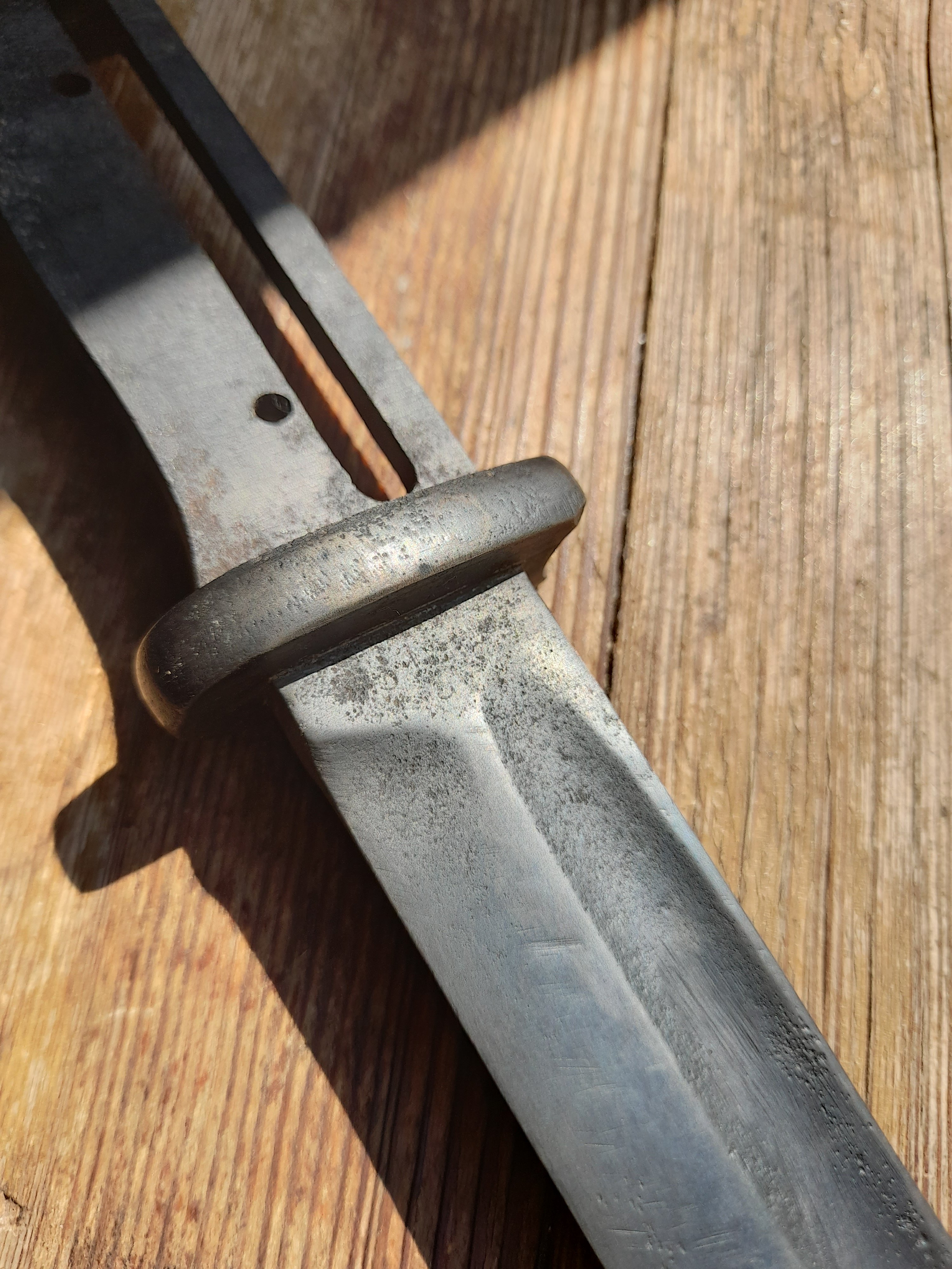

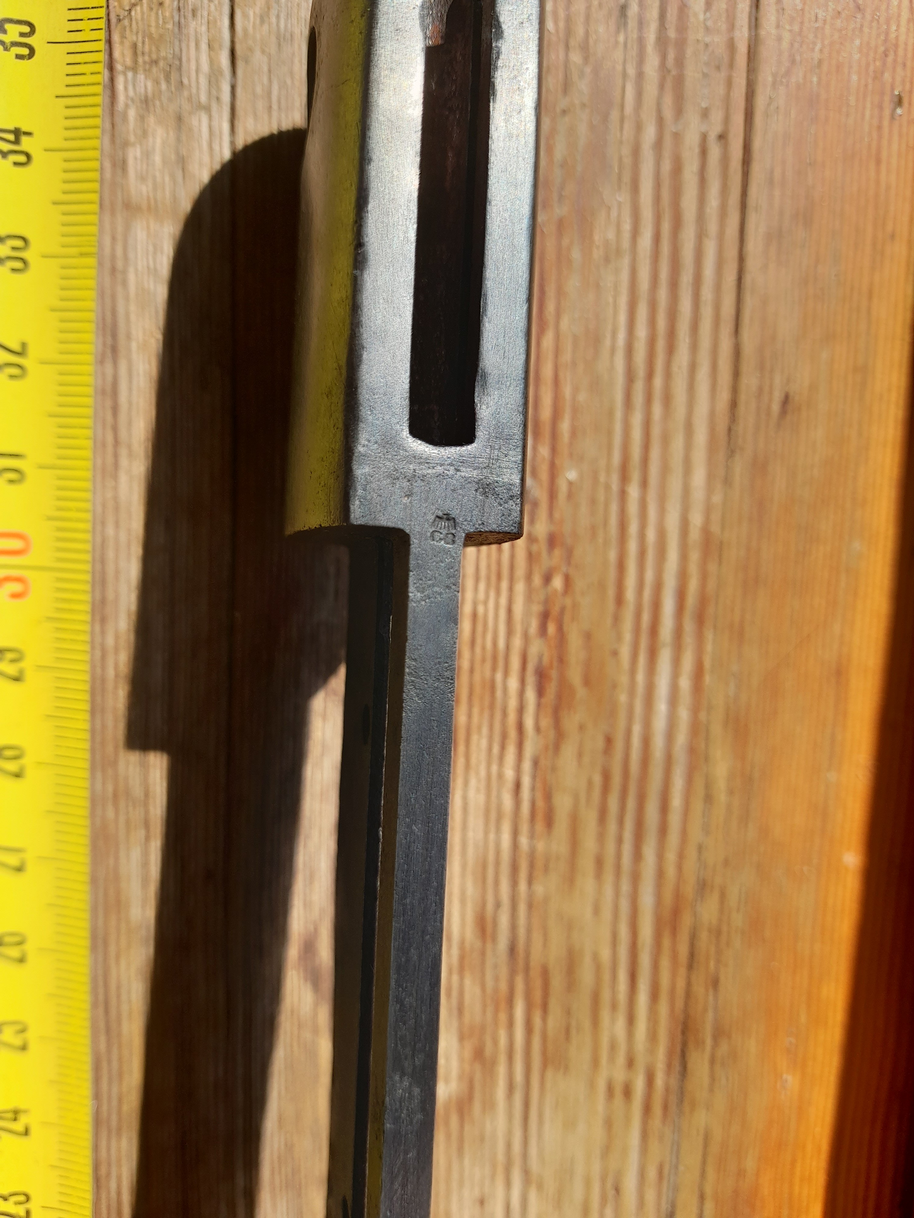

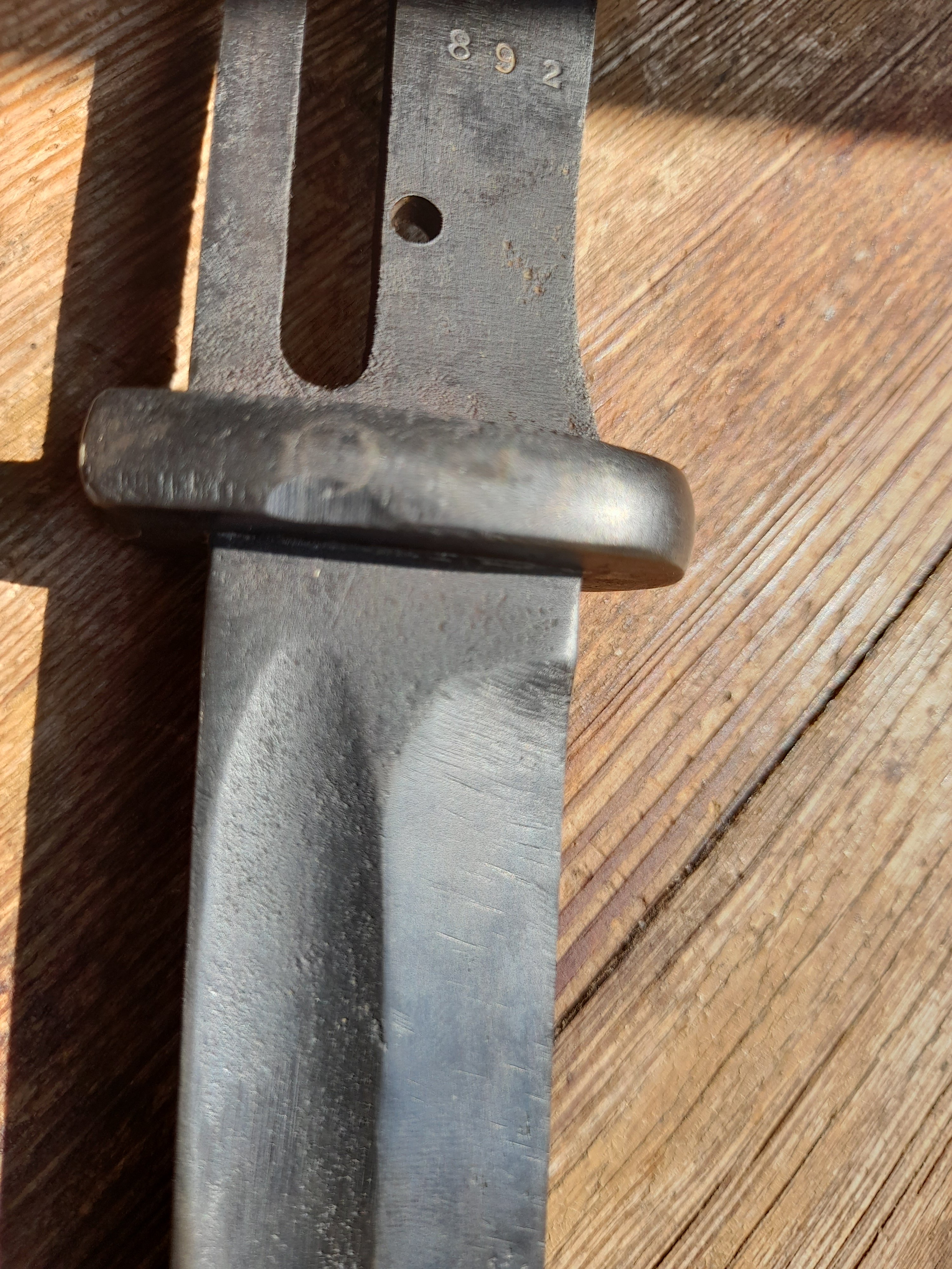

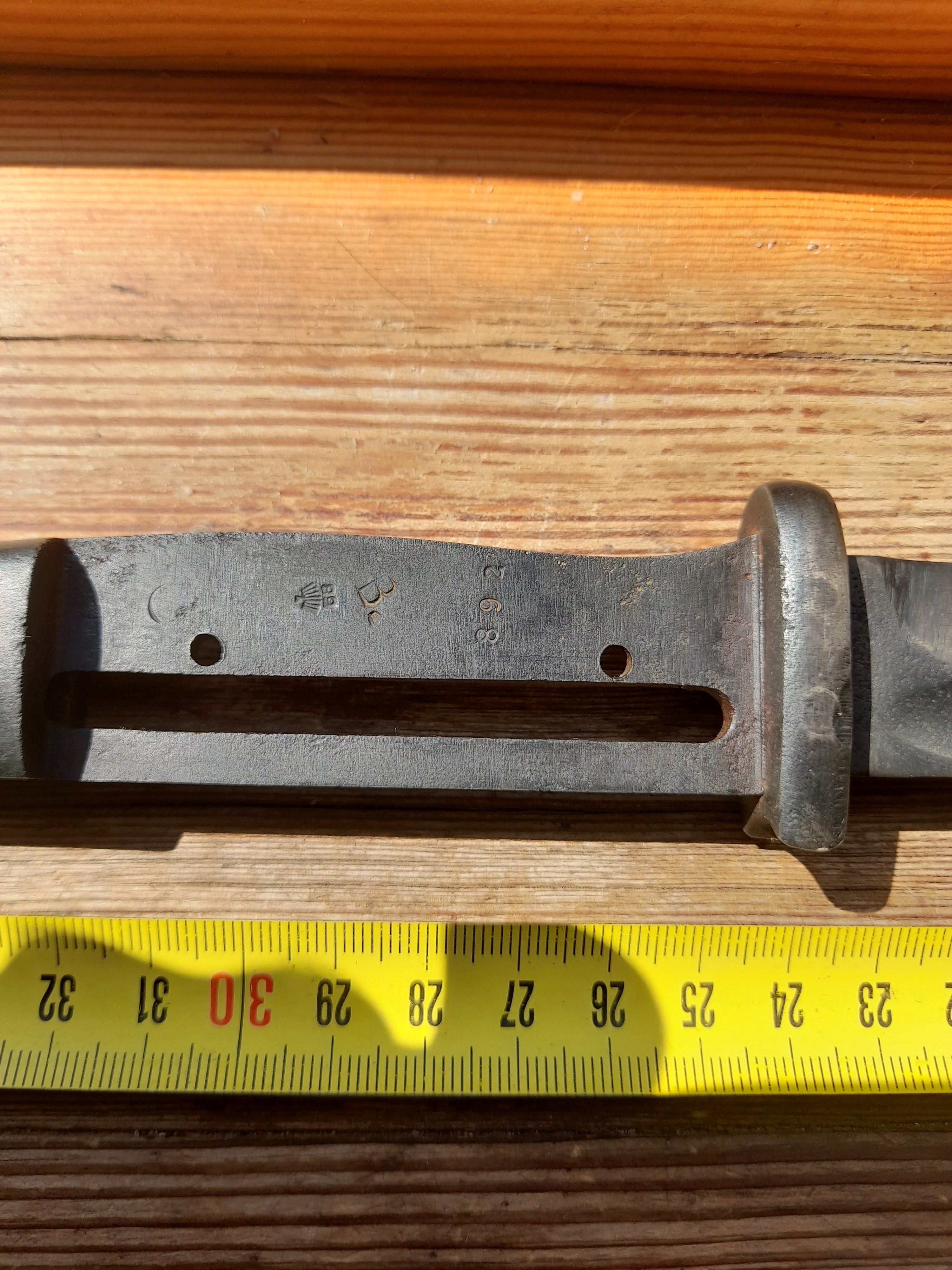

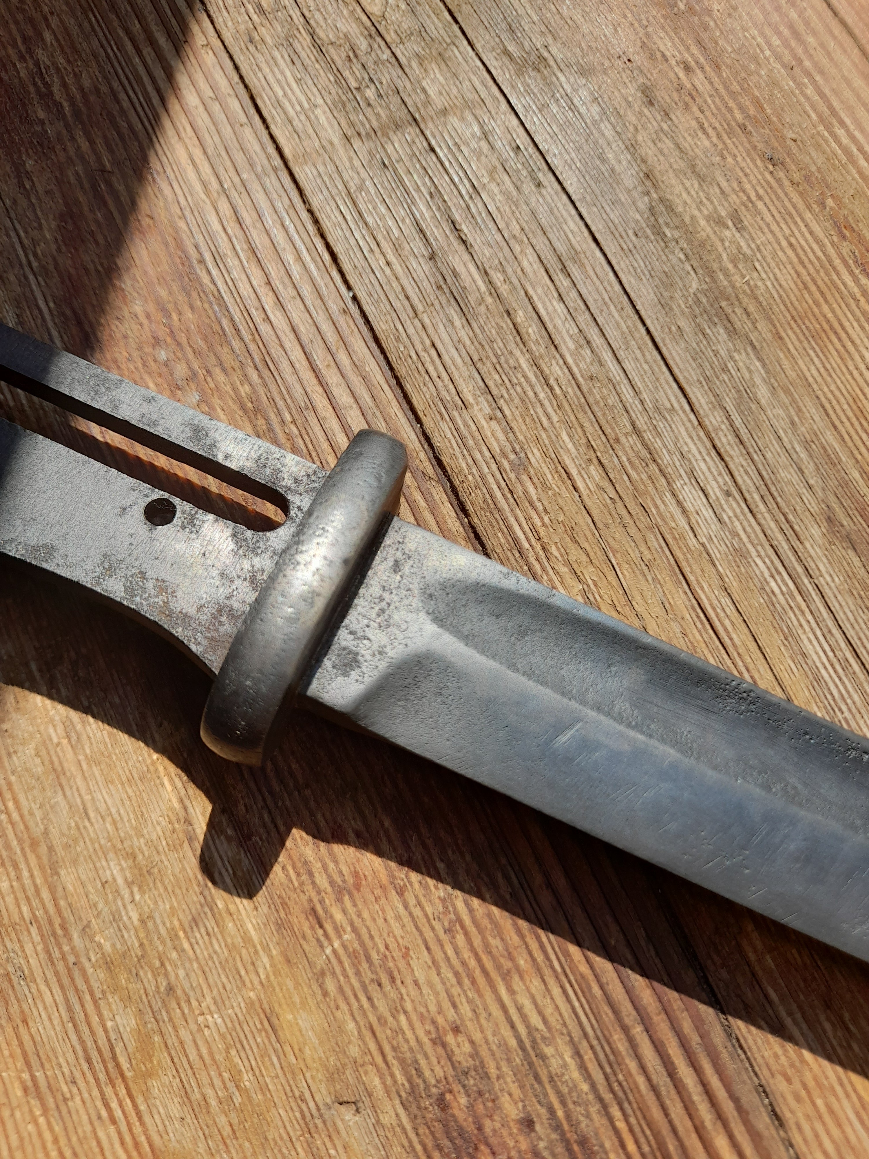

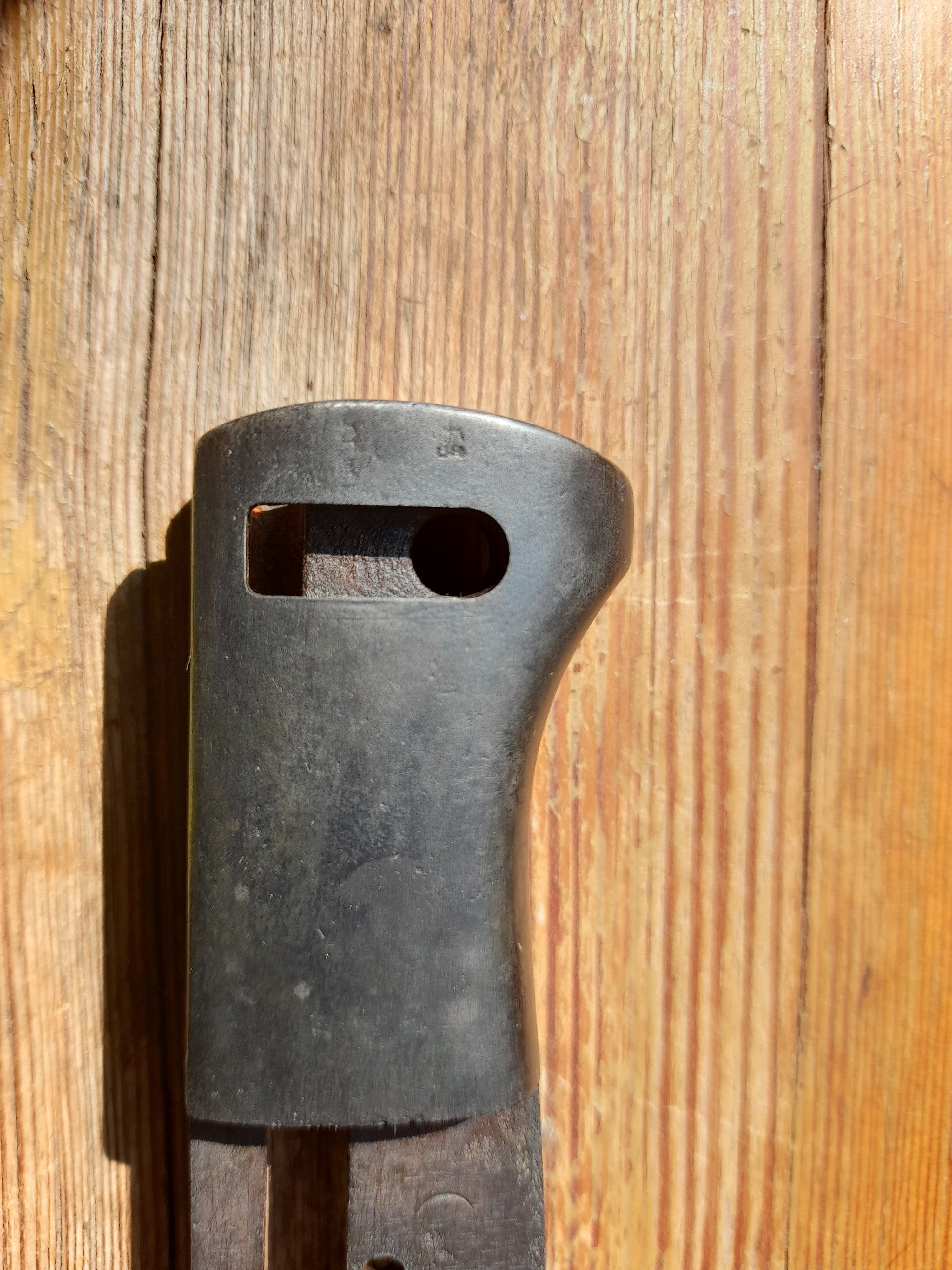

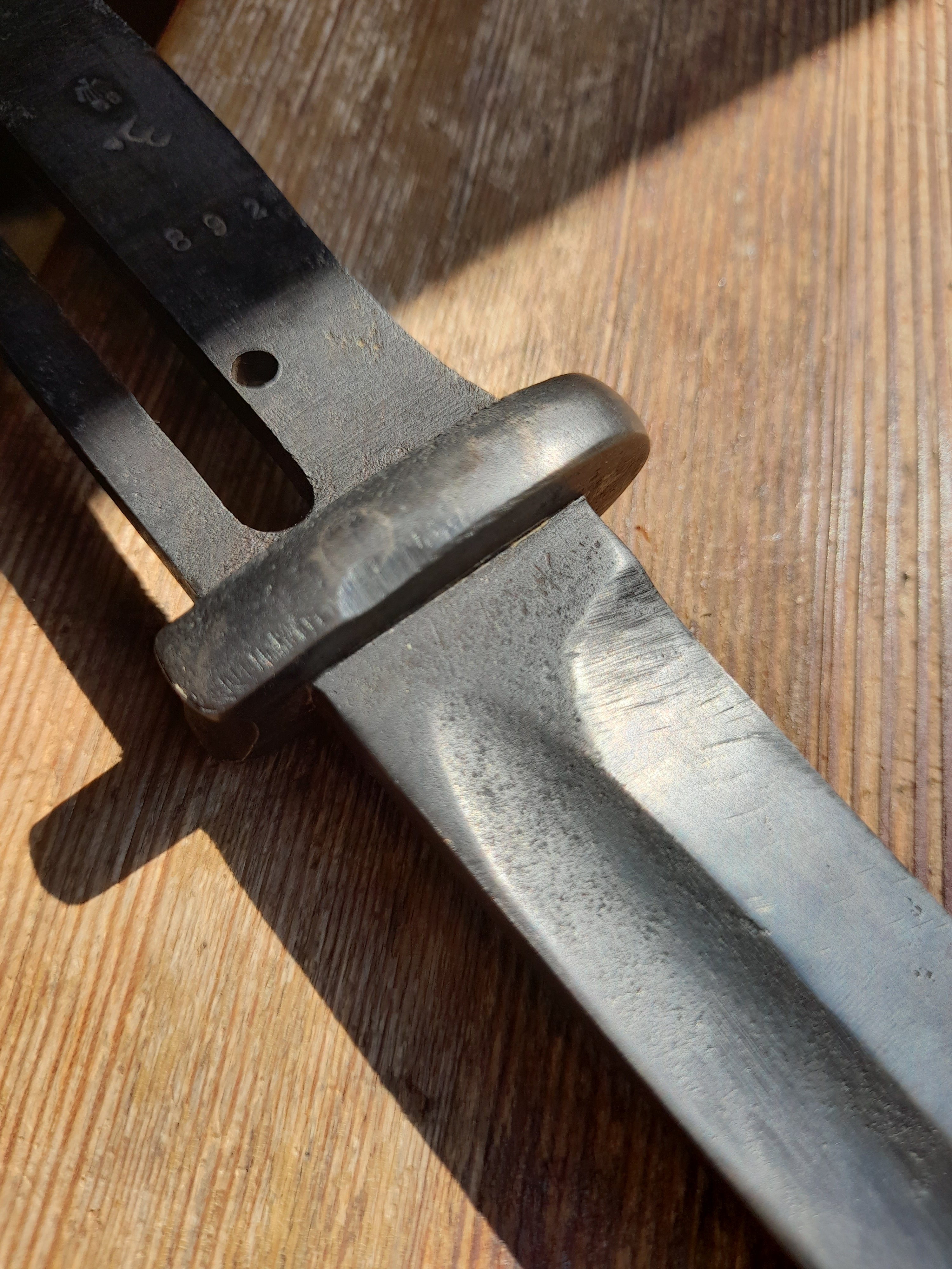

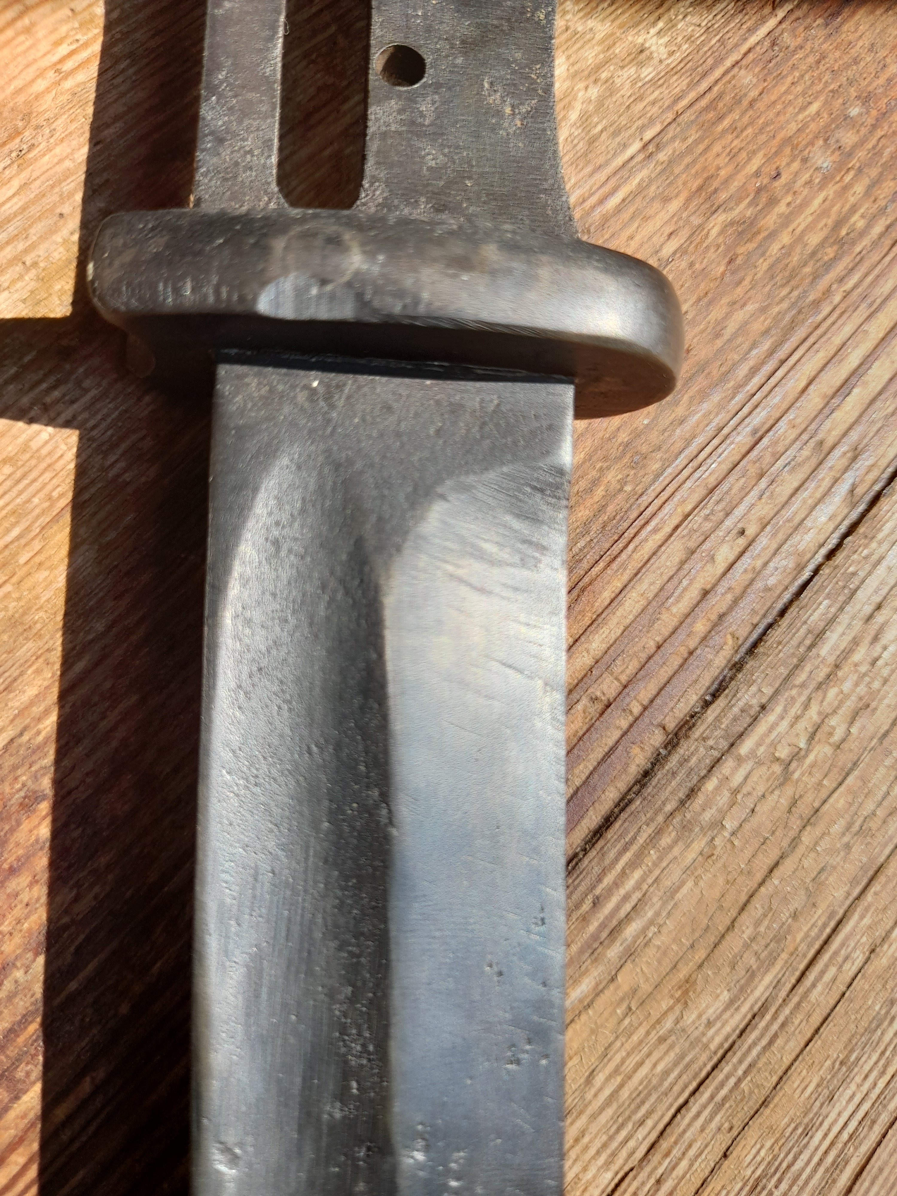

    Добрий день. Прошу Вашу думку щодо цього предмету. Оригінальний чи ні та про що говорять клейма на руків'ї. Клейма на самому клинку присутні, але їх дуже погано видно, тому виробника визначити буде складно. З однієї сторони зміг прочитати S/ 17? K (скоріш за все 175 або 176 або 178). З іншої ж сторони також видно, що номер був, але прочитати неможливо, але під ним видніється наче буква G. 20230827_122227.jpg 20230827_122239.jpg 20230827_122246.jpg 20230827_122300.jpg 20230827_122324.jpg 20230827_122348.jpg 20230827_122353.jpg 20230827_122408.jpg 20230827_122414.jpg 20230827_122457.jpg 20230827_122512.jpg 20230827_122055.jpg

    Оригінальнй ніж

    Дякую за відповідь. Також цікавить чи можна визначити рік? Я в питаннях холодної зброї не експерт, але рік, якщо не помиляюсь, визначається за буквою після коду виробника.

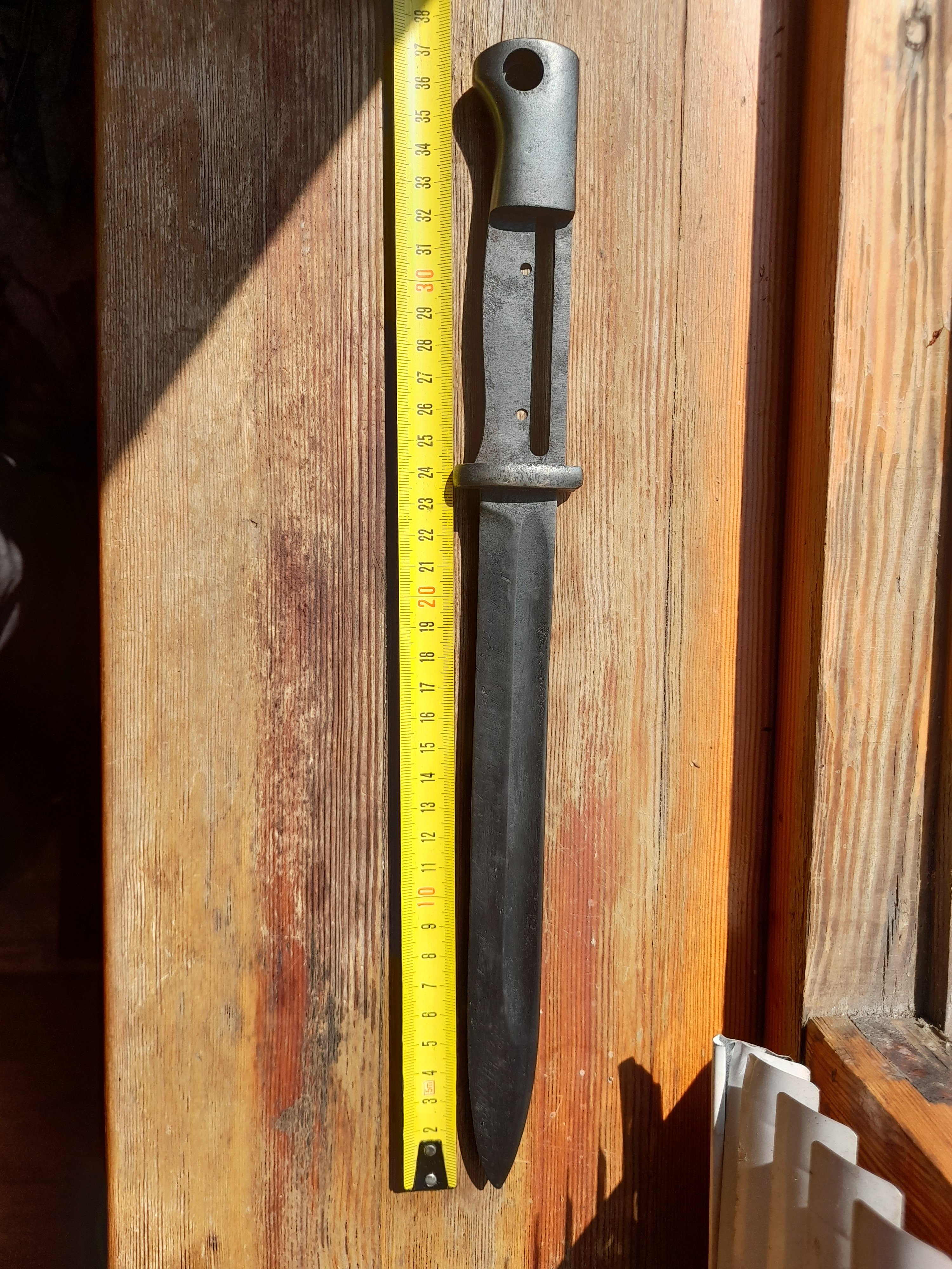

    На цьому ножі там стоїть буква К. Шукаючи інформацію в інтернеті знайшов що букві К відповідає 34 рік. Це правильно? Також є питання щодо довжини ножа. Вона ж наче має бути 380 а тут менше. Крім того маю питання щодо орла. На одних ножах орел з розправленими крилами, на інших з піджатими. Про що свідчить кожен з цих типів? Різні періоди?

    У вас штик виробництва Gebr. Heller, Marienthal, ймовірно 1934 року виготовлення (літера К), скоріш за все уточений.

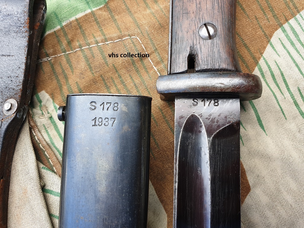

    Щодо виробника, мабуть справді Gebr. Heller, але через неможливість розібрати останню цифру точно сказати мабуть вже не вдасться. Але мою увагу привернуло клеймо на Вашому фото. Там після букви S не стоїть скісна риска. Можливий і такий варіант клейма?

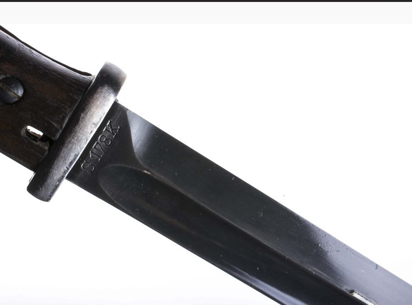

    Ось зокрема у цього виробника. https://reibert.info/lots/zhelezo-k-98-s-178-gebr-heller-marienthal-bei-schweina.584424/

    Дякую. Джерело справді непогане, користувався в основному саме ним. Але цікаво було б знайти також інформацію по клеймам військового приймання, тобто по орлам, адже на одних ножах він з розправленими крилами та свастикою, на інших з підібраними крилами (як на моєму). Наскільки я зрозумів, це залежить від періоду, тобто орли з підібраними крилами передували ордами з розправленими (якщо я не правий, виправте). Знаходив інформацію, що орел з підібраними крилами це веймарське клеймо. Якщо це так, то чому воно стоїть на ножі 34 року і з якого року тоді почали ставити орла з розправленими крилами?

    V reale u Vas styk S/175K poka etot imejet slash / i u Gebr.Heller etot net, takze prijemky A/68 sovpadajut s etim. realno bukva a pod nomerom, no uze byl slifovan klinok ot rzavciny. To znacit F.W.Holler Solingen 1934 goda.
    http://k98.free.fr/S175k-8079.html

    Штык оригинал. К сожалению уточен . Что конечно повлияет на его стоимость.
